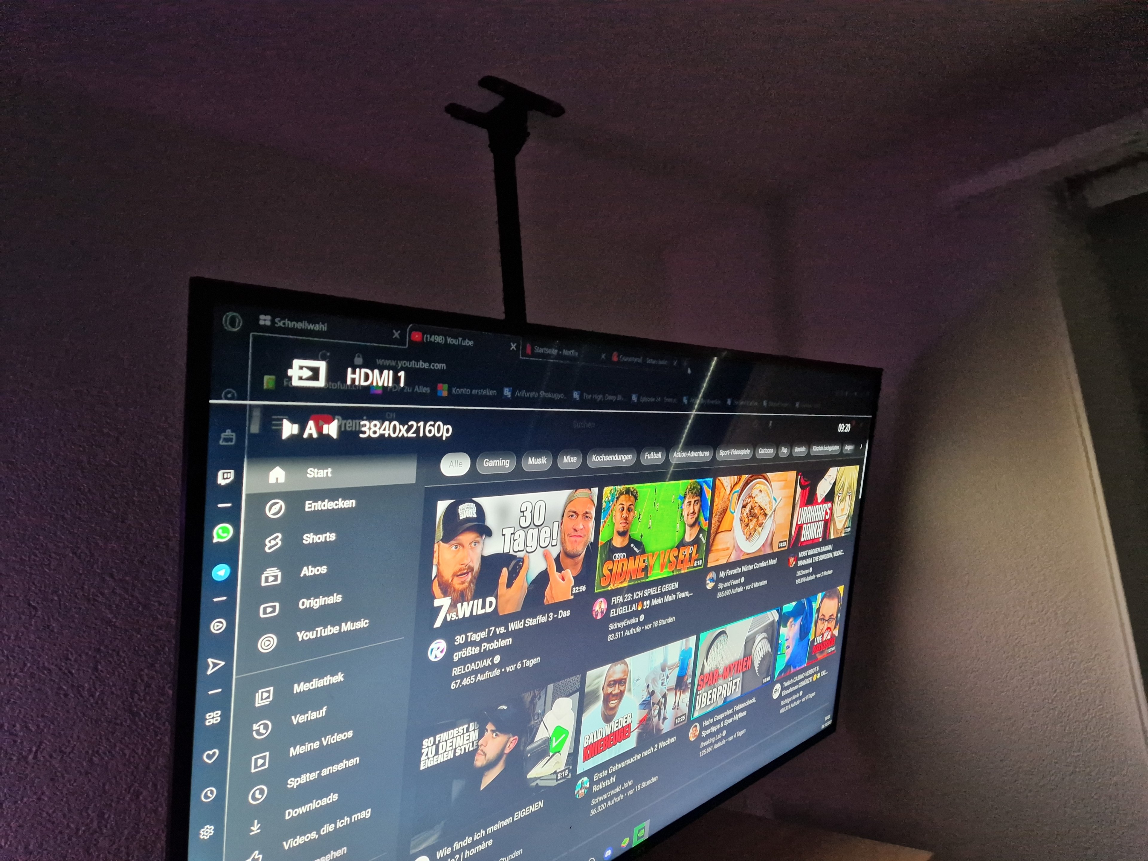

Hallo ich habe meinen Fernseher mit meinem PC über ein HDMI Kabel verbunden (4m). Wenn ich jetzt aber z.B. Netflix schaue oder sonst irgendwas am Fernseher mache kommt wie unten zu sehen so ein Schwarzer Balken als ob sich das Signal kurz neu finden müsste. Da es extrem nervt mit so einem Riesigen ding etwas zu schauen bin ich nun auf der Lösungs suche. Das kommt auch nur bei der Gesagten Verbindung auf. Habe Kabel und Grafikkarte schon mal getauscht wo es aber zu gleichen Problemen kam und ja meine Driver sind alle aktualisiert. Kenn dieses Problem vielleicht jemand und kann mir eine Lösung vorschlagen? Angaben zum Set-Up sind unten.
TV: Sony Bravia atv3 4k Pc: Grafikkarte ASUS dual 2070 Super, CPU Ryzen 7 2700x, Mainboard Asus Crosshair VII, evtl. wichtig zu wissen es sind DisplayFusion und Wallpaper Engin installiert.

Welcher schwarze Balken? Die Anzeige das es hdmi ist?
4 Meter sind halt nicht ohne - 4k in dem Zusammenhang halt auch nicht. Welche Kabel wurden denn verwendet?
Es hilft dann btw. auch, solche Spielchen wie Wallpaper Engine zu deaktivieren...
Wird vermutlich am Kabel liegen. Minimale Aussetzer die dann immer wieder dieses Banner auslösen.
Du kannst zusätzlich mal schauen, ob du das Banner in den Optionen deaktivieren kannst, aber das ist nur ein Symptom und nicht das Problem.
Reaktionen: FreedomOfSpeech
wird immer die gleiche Auflösung links oben angezeigt?

Wie oben steht habe ich Graka und Kabel schon einmal ausgetauscht zudem bezweifle ich stark das es am Kabel liegen kann. HDMI kabel: https://www.amazon.de/CSL-Highspeed...fix=hdmi+kabel+8k+120hz+4m,aps,65&sr=8-4&th=1
