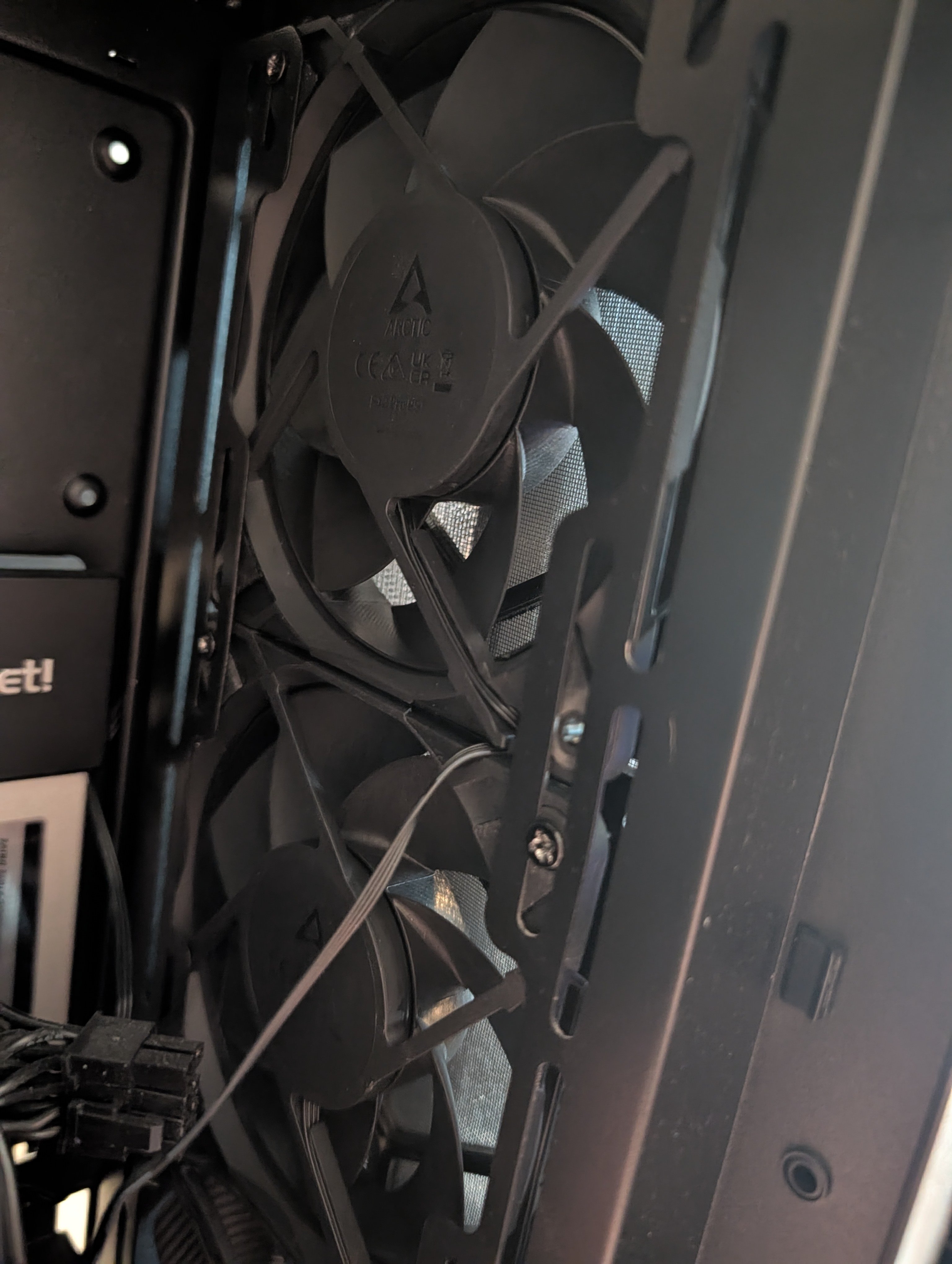

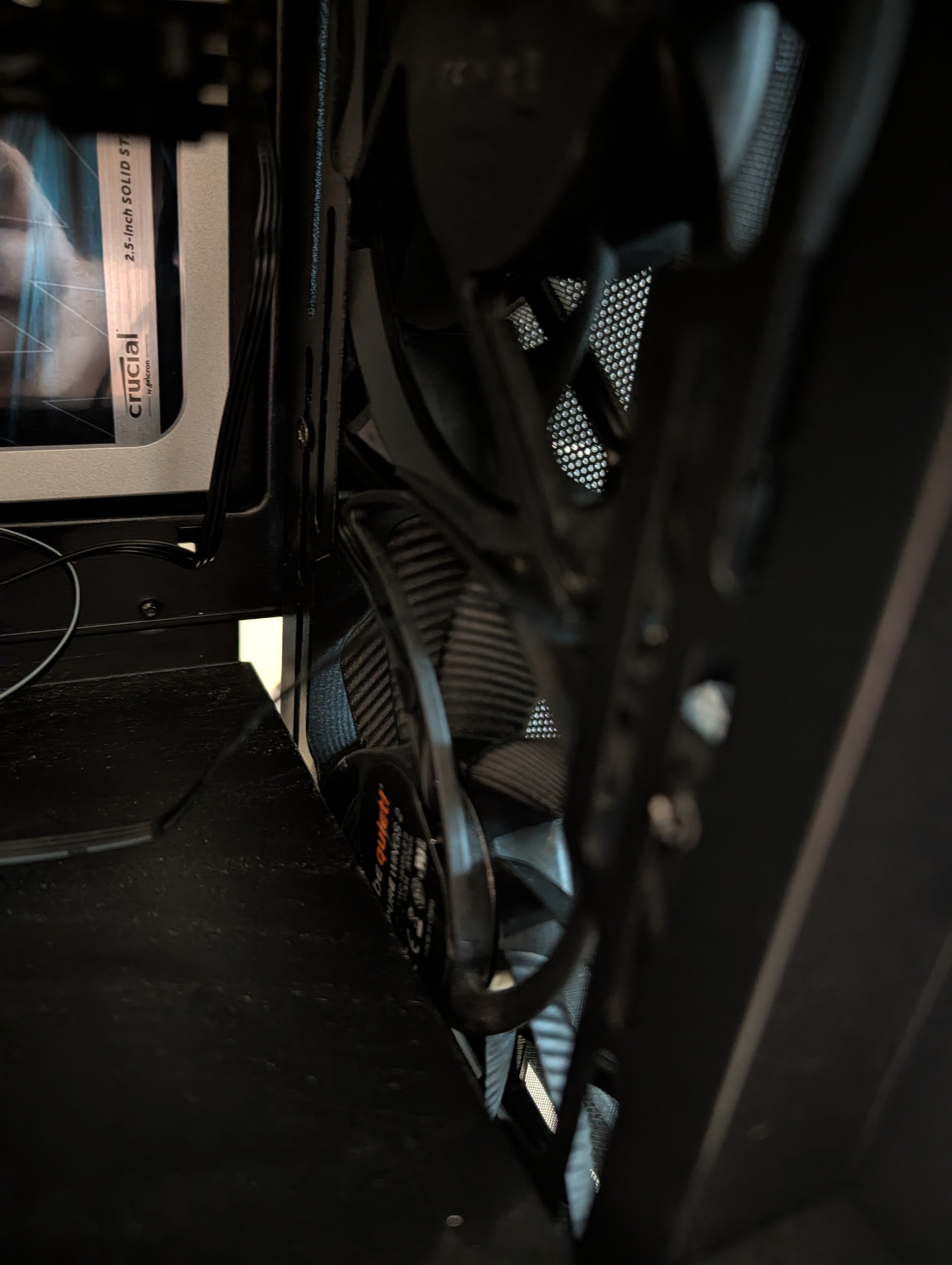

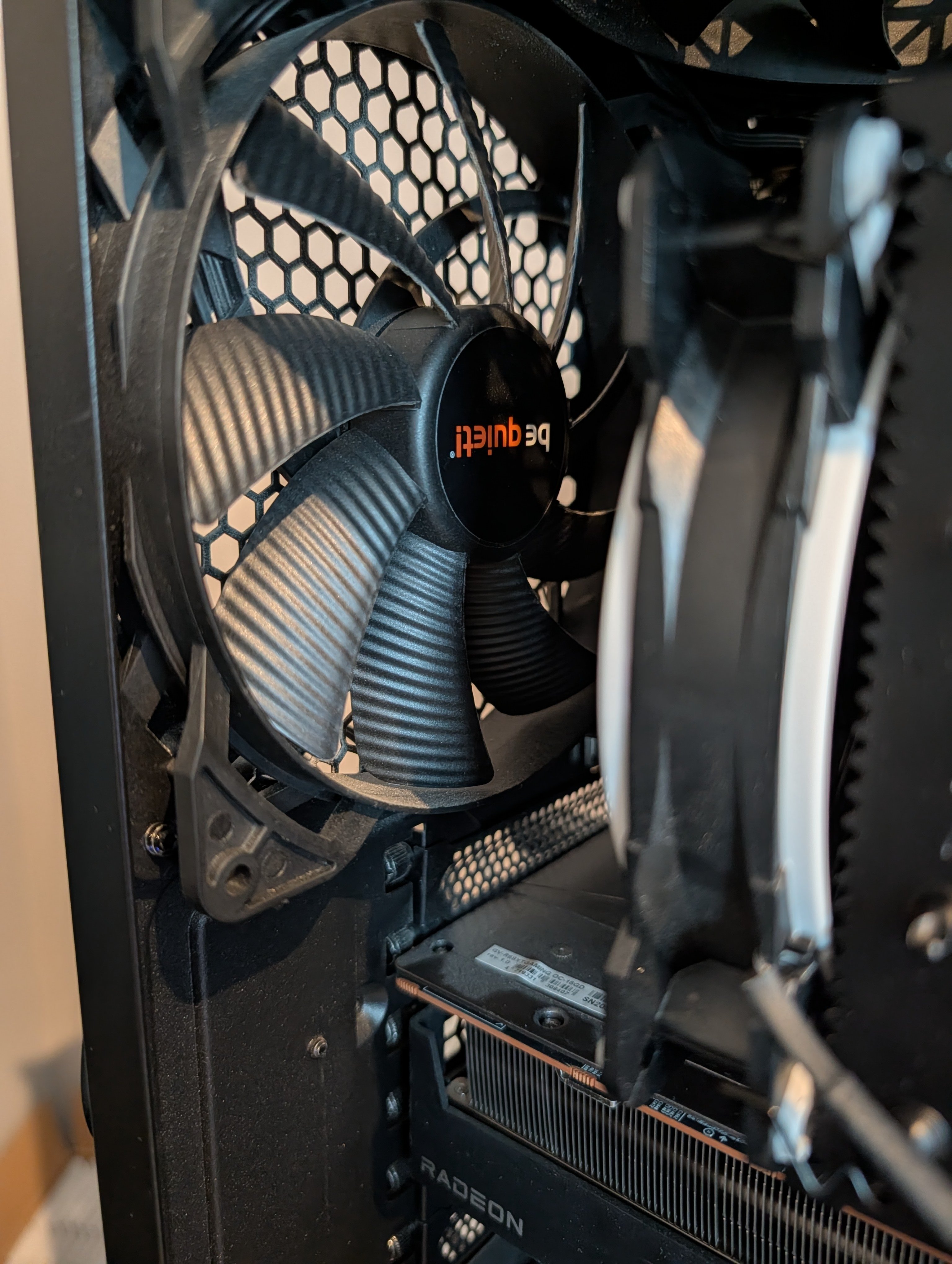

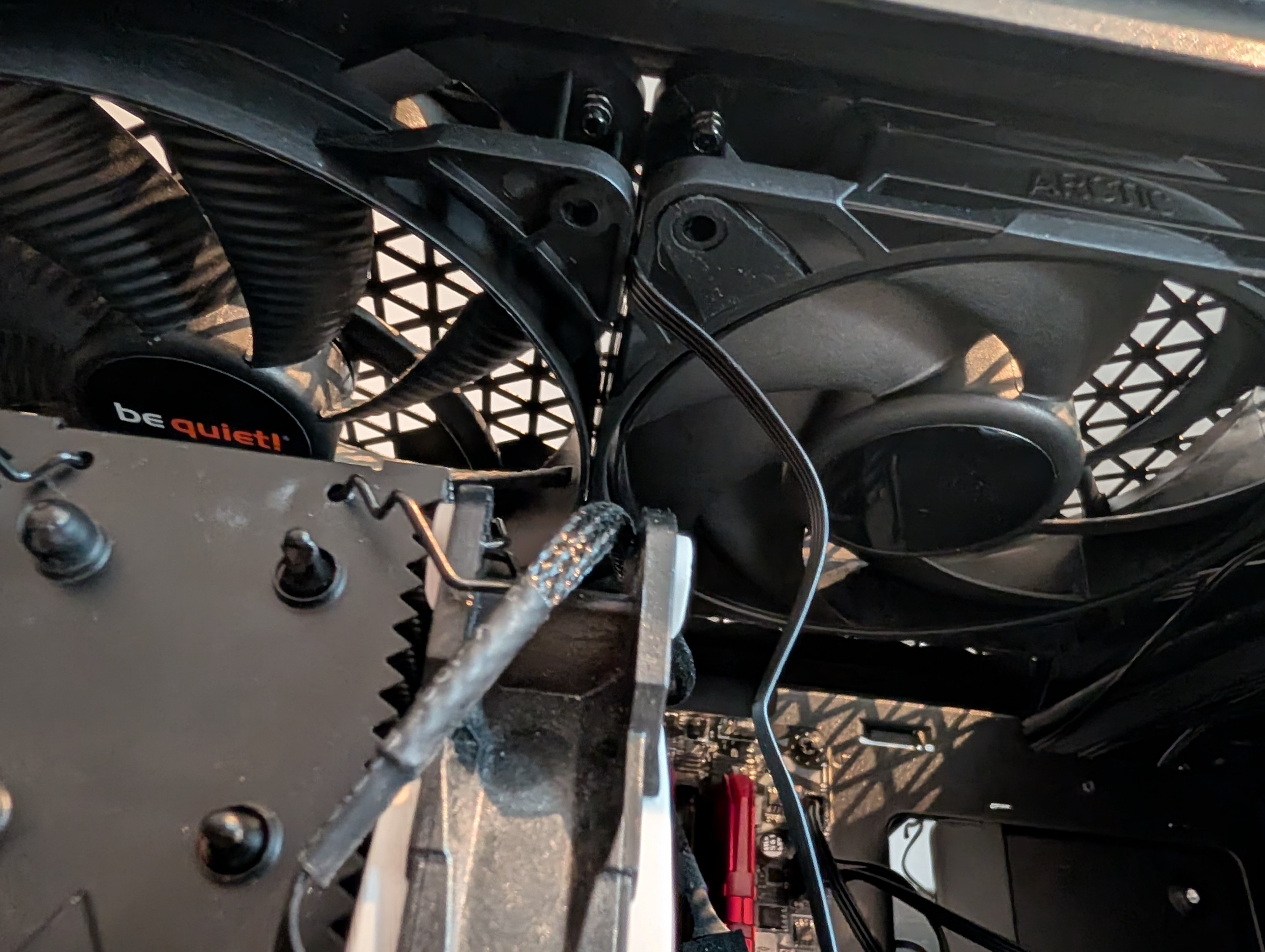

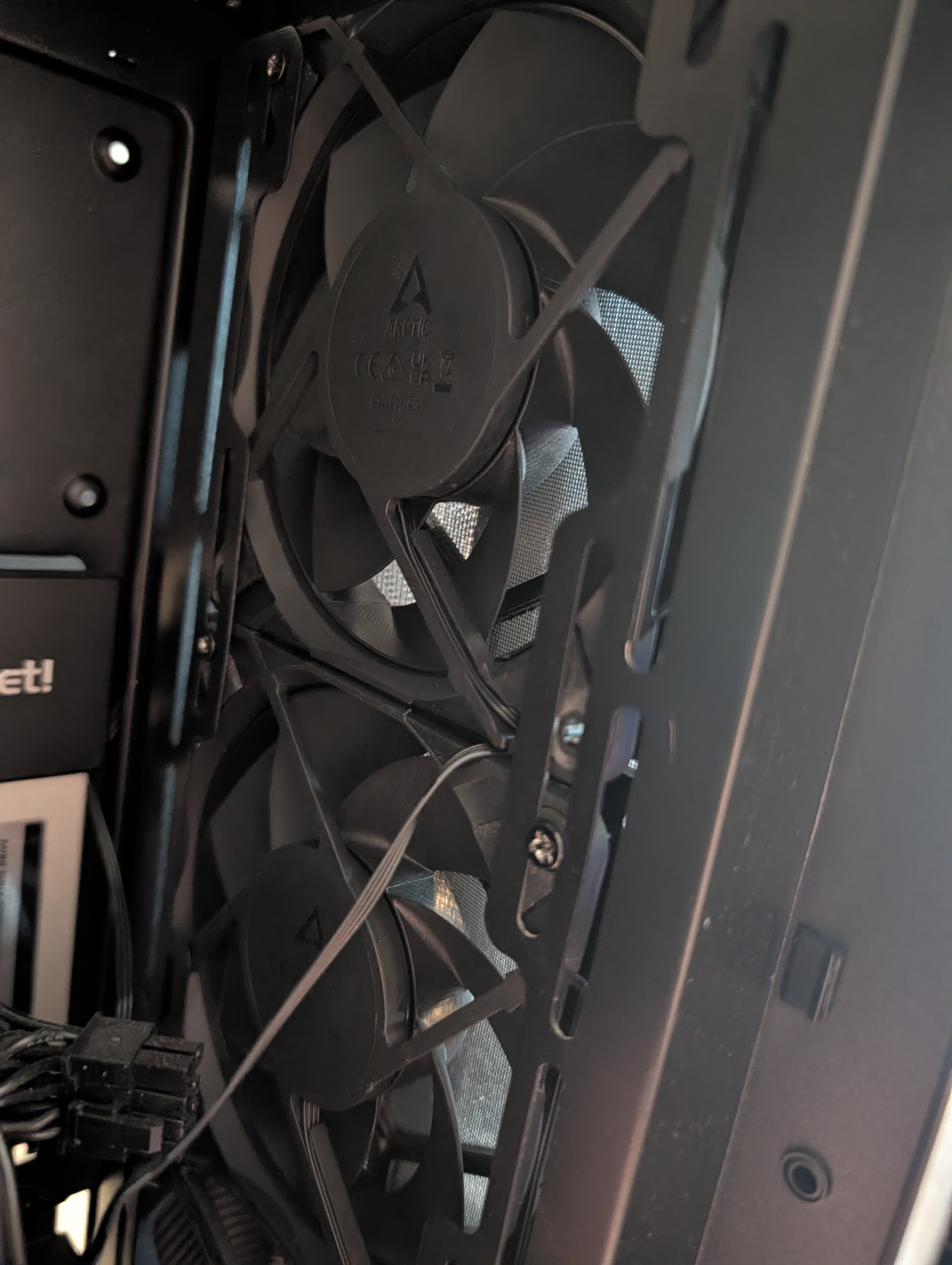

Weil es hier mehrfach gefordert wurde, anbei die Fotos.
Der PC ist jetzt, da ich die Lüfterkurven angepasst habe deutlich leiser.

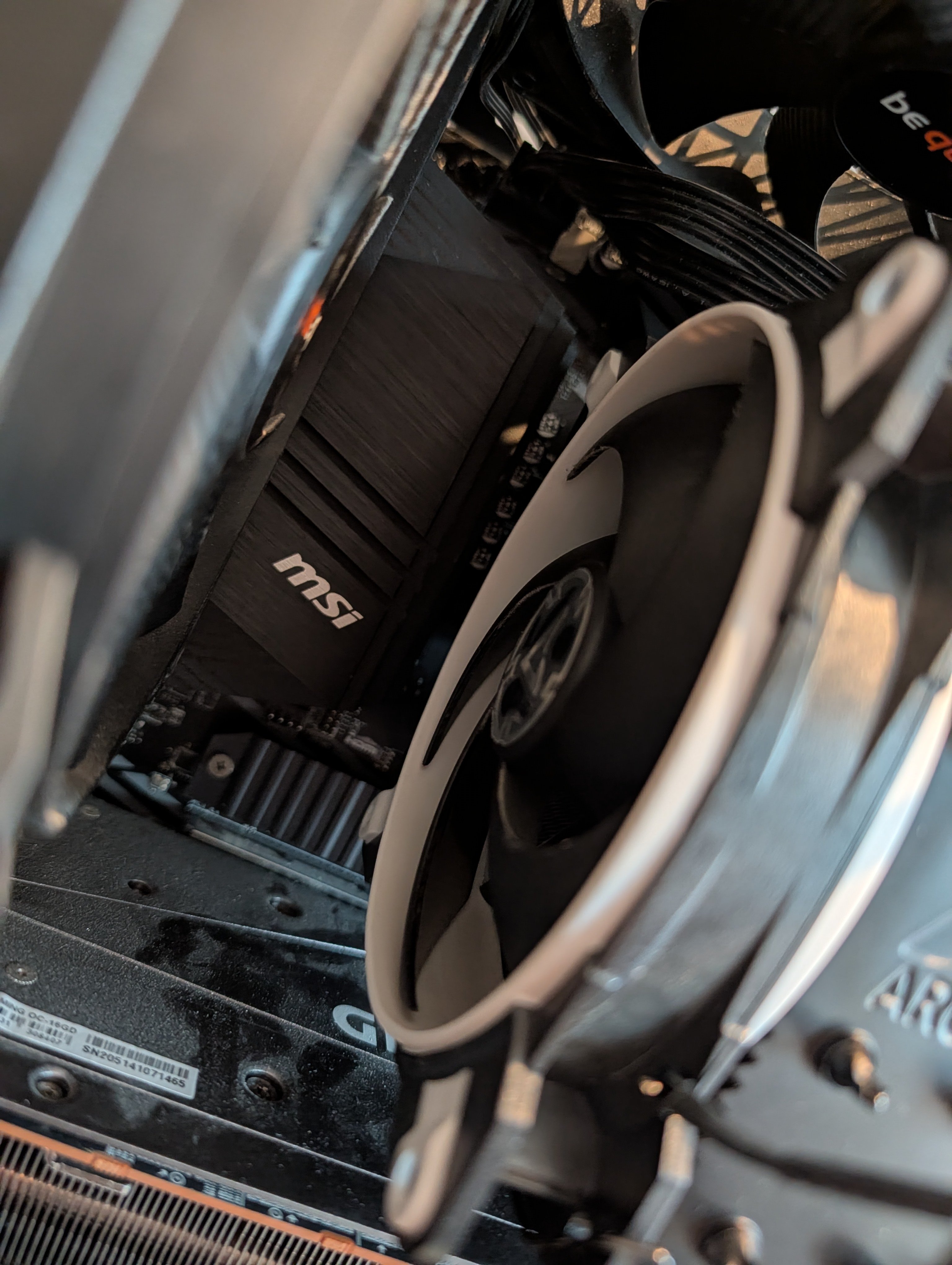

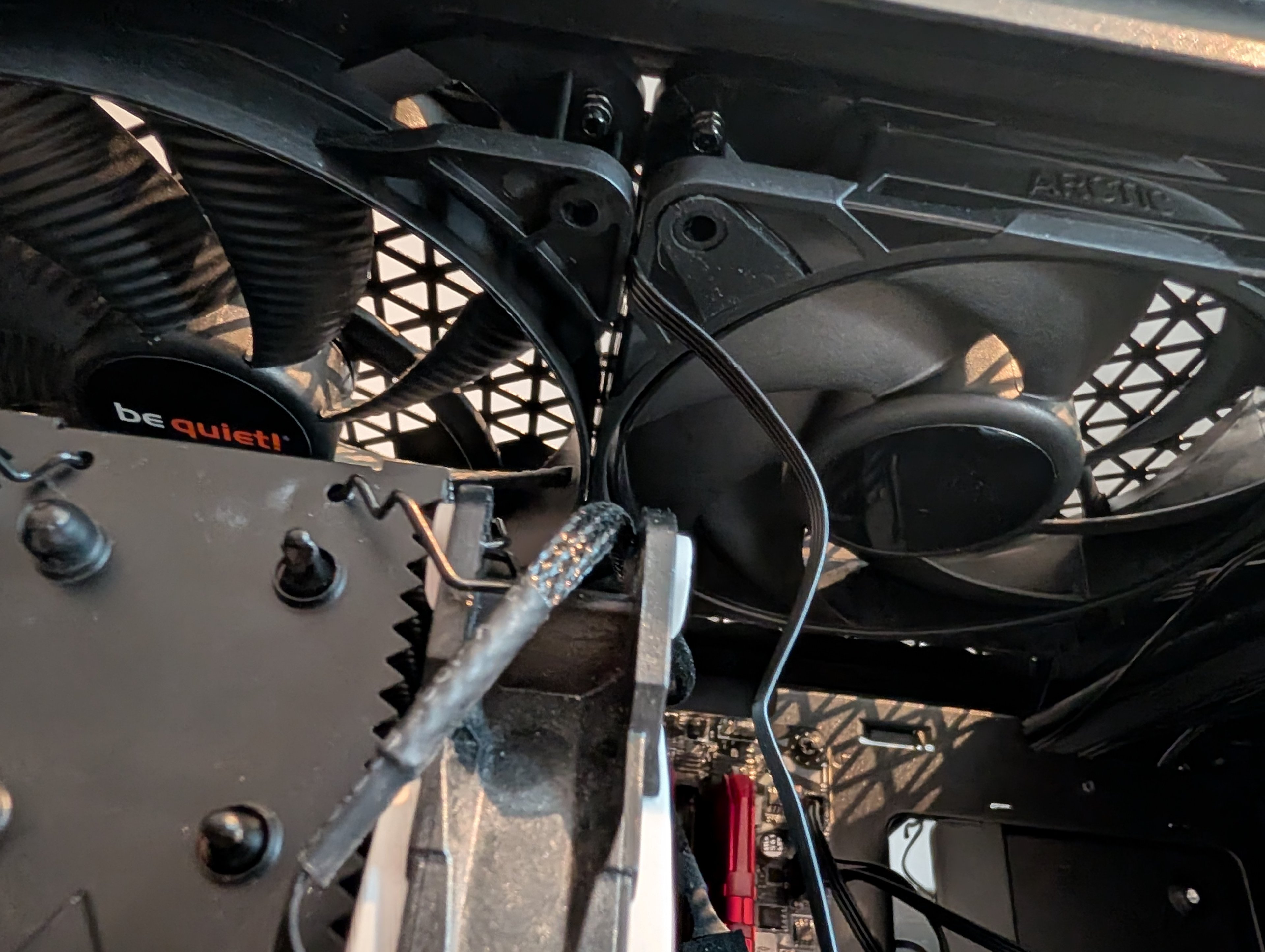

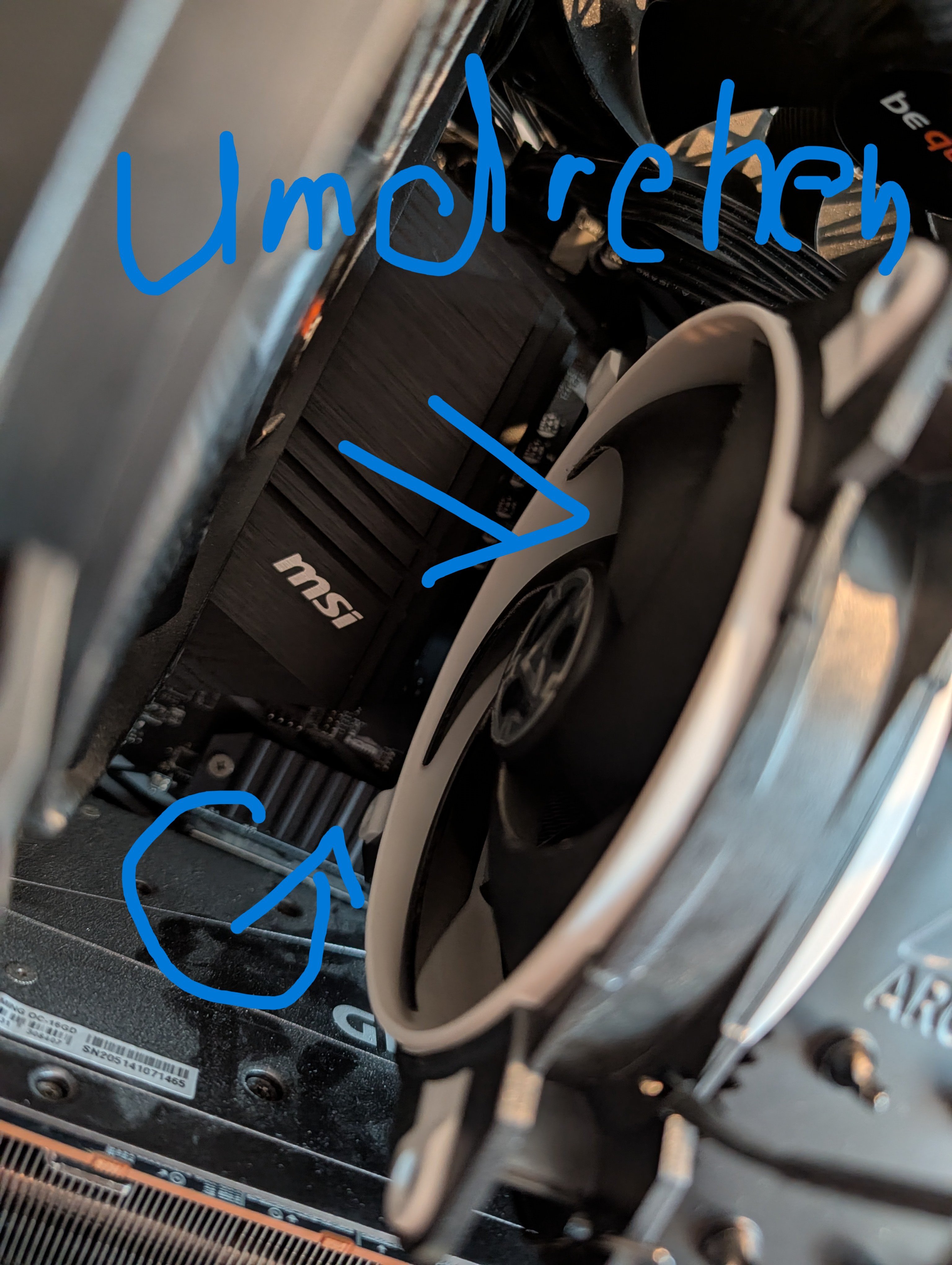

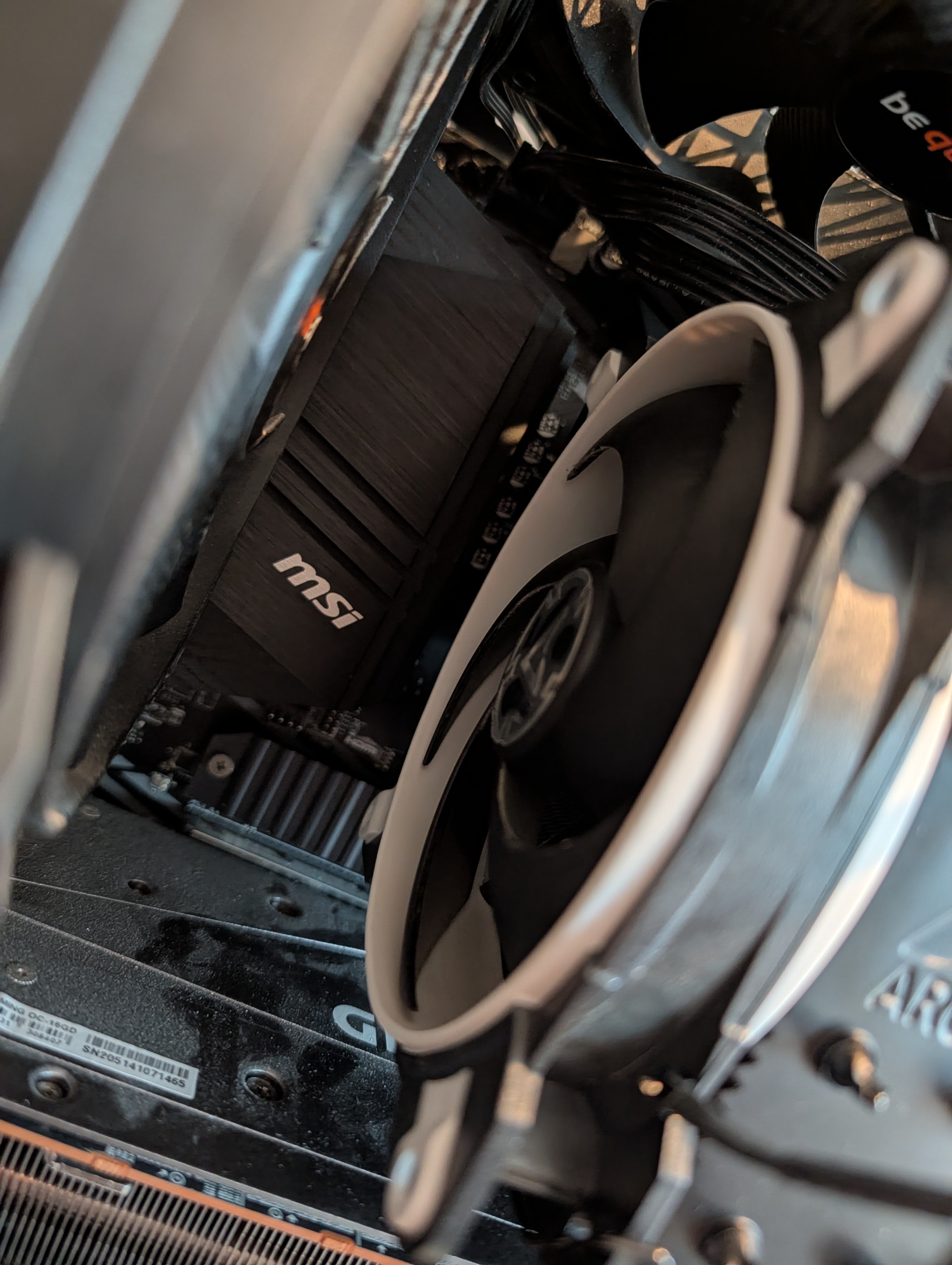

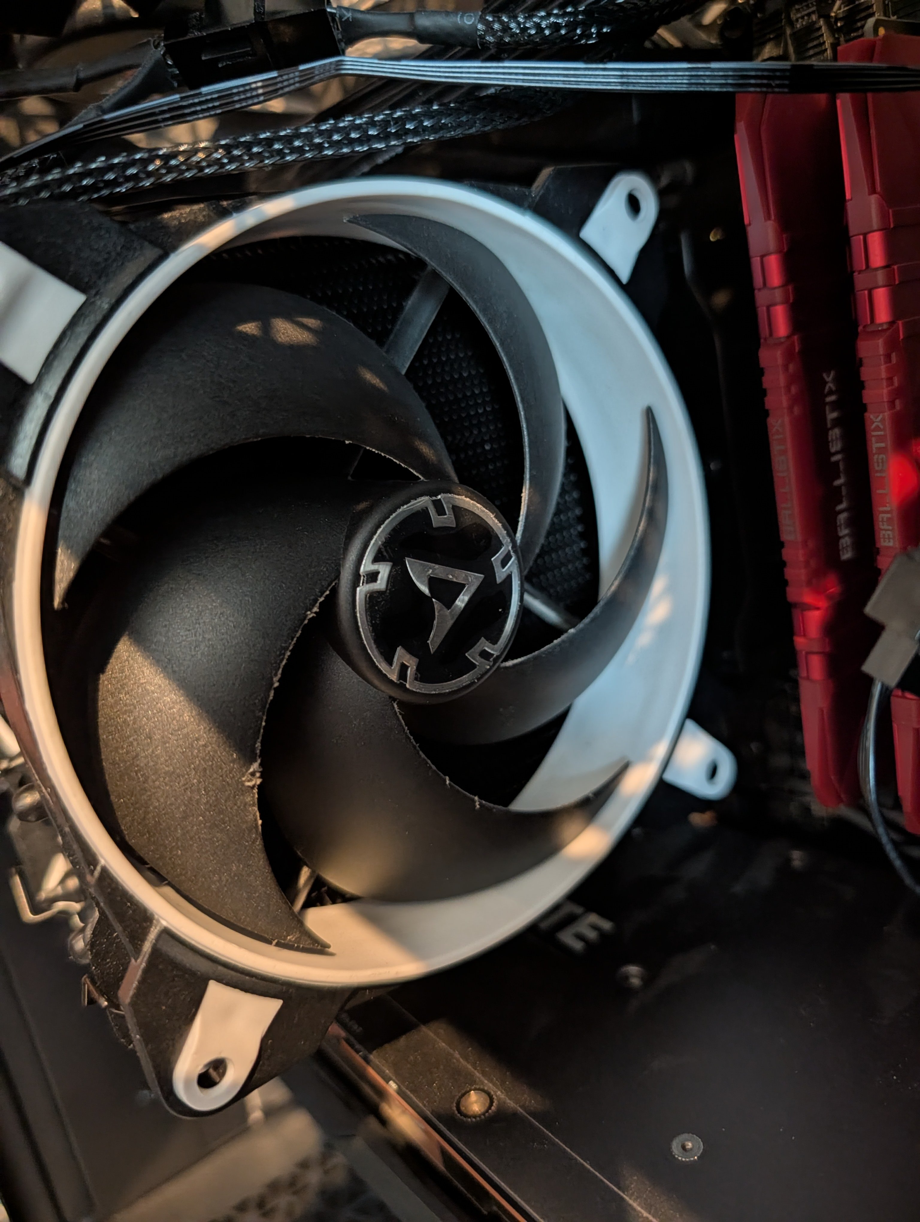

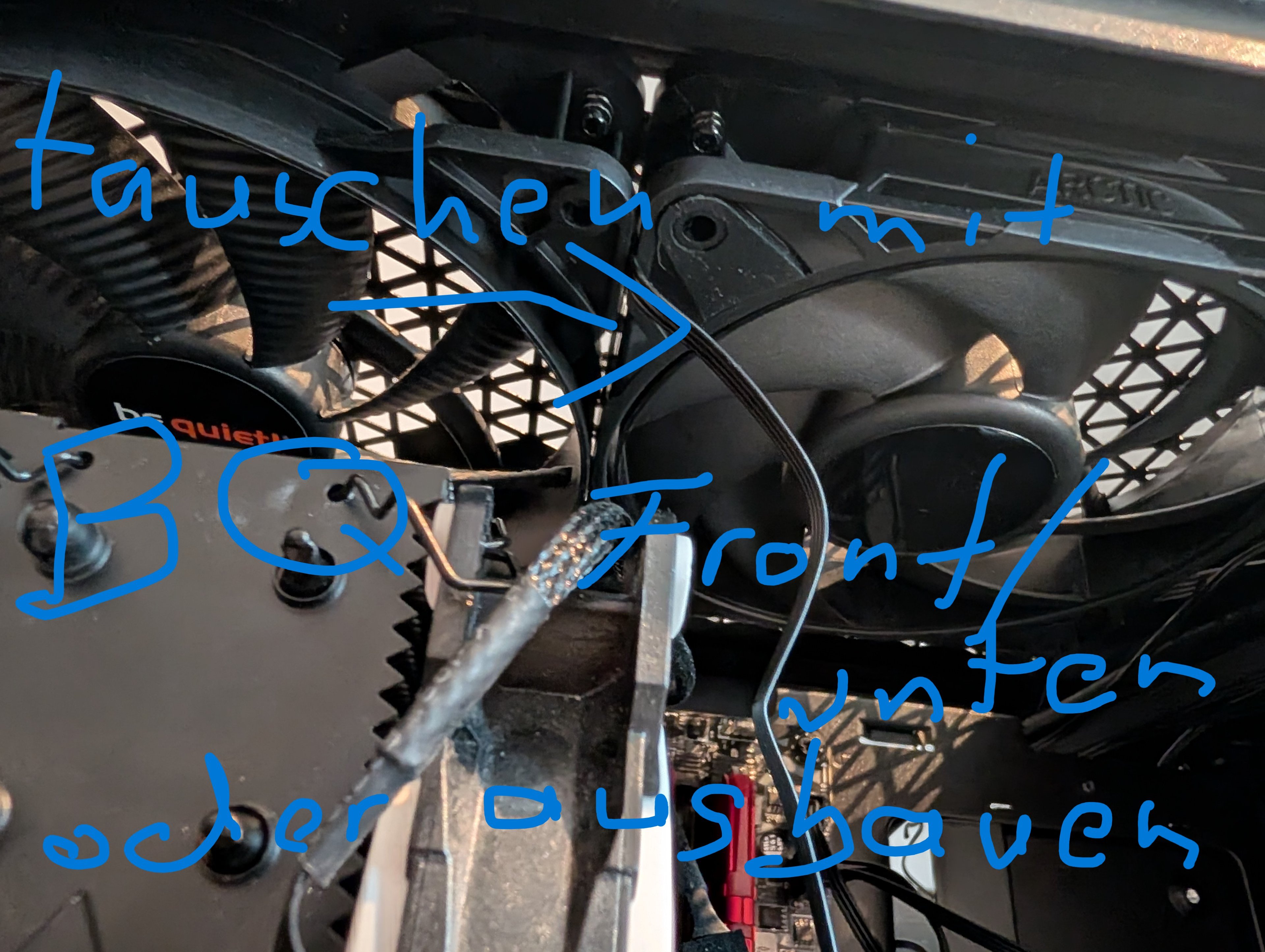

Deine CPU-Lüfter arbeiten gegeneinander. Der Lüfter hinter der CPU bläst in die falsche Richtung.
- CPU-Lüfter so einbauen, dass BEIDE in Richtung Rückwand arbeiten. Den Gehäuselüfter hinter der CPU drehen.
- Die Lüfter im oberen Bereich ausblasend einbauen.
- Die Lüfter vorne einsaugend einbauen.
Dann kommst du auch von den Temperaturen runter.

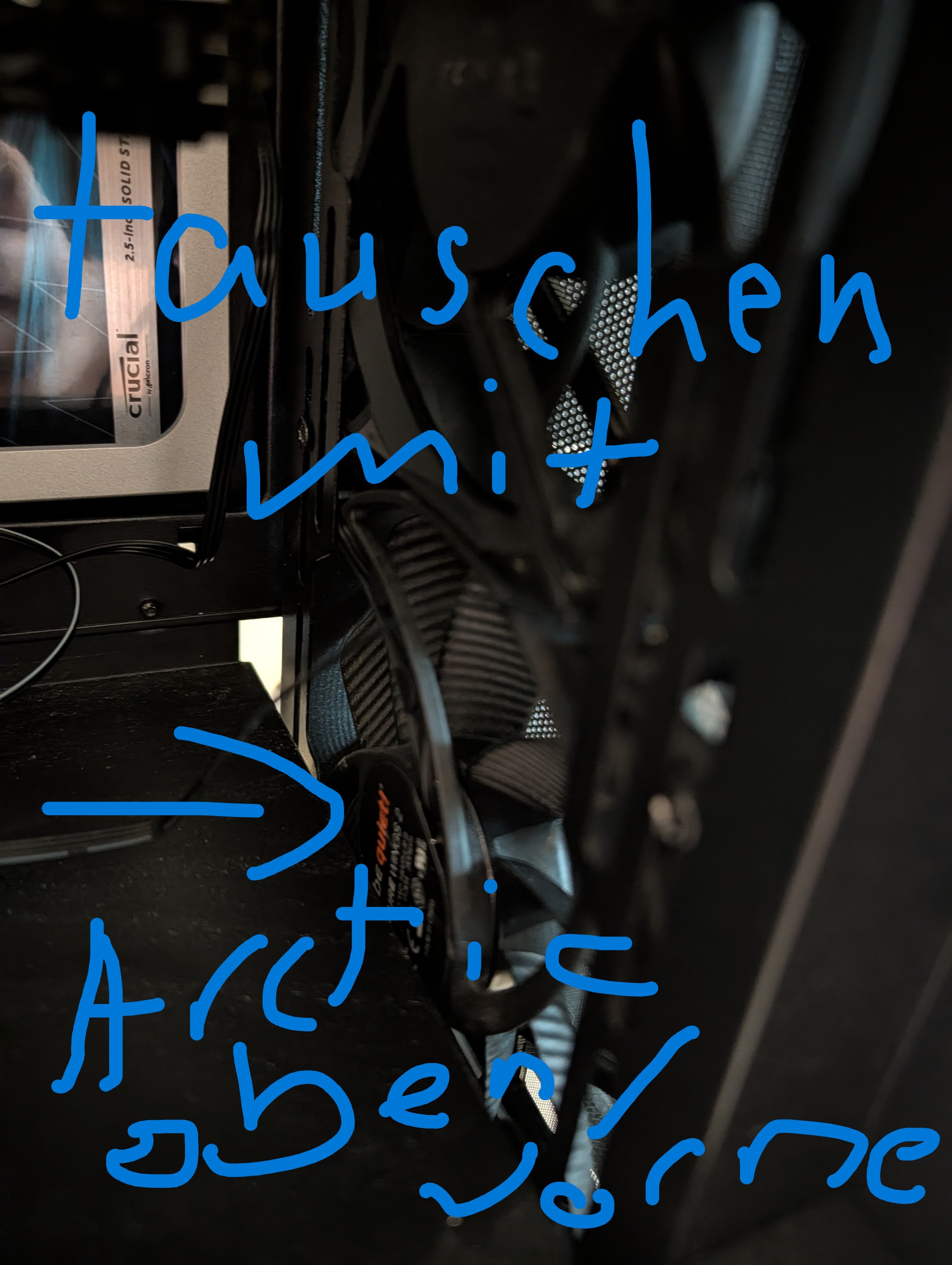

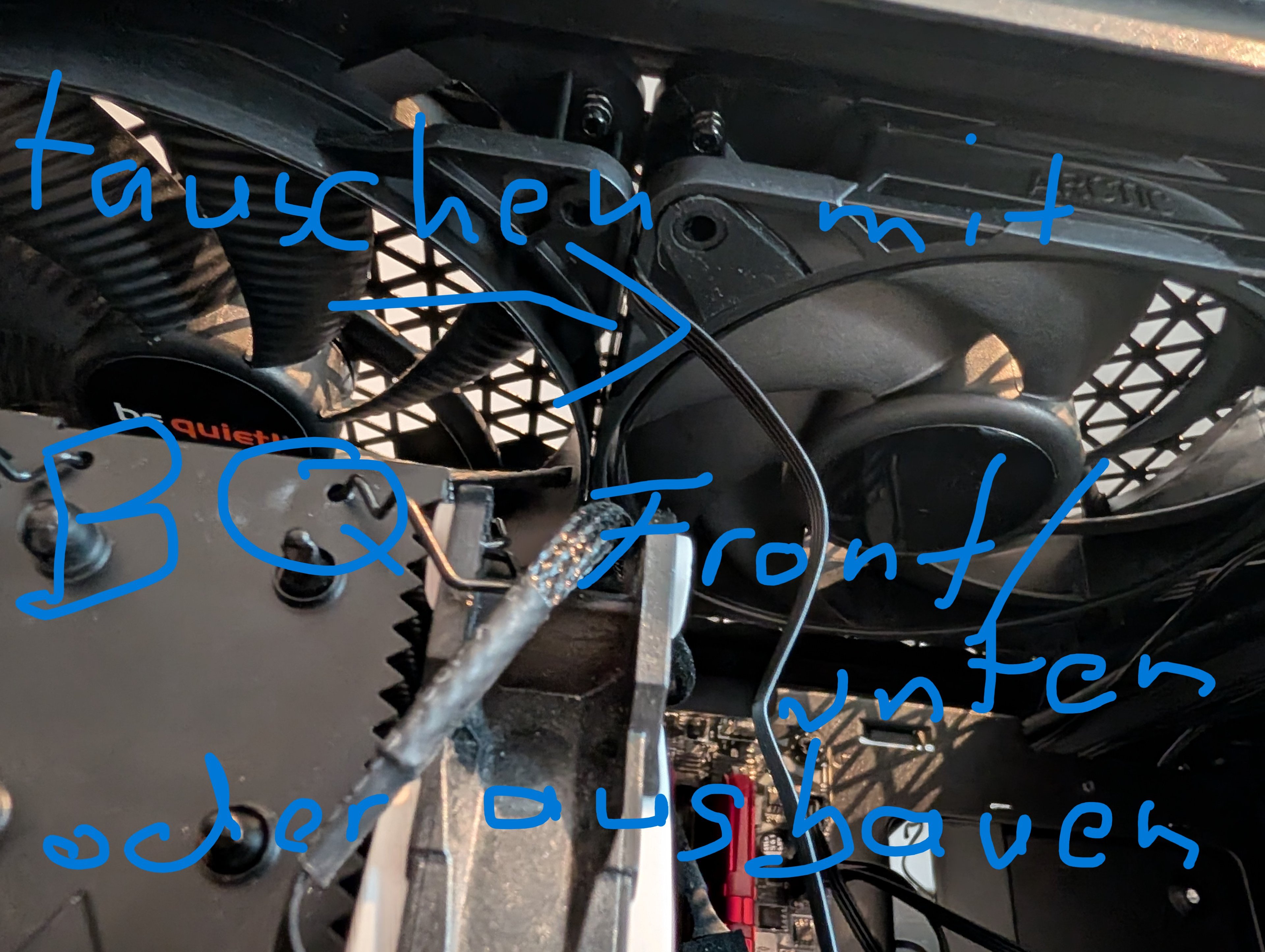

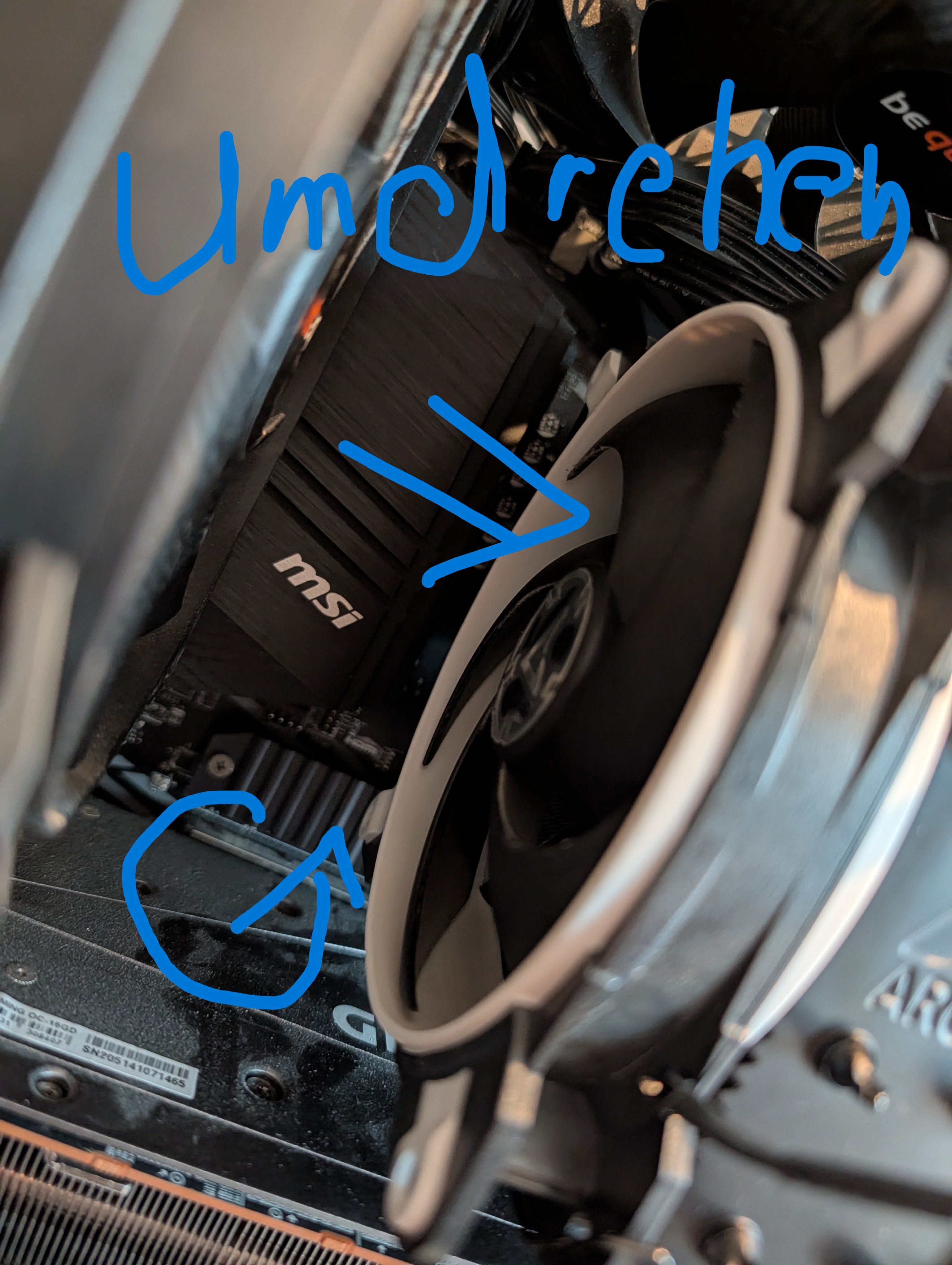

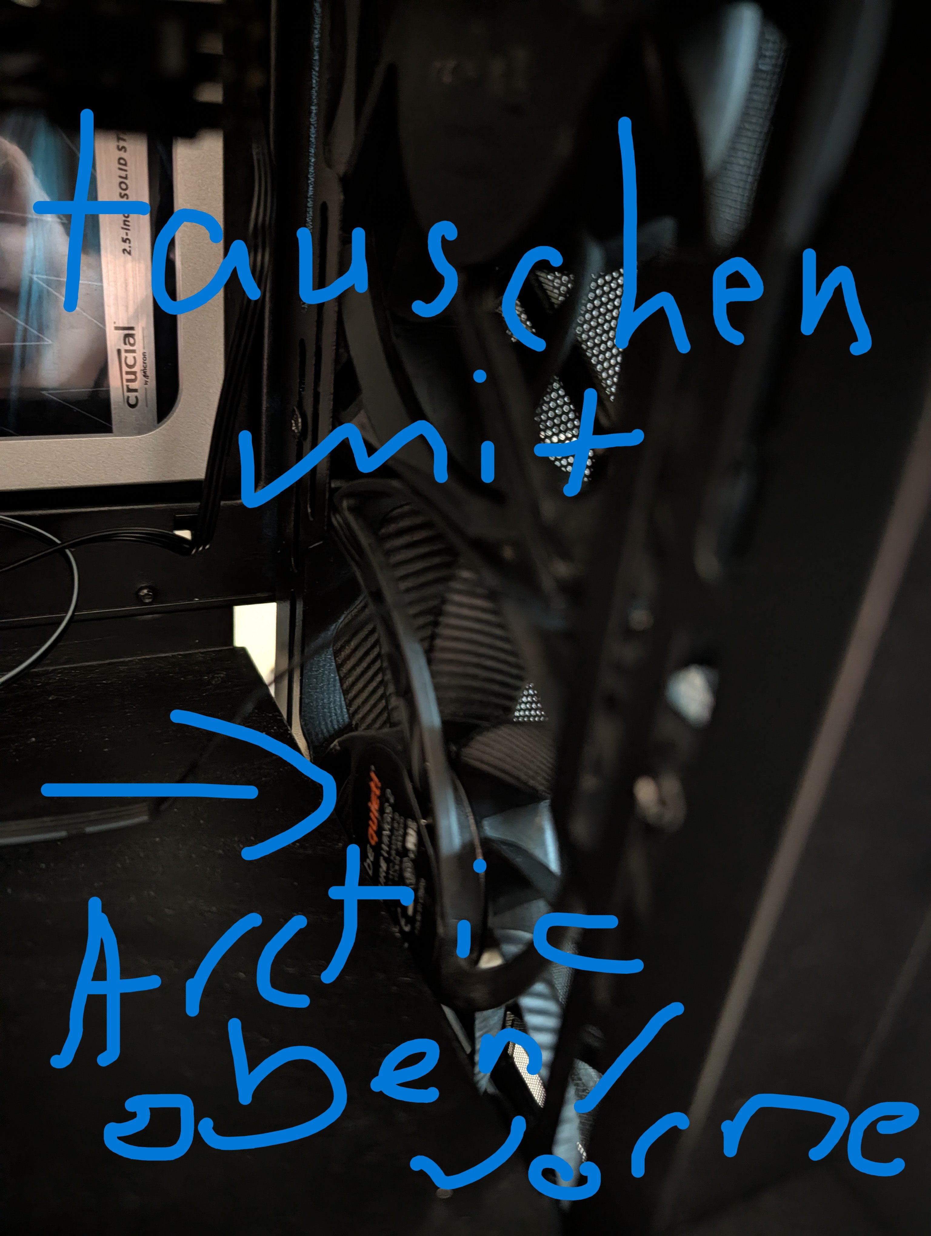

Folgendes machen:
CPU-Lüfter hinten umdrehen. Lüfter arbeiten gegeneinander.
Tauschen gegen Arctic Lüfter. Dadurch arbeiten alle Frontlüfter einheitlich und der Airflow ist besser steuerbar.
Tauschen gegen BQ-Lüfter. Selber Grund wie zuvor.
Besser noch ausbauen (dann aber den BeQuiet ausbauen. den Arctic auf jeden Fall in die Front). Oben/vorne weglassen, da dieser Lüfter die Luft vor dem CPU-Kühler entzieht.
In diesem Fall die Frontlüfter (Intake) mit ca. 2/3-Geschwindigkeit in RPM, nicht Prozent, der Hecklüfter (Exhaust) betreiben.

Deswegen ja auch noch mal in Klarschrift unter den Bildern.wuselsurfer schrieb:P.S.: @ Sandolo: Gelbe Schrift sieht man besser auf dunklem Untergrund und Druckschrift liest sich besser.

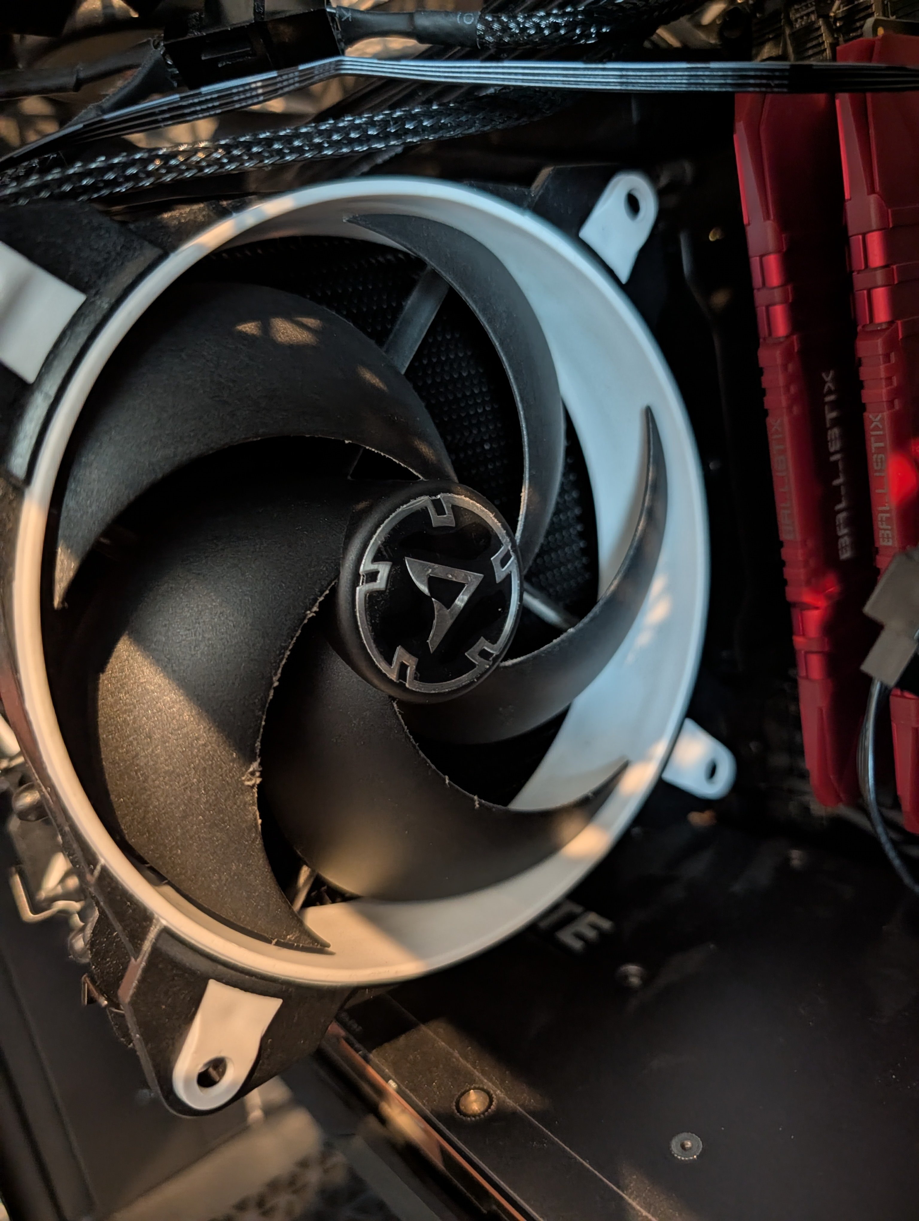

Das kann auch eine Erklärung sein, dass die CPU Lüfter nicht schneller drehten, weil sie gegeneinander arbeiteten. Jedenfalls geht dabei dann auch keine Luft durch die Kühlrippen.😅
Was man noch machen könnte, ist am CPU Lüfter rechts einen Lufttunnel verlegen zum Frontlüfter, dann bekäme der CPU-Kühler kühlere Frischluft direkt von außen, und keine von Grafikkarte schon vorgewärmte Gehäuseluft.
