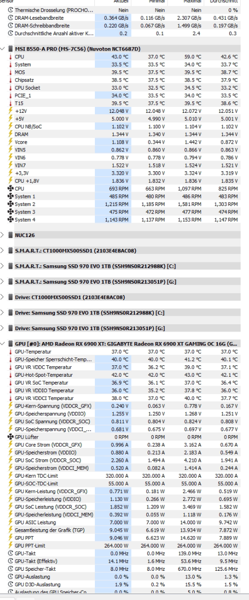

Vielen Dank für die in so kurzer Zeit zahlreichen Rückmeldungen. Hier als erstes mal die Infos aus HWInfo (PC war einige Minuten idle, davor aus): Im Moment ist er ruhig, dreht aber ab und zu laut hoch.

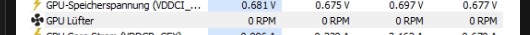

Das sieht nicht normal aus.
Ein fehlendes Tacho-Signal sorgt dafür, das der GPU-Lüfter auf 100% hochfährt.
Reaktionen: Ned Flanders, Gigaherz, lazsniper und eine weitere Person
PC ist kalt (CPU + GPU).
Die Gehäuselüfter 2 und 4 sind dein Problem. Die drehen teils bis 1500RPM. Das ist nervend laut.
Ab ins UEFI und Lüfterkurve einstellen. Die scheint zu aggressiv.
Also die Temperaturen haben noch eine Menge Spielraum, da scheint die Lüfterkurve so gar nicht zu passen.
Da sind die Lüfter 2 und 4 viel zu schnell am drehen. 500-800 Umdrehungen reichen für die Gehäuselüfter.
Du kannst auch alle Gehäüselüfter abziehen und wirst feststellen das es "leise" ist.
frost21 schrieb:
Das ist Quark. Die GPU hat maximal 37°C, daher läuft Zero-Fan. Alles wie es soll.

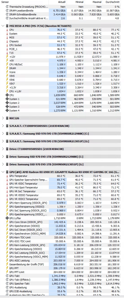

Das ist jetzt noch einigen Minuten aus dem MSFS Menü.

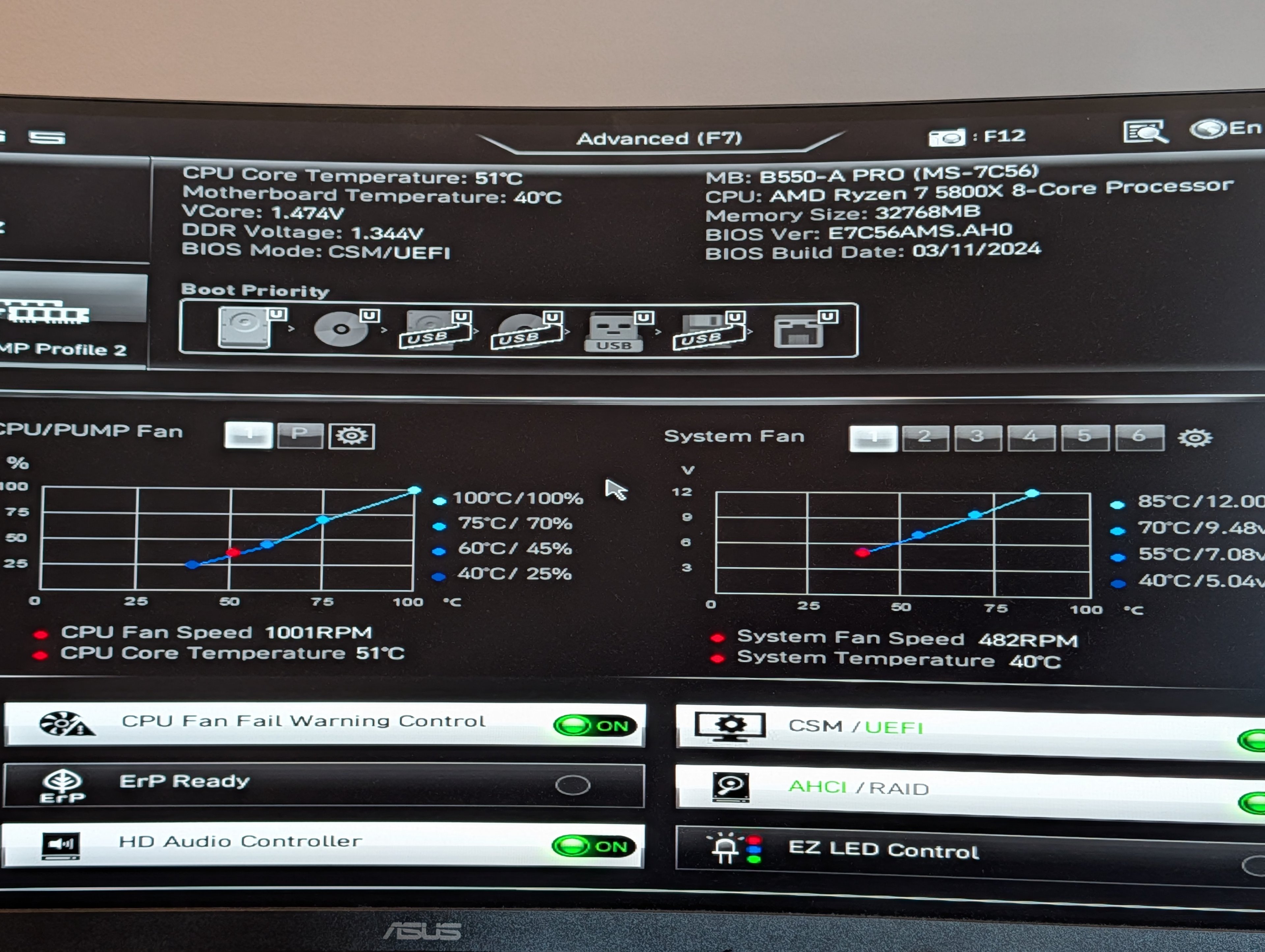

Nun starte ich den PC neu und gehe mal ins BIOS. Und mache von dort wie gewünscht ein Foto.

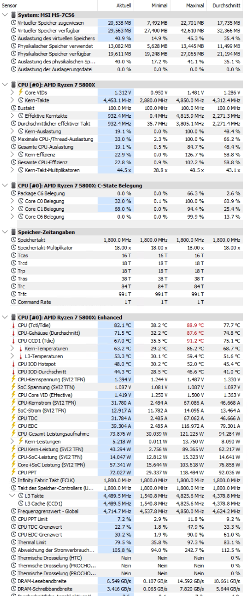

Deine CPU wird sehr heiß. Der CPU-Kühler bzw. dessen Lüfter dreht schon mit fast 2000RPM. Ich würde den Kühler demontieren und mit frischer Paste neu montieren.
Ansonsten dreht der Gehäuselüfter "System 2" im Übrigen mit >3.000RPM komplett am Rad... :freak:

Ein Foto wird nicht viel bringen. Die Lüfterkurve korrekt einstellen schon eher.

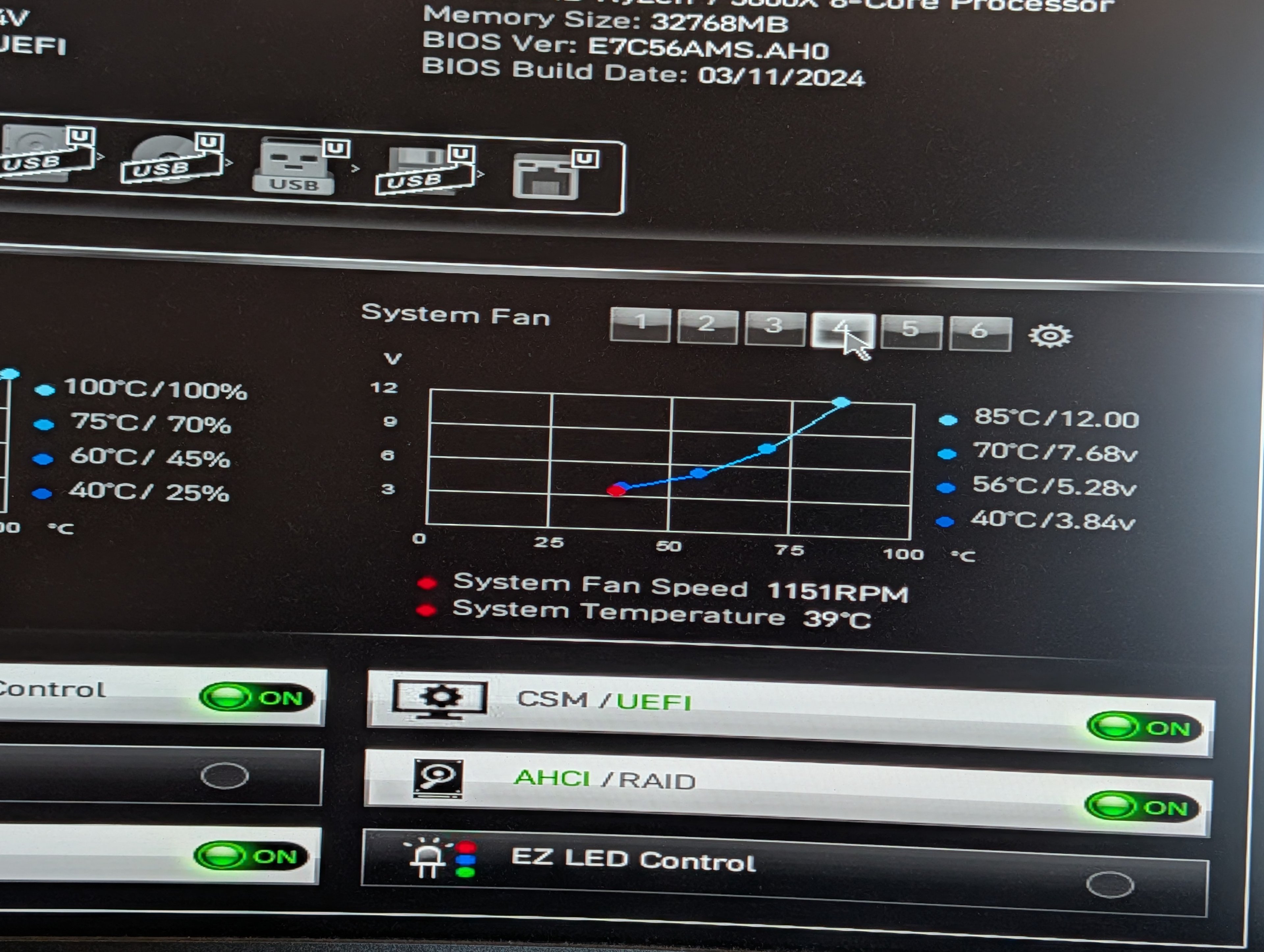

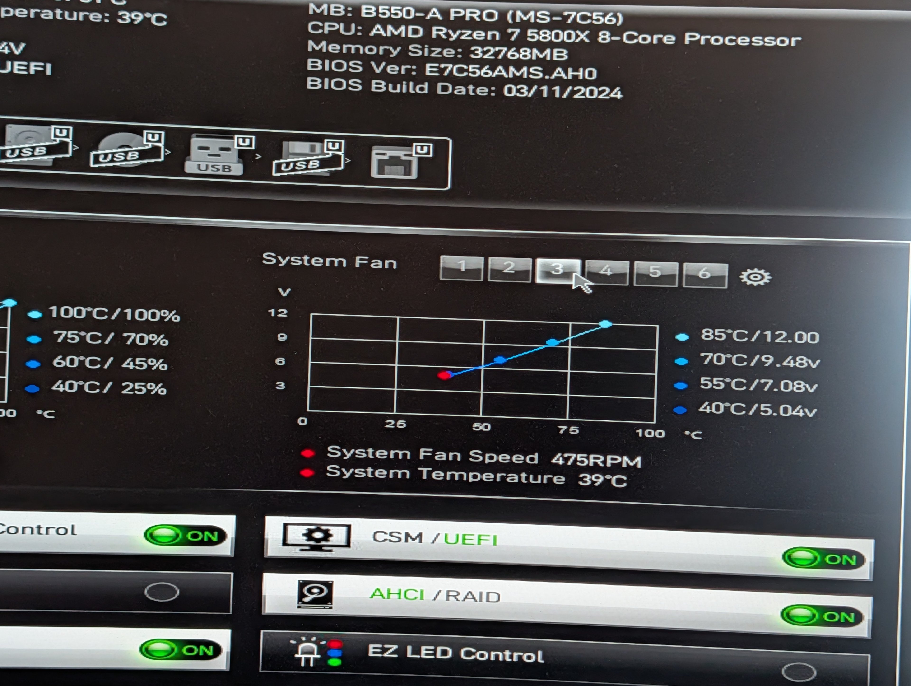

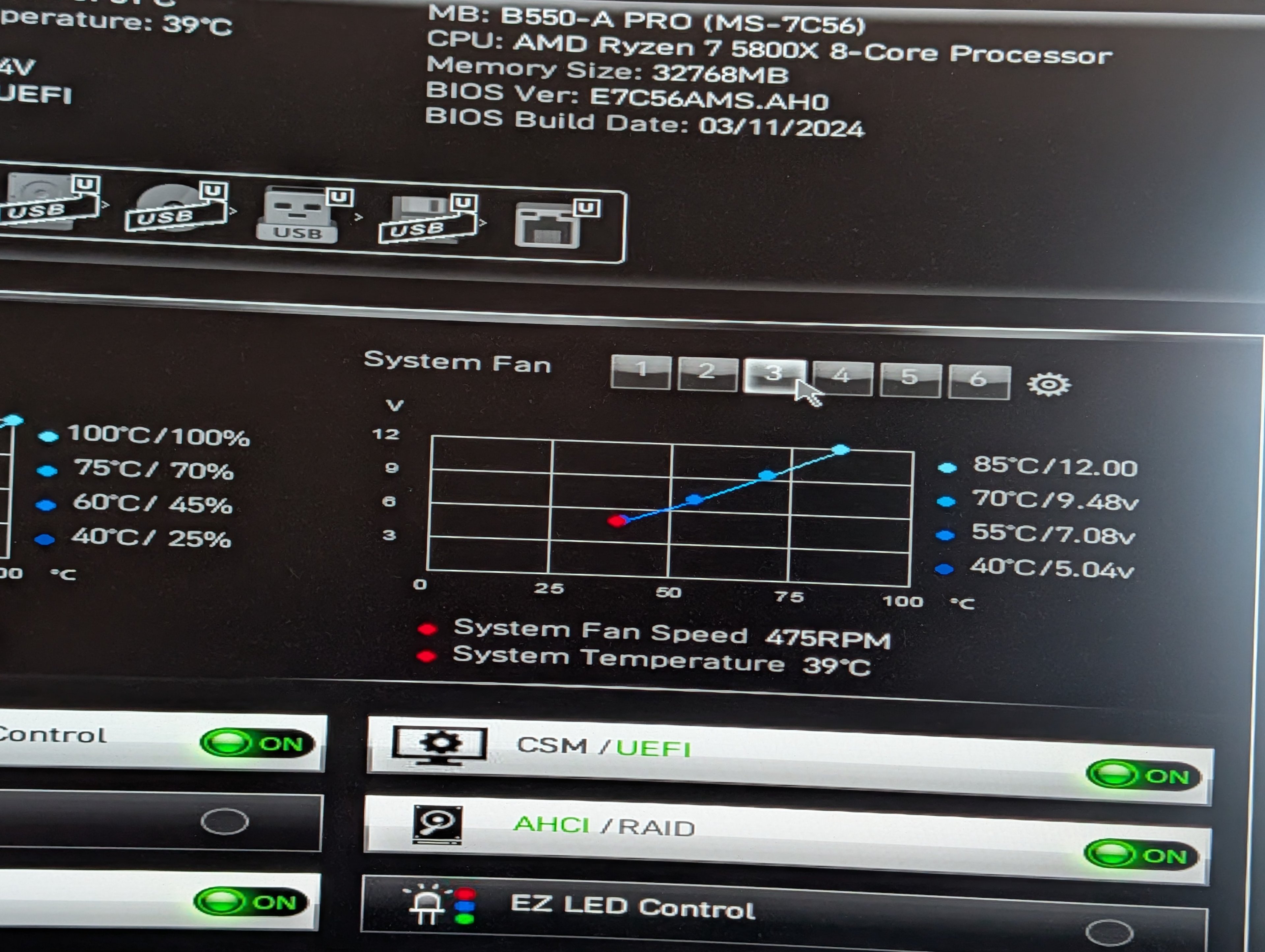

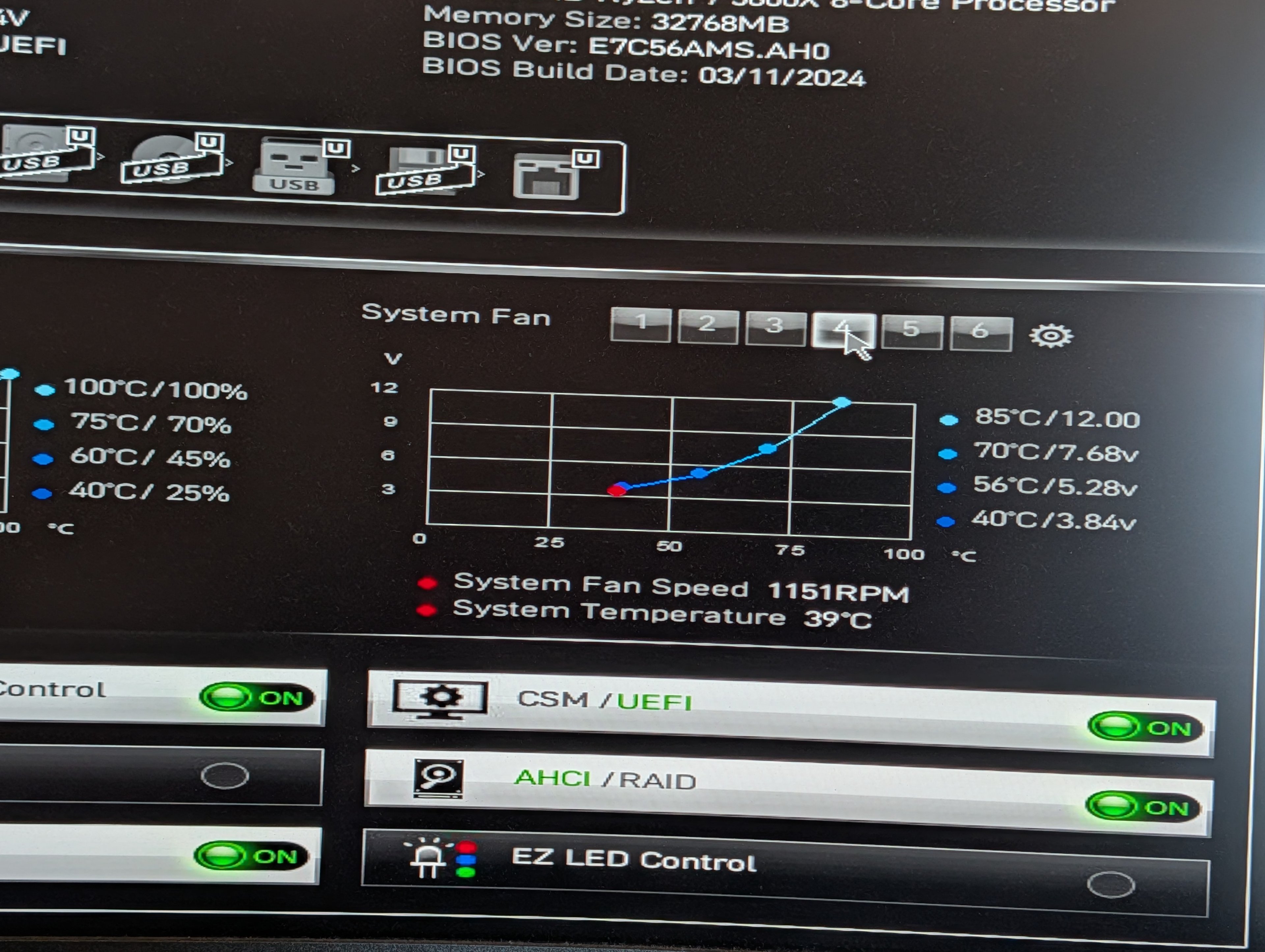

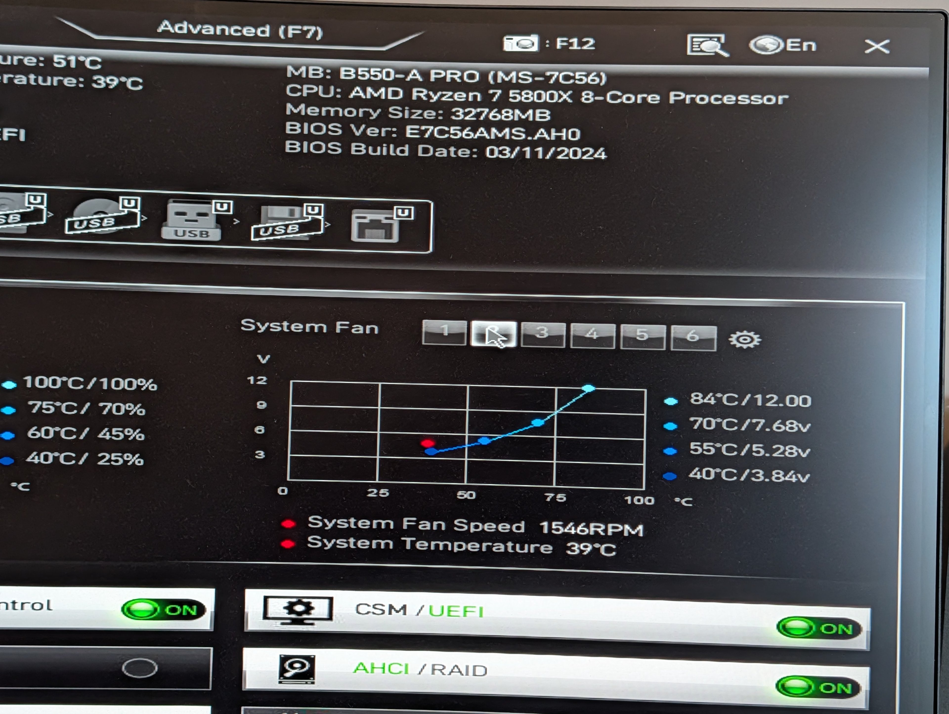

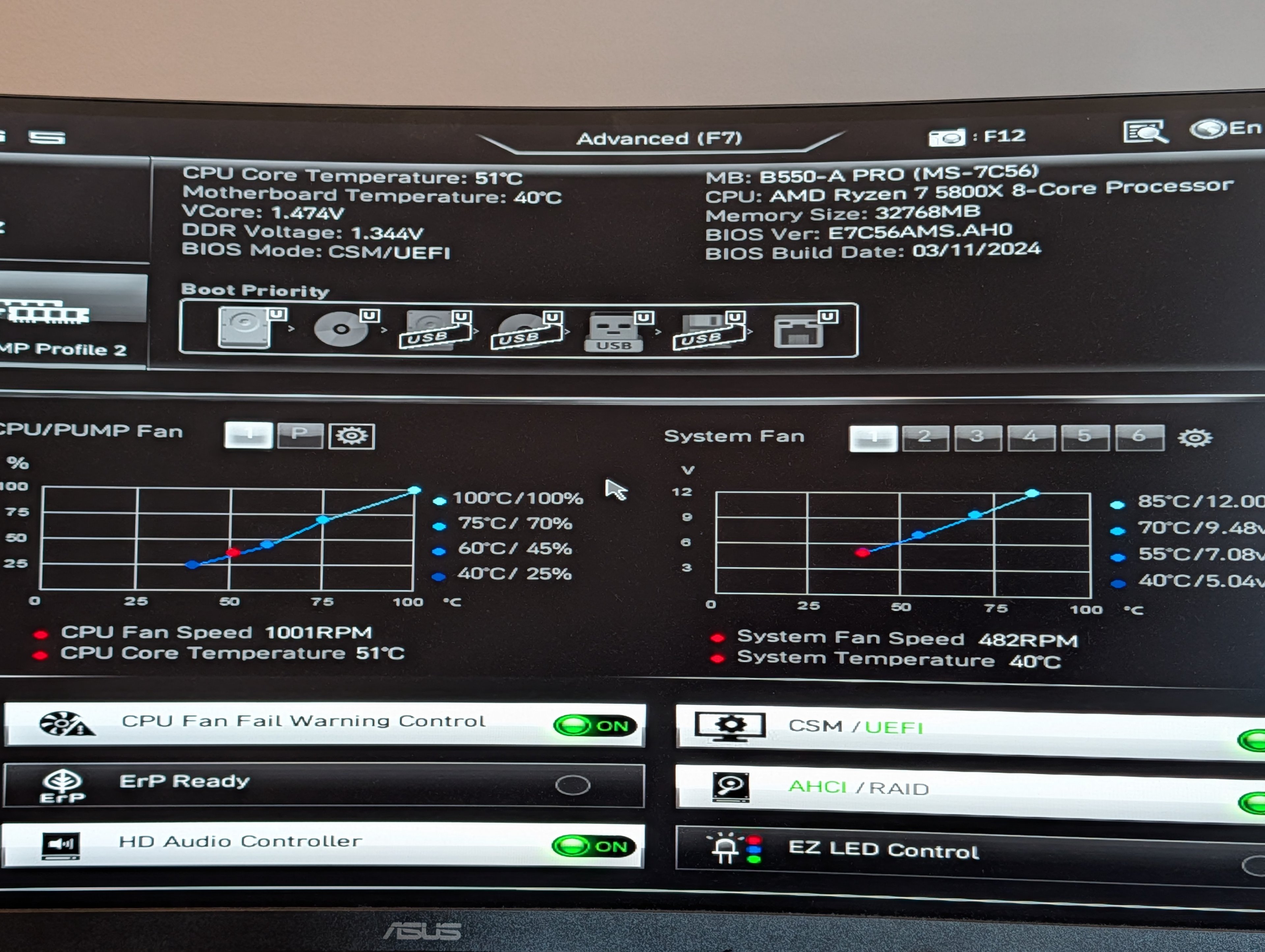

Hier die Fotos der Lüfterkurven aus dem BIOS.
