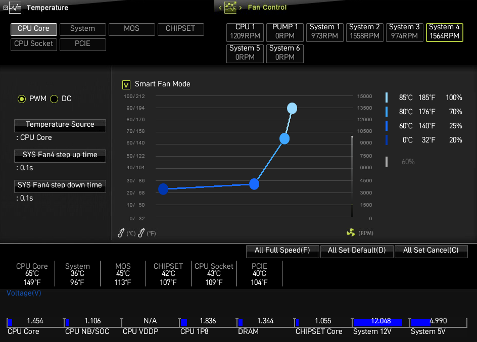

Außerdem Sceenshots aus dem BIOS. Ich habe jetzt mal die von Skysurfa geposteten Einstellungen übernommen.
Bezüglich der Begrenzung der CPU auf 95-100 Watt im PPT und CO zu nutzen: Ich bin wie im Manual beschrieben vorgegangen. Aber der Punkt Precision Boost Overdrive kann nicht geändert werden. :(

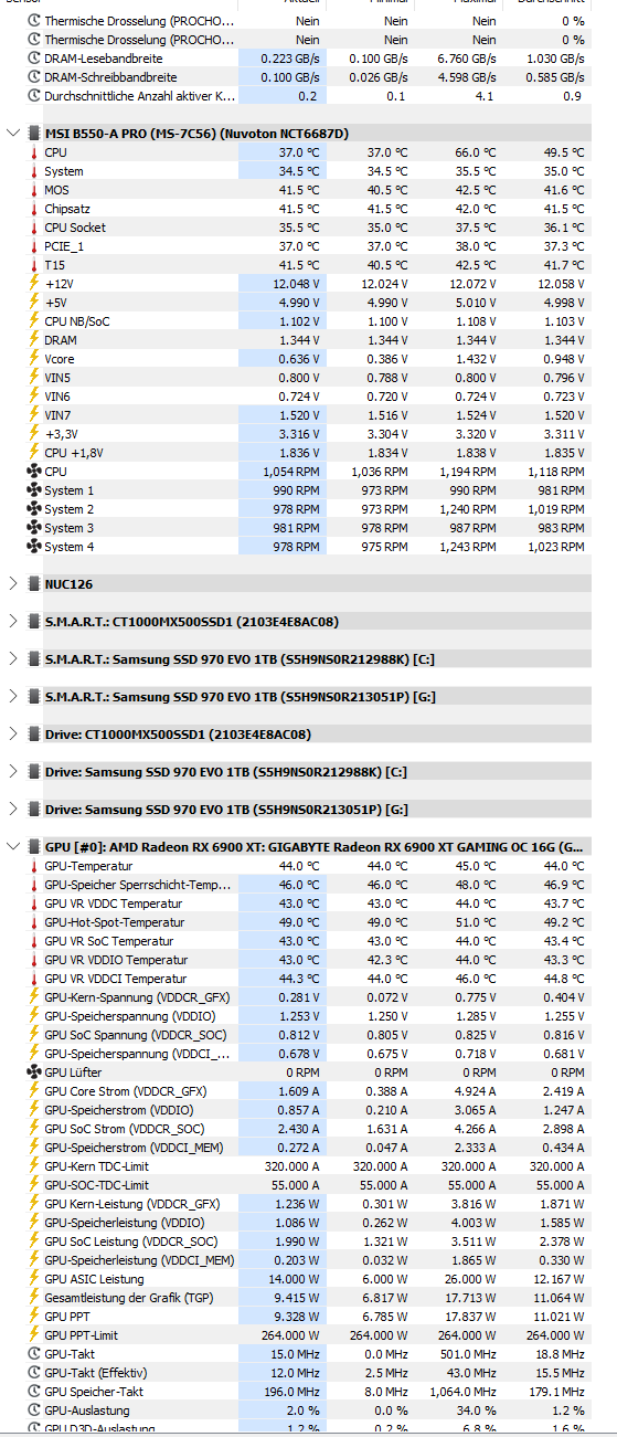

Ich weiß nicht, ob es hilfreich ist, aber hier die Daten nach einigen Minuten idle:
Schau dir mal die Kurve an:
Das steht doch alles:
nDu hast aktuell 65°C CPU Temp. und dein Lüfter darf laut Screenhot ja bis auf 9000rpm drehen. Die Ansicht ist echt Käse, aber selbst wenn wir hier nun nur die % nehmen, drehen deine Lüfter ja shcon bei 60% bei 65°C. Also eben die fast 1600rpm (die 60% passen ja ungefähr zu 3000rpm bei 100%)

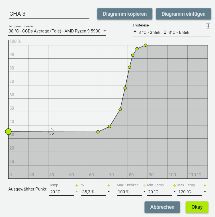

Ich würde die Arctics tauschen und die Lüfterkurven so einstellen in Core Temp:
https://getfancontrol.com/
Als Lüfter würde ich bei 120mm die Silent Wings 4
https://geizhals.de/be-quiet-silent-wings-4-pwm-bl093-a2763710.html?
nehmen.
Die drehen zwar etwas höher (1.600 U/min), sind aber laut Daten fast genau so leise (18,9 dB), wie die 3er.
Die BIOS-Kurven haben bei allen Boards zu wenig Stützpunkte und man kann nicht fein genug einstellen, ab wann es hörbar wird. Für's grobe reichen sie aber.
Die Hysterese (Streubereich) hab ich mit 3°C und 3 bzw. 6 Sekunden Reaktionszeit eingestellt, das reicht völlig.

Sieht doch schon mal viel besser aus 65°C und 1100rpm.
Bei 65°C ist noch viel Raum nach oben. Also kannst du noch leiser stellen. Ich würde die rpm so auf 600 bis 80°C begrenzen. Erst darüber soll der etwas mehr an gehen. So bleibt der unhörbar bei in MSFS

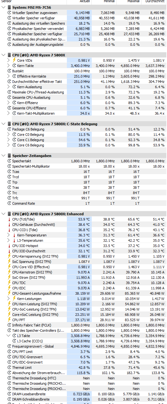

Sandolo schrieb:
@djducky Die 110 Watt hat er ja im Multicore. Beim Zocken sind es maximal 88 Watt @4850 MHz.
TDC und EDC steigen dabei auf max. 48 A.
Beim Spielen ist es wohl das Taktlimit, dank UV mit wenig Energie erreicht - würde ich sagen. Die unendliche PPT tut dann über 110W hinaus auch nix mehr.
Das Boardlimit liegt bei 132W PPT, 144A EDC und 91A TDC. Die Mehrleistung ist aber so gering, dass hier tatsächlich von Ineffizienz gesprochen werden kann.
Das offene Limit bei 1000A und 1000W durch PBO Fmax Enhancer spielt tatsächlich keine Rolle, da die Boardlimits durch die Gleichschaltung von TDC/EDC nicht mal erreicht werden.
