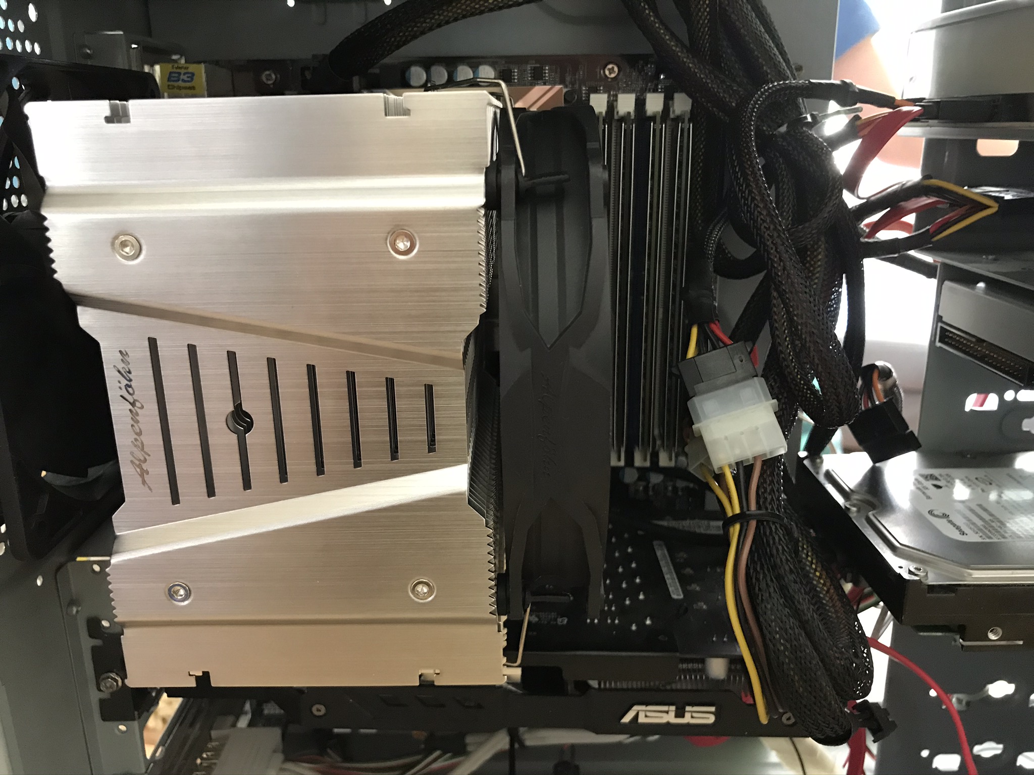

Ich habe das Gehäuse nochmal geöffnet.
Eine Bezeichnung habe ich nicht gefunden, scheint ein No-Name zu sein (Gibt es sowas überhaupt?).

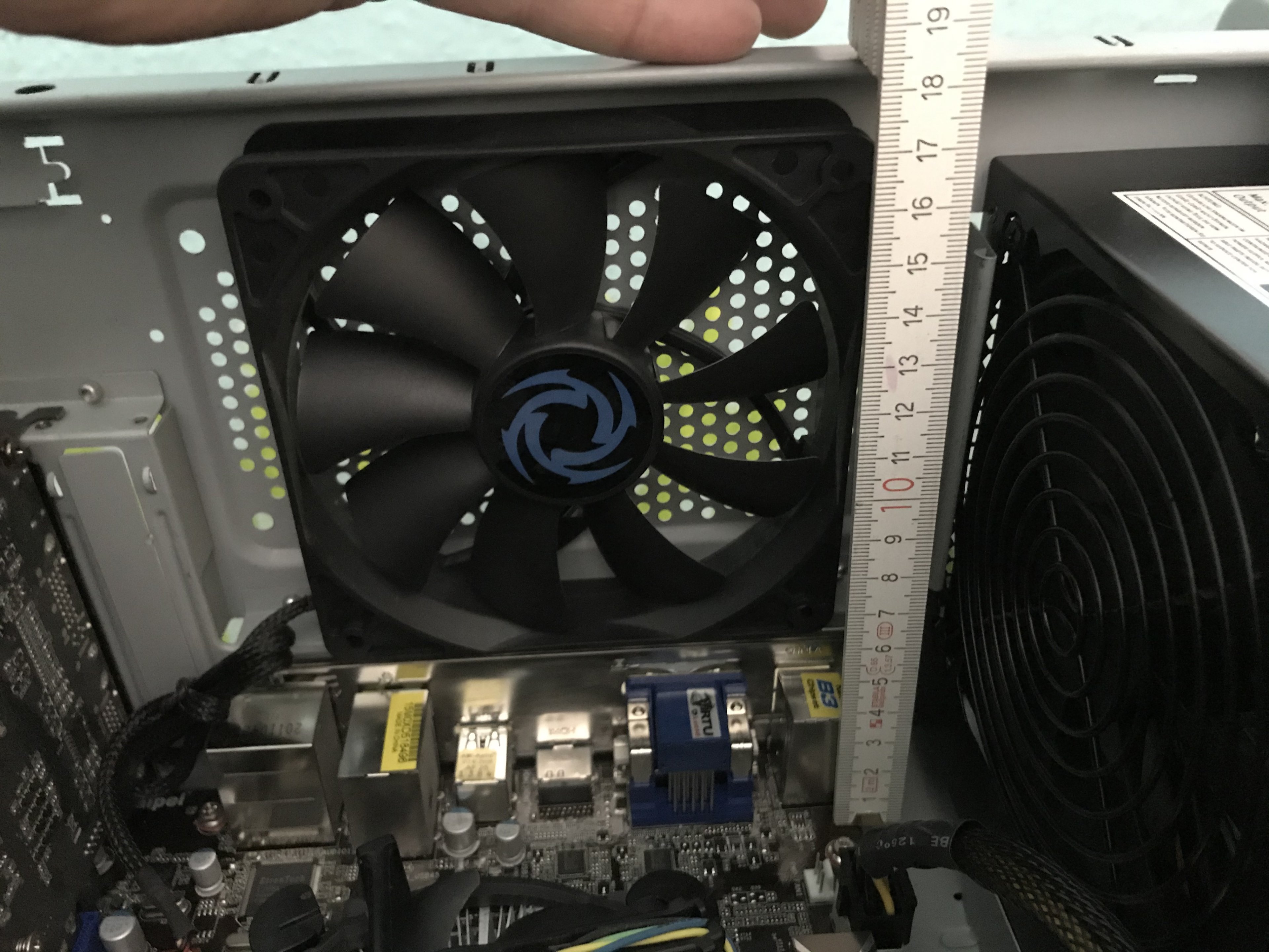

Zwischen MB und Gehäuse Wand sind ca. 18 cm Platz. Siehe Foto.

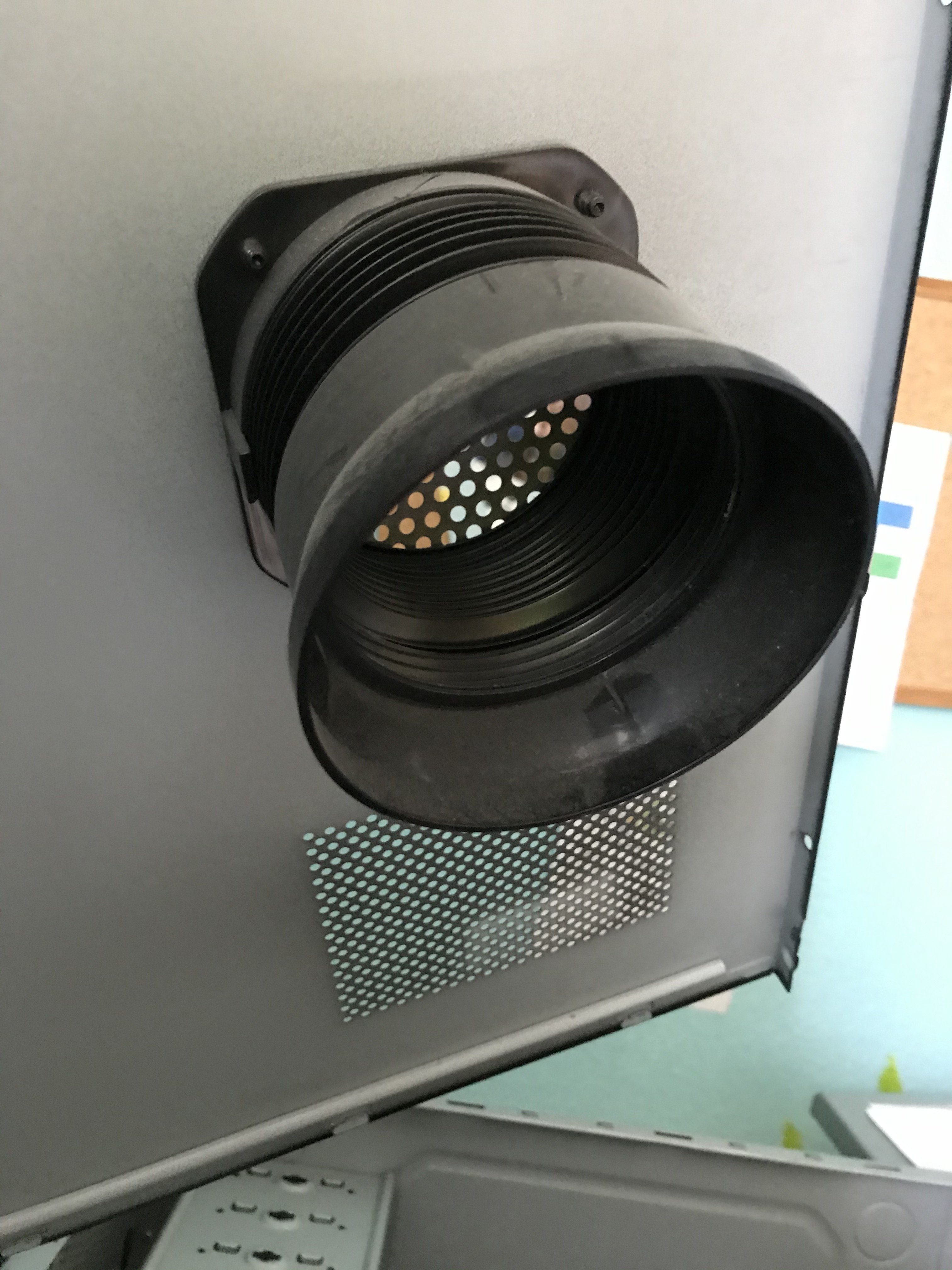

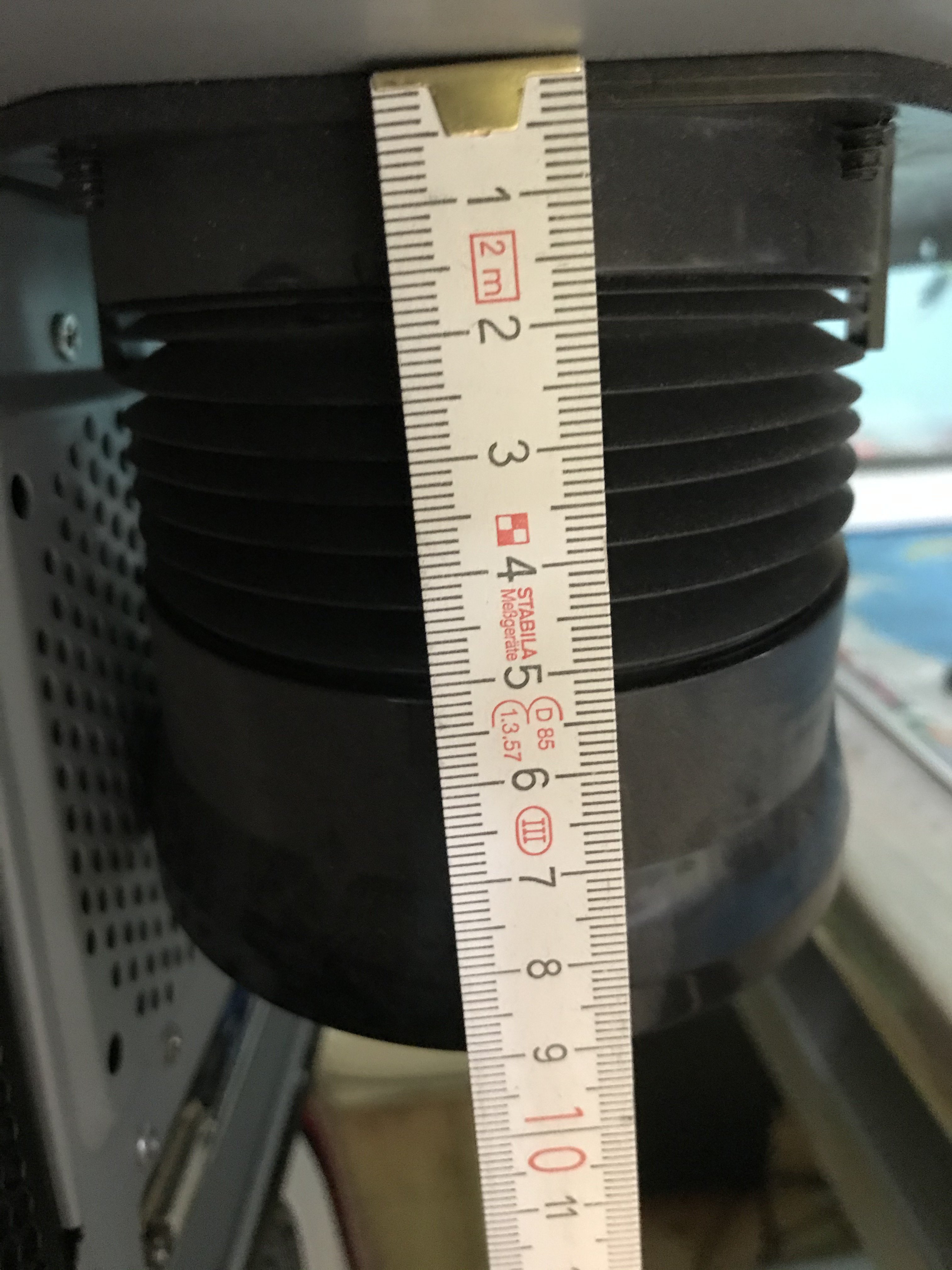

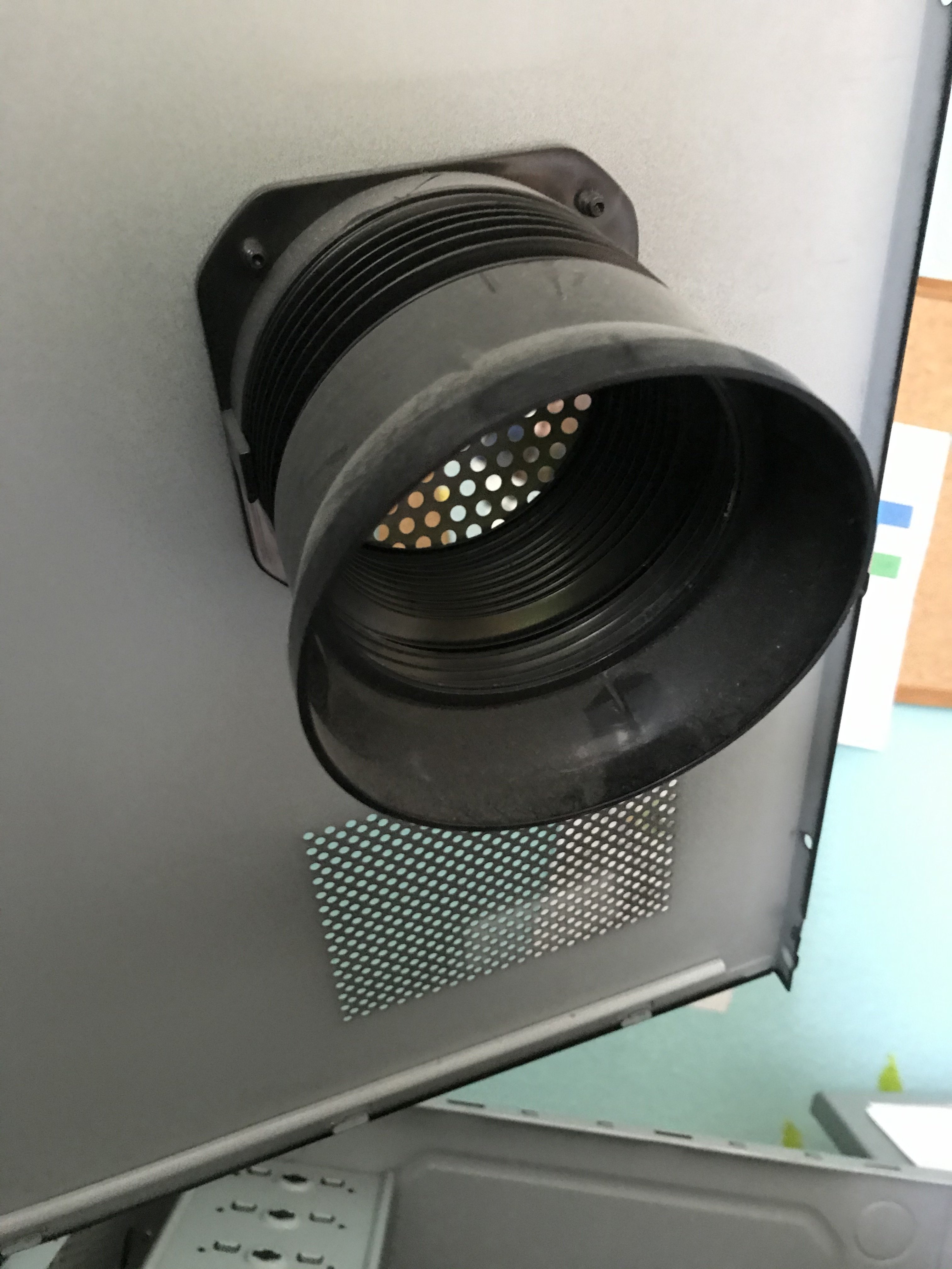

Diesen "Saugrüssel" an der Abdeckung (siehe Foto) müsste man auch abnehmen dann, oder?
Der ragt ca. 9 cm nach unten hinein ...

Bleib doch beim Brocken 3, wenn er mit 165 mm Höhe rein passt und er dir gefällt. 🙂

Ja, ordentlich dicker Kühler. 🙂

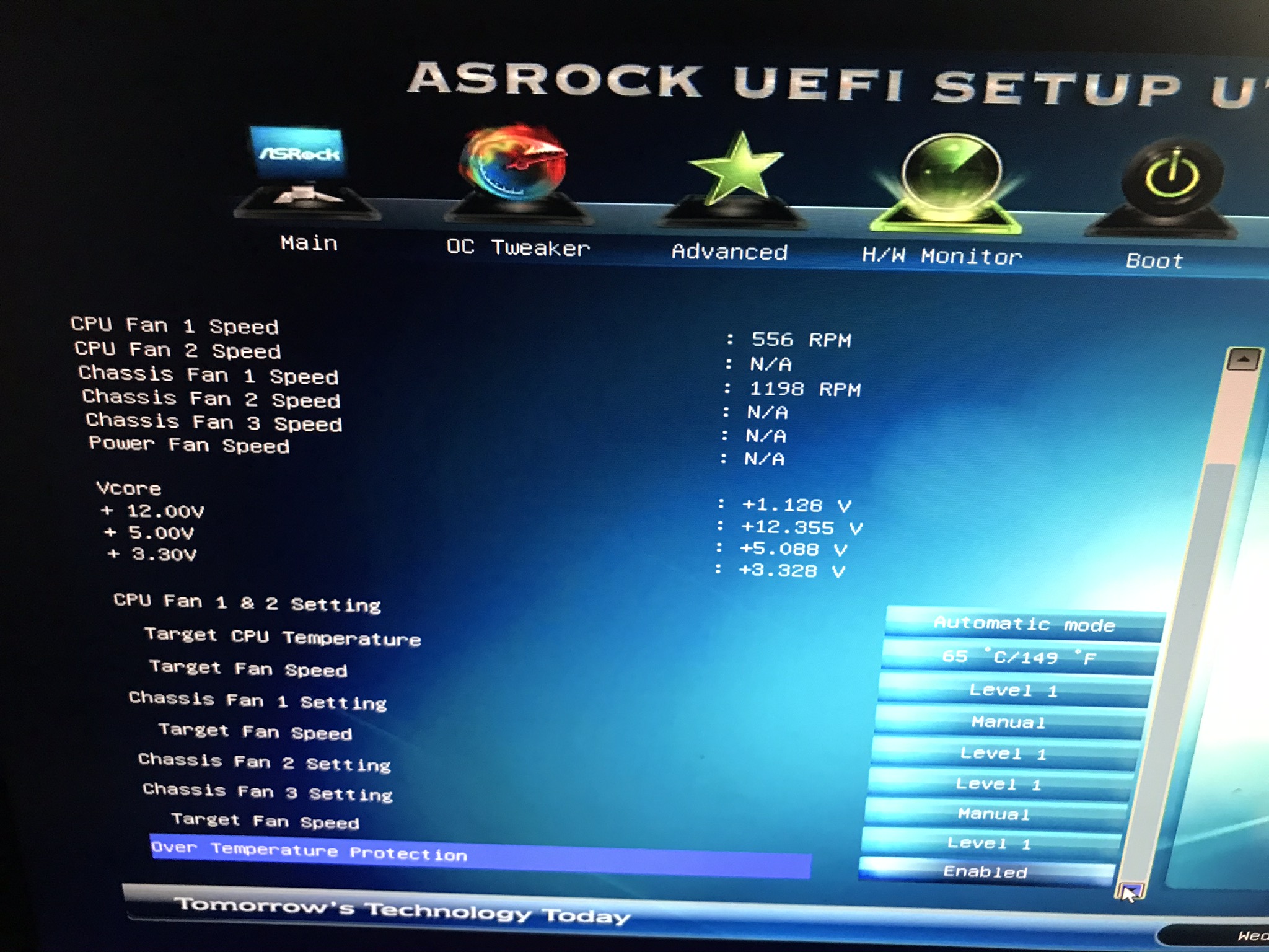

Ich vermute ja immer noch, dass im BIOS was nicht richtig eingestellt ist, wenn du Lüfter nicht leise bekommst. Wie sehen denn jetzt Drehzahl und Temperatur laut BIOS aus?

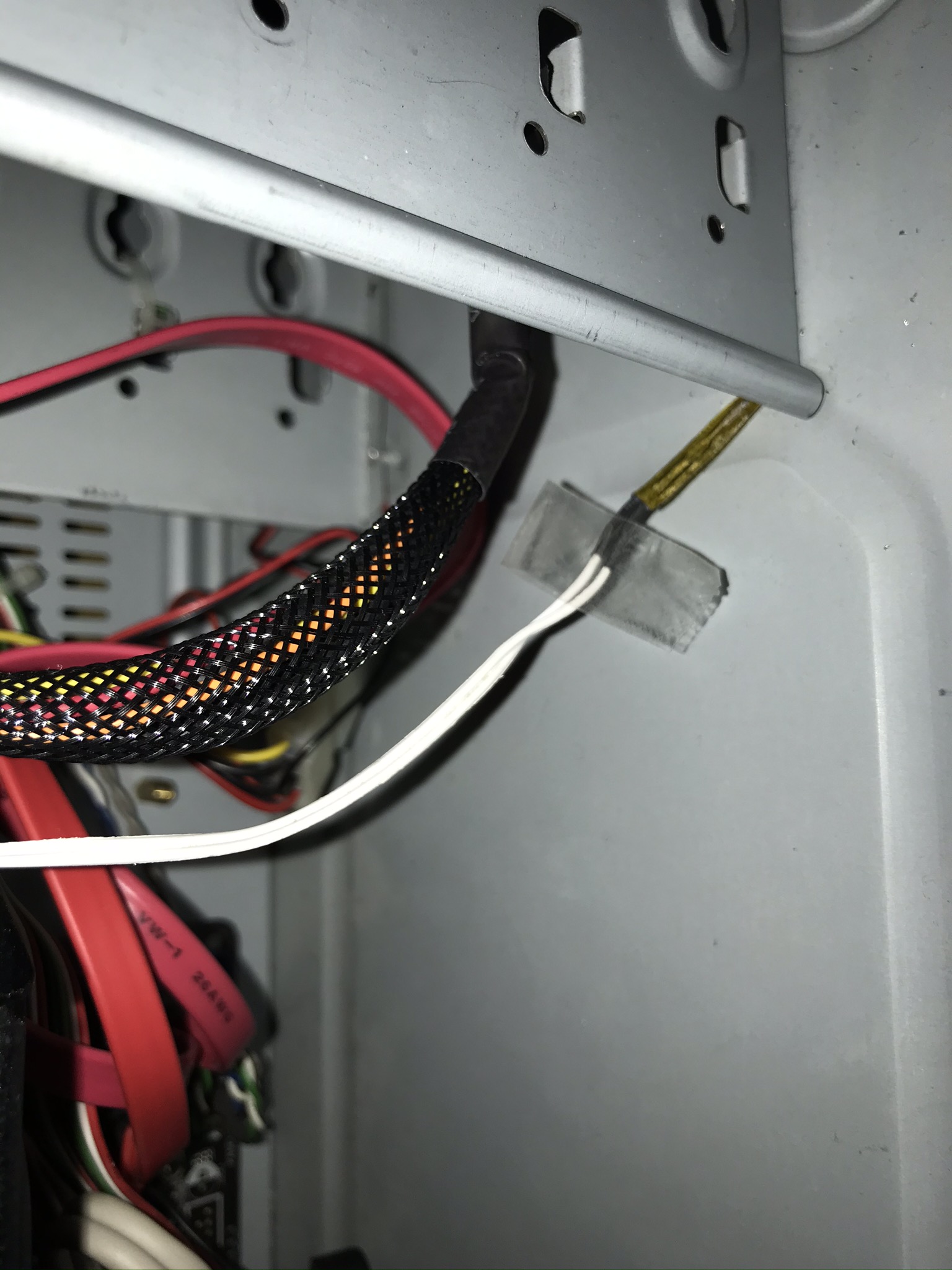

Dein Kabel auf dem Foto sieht nach Lautsprecherlitze aus. Warum fragst du? Wo geht das hin, wo kommt es her?

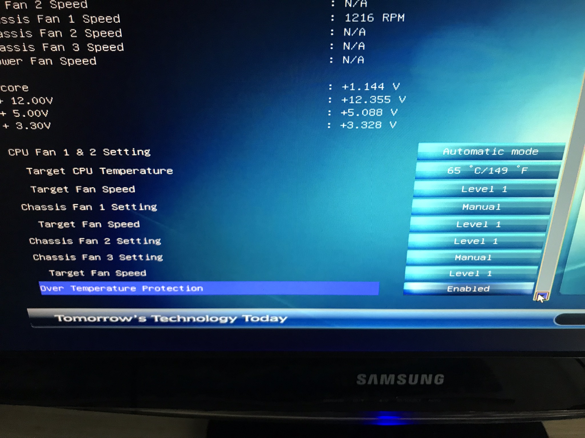

Wie es "aussieht" ist der CPU-Kühler aber leise, weil er mit 550 U/min dreht. Lauter "sieht" hingegen der Chassis 1 (Gehäuselüfter) mit 1200 U/min aus. Wie ganz vorne schon gesagt, kannst du die Lüfter vorsichtig mit den Fingern anhalten, um zu gucken, wer Lärm macht. Vielleicht auch die Grafikkarte. Ich konnte noch nicht sehen, ob du Grafikkarte und Gehäuselüfter überhaupt auf Lärm geprüft hast.
Ich schließe mich @Wilhelm14 an. Der Grund für die Lautstärke wird der Hecklüfter sein.

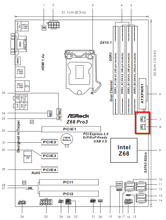

Hat der Gehäuselüfter einen 3pin oder einen 4pin-Anschluss? Auf welchem Header sitzt der Lüfter auf dem Mainboard, 3pin oder 4pin?
Die alten ASrock-Mainboards hatten eine grausame Lüftersteuerung. 3pin-Lüfter können dort z.B. nicht über einen 4pin-Anschluss geregelt werden...
Wenn es ein 3pin-Lüfter ist, am besten mal einen dieser Anschlüsse testen.
