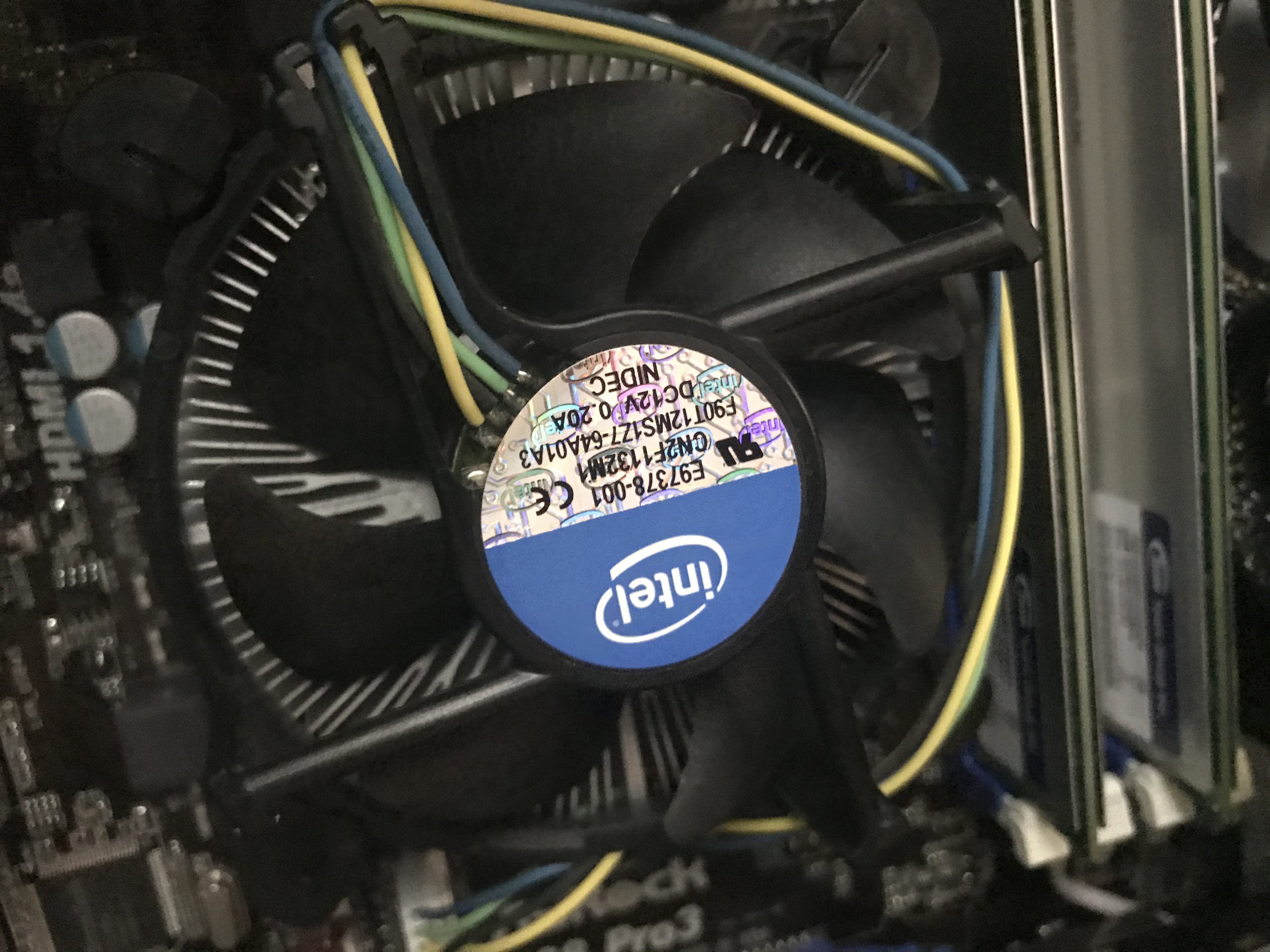

mein Sohn hat einen PC (gebraucht) zum Geburtstag bekommen.
Konfiguration:
Mainboard: AsRock Z68 Pro3
Prozessor: Intel i5 2500k 4 Kerne 3,3
Grafik: Asus GTX 560Ti
Ram: 12 GB (3 × 4GB DDR3 1333)
Laufwerke: 1x SSD 128 GB; 1x HDD 320 GB; Bluray ROM/DVD Writer
Netzteil: 620 Watt
Betriebssystem:Windows 10 Pro

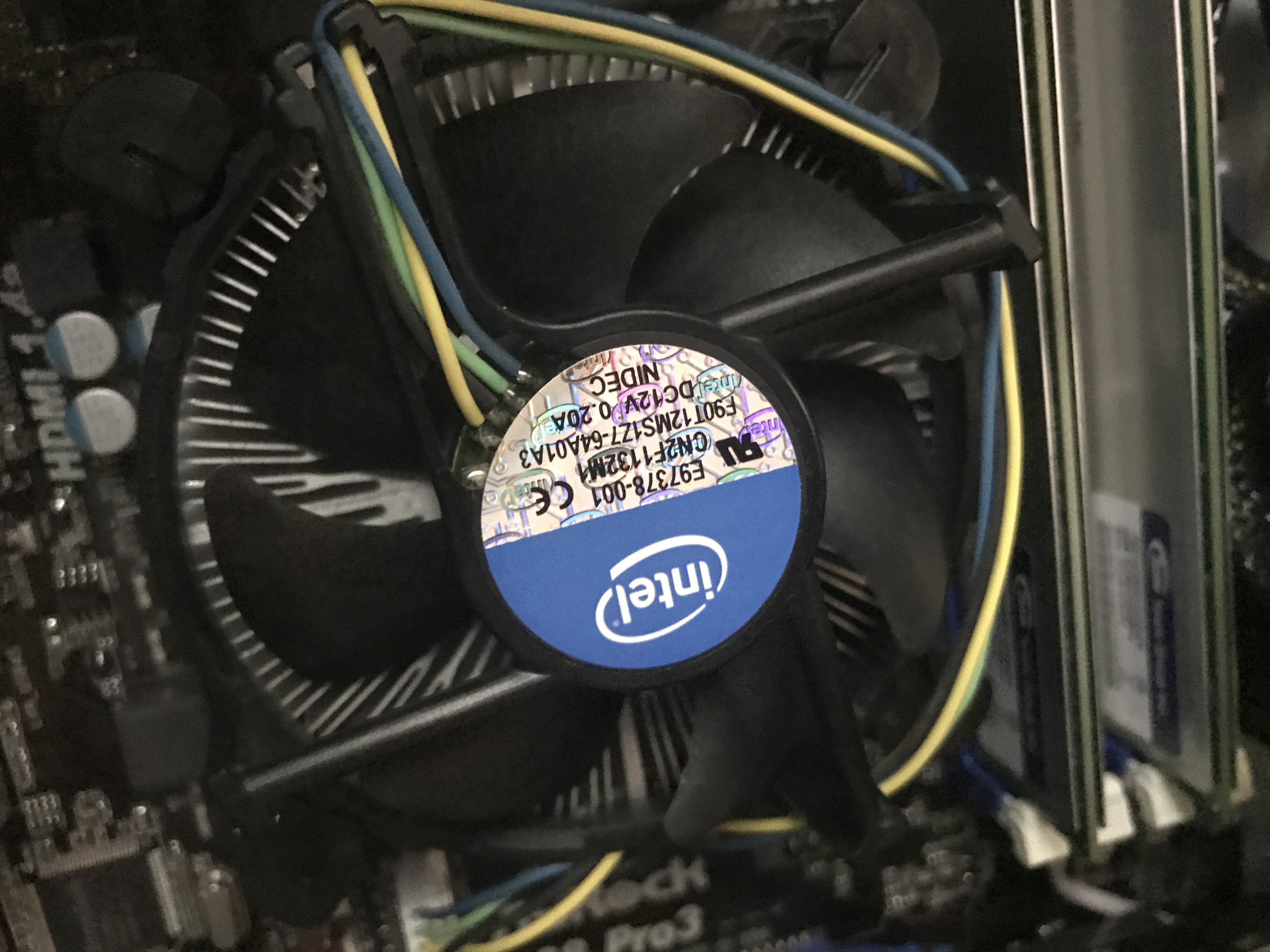

Der PC läuft gut, ist aber ganz schon laut.

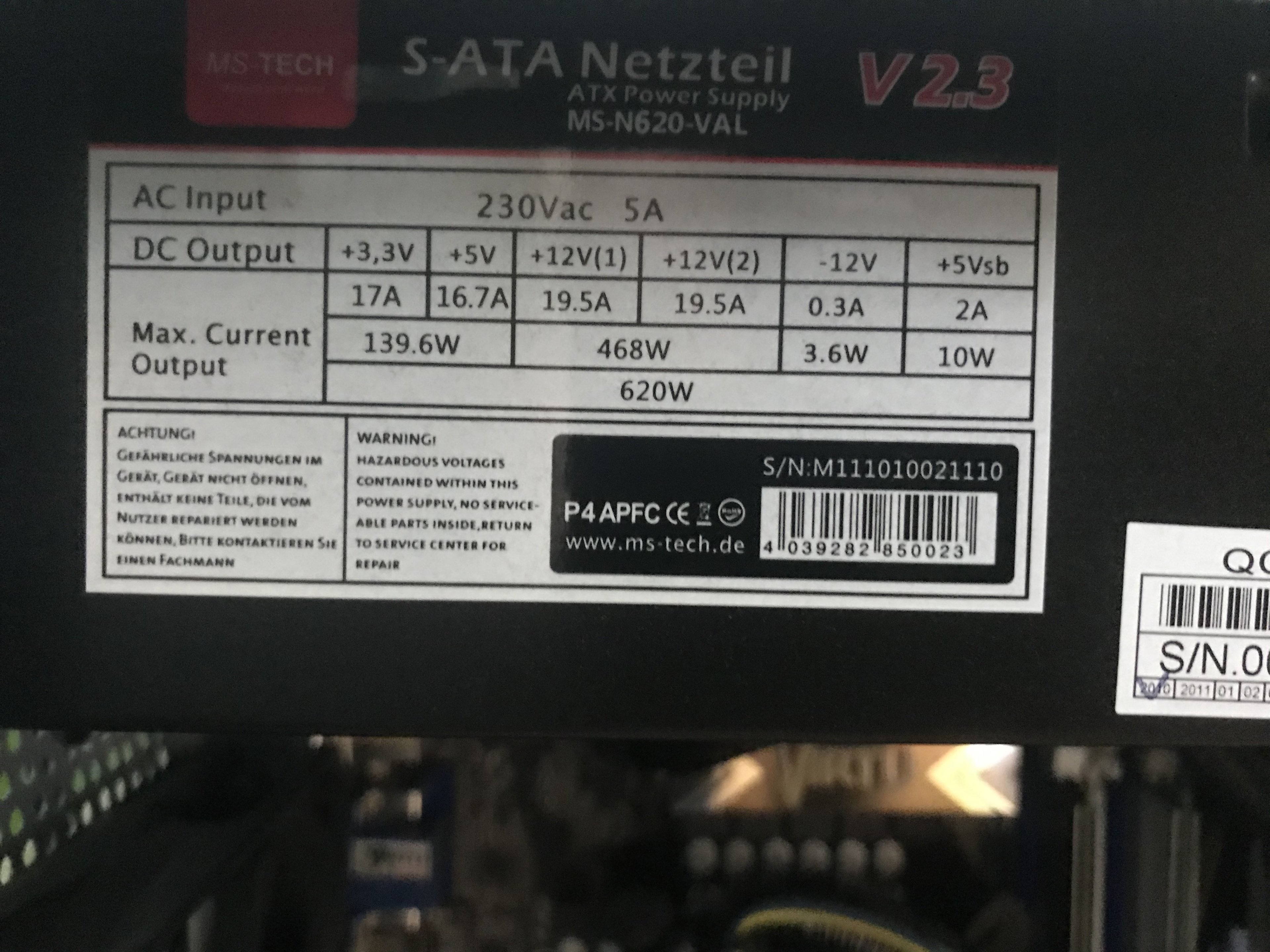

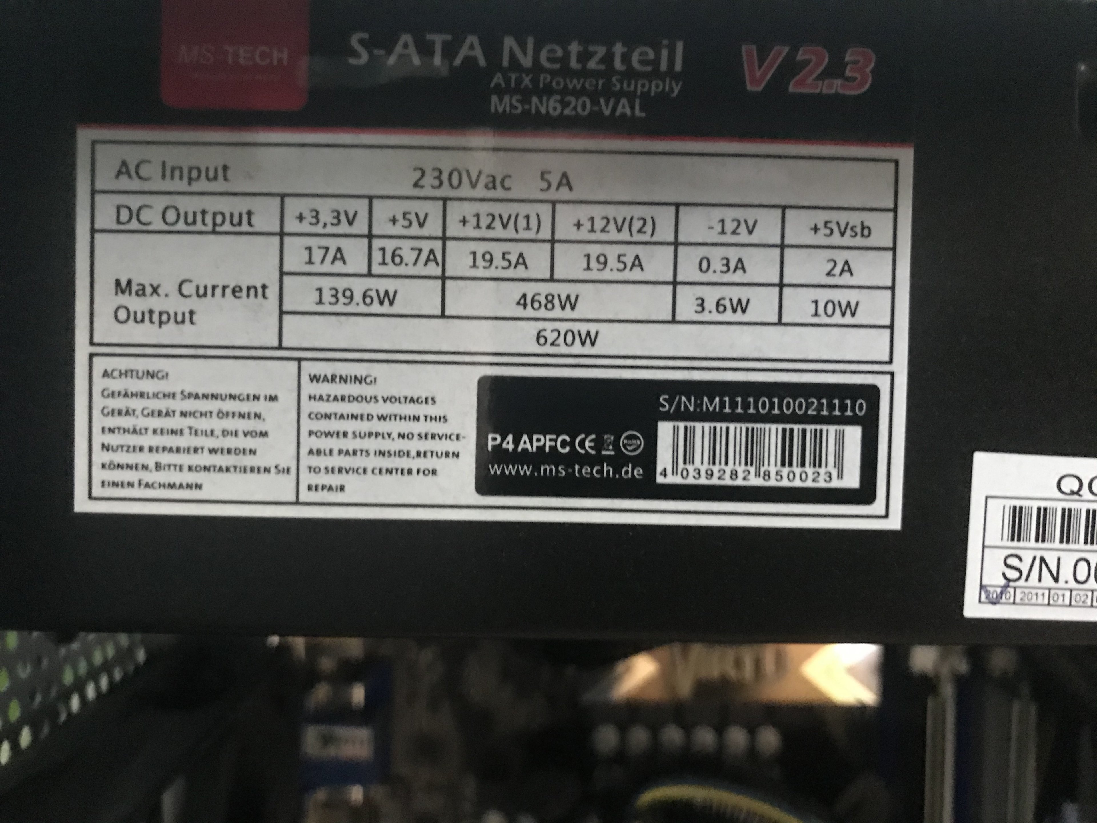

Ich vermute, mit einem anderen Netzteil (Be Quiet?) wäre es deutlich besser....
Evtl. müsste man auch einen anderen / zusätlichen Lüfter einbauen (für die CPU?) ...?

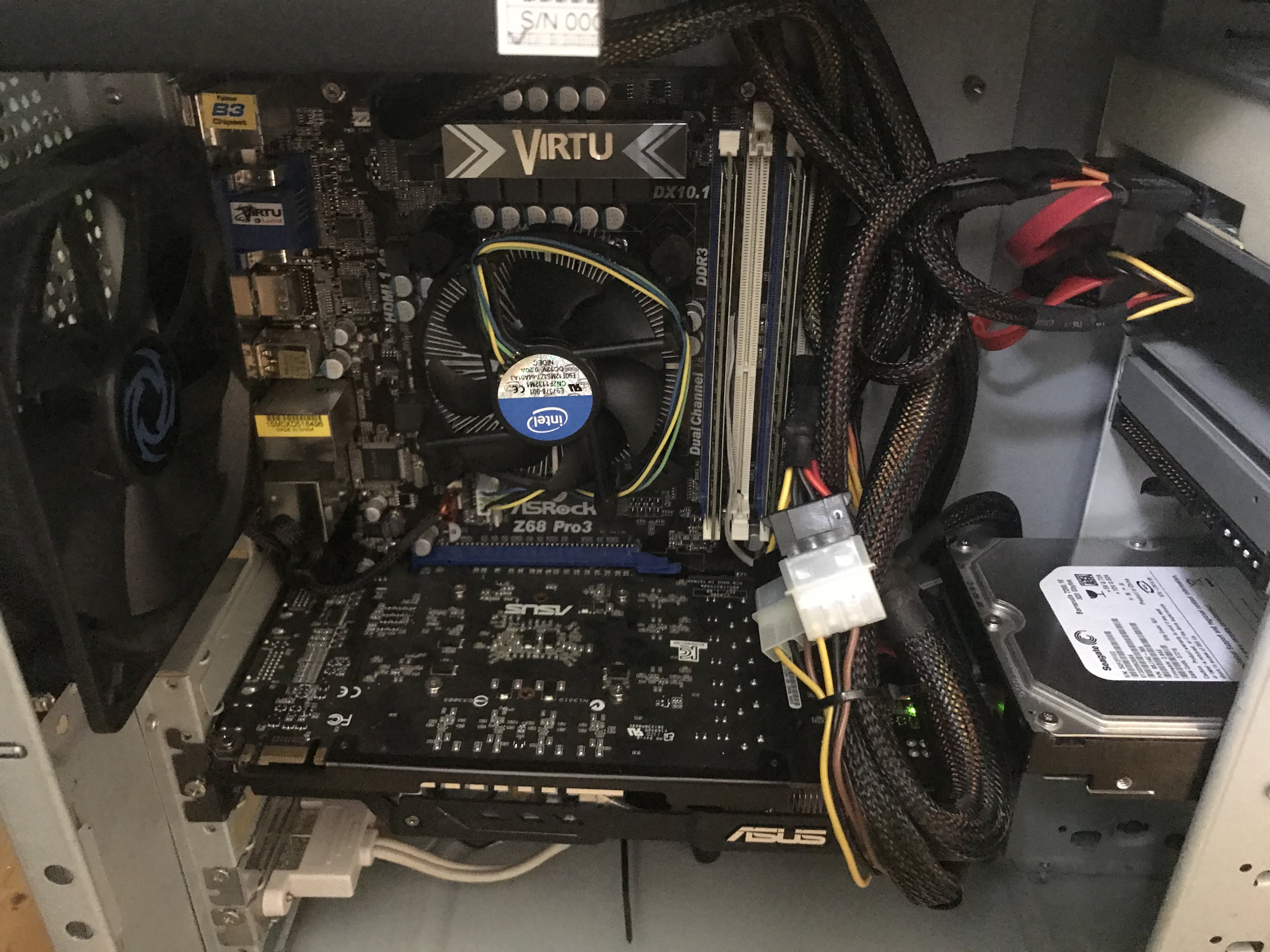

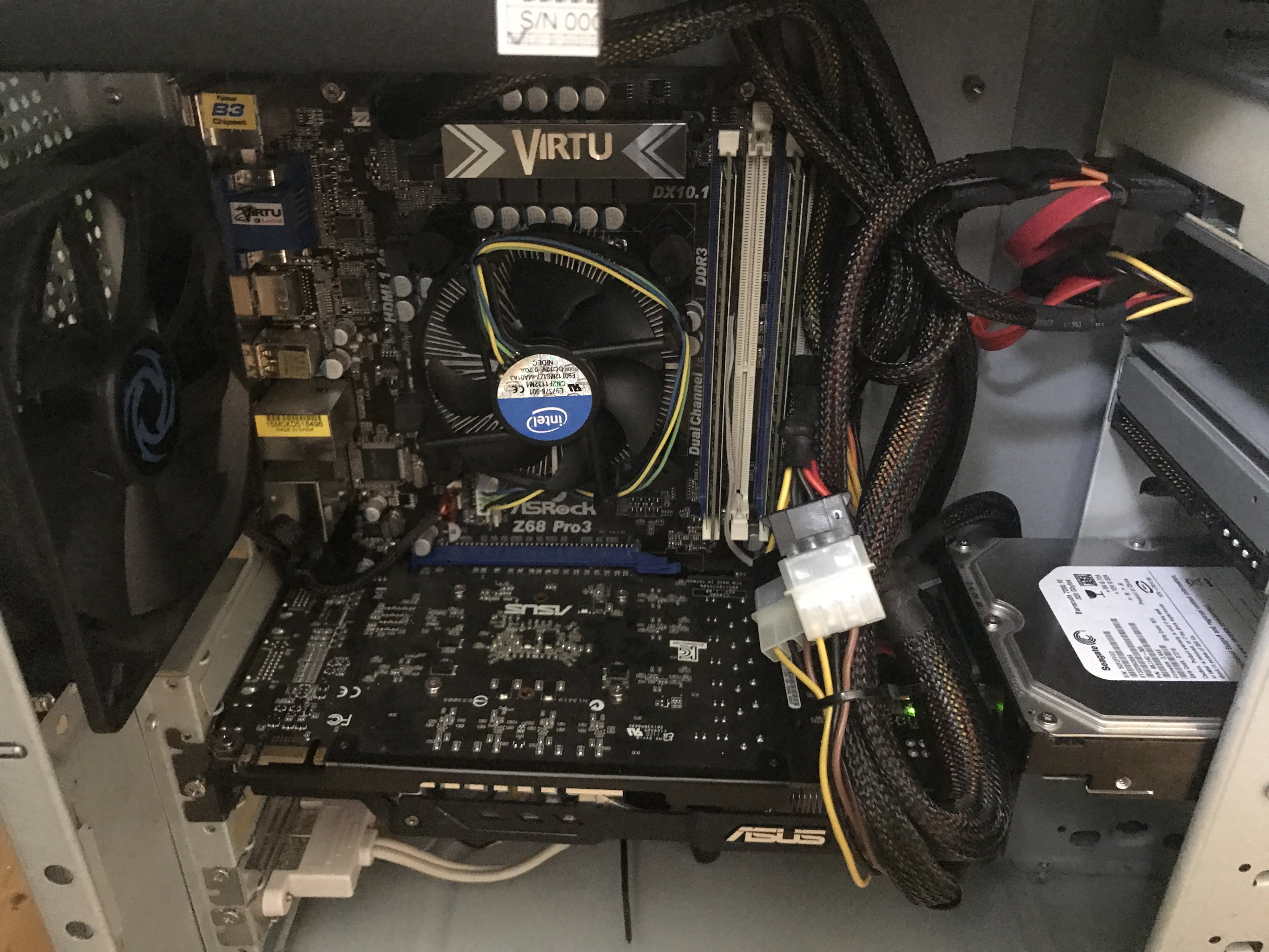

Ich kenne mich nicht gut aus, habe jetzt erst mal das Gehäuse geöffnet , siehe Bilder.
Hat jemand einen Tipp für mich, wie wir das Dingen leiser bekommen ?
Danke und Viele Grüße.
Das Netzteil würde ich in jedem Fall tauschen. Die mstech sind nicht gerade für besondere Zuverlässigkeit und leise sein bekannt.
Der CPU Lüfter ist auch einer von den lauten..
Kurz : beides :) aber es braucht definitiv keine 620w.

prüfe erstmal, welcher Lüfter tatsächlich Lärm macht. Du kannst die Lüfter vorsichtig mit den Fingern anhalten, um das zu testen. Das kann auch CPU oder Grafikkarte sein. Sind Gehäuselüfter verbaut?
CPU- und Gehäuse-Lüfter kann man generell im BIOS regeln und sie leiser machen, selbst den "Boxed" Intel.
Bei der Grafikkarte prüfen, ob ein aktueller Nvidia Treiber installiert ist. Grafikkartenlüfter kann man manchmal auch mit Software-Tools leiser stellen.

Hast Du schon versucht die Lüftereinstellungen im BIOS zu optimieren? Wenn das geschehen ist, würde ich persönlich den CPU Lüfter ins Auge fassen.

das NT ist so oder so elektroschrott und gehört umgehend ersetzt. ein gescheites 500W-gerät reicht aber locker, auch das BitFenix Formula Gold 450W kann man sich mal anschauen.
wie sehen denn die RPM von CPU-, gehäuse- und grakalüfter aus? was für ein gehäuse ist das?

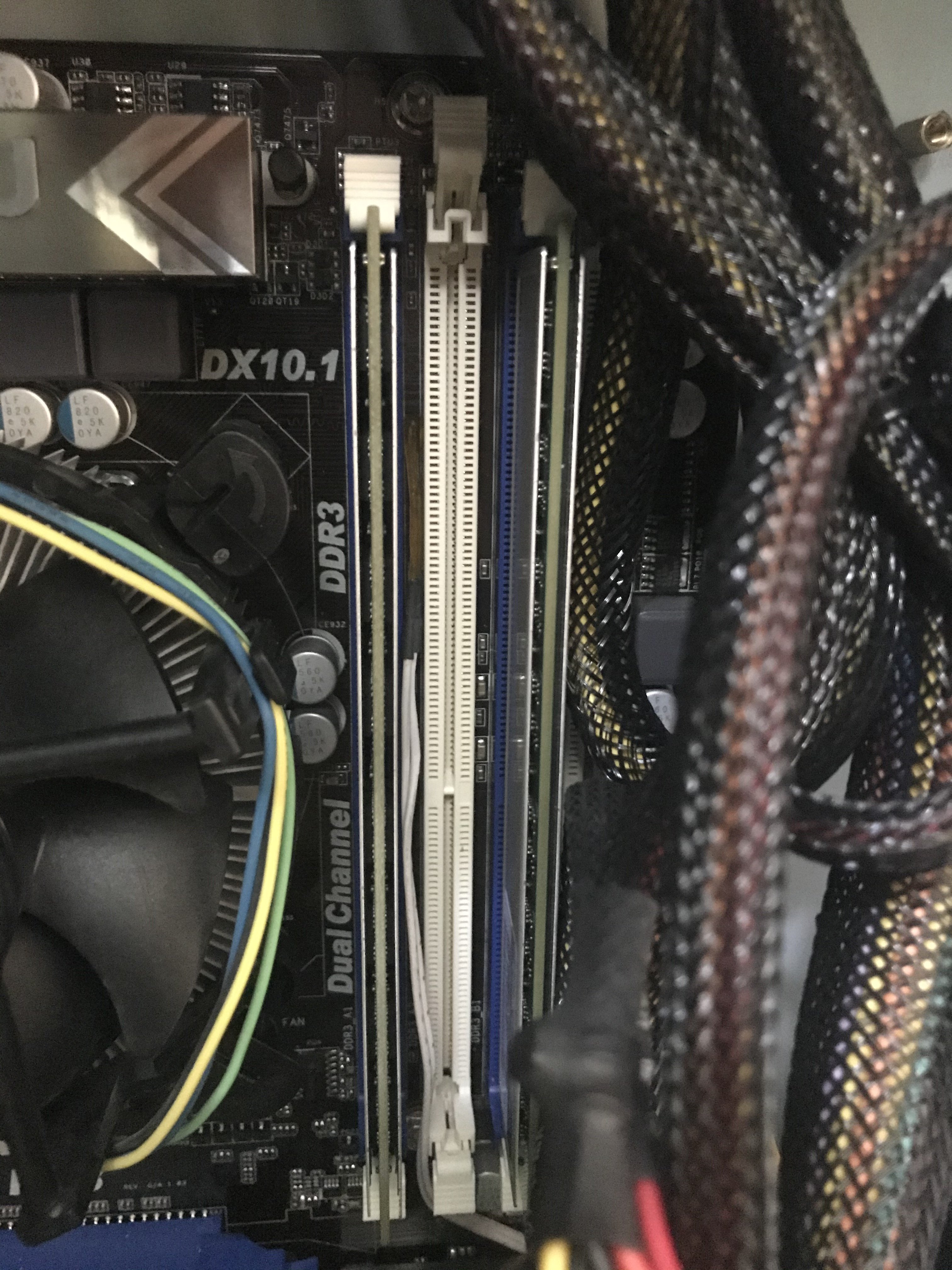

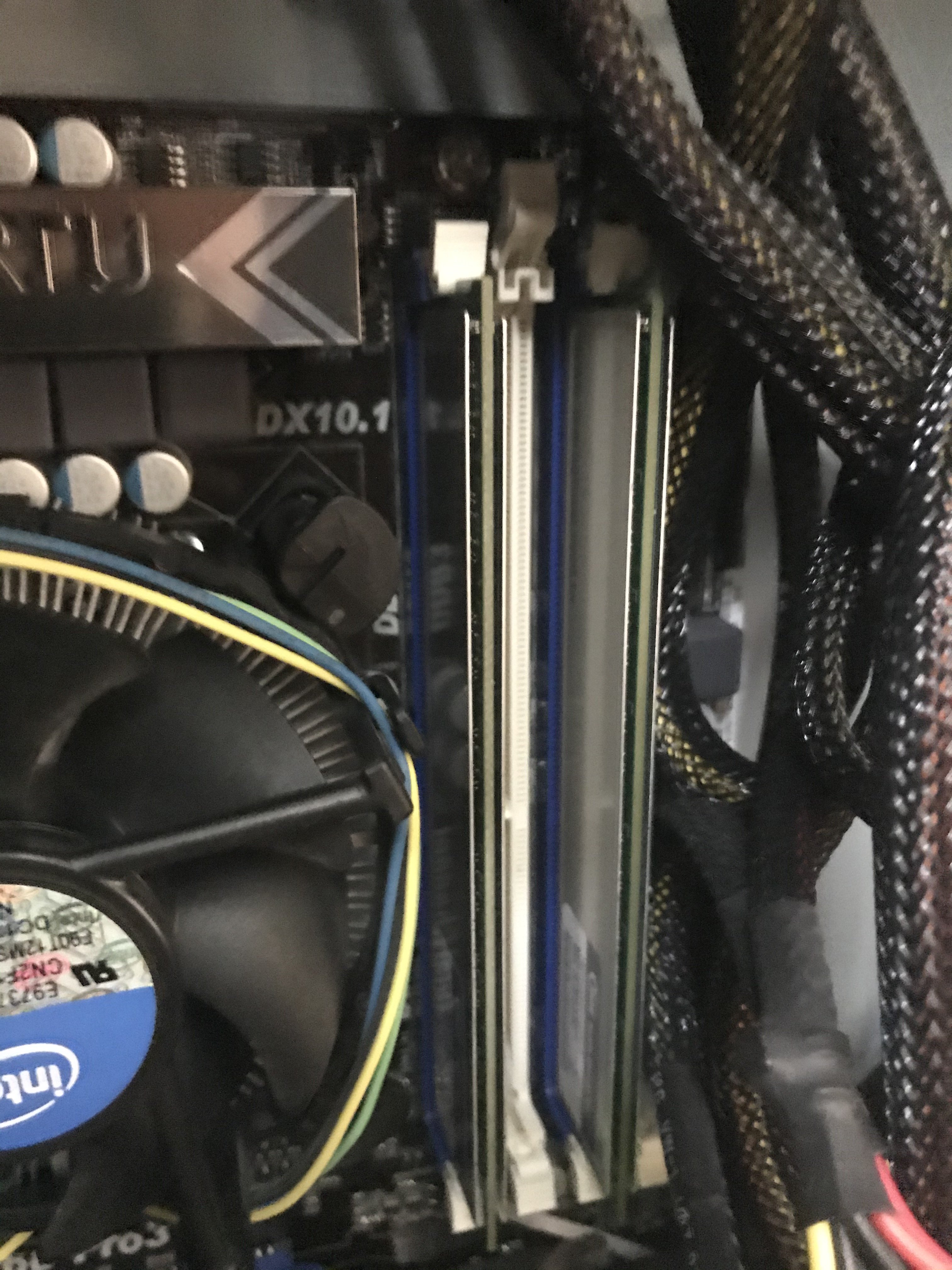

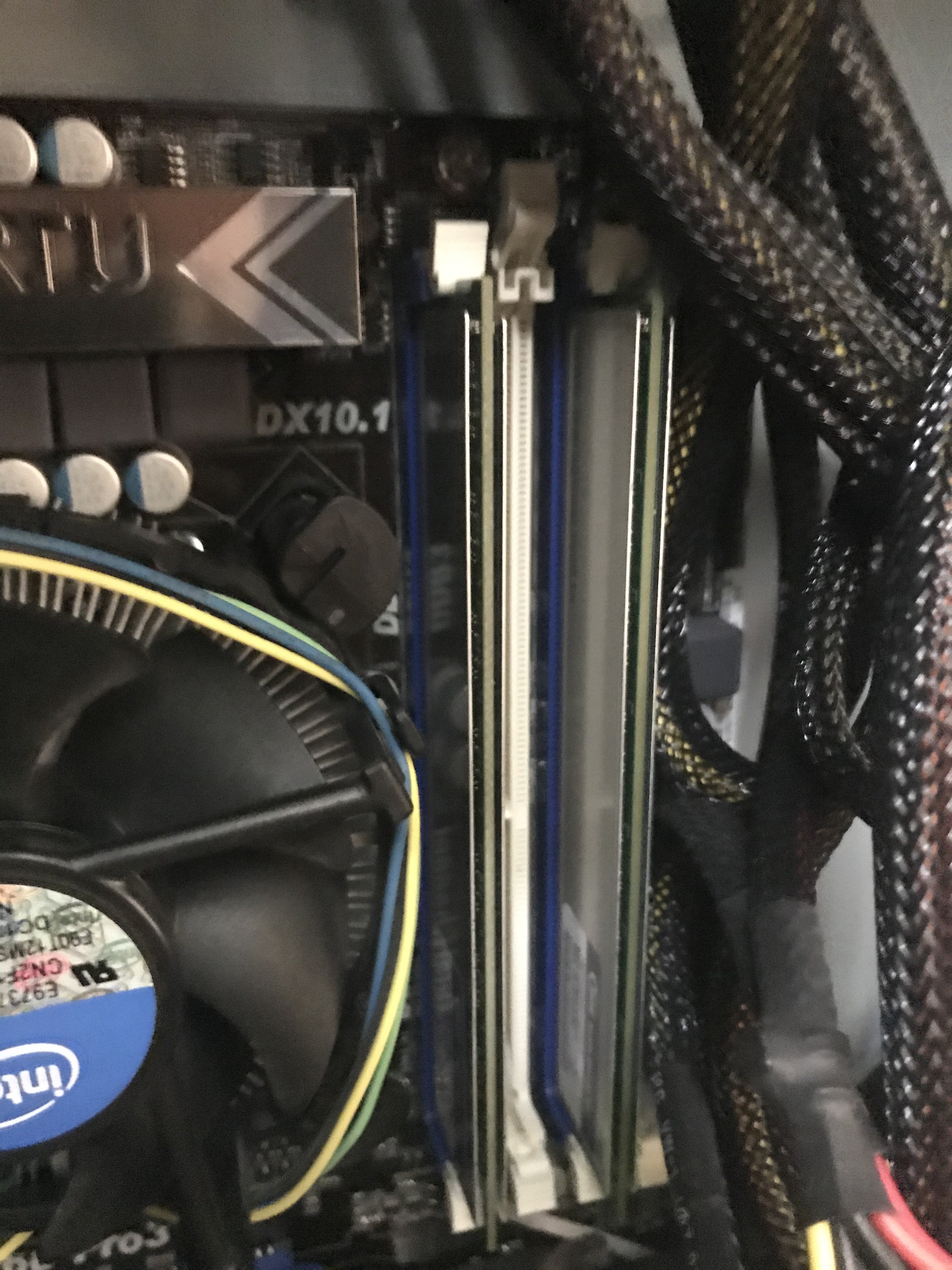

spendiere dem ding ein neues netzteil, stelle eine dualchannel bestückung her, d.h. ein vierter ram, 4er solltest um fast nix kriegen, montiere einen guten cpu kühler, den du ebenfalls am besten gebraucht kaufst (ich hab schon noctua´s um einen zwanziger im willhaben gefunden), und vor allem:

Deshalb würde ich zunächst gucken ob die Lüftereinstellungen stimmen. (Kostet nichts)
Dann würde ich gucken welcher Lüfter am lautesten ist (Lüfter vor dem Start mit einem Wattestäbchen blockieren, nacheinander, nicht alle auf einmal), usw...
Da die Komponenten schon etwas älter sind, kann man auch mal grundlegend reinigen und ggfls. Wärmeleitpaste erneuern.
Ein einzelner Gehäuselüfter ist auch nicht wirklich viel. Falls das Gehäuse keine weitere Montagemöglichkeit bietet, wäre evtl. eine neues Gehäuse (mit mehr Lüftern) eine Überlegung wert.
Und dann kommt es natürlich noch darauf an, was mit dem Rechner gemacht wird. Läuft der permanent am Rande seiner Möglichkeiten (ist ja bei dieser Hardware denkbar), dann wird natürlich auch mehr Abwärme frei, die weggeschaufelt werden muss.

Klingt gut. Tausch das Netzteil, ggf auch gegen eine Nummer größer aus der von mir verlinkten Serie - das kannst du auch in jedem Fall mitnehmen wenn der nächste PC ansteht :)
Für das was er damit tut reicht er vollkommen, wird nur durch die ungerade RAM riegel Zahl unnötig gebremst

D.h. nochmal 4GB würden sich positiv auch auf die Lautstärke auswirken ?
Wenn die Einstellung der Lüfter nichts bringt kannst auch mal nach einem gebrauchten Thermalright HR-02 Macho schauen, sollte für um die 20€ zu bekommen sein, dann hast n ordentlichen Kühler inkl. Lüfter.
@synack: bei dem teil muss man aber aufpassen dass der ins gehäuse passt. 162mm ist für viele gehäuse zu groß.
Was übrigens auch Lärm machen kann, ist eine (alte) HDD kurz vorm Abkratzen. Ich will dir keine Angst einjagen, wäre aber vielleicht gut, wenn man das sicherheitshalber mal überprüft.

stimmt, hätte ich erwähnen sollen, war gedanklich nur bei "ordentlich und günstig" und am 2500k inkl. OC passt der sehr gut
4gb mehr oder weniger würden sich positiv auf die Geschwindigkeit auswirken - 8gb insgesamt sind vermutlich auch vollkommen für seine Nutzung ausreichend. Vollbestückung mit 4 Riegeln geht nur mit manchen Speicher riegeln vernünftig.
Die Antwort mit dem grünen Haken erklärt das ganz gut
https://superuser.com/questions/368659/installing-3-ddr2-sticks-which-of-the-4-slots-to-populate
