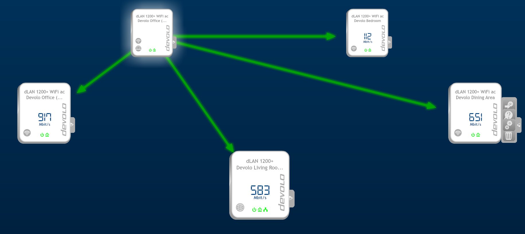

Als Ergänzung: So sieht die Devolo Netzwerkübersicht aus:
Zuoberst Links ist das Devolo, welches an den PC angeschlossen ist (Grüne Pfeile gehen von hier aus)
Unten in der Mitte ist das Devolo, welches an den Router angeschlossen ist.
Man kann auch sehen, dass bspw. das Devolo im Schlafzimmer (Bedroom) eine deutlich schlechtere Verbindung aufweist, nicht jedoch dasjenige, an welchem der Router hängt.

Danke für eure Antworten. Brutto werden diese ja mit 1200 Mbit ausgewiesen. Dass dieser Wert nicht annähernd gehalten werden kann, dem bin ich mir bewusst.
Allerdings sind die im Cockpit ausgewiesenen Zahlen ja ca. 50% reduziert. Bei der Verbindung ins Schlafzimmer sind es sogar nur die erwähnten ca. 10%. Am Router müsste aber demnach doch irgendwas um die 600 Mbit ankommen, und nicht lediglich 150 Mbit. Oder sind die im Cockpit ausgewiesenen Zahlen auch noch einmal extrem geschönt und komplett falsch? (Wobei die Verbindung [PC <-> Schlafzimmer] tatsächlich sehr schlecht angegeben wird)

Jap. Auch diese Zahlen geben IMHO nur Brutto-Raten an. Ich hatte auch mit 500 MBIT/s Devolo Geräten früher, die im Cockpit 100+ MBit/s angezeigt haben, vielleicht 20-25 MBit/s effektiv.

Wenn im Cockpit steht, dass 600MBit/s ankommen, dann ist das die aktuelle Brutto Datenrate.
DLAN ist wie WLAN. Alle Geräte teilen sich die Bandbreite.
Auch ist DLAN sehr anfällig auf störeinflüsse. Lampe ein, Fernseher ein, Nachbars DSL Leitung usw. und schon ist die Verbindung gestört.
Wenn da also steht das 600MBit/s ankommen ist das der Best Case, wie bei WLAN.
Da kann es schon sein das nur 10-20% der Geschwindigkeit Netto ankommen.
