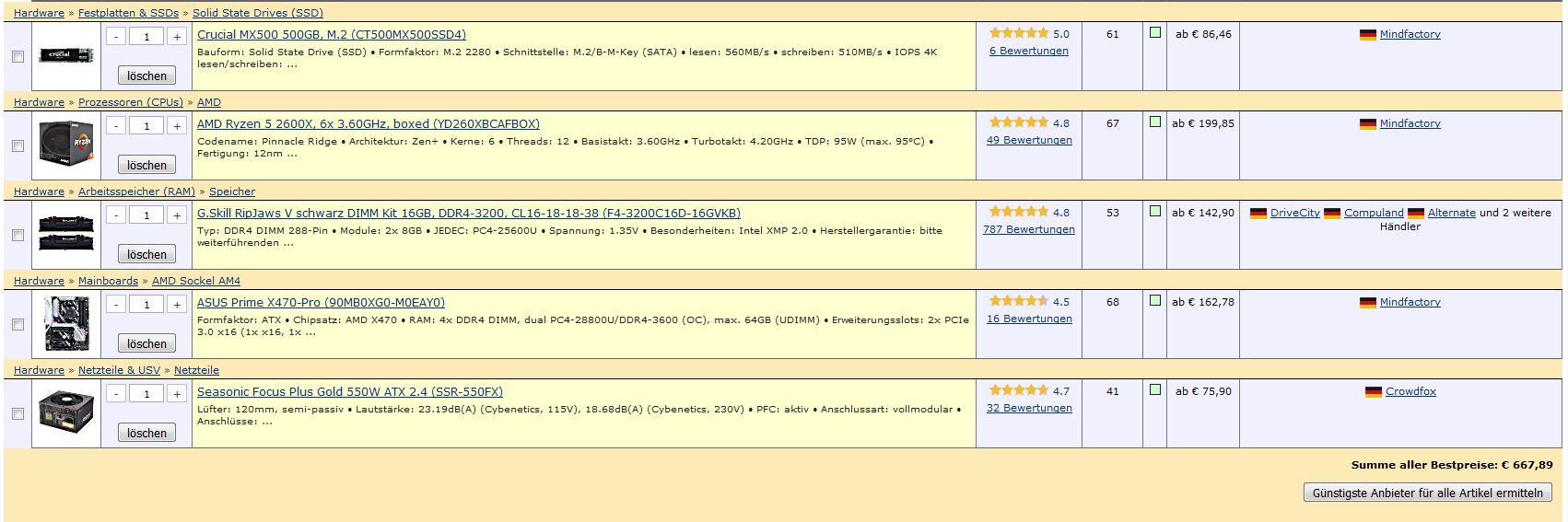

Sorry, da ich mich nicht überall Registriere als Bild
Es hat ja keiner nach den seiten gefragt ;-) aber geht schon in Richtung Erotik, womit der vorschlag mit restream schon einmal weg fällt.
Die Wunschliste ist ganz okay die CPU hatte ich auch ins Auge gefasst. Wobei ich RAM lieber ein einzelnes 16 GB nehmen würde und dann später erweitern.
Ist halt die Frage lieber einen Ryzen 5 2600x oder einen Ryzen 7 1700x und dann die frage nach dem Chipssatz welcher ist gut aber günstig wenn man nicht übertakten möchte.
Und dann bleibt immer noch lieber eine Geforce 1050 Ti oder doch eine AMD RX 570 mit welcher hat man länger Spaß.
bei dem krempel (flash) is mehr threads besser als peak singlecore performance.
Ram 1 riegel 2 oder 4 egal. du willst keine (pc) benchmarks gewinnen. wozu "dicke" GPU? flasch wird cpu verwurstet nicht via gpu - solang dein codec kein webgl oder cuda usw nutzt is die gpu egal
