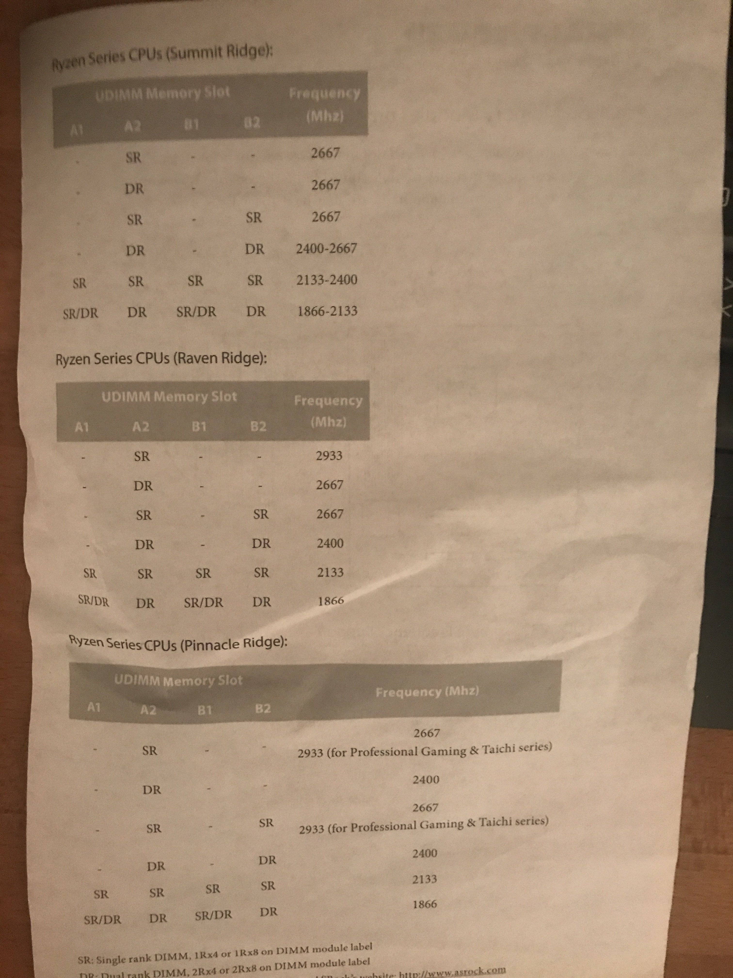

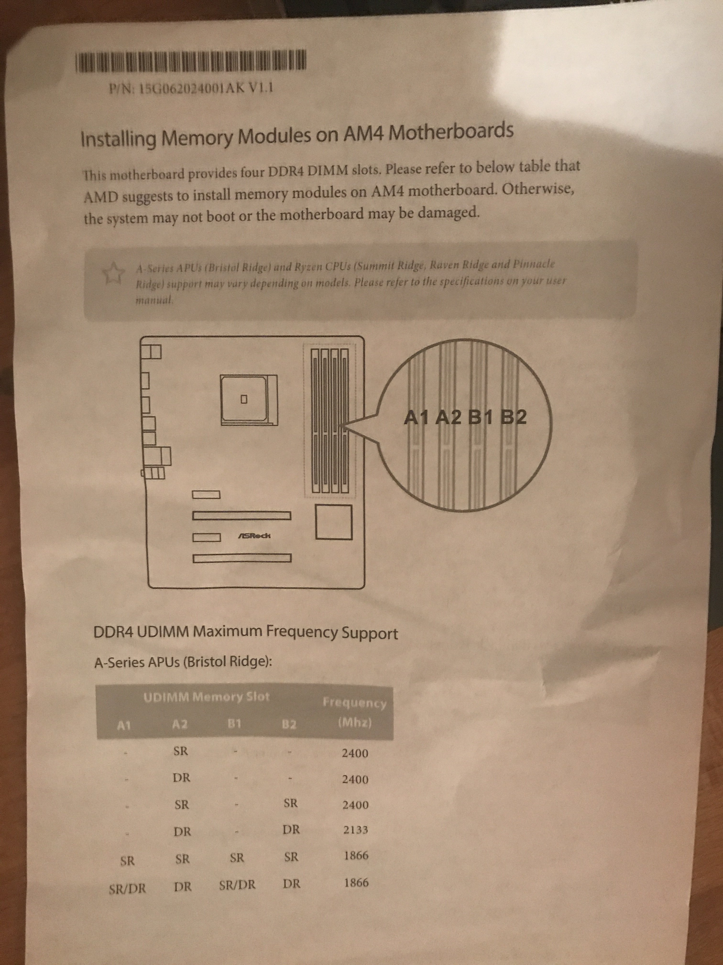

Guten Tag,
hab seit gestern Mittag an meinem neuen PC geschraubt was auch reibungslos funktionierte + Installation und dann ist mir aufgefallen das der RAM nicht richtig taktet und ihn mal umgesteckt (A2, B2)
Danach jedoch wurde 1 Stick garnicht mehr erkannt und nach wiederholtem umstecken ging der ganze PC nicht mehr an?
Hab ich meine RAM Sticks mit irgendwas zerschossen? Oder gar das Mainboard?
Nur die externe Grafikkarte geht an, das LED Powerlämpchen am Gehäuse auch. Gehäuselüfter stehen jedoch still..
Weiss jemand einen rat?
Mainboard: Asrock B450 Pro4
Prozessor: Amd ryzen 2600

A2+B2 sind aufjedenfall die richtigen Slots. Die Ram da drin lassen.
Würde empfehlen einen CMOS Reset durchzuführen. Wie genau steht im Handbuch.
Danach wenn ein Bild kommt beide Rams jeweils einzeln mit Memtest86 auf Fehler überprüfen mit Standard Board Takt, KEIN XMP/DOCP Profil laden.

Habe den gleichen RAM auf dem gleichen Board. Wurde als 2166er im Auto-Modus erkannt ohne XMP. Kann man einfach auf den passenden Takt einstellen oder XMP aktivieren, dann kommt stellt es auf 3000.
Achte auf festen Sitz der Riegel, vielleicht sitzen die nicht gut genug drin. Die fest stehende Seite verleitet bzw. man denkt, die Riegel sind drin. Da ist aber noch „Luft“.

freut mich das ich helfen konnte.
Was "safe" sein sollte und der PC nicht sich wieder mit nem Bluescreen verabschieden sollte bzw Blackscreen ist das DOCP Profil der Rams laden aber dann vom Takt manuell runter auf 2666 MHz gehen. Das sollte laufen.
Mit 2133 verlierst halt massiv an Leistung.
