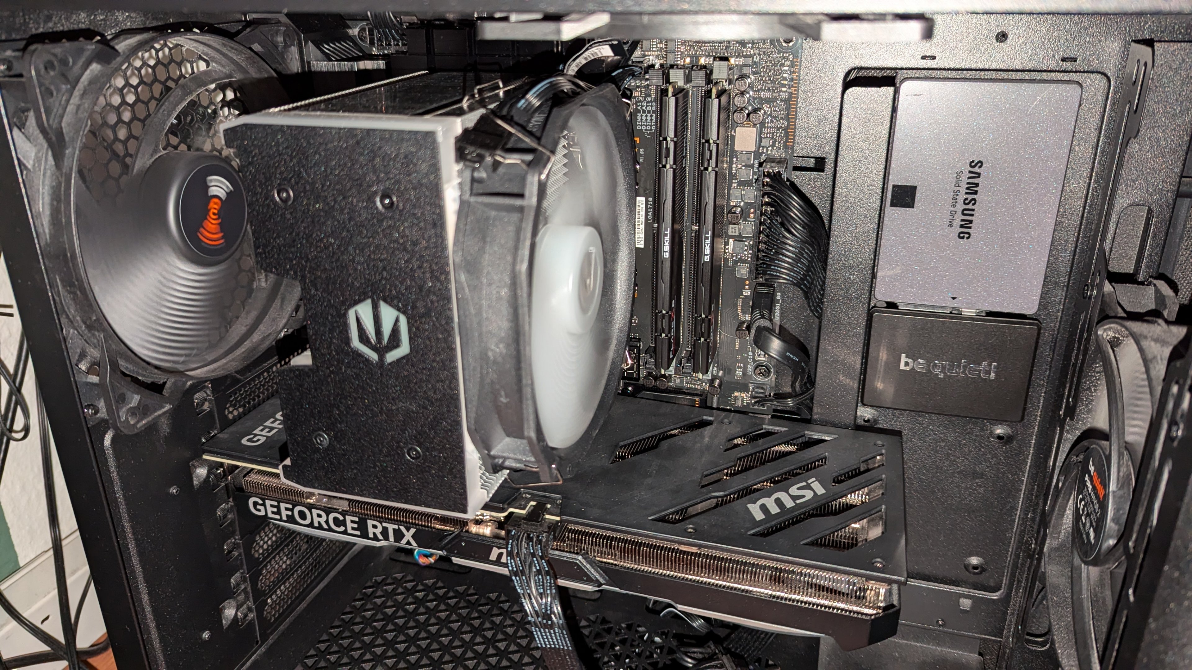

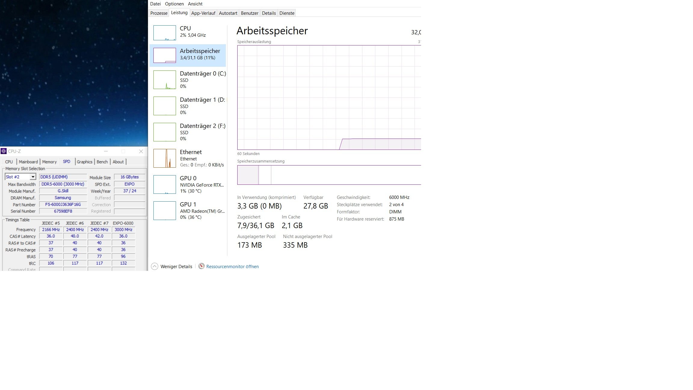

Ich habe mir nach 4 Jahren ein neues PC System zusammen gestellt und habe beim Spielen immer Abstürze. Beschreibung: Die Spiele Starten und gehen belibig von 5-20min aus ohne Fehlermeldung (Text unten)?! Es ist nicht mein erster PC den ich selber zusammen gebaut habe aber diesmal klappt was nicht.
Wenn ich Win10 Pro 64 Installiere läuft es so durch mann kann alle weiteren Programme instalierern ohne Fehler. Office und co auch ohne fehler, nur beim Spielen schmeißt der PC mich wieder auf den Desktop.
Alte PC: Neu PC:
MSI MPG B550 Gaming + TUF B650 plus
Ryzen 5700 Ryzen 7700x
DDR4 2x16GB 3600Mhz DDR5 2x16GB 6000Mhz
RTX4070 12GB Gleiche RTX4070
Netz. 750Watt Sharkoon 80+ Gold Gleiche Netzteil

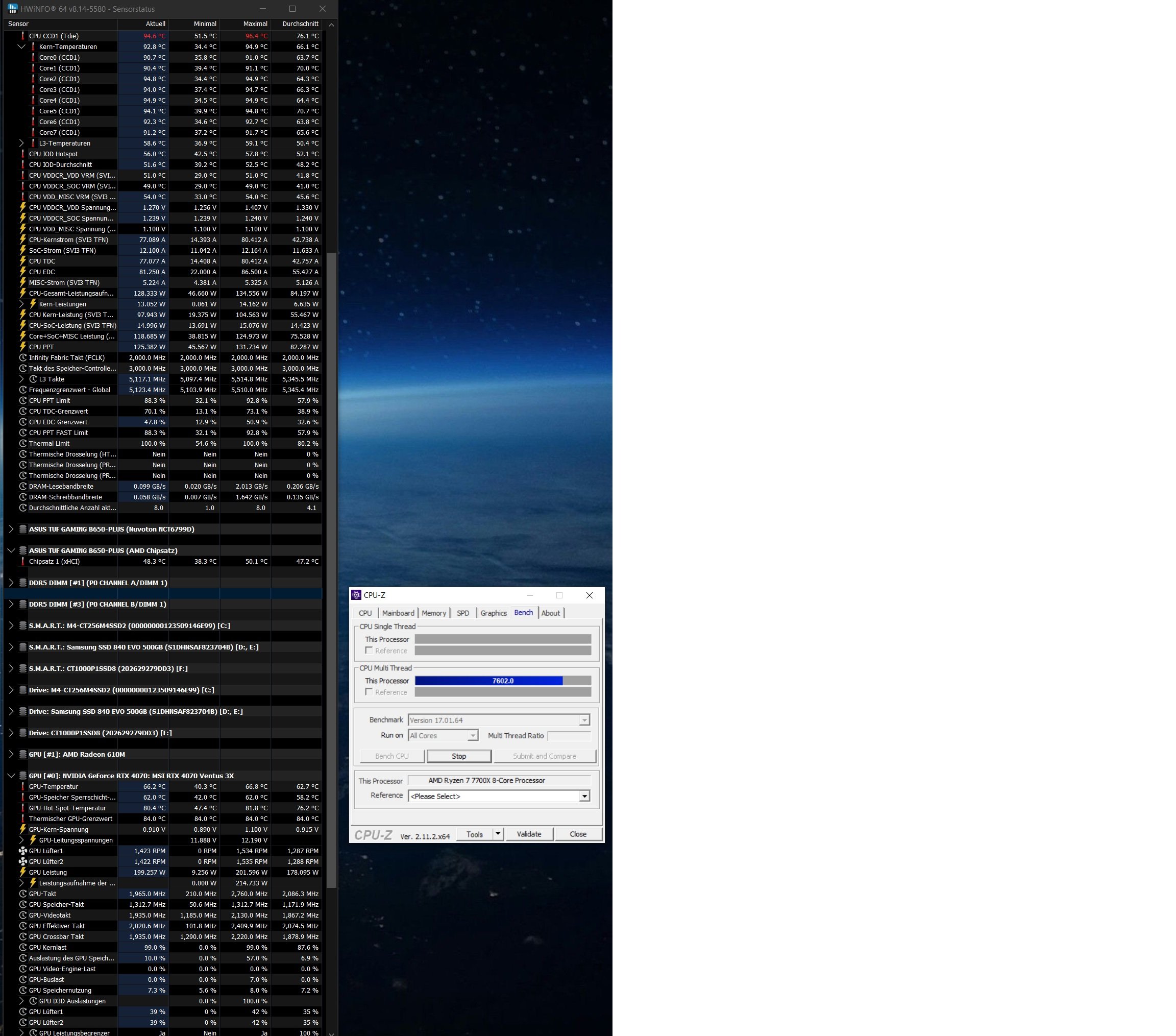

Tests die ich nun alle gemacht habe:

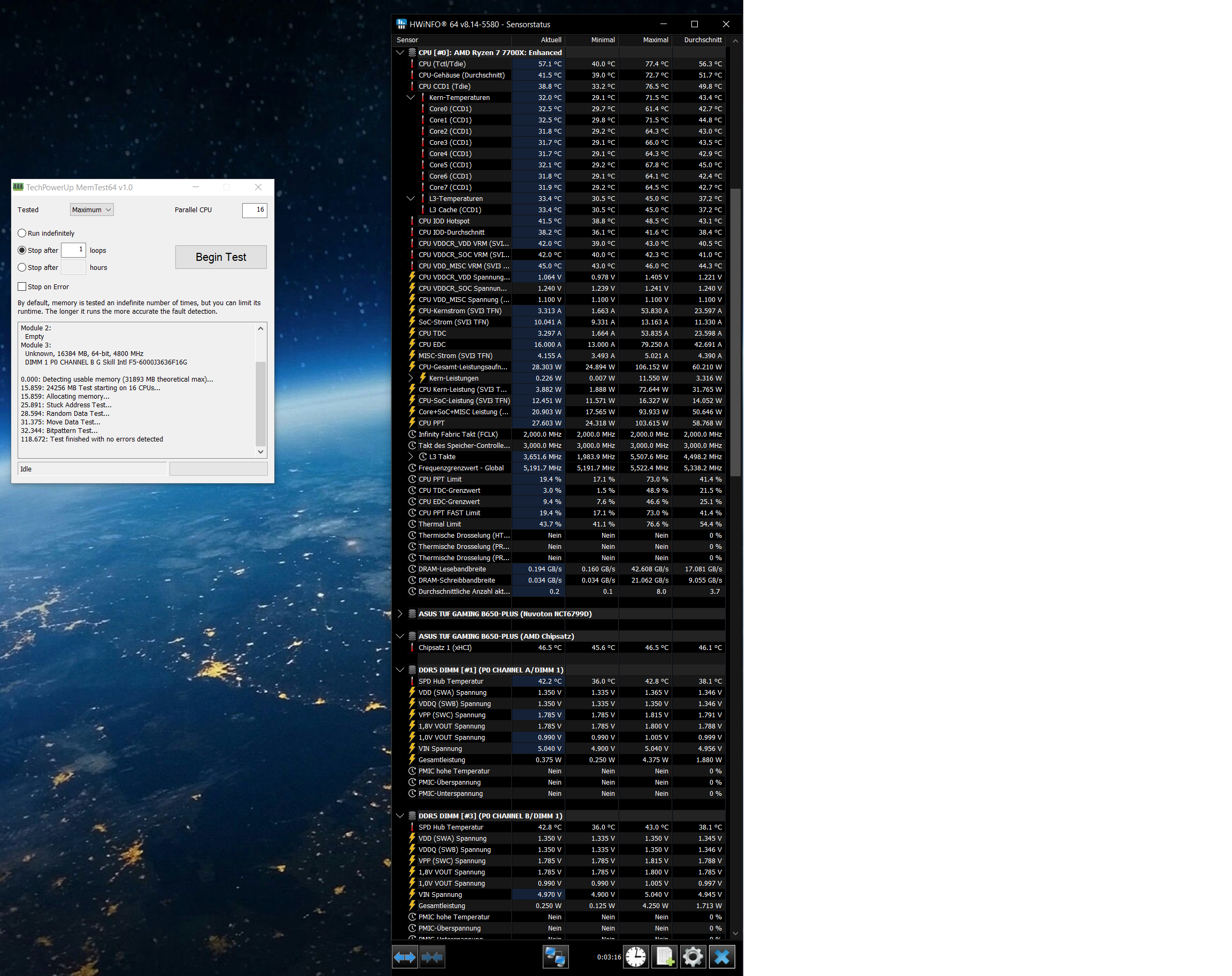

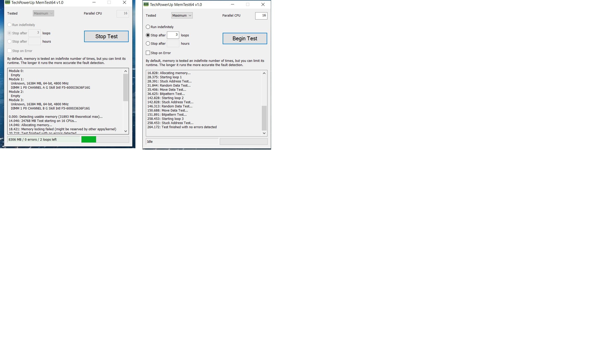

-DDR5 MemTest erster durchlauf, DDR5 Bank 4 nicht fest! Zweiter Test ohne Fehler 5x

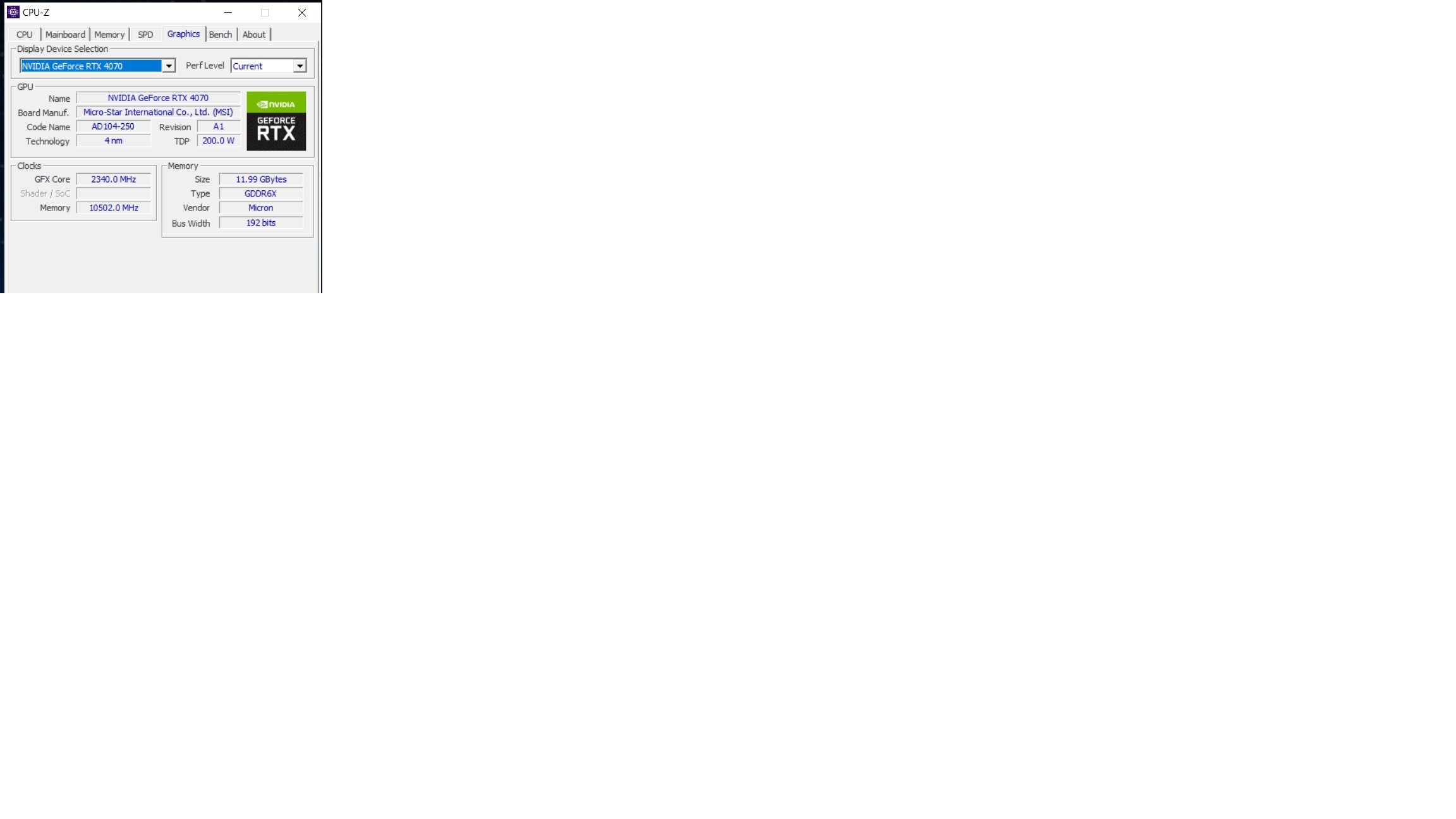

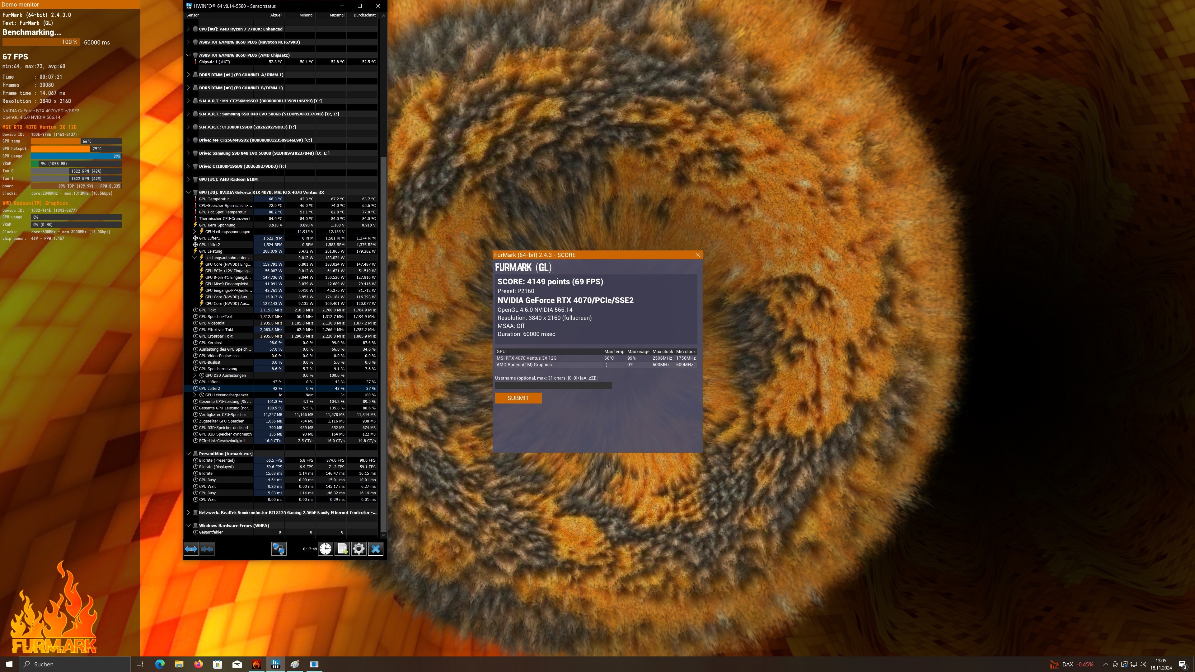

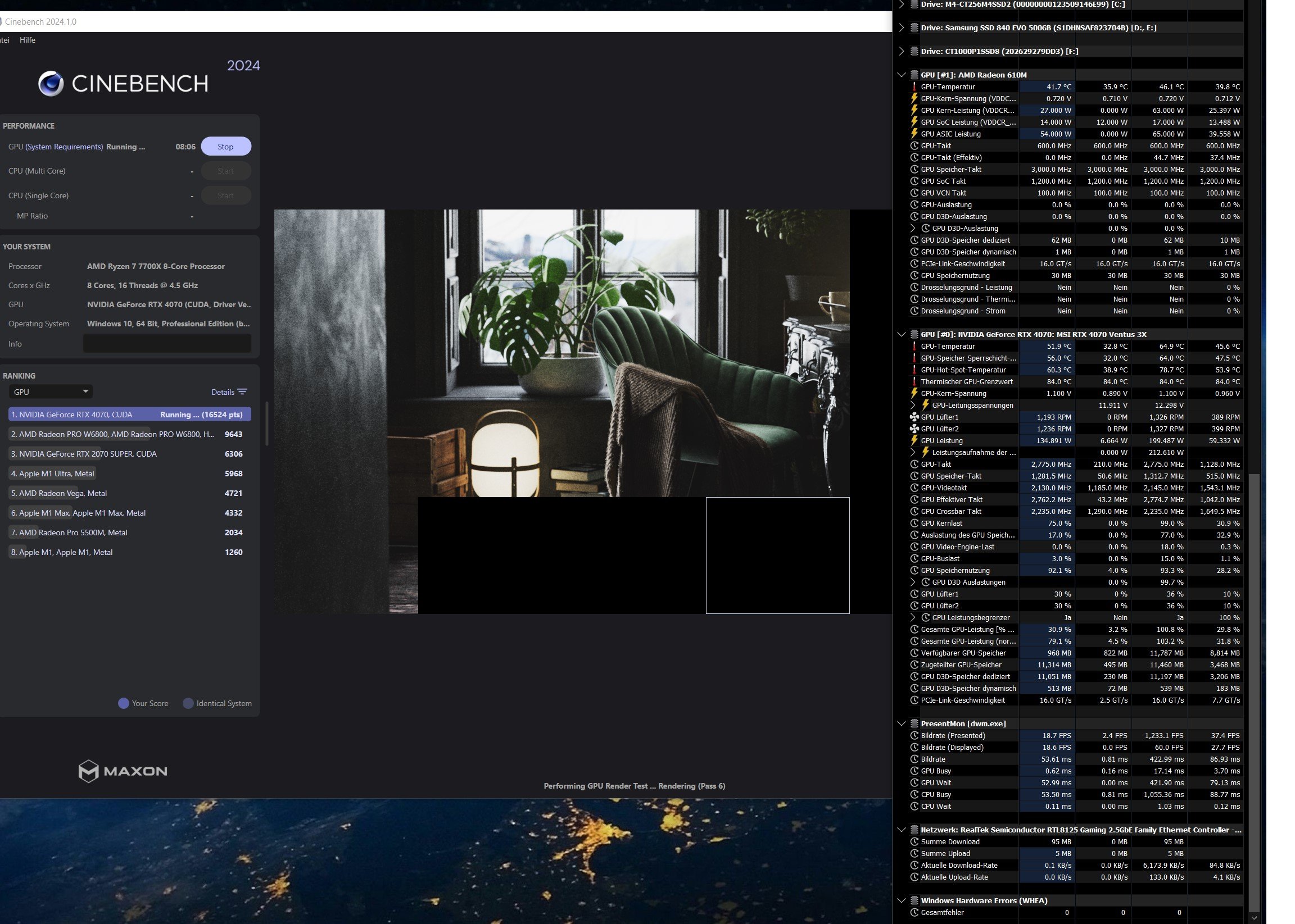

-RTX4070 ohne Fehler im Windows! Beim Spielen mit Afterburner keine Fehler bis absturz zurück zum Display. FurMark 4k 10min ohne Fehler. 3DMark ohne Fehler ( ~14000 Punkte). Cinebench24 10min ohne Fehler. Stom ok.

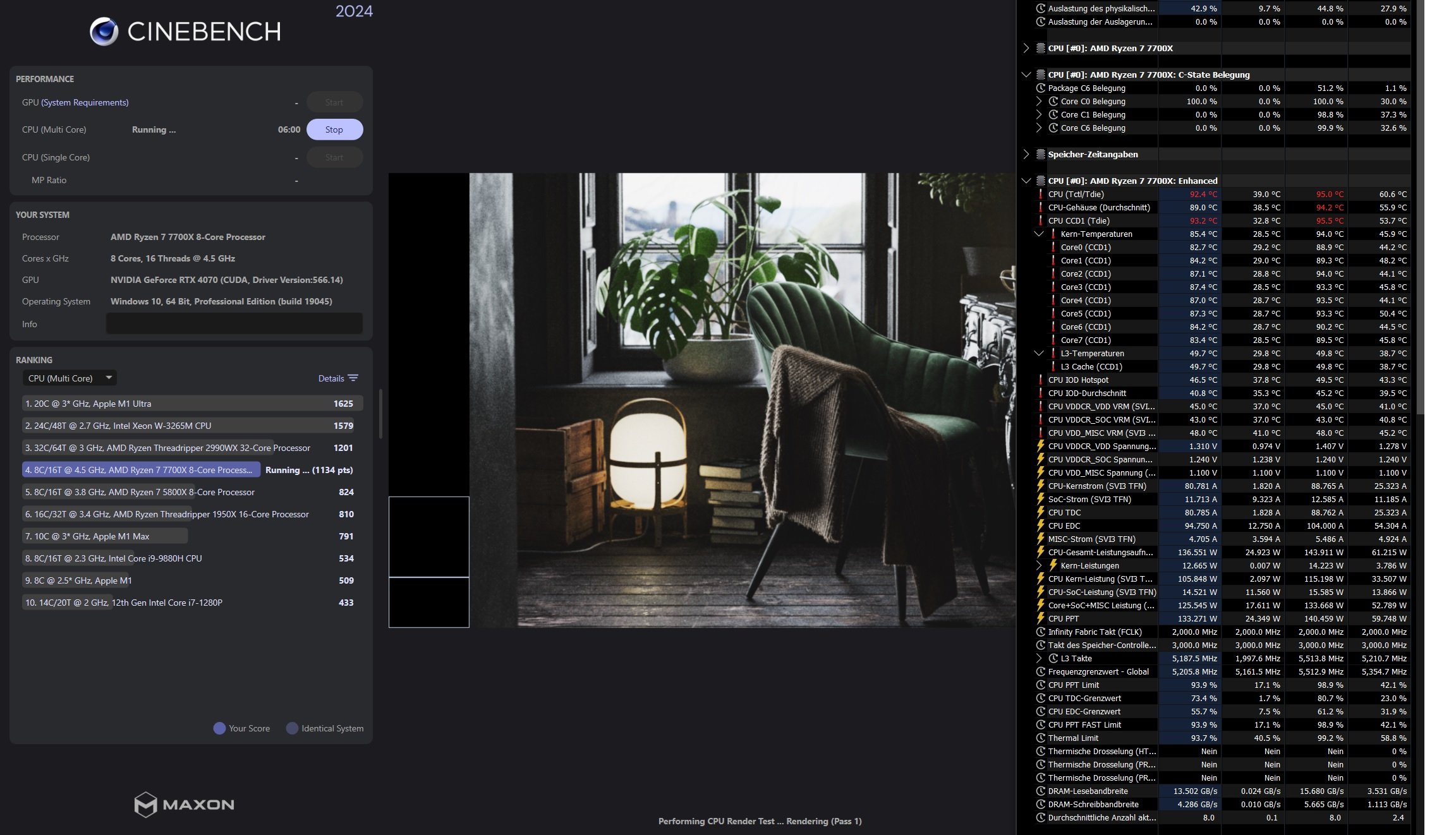

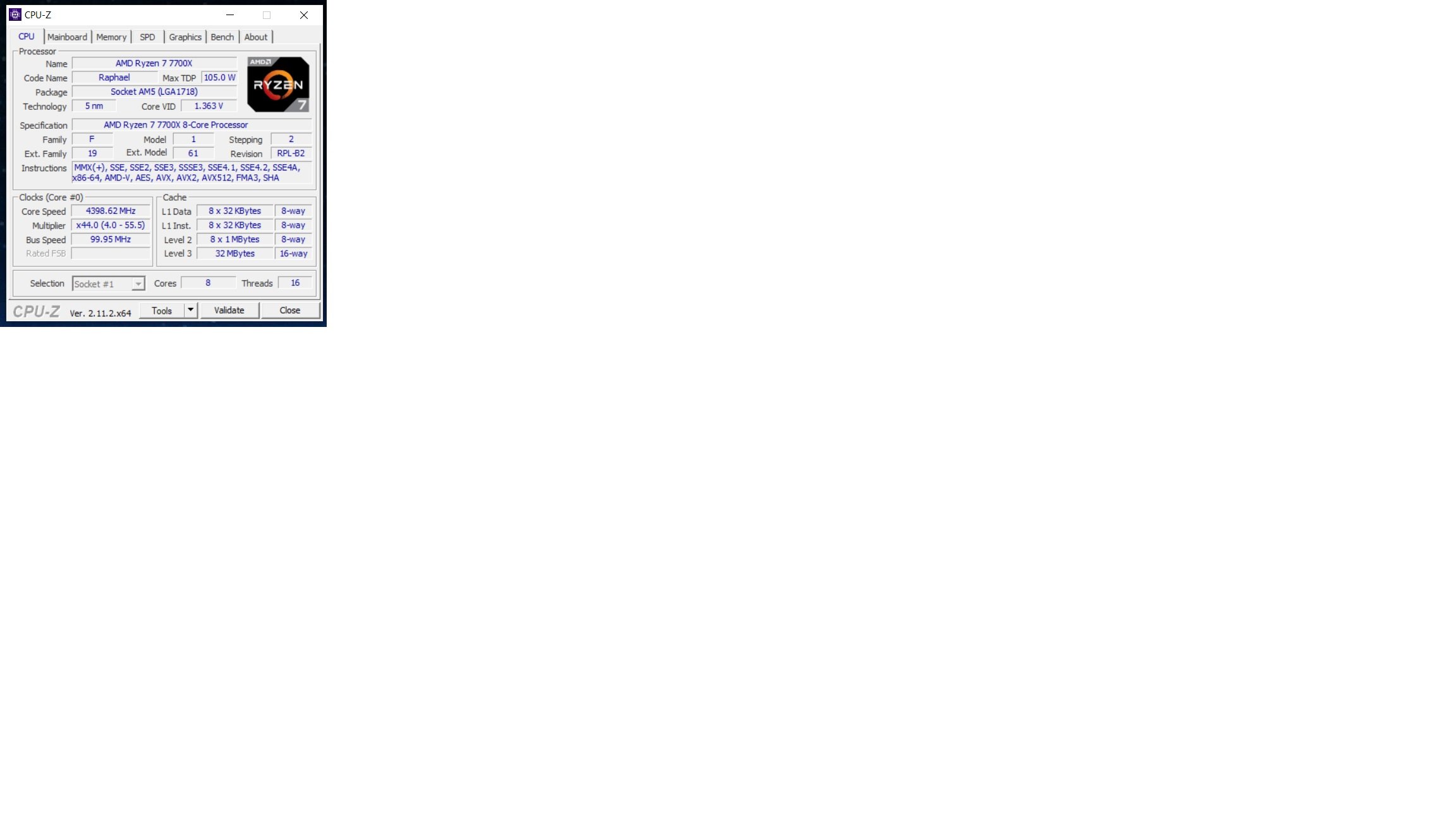

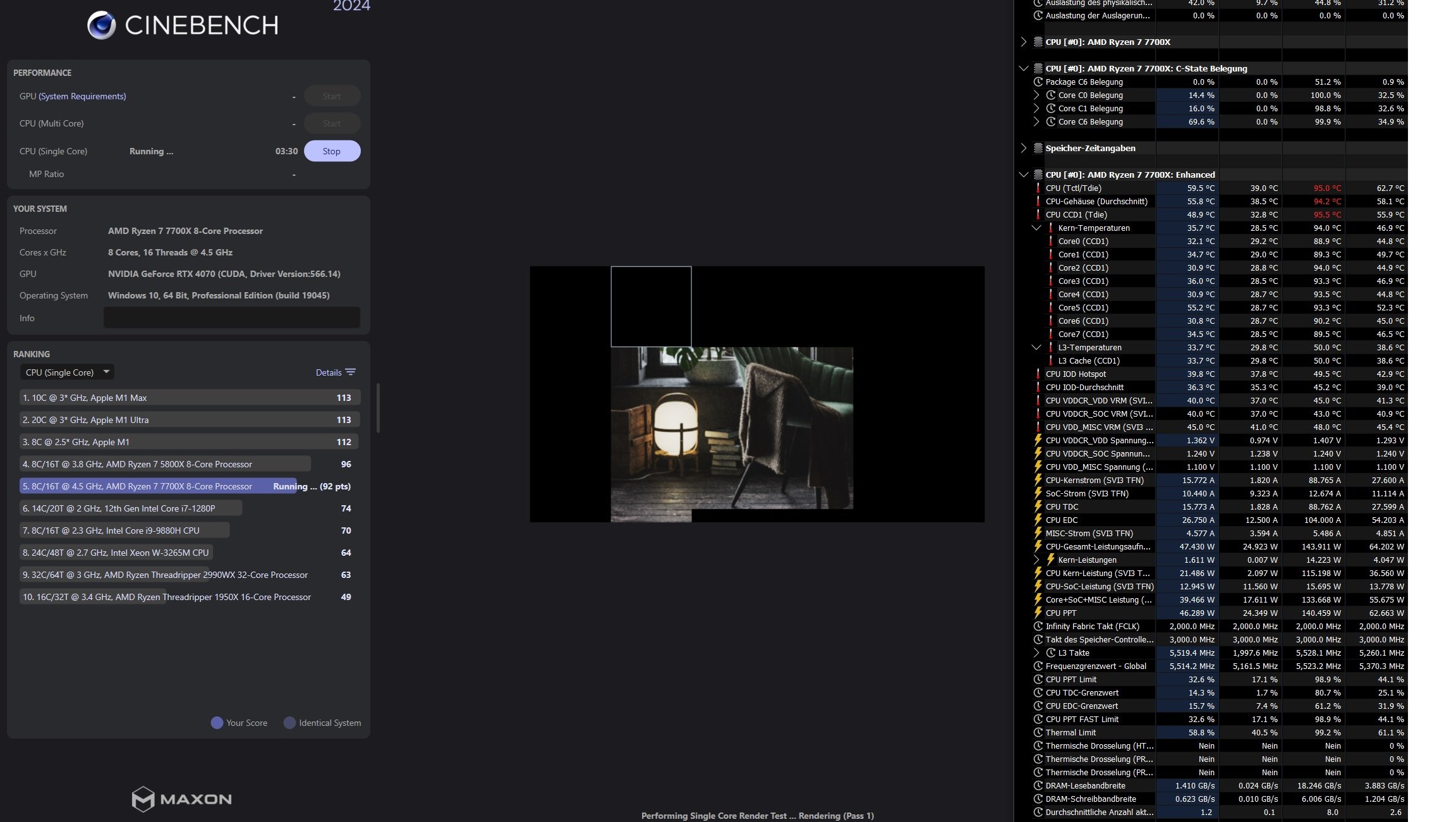

-CPU Stresstest CPU-z 15 min. ohne Fehler geht aber immer mal auf max 95°c im idel 45°c! Cinebench24 10min ohne Fehler. Frage sind die Temperaturen so ok?
-Netzteil ok
-TUF B650 Bios neu aufgespielt (3057) und XMP aktiv. Keine optischen Mängel.
-Nochmal Win10 komplett neu aufgespielt
Nun kommt ihr wer hat die Lösung ???

c24 muli cpu.jpg450,1 KB · Aufrufe: 184 -
SSD1.jpg111,7 KB · Aufrufe: 195 -
SSD M2 1.jpg115,1 KB · Aufrufe: 183 -
RTX4070.jpg88 KB · Aufrufe: 202 -
furmark 4k.jpg1,1 MB · Aufrufe: 197 -
DDR5.jpg197,8 KB · Aufrufe: 196 -
DDR5 test 4800.png1,5 MB · Aufrufe: 201 -
cpu stress 10min.jpg510 KB · Aufrufe: 202 -
cpu data.jpg112,1 KB · Aufrufe: 197 -
c24 single cpu.jpg378,2 KB · Aufrufe: 177 -
