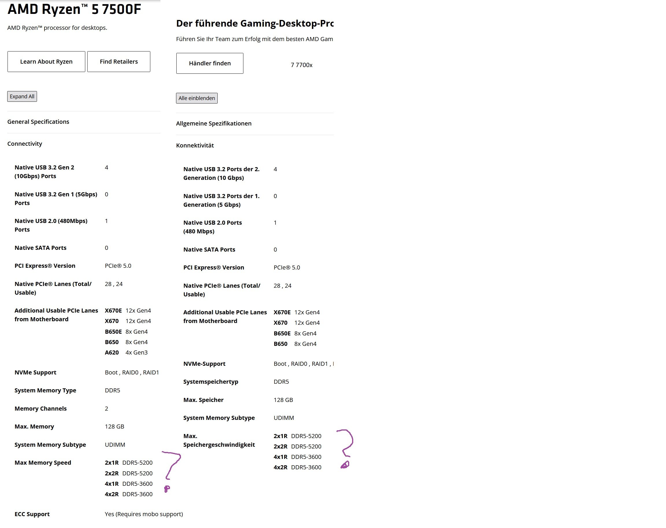

@domisch86 auf der AMD Website vom genannten 7700x steht bei Konnektivität ganz klar was supported wird und was nicht. Wenn das bei einer Konfig läuft, heißt das nicht, dass das auch bei einer anderen laufen muss.
Wenn du dich nicht an die Herstellervorgaben (Kompatibilität, Montage etc.) hälst, kann dir hier wohl keiner helfen.
@YomDom Haaha guter Hinweis, Danke.
Stimmt das hatte ich auch noch nicht geprüft, ich hatte mich an das Video von HardwareDealz gehalten. Im Video wird ein Ryzen 5 7500f auf 6000mhz getaktet.

E steht doch eindeutig bei den Prozessorspezifikationen, daß die CPU mit 2RAM-Riegeln und 1 oder 2 Ranks mit maximal 5.200 MHz-RAM-Taktung garantiert läuft.domisch86 schrieb:Es werden ja auch keine Fehler gezeigt bei den ganzen Prüftools. Daher denke ich das es der DDR5 ist der nicht auf 6000mhz akzeptiert wird vom System.
Mit 4 Riegeln garantiert auf 3.200 MHz-RAM-Takt.
