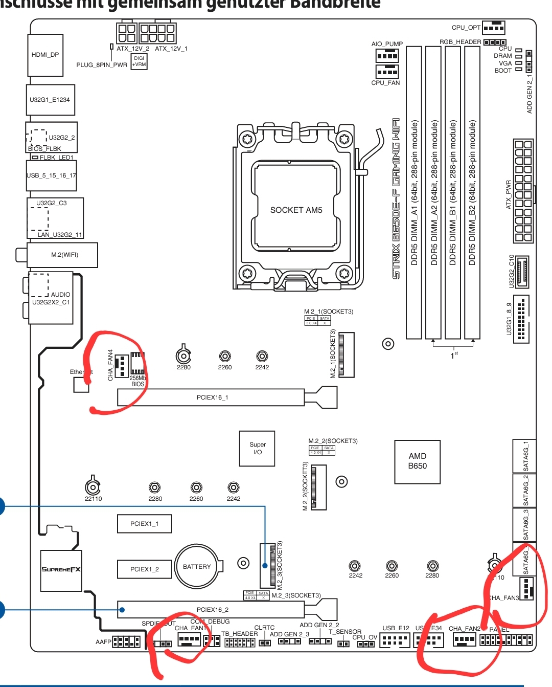

alle Gehäuse Lüfter aneinander anzuschließen und erst dann an ein CHA Fan slot an mein Mainboard anzubringen
Wirklich alle? Wieviele sind das? Zwei drei an einem Anschluss hätte ich jetzt weniger Probleme mit, vor allem wenn die quasi in einer Gruppe hängen wie z.B. alle in der Front bzw. intake.

@Stormfirebird Es sind 3 Lüfter vorne und 1 Lüfter hinten, die RGBs aller Lüfter zusammen zu verbinden versteh ich ja, kann man ja auch problemlos machen, aber das andere… hm

Ich kenne kein einziges Mainboard/Gehäuse/Lüfter wo die Kabel zu kurz für die Fan-Header sind...

Und die Lüfter Kabel reichen nicht bis zu den 4 einzelnen Anschlüssen?
Reaktionen: Wanted00
Ist das eher eine Optik Frage mit den Kabeln oder tatsächlich der Länge?
Wirklich vier an einen Anschluss würde ich jetzt auch nicht machen.
Den AIO_Pump Header da oben kannst du auch verwenden.
Tatsächlich eine Frage der Länge, wenn ich den AIO Pump stecker tatsächlich nutzen kann dann könnte ich den hinteren einzeln befestigen

Super, dann werde ich aufjedenfall das mitgelieferte Kabel von Corsair nutzen, ich denke ich werde dann den hinteren Lüfter an den AiO Pump Stecker anstecken und die 3 vorderen Lüfter verbinden und an einen Sys Fan Stecker stecken
Den hinten an Cha4 wie du die front einteilst ist dir überlassen.
Wenn das Mainboard die Graka als Sensorquelle hat dann kannst du überlegen ob du einen oder zwei unteren an Cha2/3 hängst und und den oben an AIO.

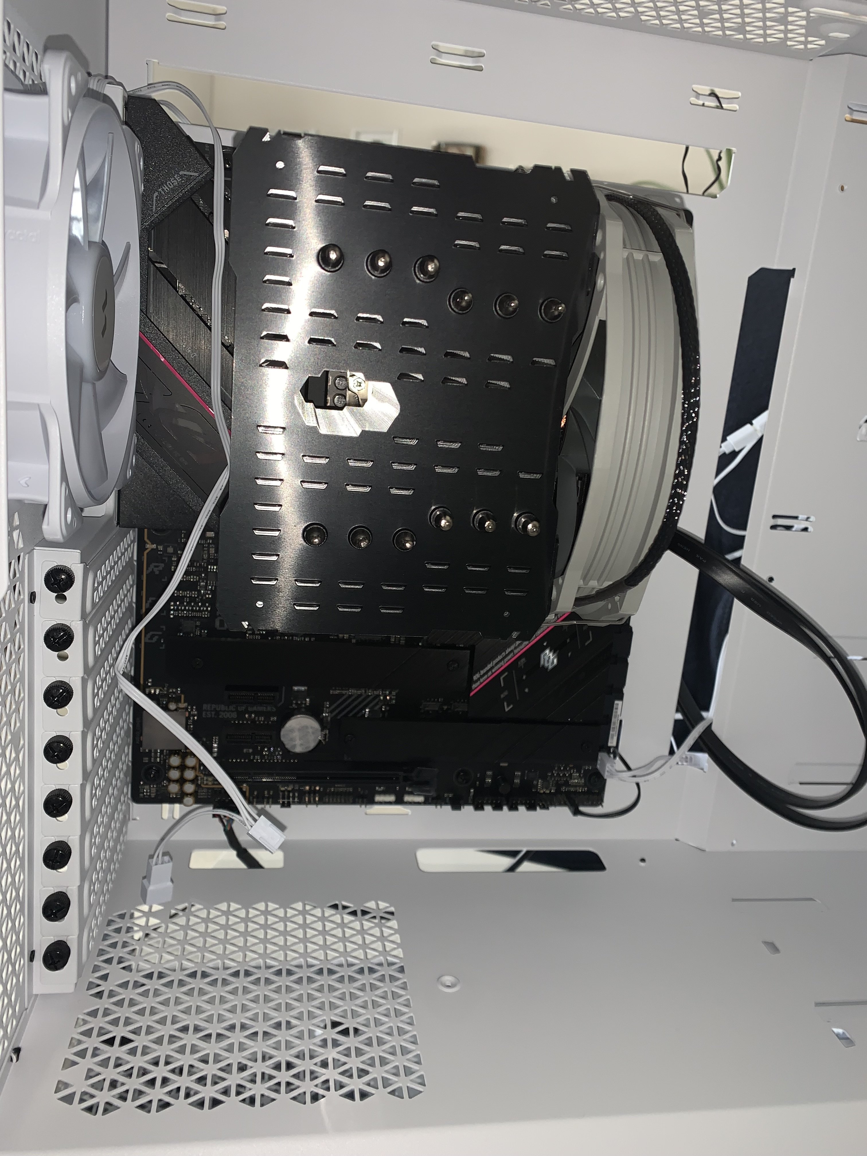

Reicht von der länge nicht, dann müsste ich mir Verlängerungskabel kaufen
Dein Gehäuse ist 52,2cm lang, die Kabel deiner Lüfter sind 50cm lang. Sofern du die nicht kreuz und quer ziehst brauchst du kein Verlängerungskabel.
Wenn ich das Kabel vom Gehäuselüfter oben hinten so hinter dem Kühler und vor dem Lüfter selbst runterhängen lasse könnte ich ihn an Cha4 anschließen
Und den Lüfter könntest du theoretisch auch drehen damit die Strecke noch kürzer ist.
Also doch eher eine Frage der Optik :freaky:
@Stormfirebird Wusste auch nicht ob es zu Komplikationen führen könnte wenn man das Kabel da runter hängen lässt

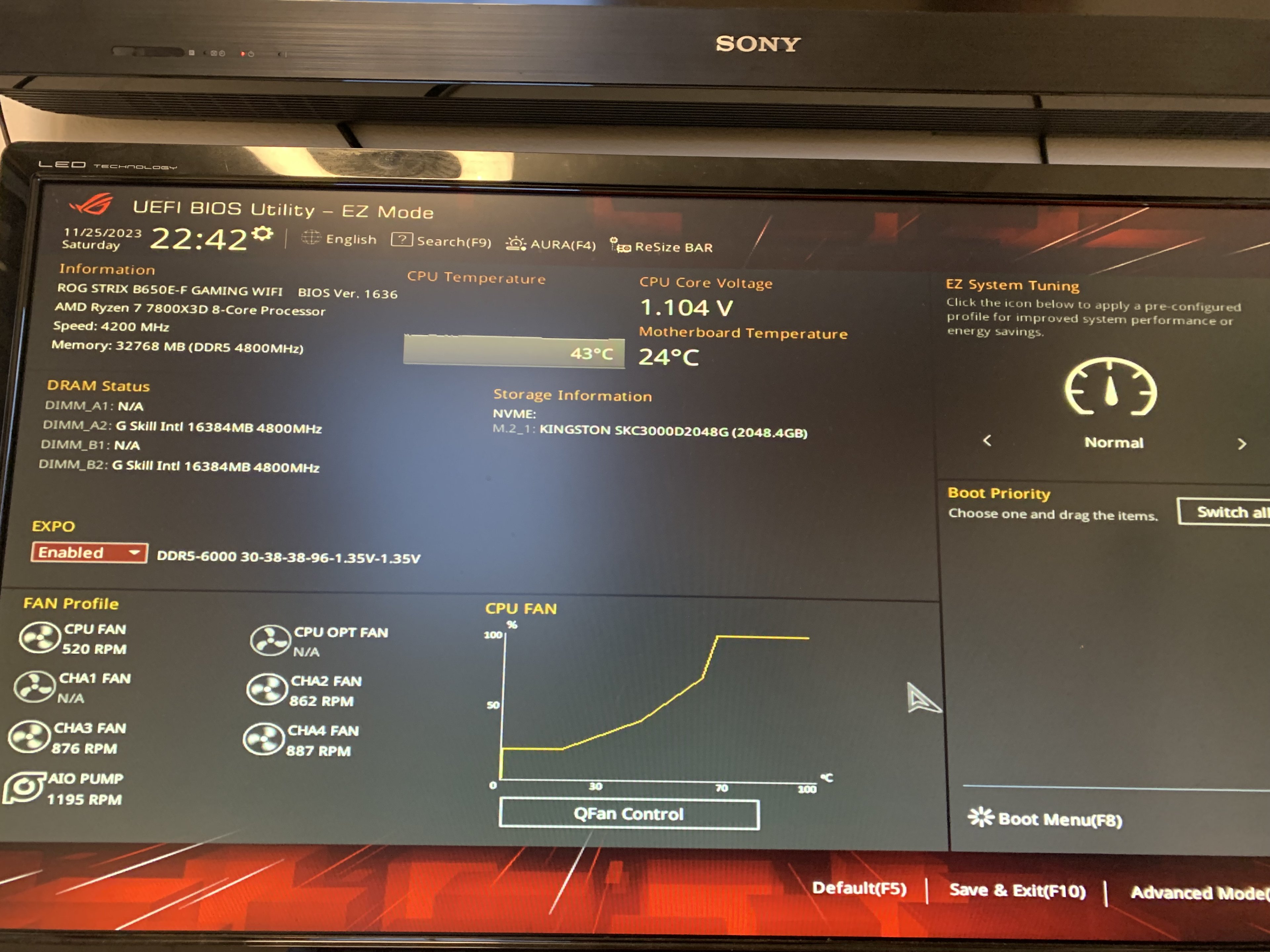

Der eine Gehäuselüfter vorne wird jetzt als AIO Pump erkannt und dreht schneller wie die anderen, außerdem ist die CPU Temperatur im Bios bei 43 Grad, ist das normal?
