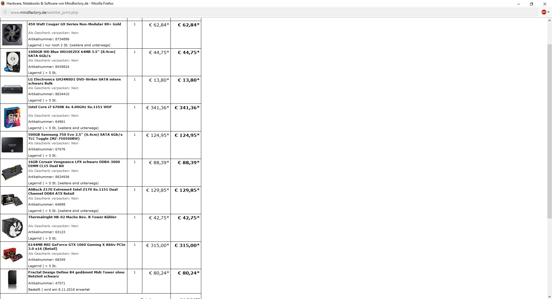

Pc Zusammenstellung bitte mal drüber schauen
Tendiere auch zur MSI nur die frage ist an der MSI sparen und Phönix dafür anderes netzteil oder kann man alles so belassen und netzteil ist soweit gut/in ordnung
Was renitert sich mehr . Ansonsten wäre die Config soweit abgeschlossen. und bedanke mich für die ausführliche hilfe und Beratung besonders bei Tüftler und natürlich bei deathangel
EDIT// Mache dann nochmal ein abschluss bildchen von MF rein wenn der rest noch geklärt ist, nur nochmal zur überprüfung das ich auch alles habe und nichts vergessen habe, würde nämlich heut nacht dann gerne bestellen. Falls bei MF es noch so ist ab 0 uhr versandkostenfrei.
das GX-S450 ist ein ordentliches NT, das einzige was man dem mMn vorwerfen könnte wäre dass es nur 4 SATA-stecker hat.
Für den Preis ist das laut Test sogar sehr ordentlich. Ich meine das P/L-Verhältnis. Natürlich gibt es bessere. You get what you pay for.
Netzteil und Gehäuse wirst du vielleicht länger benutzen als den Rest des Systems.

Wie wäre es mit dem http://www.mindfactory.de/product_i...-Midi-Tower-ohne-Netzteil-schwarz_992089.html
so das wäre die end config
habe das r 4 genommen da r 5 teurer ist und denke das r 4 ist gut.
also sata kabel brauche ich nicht oder wärmeleitpaste ist ja in der box dabei.
denke so wird die config aussehen werde heute noch bestellen. Warte noch auf die letzte absegnung.

musst bedenken dass das GX-S450 nur 4 SATA-stecker hat, je nach kabellänge könnte das abhängig von der anordnung der laufwerke evtl schon knapp werden.
ansonsten hat die konfig meinen segen.
