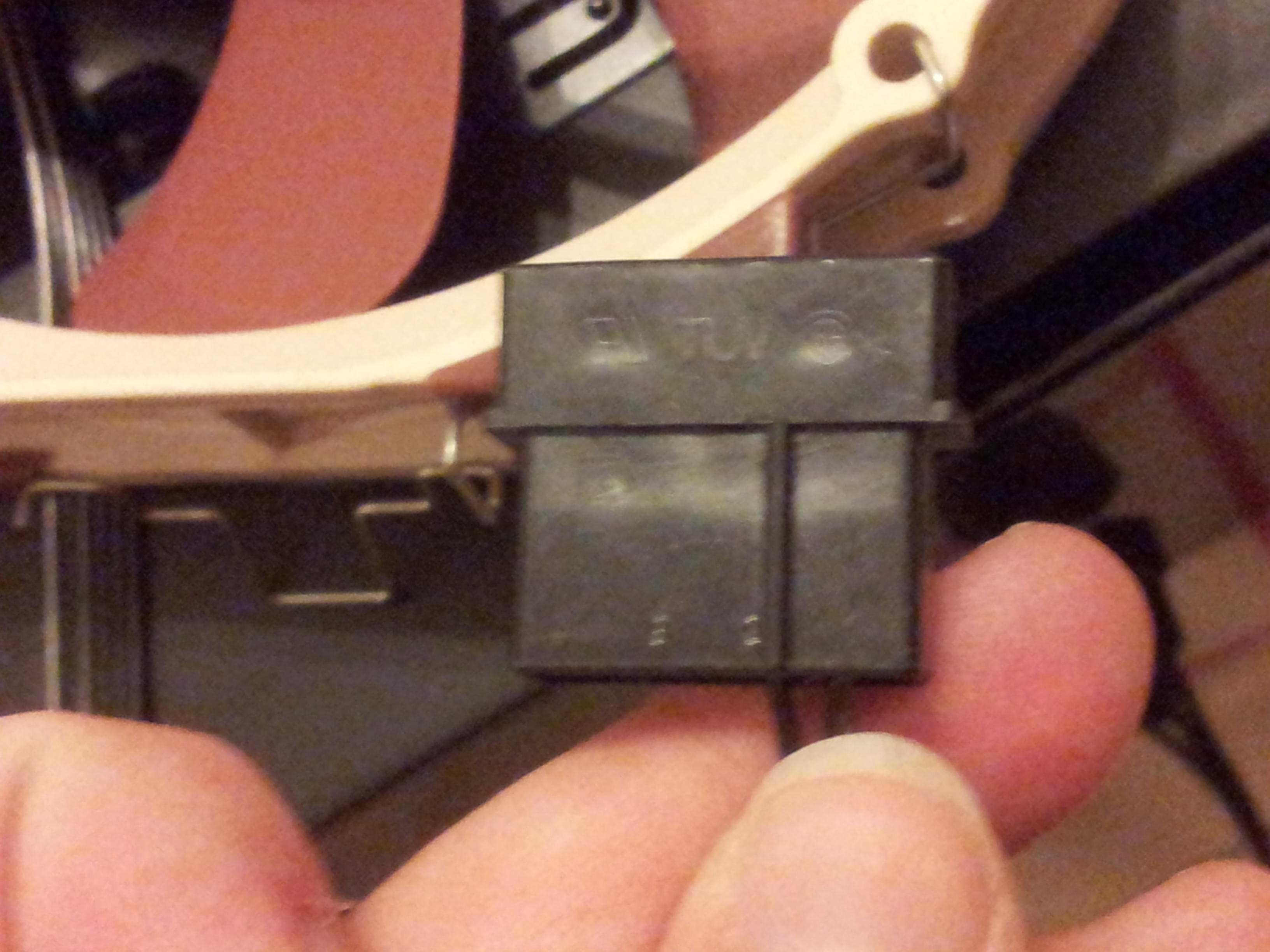

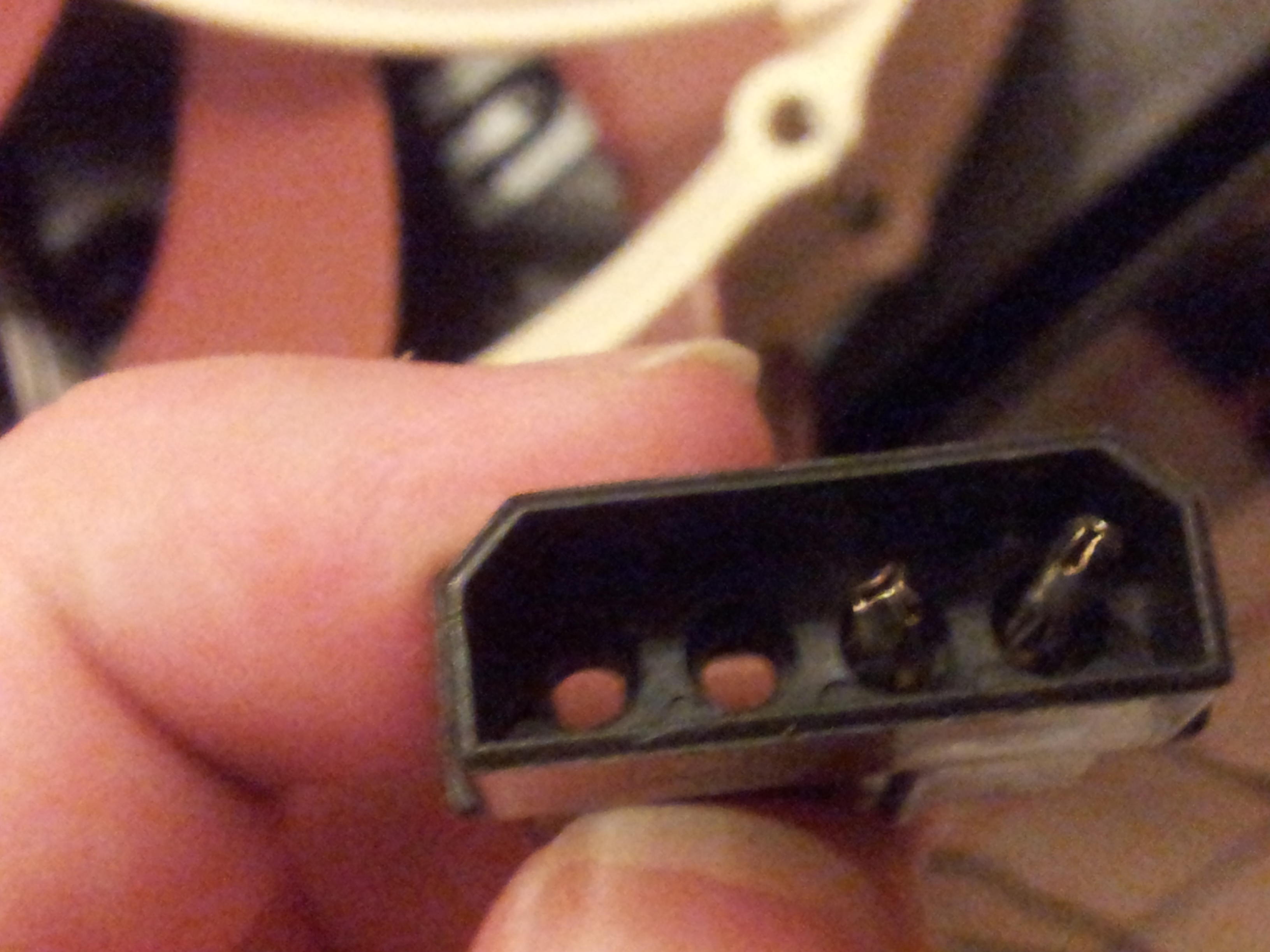

Wofür ist dieser Stecker gut? ich habe überall nachgeschaut, es steht TÜV drauf, aber ich kann damit nicht so recht was anfangen (kann jetzt ja kein prüfstecker für den TÜV sein oder? )
Es steht in der anleitung nur, dass ich einen 3er/4er stecker nutzen soll, meinen sie damit vga?

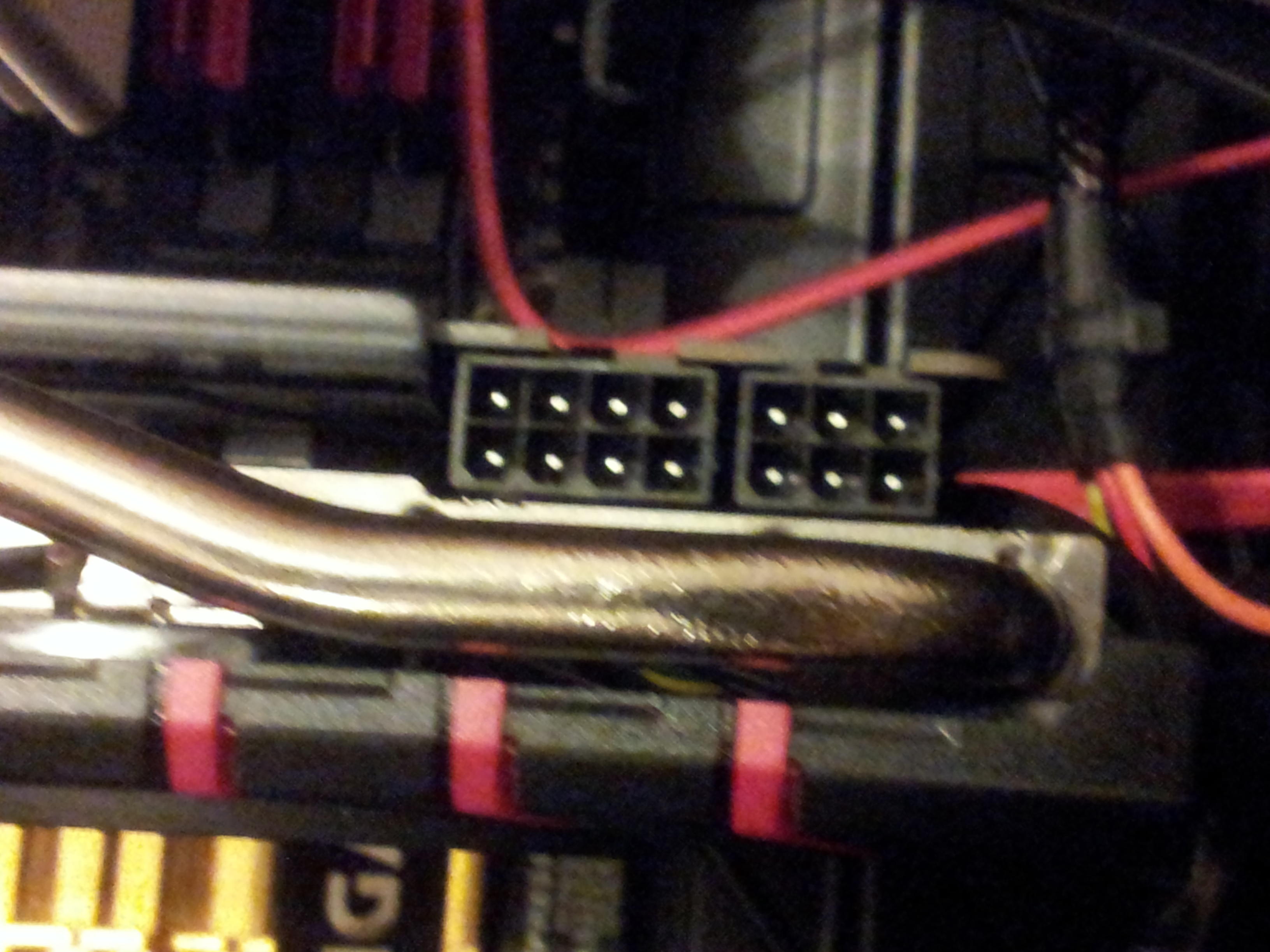

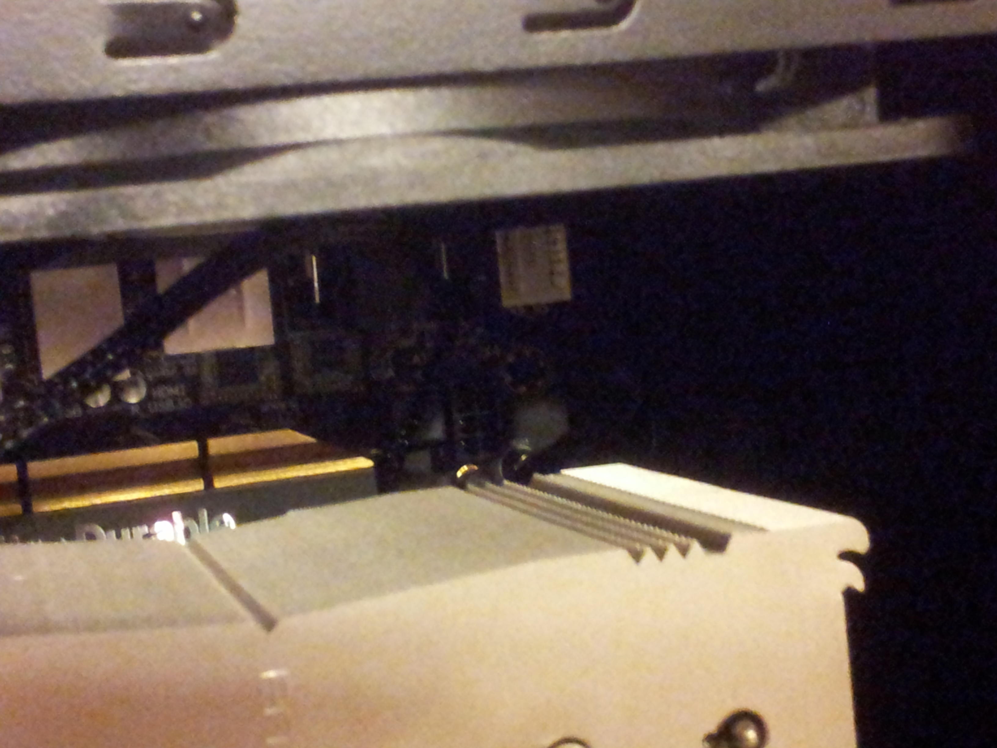

Um den 2x4er pin für das mainboard anzuschließen werde ich wohl nicht drumherum kommen den cpulüfter wieder abzubauen? ich sehe keine gute möglichkeit irgentwie daran zu kommen, oder gibts da irgent nen trick?

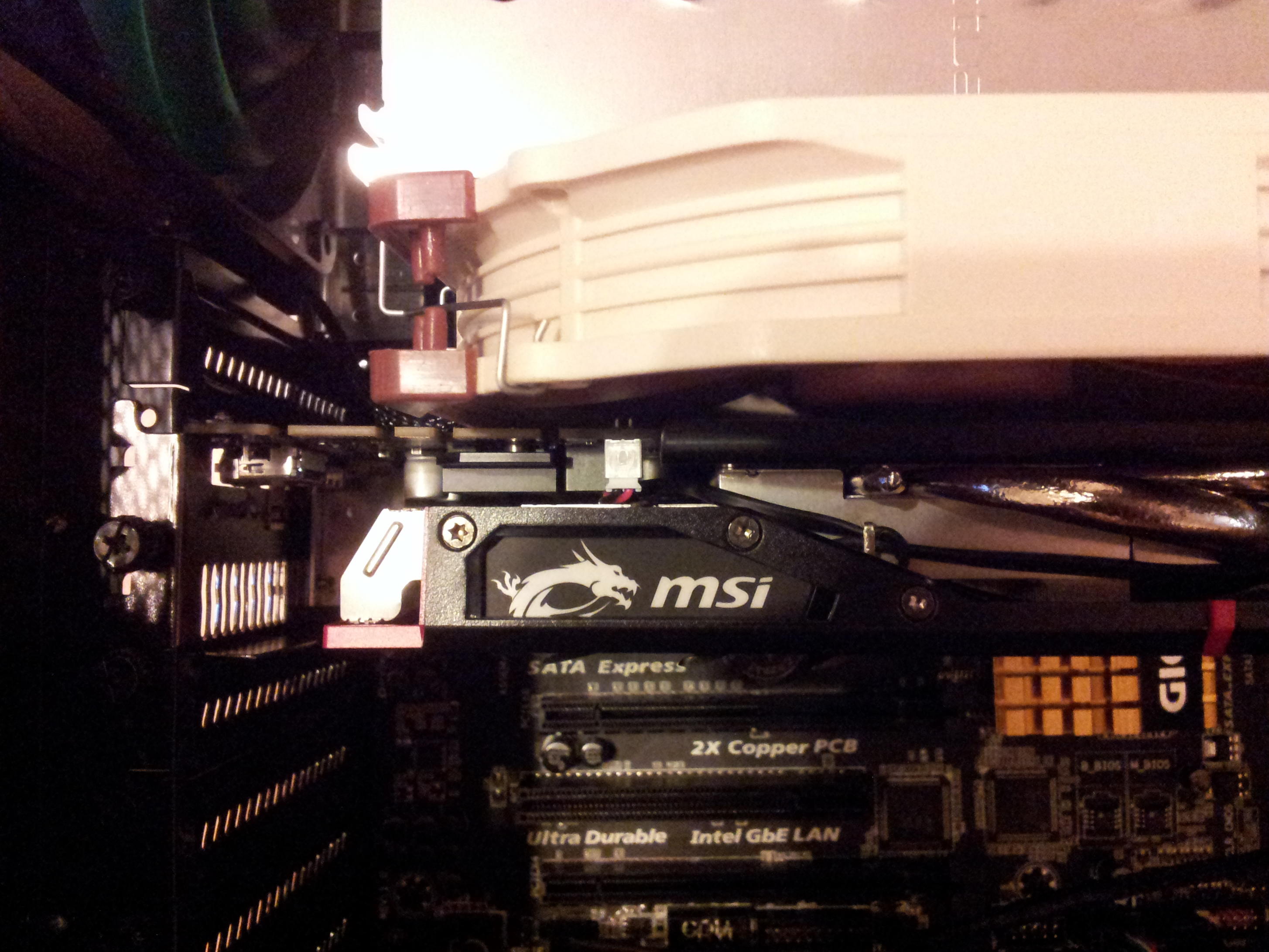

es scheint keine schraube mehr für die slots bei der graka zu passen, soll ichs so lassen, oder mit gewalt, die eine schraube eindrücken?

Das erste sollte der Molexanschluss für die Lüftersteuerung sein, am Netzeil sind stränge, die das entsprechende Gegenstück haben, womit auch die Festplatten verbunden werden.
Hat mich beim erstmal auch in den Wahnsinn getrieben das ding

Bei einem großen CPU Kühler sollte das Kabel vorher angeschlossen werde, wenn du nicht mehr ran kommst muss der nochmal raus.
Beim letzten Bild erkenne ich nichts. Generell soll aber eine Rendellschraube an die Grafikkarte die, die du vorher aus der Slotblende genommen hast.

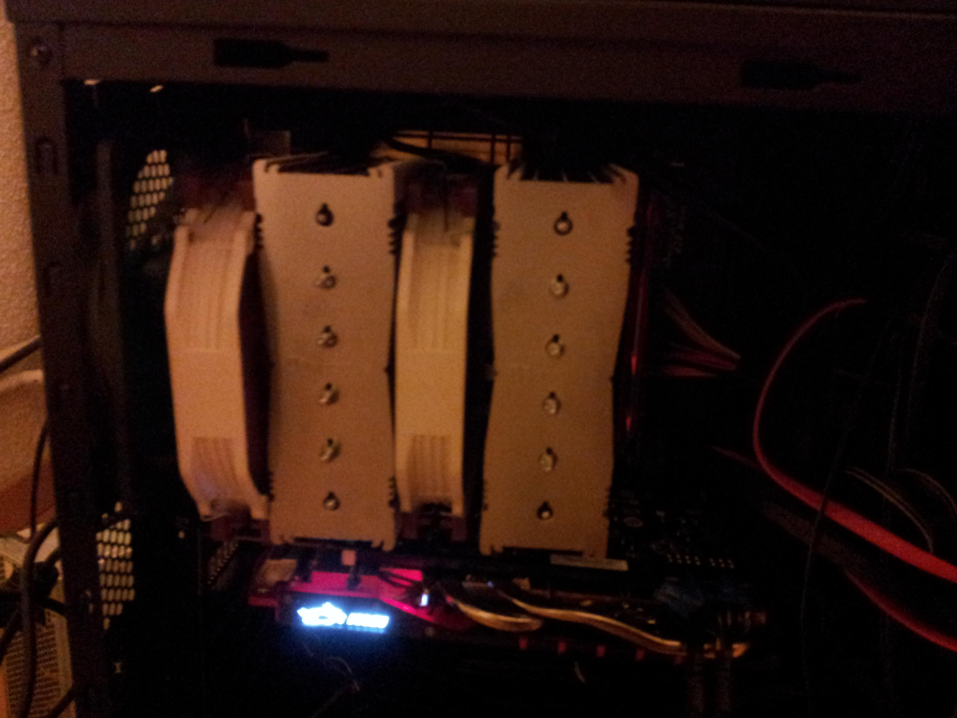

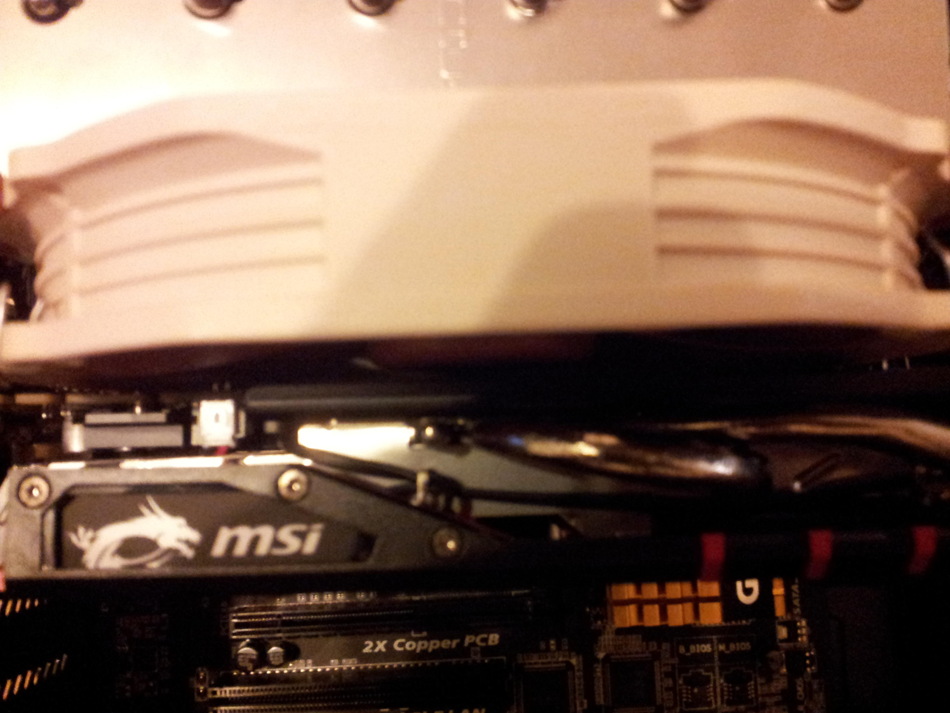

Der sollte aber gedreht werden ... kalte Luft kommt von vorne, wird von den Lüfter durch den CPU-Kühler gepresst und vom hinteren Gehäuselüfter "entsorgt" ...
Wie viel Platz ist noch zur Seitenwand? Den vorderen Lüfter des Noctua kannst du nach oben schieben.
Bzw. kauf dir einen vernünftigen Schraubendreher ... die Heatspreader des RAMs sollten schon ab ... die sind schon recht hoch ...
hm ich kann den fehler erkennen, ich setze mal den 2. nach innen (wie bin ich darauf gekommen den dahin zu setzen orz)
obwohl zu meiner verteidigung, die luft tzrd von rechts nach links geht in dem bild
Gute Frage ... mach mal!
So laufen die Lüfter ja gegeneinander ... sollte klar sein, dass dann die Temperatur nicht stimmt ... wohin denn mit der warmen Luft?

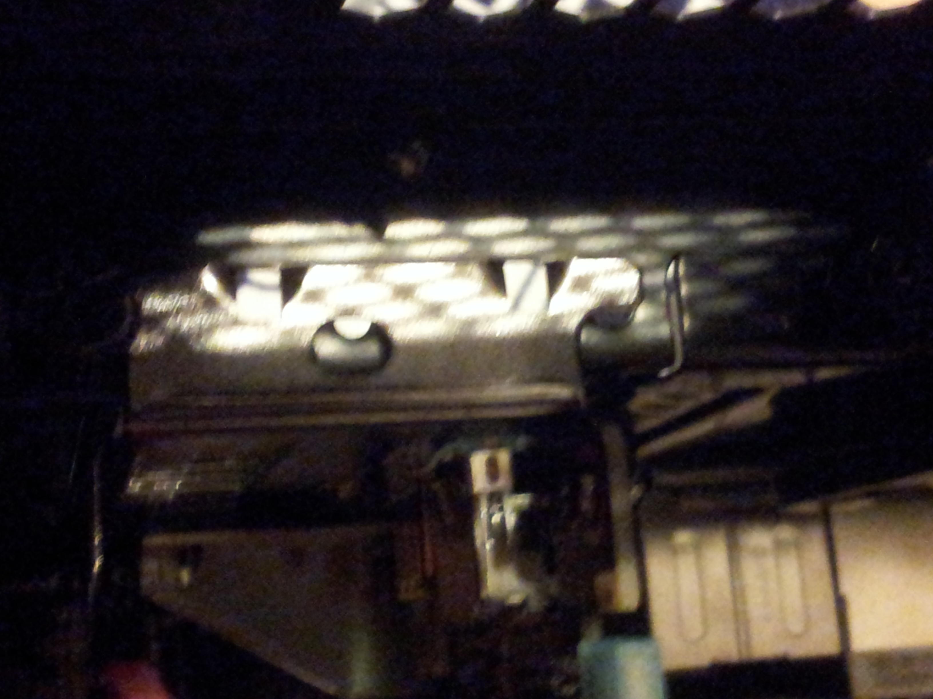

problem gefunden... bei einem von den beiden ram-stücken ist einfach eine schraub kaputt gegangen und hat nen runden schlitz jetzt, wo nix mehr hängenbleibt...
irgentwelche tipps, wie ich die entfernen kann? vorher komm ich wohl nicht weiter

naja die schraube hat keine wirkliche fassung für den schraubernzieher mehr

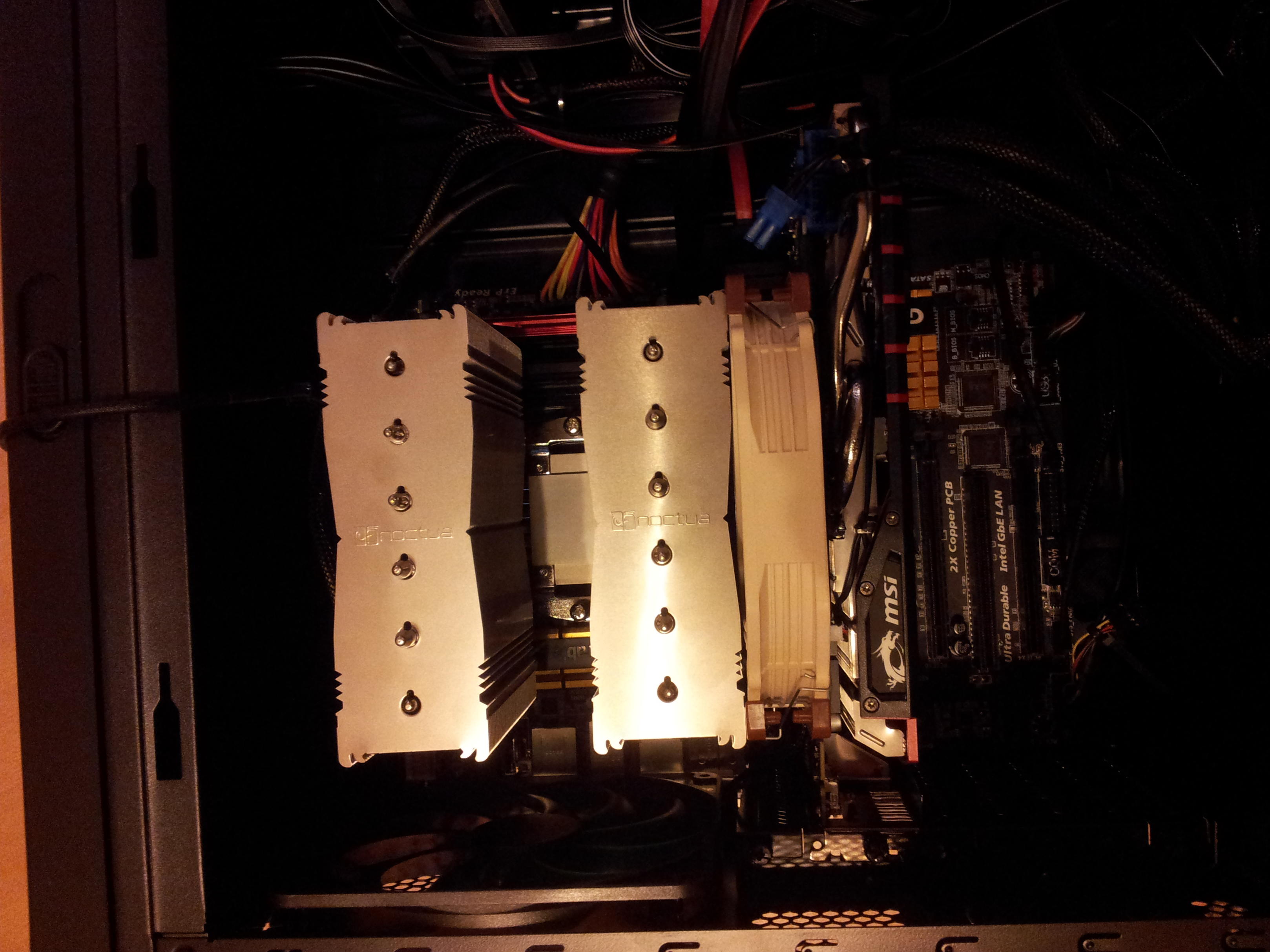

wenn ich es reinquetschen würde würde es so aussehen:
wäre für meinen geschmack zu nah oder?
So solltest du das nicht machen. Die Lüfter des Kühlers sollten von vorne durch den Kühlkörper nach hinten blasen.
Die kaputte Schraube könnte man vorsichtig (!!!) ausbohren.
