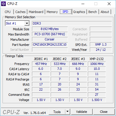

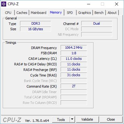

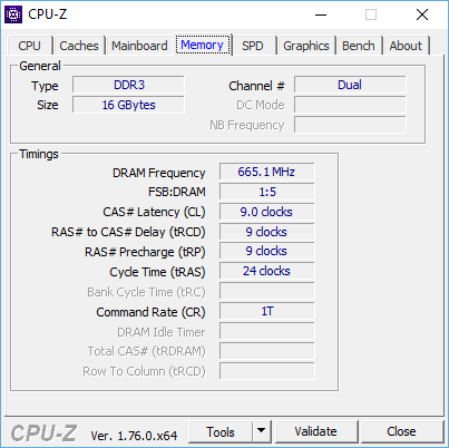

ich habe heute 2 x 8GB Corsair Vengeance DDR3 PC3-17066 (2133MHz) RAM Riegel (CMZ16GX3M2A2133C10) in mein Gigabyte GA-Z68X-UD3P-B3 Mainboard eingesteckt. Windows 10 64Bit Home erkennt die Riegel jedoch als PC3-10700 (667Mhz). In den Screenshots kann man das sehen.
Es sind Module mit XMP Profilen. Ich hatte vorher solche Profile nie genutzt und kenne mich damit nicht aus. Müsste ich evtl. im BIOS die Profile aktivieren? Ich hatte das mal testweise gemacht. Es wurde ein Profil1 aktiviert aber der Rechner fuhr nicht hoch, da es heisst, dass durch das Overclocking der Rechner nicht korrekt booten kann. Daher habe ich das XMP Profil jetzt wieder deaktiviert.
Weiss jemand Rat, wie ich die volle MHz ausreizen kann?

Guck mal in die letzte Spalte von CPU-Z und Reiter SPD. Dort ist das/ ein XMP mit 2133MHz zu finden.
Das XMP ggfs. im UEFI/ BIOS aktivieren und entsprechendes Profil auswählen. Sollte die Einstellung nicht übernommen werden ggfs. manuell Takt und Timings einstellen. Sollten die auch nicht übernommen werden, wirst du dich evtl. Stück für Stück herantasten müssen.

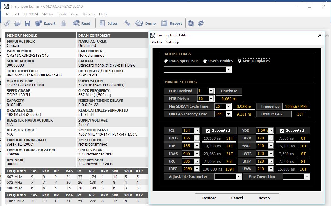

Wenn dein Board damit nicht klar kommt, lies den Speicher mit Thaiphoon Burner aus, da bekommst du die Werte übersichtlich und vorallem vollständig gelistet, nicht so zusammengepfercht wie bei CPU-Z.

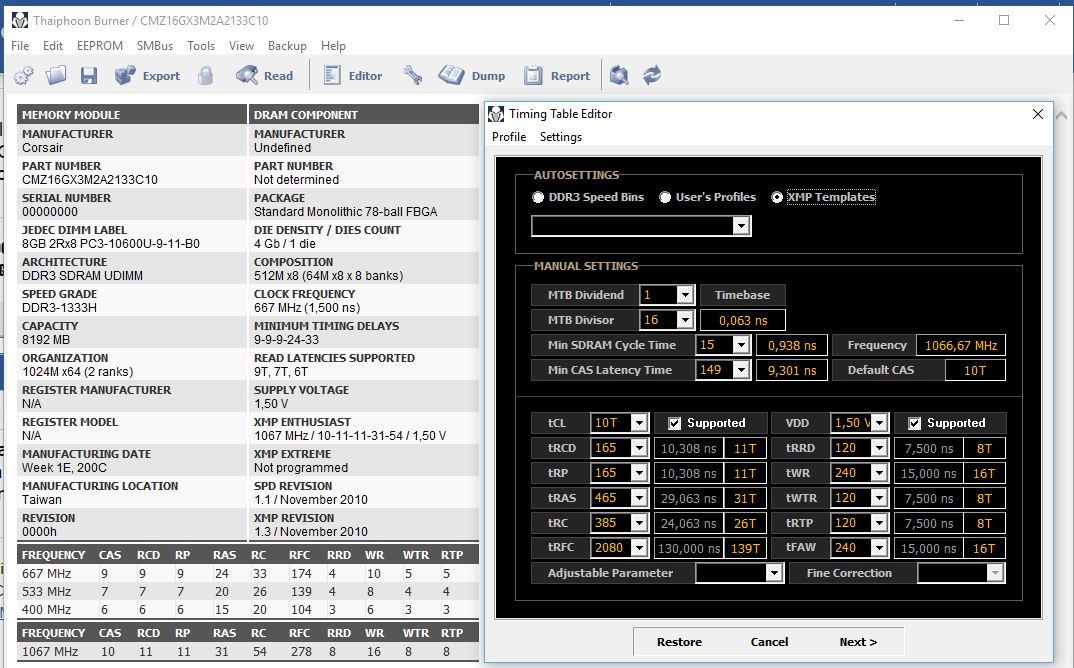

Ich habe die Daten per Taiphoon Burner ausgelesen. Was kann ich mit diesen Werten nun machen? Das Programm hat ja einige Optionen.
Jedenfalls fährt der PC mit dem Profile1, was ich als einziges XMP Profil aktivieren kann, nicht hoch. Ich habe mal manuell auf 1866 heruntergesetzt, was ebenfalls nicht funktioniert.
In dem Programm selbst kannst du nichts machen. Das ist (in der Freeware) nur ein Auslesetool.
Du kannst jetzt aber die XMP Werte raus schreiben / ausdrucken und manuell im UEFI eintragen.

Ich war kurz davor aufzugeben. Dann habe ich die Daten aus Thaiphoon Burner nochmal genauer angesehen und sah, dass der Wert für tRFC (Refress Recovery Delay Time) unter 50T lag. Laut Profil war 278T empfohlen. Ich konnte es jedoch auf dem MB auf max. 255T erhöhen. Das hat aber anscheinend ausgereicht und der Speicher läuft jetzt mit 2133 MHz:
Besten Dank für alle Ratschläge!
