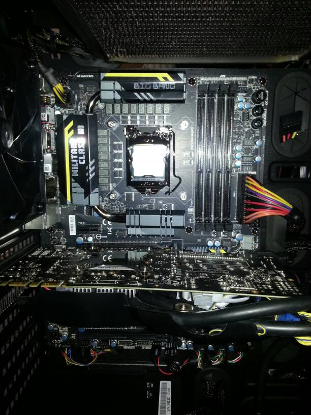

Ok werde es einfach testen so stark wurde es nicht gebogen viel weniger als z.b das

Das Sagging auf dem Bild wirkt nach einigem, aber meistens zieht der GPU Block die Karte im Slot nach unten und verbiegt nicht die gesamte Karte, da vermute ich eher, das es auf dem Foto schlimmer aussieht, als es ist.
