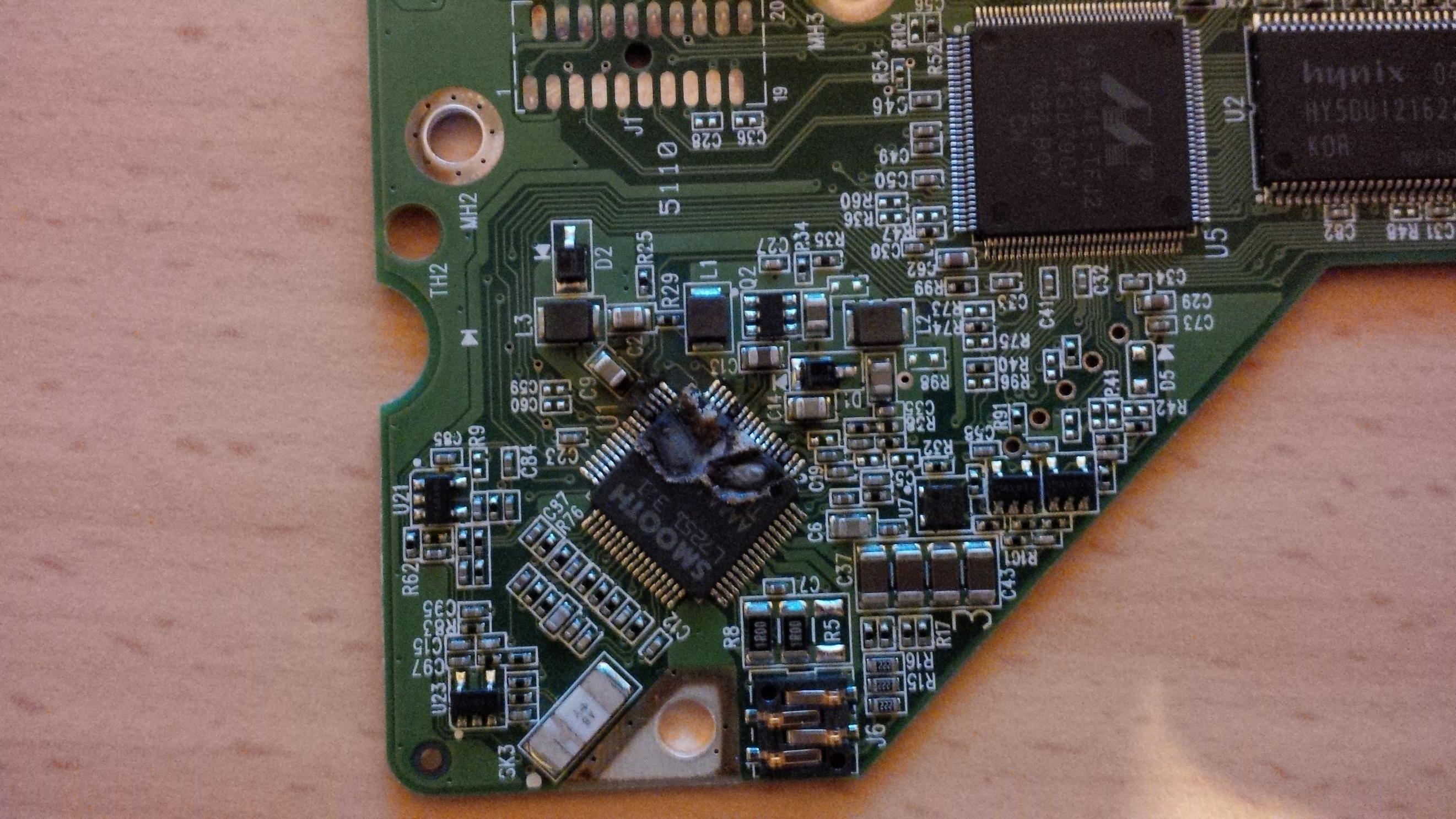

Aber viel wichtiger ist die Frage: Warum ist er durchgebrannt?
Simpson474
Fleet Admiral
- Sep. 2006
- 12.826
Sicher nicht - wenn dann müsste schon der Flash-Chip von der alten Platine auf die neue umgelötet werden. Allerdings sollte ein Motorcontroller nicht so aussehen, der Fehler kann hier durchaus auch im inneren der HDD liegen (Kurzschluss des Motors, etc.).fz21z schrieb:was sagen die Profi's, kann man bei der WD5003ABYX einfach das PCB wechseln und die Platte läuft wieder?

Dann könnte der Platinentausch mit Umlöten des Flash-Chips wirklich helfen.

Na dann ist ja alles klar. Ein Fall für die Vitrine. Die HDD hat´s hinter sich.
Waren hoffentlich keine wichtigen Daten drauf.
@Simpson474
Denke da ist noch mehr verreckt. Die wird er nicht mehr ans Ufer zurückholen. Der Motor hat sicher auch einen Schuß.
@Simpson474

@Sir@ndy
Darum hatte ich ja mit Jein geantwortet. Geht eigentlich schon, aber die Platte ist ja bis well done durchgeschmort.
Die läuft doch nicht mal mehr noch mit der Mechanik an, da nützt auch kein Logiktausch mehr.
Leider für den TE.
Leider für den TE.

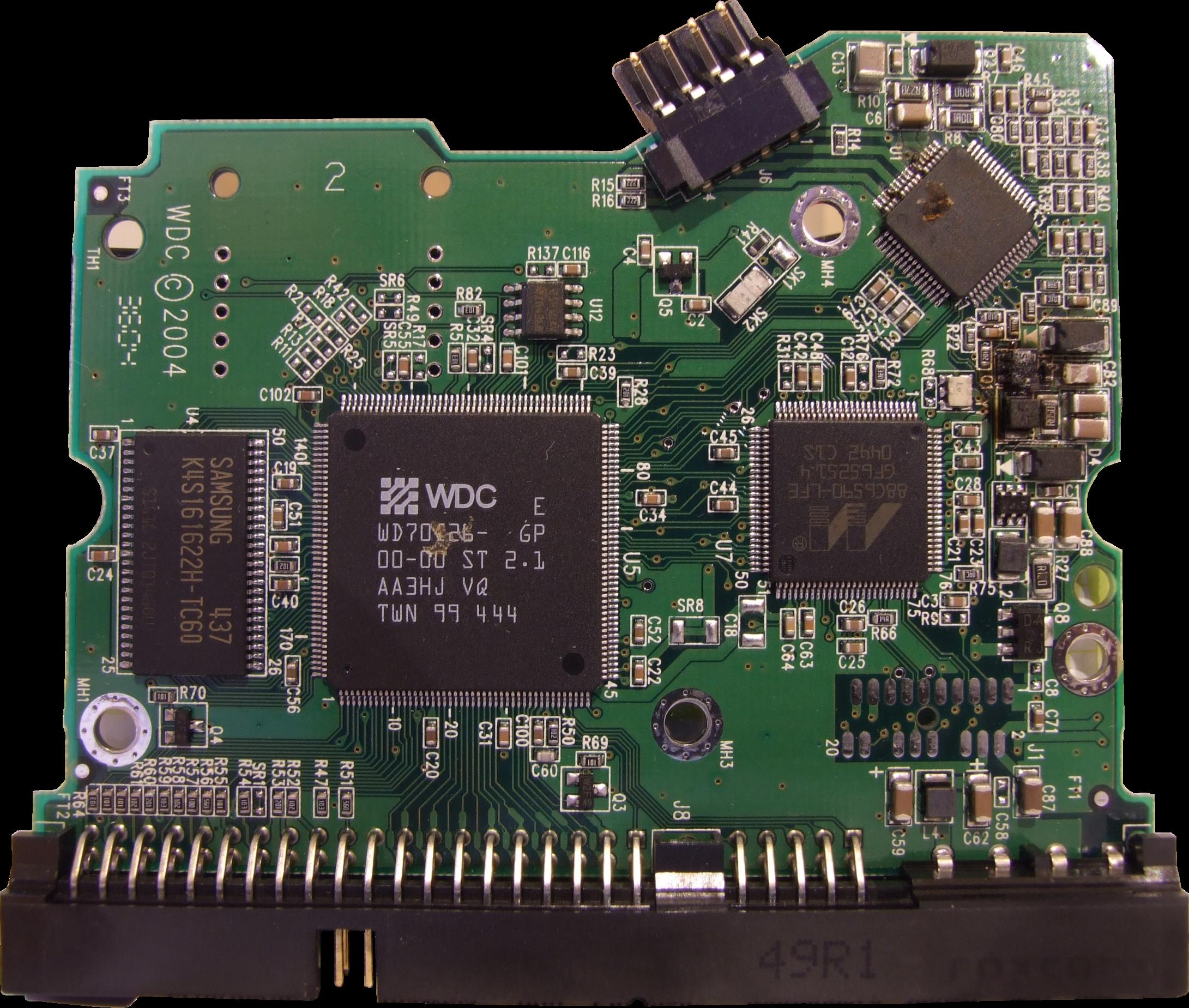

Also die folgende HDD habe ich trotz Beschädigung des Motorcontrollers aufgrund von Überspannung mit einer Austauschplatine wieder zum Laufen gebracht - allerdings nur nach Umlöten des Flash-Chips. Seriöse Händler bei eBay für PCBs bieten das Umlöten bzw. das Übertragen der Daten vom Flash-Chip mit an (meist als Firmware-Transfer bezeichnet, obwohl die Firmware eigentlich nicht übertragen wird) - ohne diese Aktion sind die Chancen ziemlich gleich Null bei modernen HDDs. Es besteht jedoch die Möglichkeit, dass entweder wirklich noch mehr beschädigt wurde oder sogar der Flash-Chip gegrillt wurde - dann sind die Chancen sehr schlecht.

so wie es ausieht ist nur der chip hochgegangen durch den kurzschluss.
rundherum siehst noch gut aus, hatte da schon schlimmere und es ging.
aber muss er schauen ob er was günstig findet bei ebay, zum ausprobieren
giebs sogar bei ebay
http://www.ebay.de/itm/PCB-Board-We...530?pt=LH_DefaultDomain_0&hash=item58b2a1ed42
http://www.ebay.de/sch/i.html?_from....TRC0.H0.XWD5003ABYX&_nkw=WD5003ABYX&_sacat=0

Was du da zeigst ist ja eine schöne IDE.
Da ging eine Menge. Bis zum kompletten Aufschrauben um einen letzten Durchgang zu ermöglichen.
Ich hab mal das Bild vom TE richtig aufgezogen. Da hat es ja die Leiterbahnen richtig rausgebrannt.
Die hat mMn zu lange Strom bekommen bevor sie abgeraucht ist.

Der ST SMOOTH ist aus der gleichen Serie von Motorcontrollern wie beim TE und neben fehlenden Pins am SMOOTH war bei dieser HDD die komplette Stromversorgung für den SMOOTH verschmorrt (siehe rechte Seite im Bild) - ob IDE oder SATA macht bei der Motoransteuerung kaum einen Unterschiedwoodpeaker schrieb:Was du da zeigst ist ja eine schöne IDE.
Obwohl die HDD weniger als 200 GB Speicher hatte, reichte es nicht aus, einfach die PCBs zu tauschen. Ich hatte drei Stück (zwei mal im gleichen Rechner durchgebrannt und zusätzlich eine Ersatzfestplatte von eBay) - bei keiner der beiden HDDs war ohne Tausch des Flash-Chips ein Zugriff möglich. Eine der beiden HDDs wurde zwar im BIOS mit korrekter Größe erkannt, bei jeglichem Zugriffsversuch auf die Daten schaltete die HDD jedoch ab. Erst nach dem Tausch des Flash-Chips waren die HDDs auslesbar.woodpeaker schrieb:Da ging eine Menge. Bis zum kompletten Aufschrauben um einen letzten Durchgang zu ermöglichen.![]()

Hatte ja auch das Bild von Simpson474 gemeint.
Aber irgenwann frägt man sich ob der Aufwand manchmal in der Relation entspricht.
Klar, in dem Fall sieht man es sportlich. Von wegen dich bekomme ich zum Laufen und wenn es die letzte Tat in meinem Leben ist.
Ich hab es dann aber irgendwann bleiben lassen. Weil die Zeit darf man gar nicht rechnen. Klar, wenn man ein zweites Leben hätte.... , aber so - ich mache es nicht mehr.
