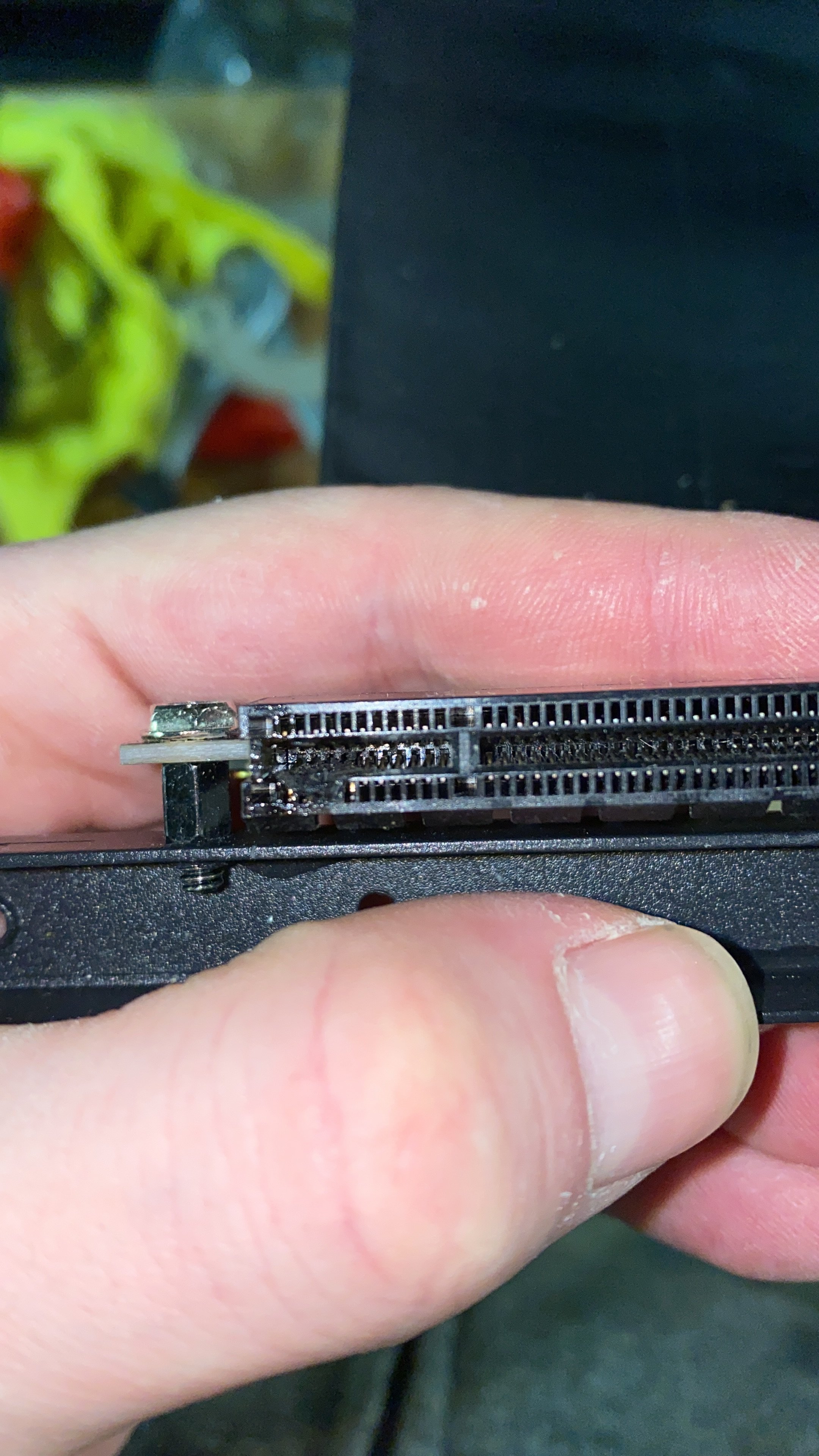

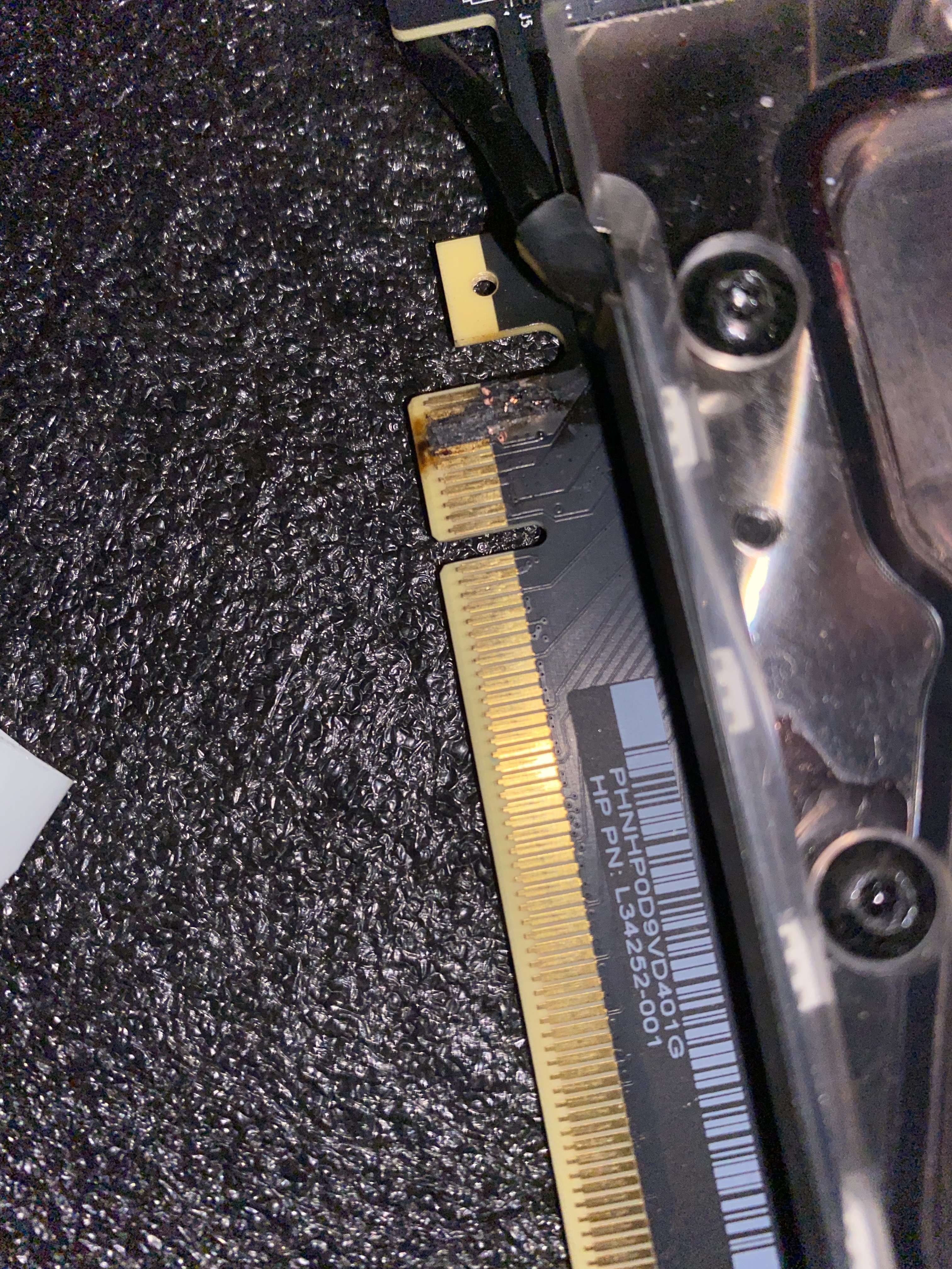

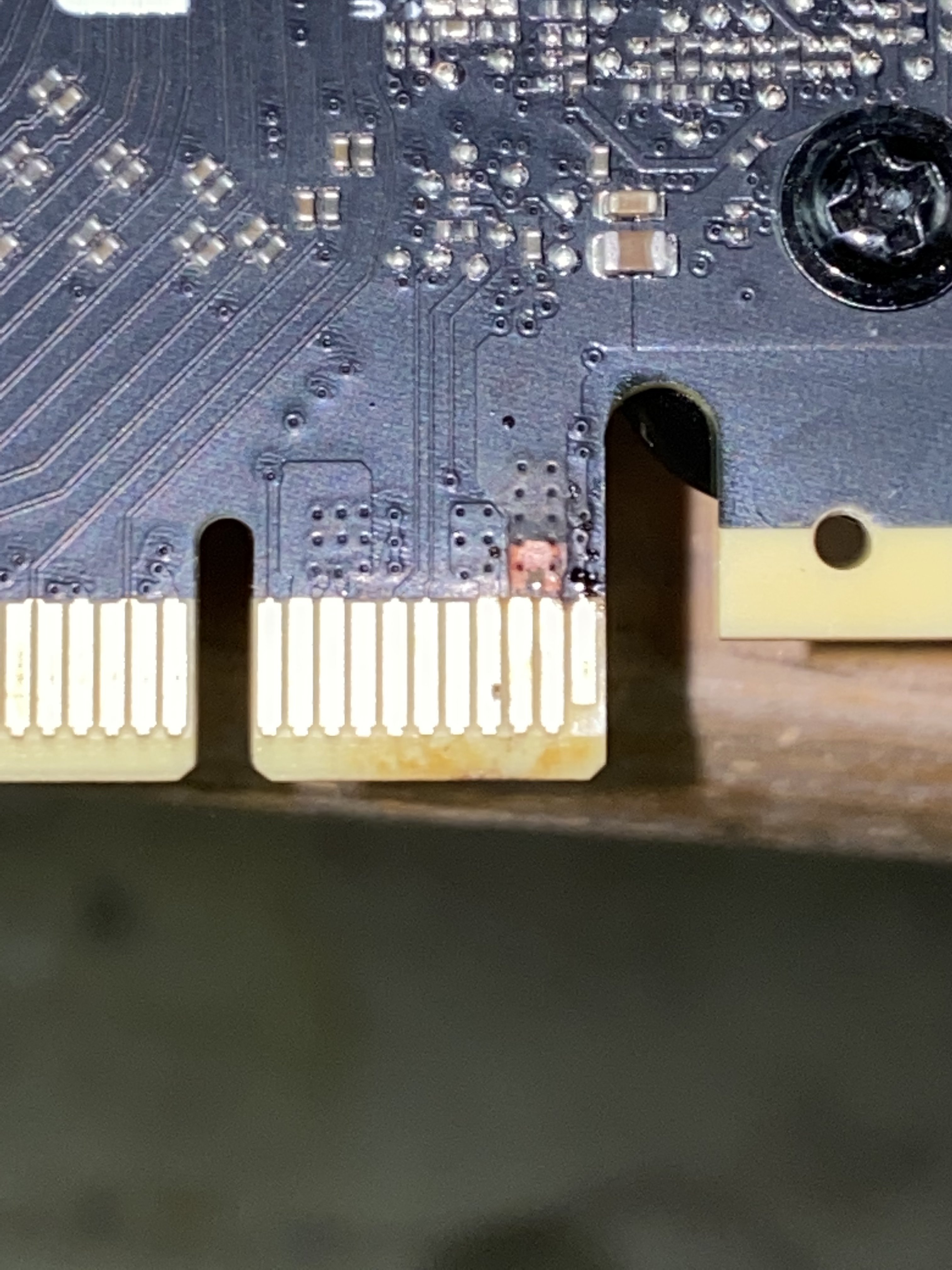

Als ich meine rtx 2080ti (vorher gtx 1070) auf meinem riserkabel angeschlossen habe funktionierte der pc anfangs einwandfrei und ich konnte alle treiber installieren usw und nach ca 1h gab es einen kurzschluss und es kam sogar bisschen rauch aus dem riserkabel... ich habe direkt das netzteil ausgeschaltet und alle komponenten ausgebaut und gesehen dass der pci anschluss der graka an dem äussersten teil (glaube der 4 pin oder 8 pin teil) des pci anschlusses leicht verschmorrt ist bei der graka und beim riserkabel.
Habe alle Komponenten ausgebaut und einzeln eingebaut bis auf die grafikkarte. Dannach habe ich die gtx 1080 ohne riserkabel eingebaut und das funktioniert alles.
Besteht die möglichkeit die rtx 2080 ti zu retten?

Drewkev schrieb:
Also das Riserkabel kannst du vergessen. Den Anschluss selber bei der GPU würde ich erstmal mit Isopropanol reinigen.
Sehe ich genau so. Versuch erstmal alles an der Grafikkarte richtig sauber zu machen. Ich hoffe für dich, dass die Karte nicht hin ist.
Wenn ein fehlerhaftes Riserkabel an der ganzen Misere schuld ist, dann ist TT eigentlich Schadensersatzpflichtig. Aber viel spaß das zu beweisen. Ein ding der unmöglichkeit.
Ich glaube, da ist bei der Karte auch mindestens der Schutzlack der Leitungen weggebruzzelt, mit Pech sind auch die Kupferverbindungen weg.
Aber wie schon gesagt: erstmal reinigen...
Sieht so aus als wären das "nur" Masse-Pads. Ist nicht das Ende der Welt wenn die weg sind, schön ist es natürlich nicht. Die Karte sollte trotzdem noch funktionieren, sofern kein noch größerer Schaden angerichtet wurde.
Evtl ist es nur verbranntes Plastik, was vorne auf der 12V Pins liegt. Da hat die Karte wohl mehr Power benötigt, als das Riser transferieren konnte.
Wenn der Schutzlack ab ist, ist auch erstmal nicht schlimm, das kann man mit ner Schicht Epoxy abdecken.
Wenn die Pins defekt sind, dann wirds schwieriger, aber auch hier gibt es Möglichkeiten das zu fixen.

An den vordersten Pinen - die abgebrannt sind - liegt die 12V Stromversorgung an.
Riserkabel und Grafikkarte sehen für mich eindeutlich und ziemlich kaputt aus.
Bei so einem Szenario ist es nicht unwahrscheinlich, dass es nicht nur die Masseleitungen trifft, sondern dass auch Bauteile in der Karte oder Leitungen in den Layern des Trägermaterials in Mitleidenschaft gezogen werden.
Zudem sind hier mehrere Leitungen betroffen und wenn sie komplett nutzlos sind, wären sie wohl nicht vorhanden ;)
Die beiden abgebrannten Leitungen auf dem zweiten Bild (B3 und B4) sind einmal +12V und einmal Masse.
Die andere Seite auf Bild 1, Pinne A2 und A3 sind beide +12V.
Da wird es sicher nicht helfen die Anschlüsse oberflächlich zu reinigen. Das ist natürlich nur meine laienhafte Einschätzung der Bilder.
Ein Versuch ist es zumindest wert.
Ich selber würde mich aber nicht trauen die Karte mit dem Schaden wieder in Betrieb zu nehmen.
Reaktionen: Demon_666
Da war GND zu schwach, hatte zu wenig Kontakt o.ä. und dann hat der Strom sich seinen eigenen Weg gesucht. Würde mich wundern, wenn es die Karte noch tut.
MLCCs sind kurzschlussfest, ICs habe in der Regel interne Schutzschaltungen. Würde auch eher tippen der Innenwiderstand auf der Masseleitung war zu hoch für den Strom den die Karte wollte und hat sich dann verabschiedet. Aber Ferndiagnose ist halt so eine Sache. Nur der TE kann uns sagen ob die Karte noch geht.
