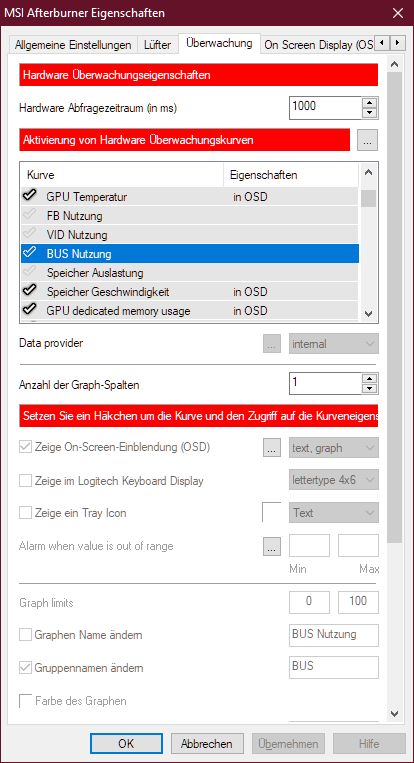

HisN schrieb:
Steht bei mir nicht drin, wie schon oben erklärt. Habe den MSI Afterburner 4.6.3.
Aktuell ist ja auch 4.6.4 Beta irgendwas. Unwinder kann den Support der neuen Grakas auch erst Hinzufügen, wenn er Testexemplare hat.
Gerade gegooglt: 4.6.4 Beta 2 ist raus. Versucht habe ich es.... ändert allerdings nichts. Das BUS Monitoring ist nicht mit drin.
