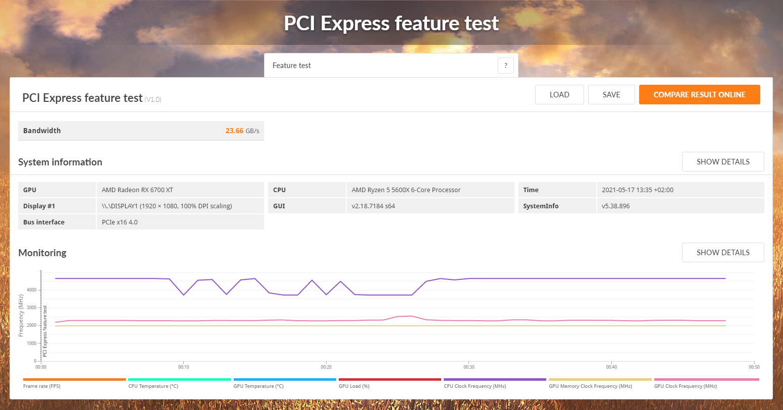

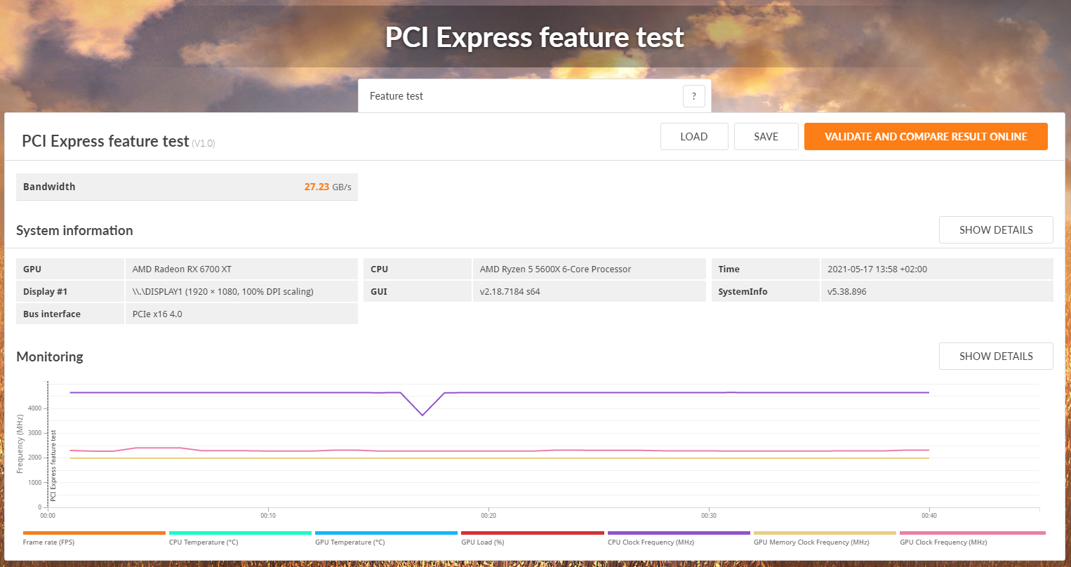

Laut dem 3dmark PCI Express feature test macht mein System nur knapp 20gb/s. Normal sollten es um die 27gb/s sein.
Im Bios ist so weit nichts verstellt, läuft auf Quasi Stock Settings.
Keine da ich nicht weiß wo ich ansetzen könnte.
Siehe Bild, für eine 6700 XT und PCIe 4x ist das schon etwas mager und fast auf 3x Niveau.

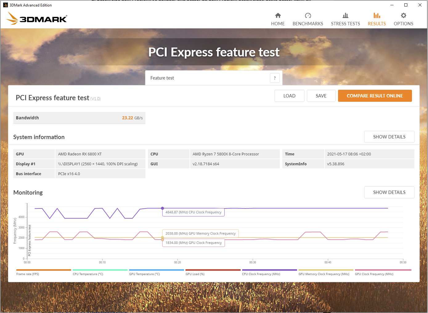

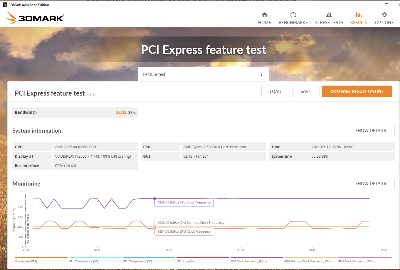

Das ist doch nur ein synthetischer Benchmark. Die GPUs reizen nicht mal PCIe 3.0 aus.
Hier 23,22Gb/s, rBAR aber disabled (mir stürzt Cyberpunk bei enabled immer ab).
wäre es PCIE 3.0 wären es nur 13GB/sec.
Wo ist also das tatsächliche Problem?
Wie viel sollten es sein, damit es "richtig" ist?

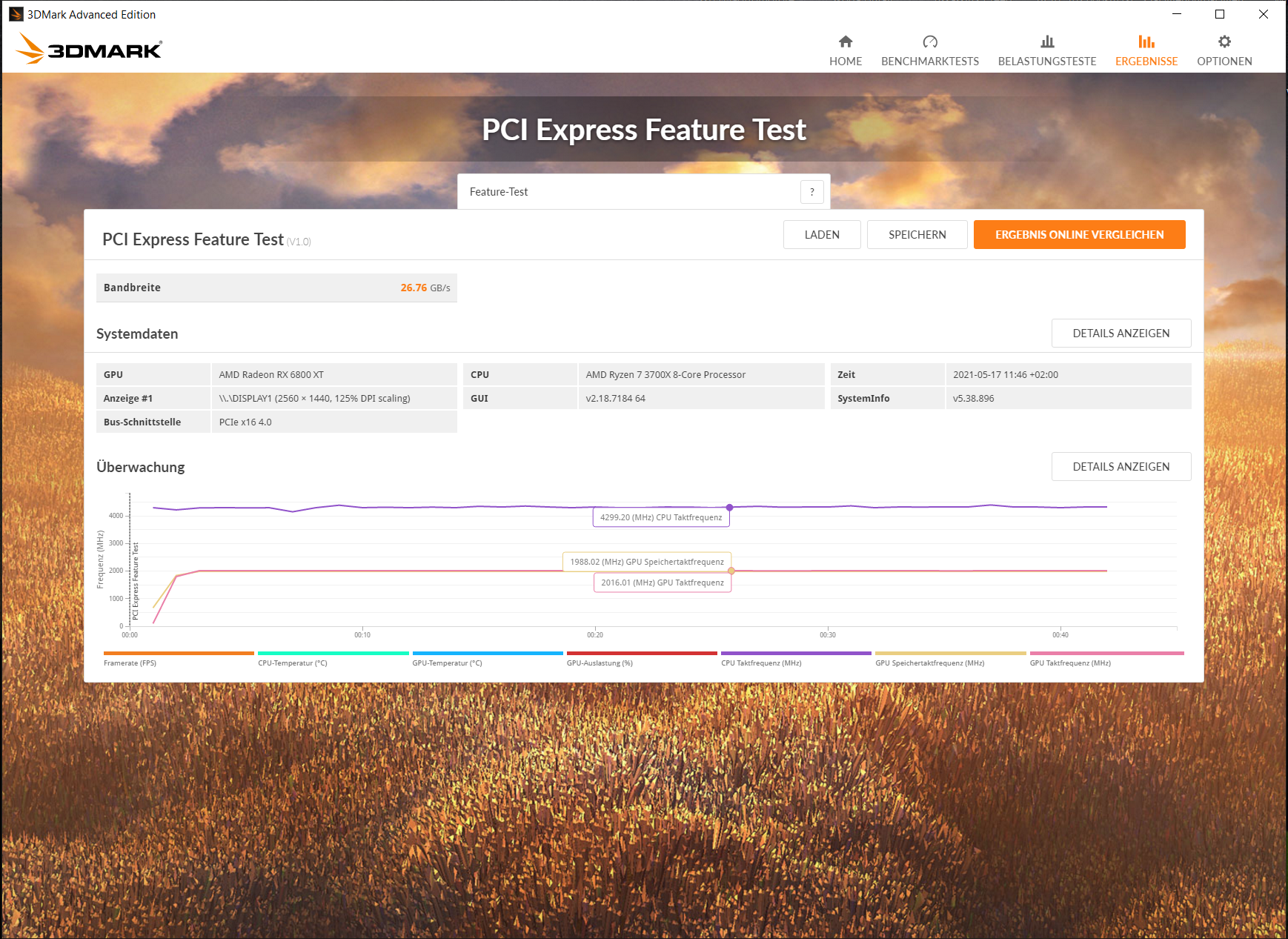

Ich komme mit rBAR aktiviert auf 26.7gb/s
rBAR deaktiviert das selbe Ergebnis

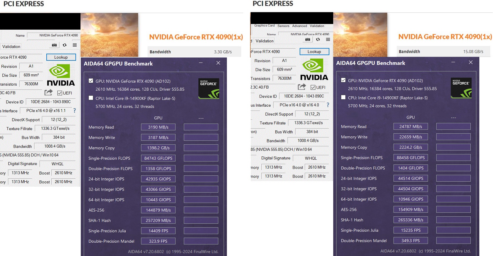

Ich belebe das Thema mal wieder auf.
bei genutzten 1.1 bleibt es auch unter last so bei mir mit max 3,30 GBs im PCI Express Test.
Im BIOS alles nach oben, Gen3 & 4.0 gestellt. Diese bleiben auch starr in GPU-Z & in AIDA sinds auch 22 bis 24,7 GB/s.
Allerdings sinds im PCI Express Test max 15,08 GB/s. Diese stehen doch eher für 3.0.
Kann es am Riser Kabel liegen, das falsche Werte ausgelesen werden?
Du wärst nicht der erste, der über ein Riser stolpert. Und da werden keine falschen Werte ausgelesen, sondern die Verbindung wird durch den Riser gestört.

Merci Dir, ist echt übel. Hab gerade festgestellt das sich der Bus wieder wie von Geisterhand auf 1.1 drosselt.
In Steel Nomad sinds dann somaro minus 15-20 FPS.
Momentan ist´s ein altes gebrauchtes
  • Cooler Master Universal Vertical GPU Holder Kit V2
versuche es nochmals mit einem aktuelleren
  • Cooler Master MasterAccessoury Vertical GPU Holder Kit V3 Premium
& wenns nicht hilft zuletzt
  • LINUP - AVA5 PCIE 5.0
Bevor ich von der vertikalen wieder in die horizontale Position mit GPU Stütze wechsle.

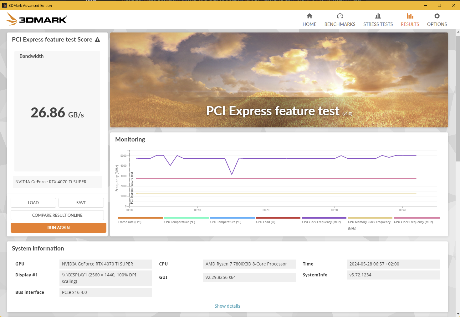

Ich habe ja inzwischen ein neueres System und muss im UEFI nichts mehr umstellen. Die 26 GB/s habe ich auch so.
