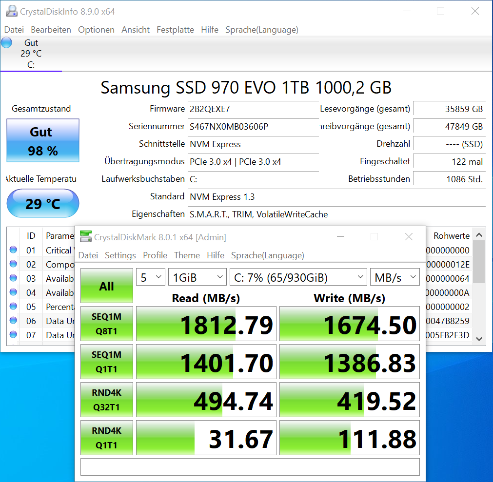

Laut CrystalDiskInfo und Samsung Magician ist die SSD mit PCIe 3.0 x4 angebunden, aber die Geschwindigkeit sieht eher nach PCIe 3.0 x2 aus, denn CrystalDiskMark resultiert nur ca 1800 MB/s:

Verbaut ist sie in einem Dell Inspiron 14 5405 4300U. Verbaut ist nur die eine SSD. Also dürfte denke ich auch nichts shared sein. Im BIOS kann man quasi nichts einstellen oder einsehen.
Jemand eine Idee was das sein könnte?
Sie ist auch das Systemlaufwerk. Auf dem Windows ständig zugreift wegen des benchens. Was die Benchmarkwerte erheblich verfälscht.
Und am Ende des Tages ist die Max Transferrarte auch egal. Besonders auf einem Systemlaufwerk.

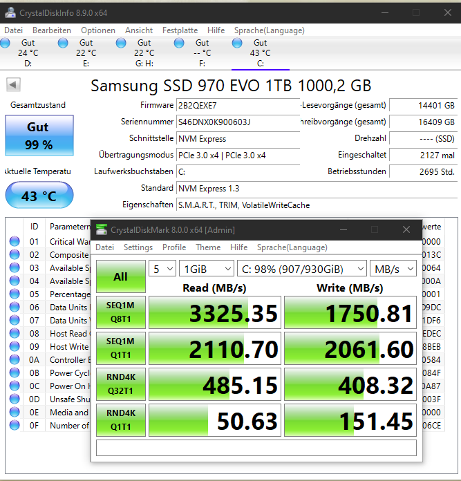

also bei mir sieht das so aus:
Ich habe die 0815 standard-Treiber von Windows drauf. Und keinen exytra Virenkiller und irgendwelche Schlangenöl Software: "Cleaner", "Driver Updater" - alles Mist. Hier könnte vielleicht ein Problem sein (insbesondere Virenkiller)
Mas mich auf den ersten Blcik wundert ist, das meine Platte viel älter ist (Betriebsstunden) aber ich habe viel weniger geschrieben und gelesen - keine Ahung ob man hier einen Zusammenhang ziehen kann. Aus meier Sicht eher unwahrscheinlich insbesondere für die Leseleistung?!

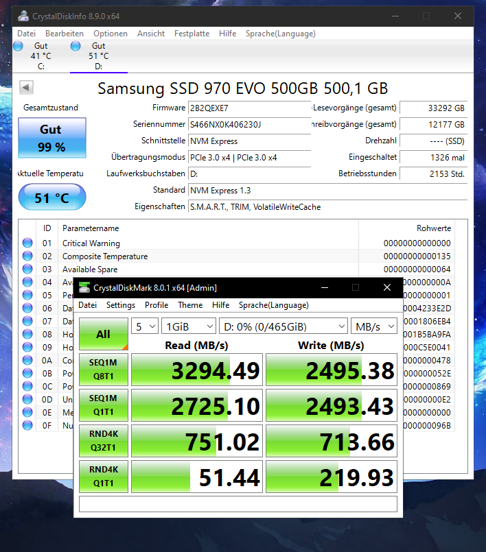

Wie schon erwähnt. Selbst fürs Systemlaufwerk zu low. bei mir auf 500GB Systemplatte:

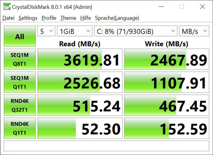

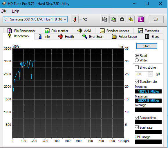

also so sieht das bei mir aus mit der Evo.. mit Samsung NVME Treiber..
@dermoritz . wäre jetzt interessant ob bei dir der samsung treiber auch nochmal was bringen würde.. weil meine werte sehen schon mal ganz anders aus als deine

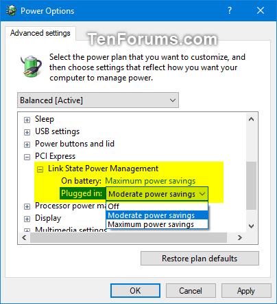

Ok. Keine Ahnung ob mir das nun peinlich sein muss, aber mir war das nicht klar. Mit angeschlossenem Netzteil ist alles gut:
In beiden Fällen steht der Energiesparplan übrigens auf Höchstleistung. Wenn ich mir die Details anschaue, dann kann ich da nichts einstellen, also CPU Leistung usw. Sehr reduziert:
Ich weiß jetzt gerade nicht ob ich das mögen soll oder nicht. Ob das nun die Akkulaufzeit verlängert... Ist doch eigentlich besser wenn die Aufgabe schnell erledigt ist und die Komponenten früher in den Leerlauf wechseln können. Oder ist eine NVMe oben rum ineffizienter? Es wirkt auf jeden Fall so als sei das vom BIOS oder?

Ich bin im BIOS noch mal alles durch und habe einzelne Optionen geändert. Ist keine dabei, die das Verhalten beeinflusst. Wird also was festes von Dell sein. Dass das über einen Treiber gesteuert wird, kann ich mir jedenfalls vorstellen.
Aber noch mal danke für die vielen Tipps und Screenshots!
@mgutt Ich schätze nicht dass dir das peinlich sein muss, hat ja auch keiner vermutet dass die u.U. im Batteriemodus beschnitten wird^^. Again what learned.
Wenn der auf Akku läuft, klicke doch mal unten im Systray auf das Batteriesymbol und schaue da nach der Einstellung. Bei meinem Surface Laptop 3 gibt es da drei Energieeinstellungen. Vielleicht ja auch bei deinem.
