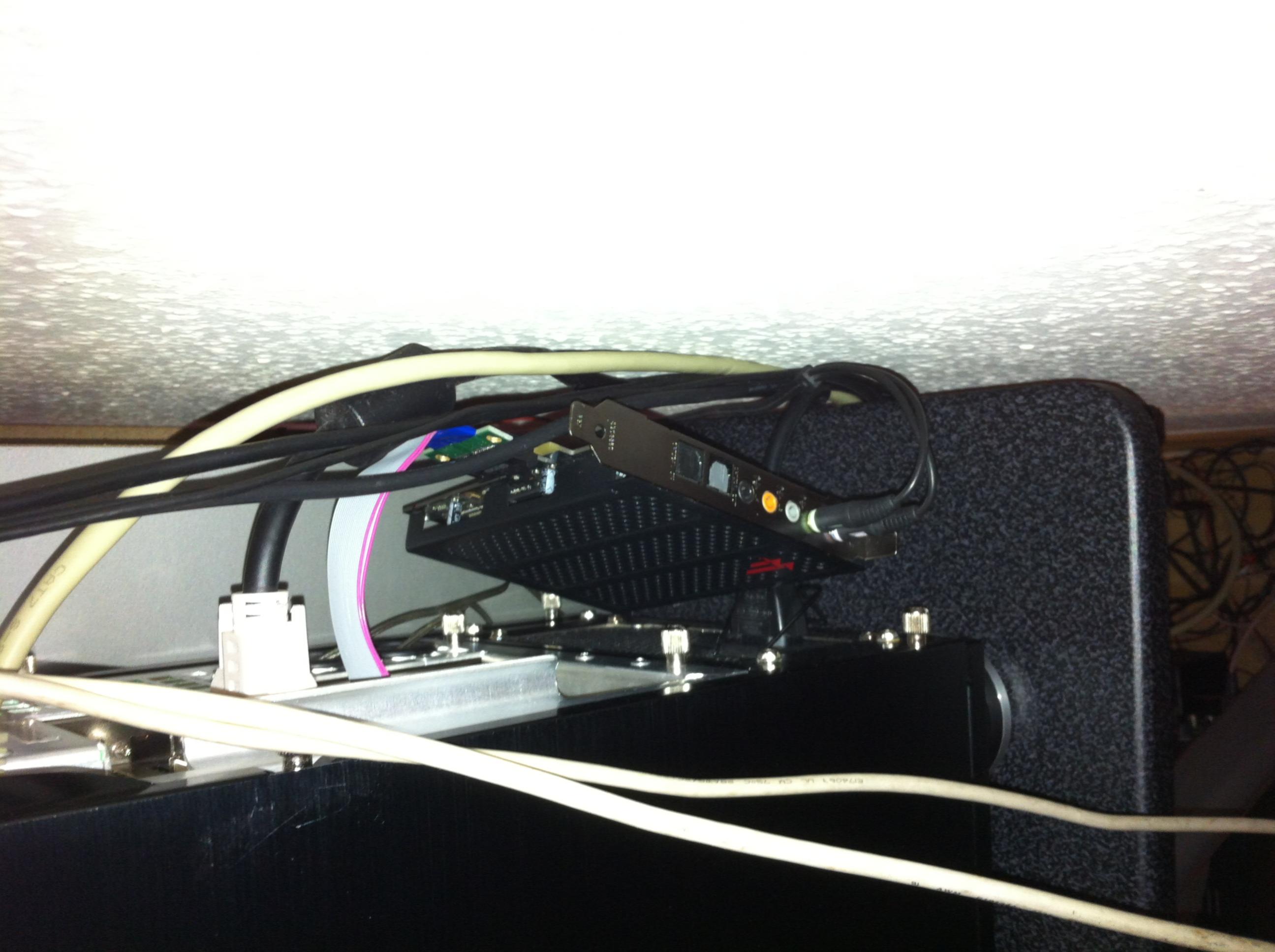

Ich hab mir jetzt mal das flexible PCI-E 1x Kabel bei E-Bay bestellt und teste das jetzt mal, ob ich das Problem lösen kann, wenn ich die PCI-E 1x Soundkarte mit Hilfe des Kabels unter der Grafikkarte auf den PCI-E 2.0 1x Slot stecke.
Wenn das Kabel nicht zu dick ist, dürfte es klappen.
Wenn nicht, kaufe ich das flexible PCI-E 16x Kabel und die Grafikkarte wandert einen Slot höher, um den PCI-E 1x Steckplatz frei zu kriegen.

O.k., also die Lösung mit der Anbindung der Soundkarte über den PCI-E 2.0 1x Slot mit einen Riser funktioniert.
Nun laufen beide Grafikkarten im SLI mit PCI-E 2.0 16x.
Allerdings funktioniert die Lösung nicht so, wie ich mir das gerne vorgestellt hatte.
Da der weibliche PCI-E 1x Anschluß des Risers zu lang ist, kollidiert er mit dem Mainboard, wenn ich die Soundkarte im Gehäuse festschrauben will.
Kann die Soundkarte mit dem Riser also nun nur nutzen, wenn ich sie auserhalb des Gehäuses rausbaumeln lasse.
Praxistauglichkeit ist was Anderes :freak:
