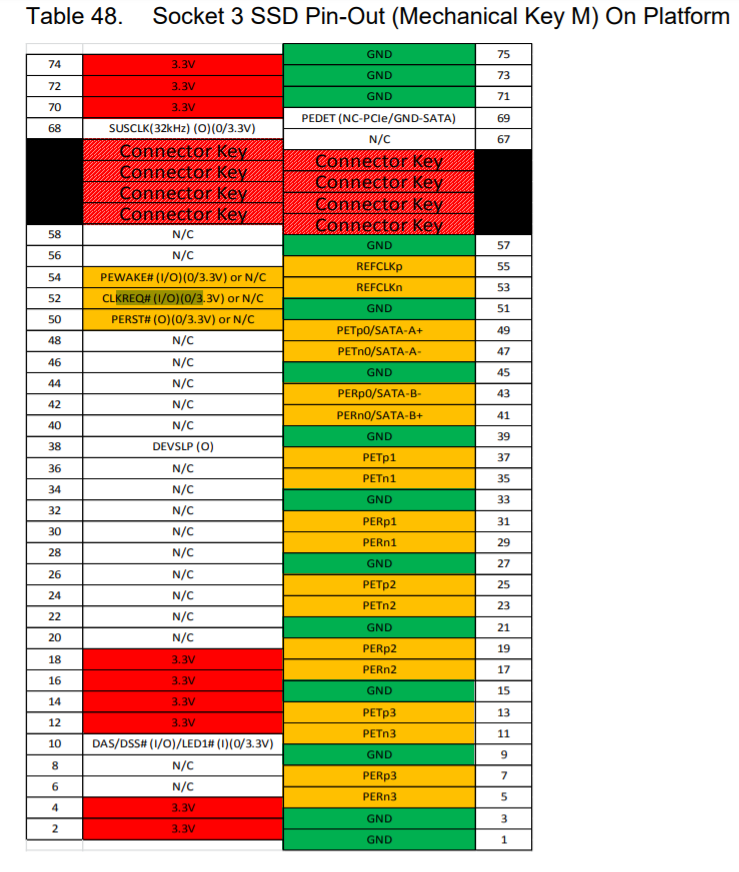

WinnieW2 schrieb:
Ok, dann habe ich wohl ein Verständnisproblem.
Das Bild erklärts ganz schön
Jede Leitung kann nur eine Richtung aber man hat jeweils eine pro Richtung.
Und auch wenn man immer sagt bei M.2 hat man 4 Lanes, sind es logisch 8 da jeweils 4 pro Richtung (elektrisch sinds am Ende sogar 16 Leitungen insgesamt, da mit differentiellen Signalen gearbeitet wird).
Sieht man auch gut im Pinout:
Es gibt 4 Lanes (0-3) und die dazugehörigen Pins sind mit PET (Transmit - Senderichtung) und PER (Receive - Empfangesrichtung) gekennzeichnet. Daher hat man bei Lane 0 z.B. PETp0/PETn0 und PERp0/PERn0 4 Leitungen.

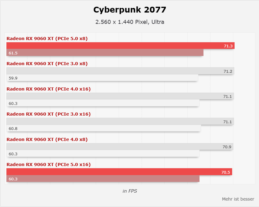

heutzutage kann PCIe 3.0 oberhalb der Mittelklasse zu fast zu 10% Leistungseinbußen führen:
RTX 5090 sind für mich keine gängigen Grafikkarten.
Also das ist keineswegs in den nächsten Jahren was normales dass viele leute eine 500-600W Grafikkarte im Rechner haben werden.
Selbst 400W GPU,s sind Absurd für die Masse.
Also abgesehen von so Extremen wie in deinem Beispiel, wird wohl so eine echte Mittelklasse welche nur 200W Frisst, kaum in diesem Jahrzehnt in Videospielen (1440p ist glaube ich noch nichtmal das gängigste) mit PCIe 3.0 limitieren sofern über 16x angebunden.
Hier zb mal die 180W RX9060XT aus dem Hardwareluxx Test.

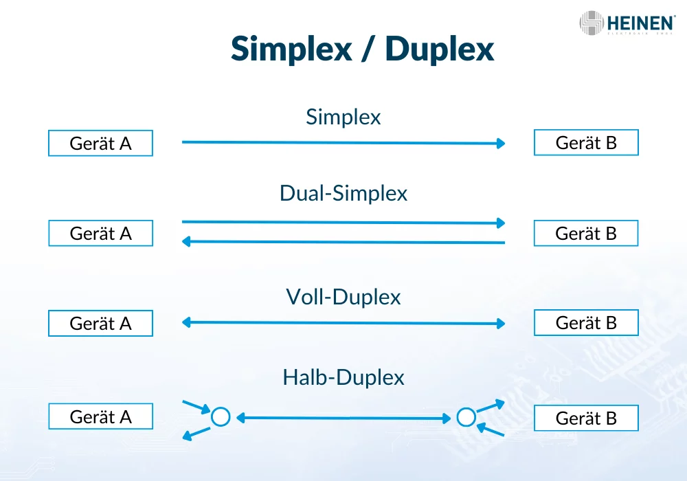

Was mich bei der Darstellung von Voll-Duplex stört dass es den Anschein hat dass man über dieselben Leitungen gleichzeitig in beide Richtungen übertragen kann, es keine separaten Leitungen für die entgegengesetzten Übertragungsrichtungen gibt.
Haben Dual-Simplex und Voll-Duplex nicht gemeinsam dass es für TX-RX und RX-TX nicht jeweils separate Leitungen gibt?
Die 4 Varianten sind ja erstmal nur nachrichtentechnische Theorie :) In der Praxis verschwimmt Full-Duplex und Dual-Simplex in der Tat miteinander.
Z.B. Ethernet. Logisch gesehen ist es eine Full-Duplex Kommunikation, beide Seiten können gleichzeitig Daten senden und empfangen über ein Kabel und die ganze Welt nennet das Full-Duplex. Technisch ist es aber als Dual-Simplex ausgeführt mit je ein Adernpaar pro Richtung.
Bei 16GB no problemo.
Wenn aber der VRAM einer Karte ausgeht, dann sieht es schnell düster aus, und da kann 5.0 ihr den Arsch retten^^
Siehe:
F1 25 (Very High) bspw Durchschnitts-FPS mit ner 9060XT 8GB am Ende der Testsequenz:
PCIe 3.0 x16 35fps
PCIe 4.0 x16 42fps
PCIe 5.0 x16 59fps
Mit der 16GB Version
PCIe 3.0 x16 73fps
Wohl wegen Auslagerung, welche dann über einen höheren Standard schneller von statten geht.
Wenn man noch ein älteres Board mit 3.0 hat und ggf. Sharing mit dem zweiten M2 hat, dann hat man nur PCIe 3.0 x8 - nochmal schlechter dann.
Für mehr Spiele, wo das relevant sein kann im Video per Timestamps nachschaubar.
MfG, R++
Danke für die Klarstellung. Ich dachte bisher immer, dass wie bei Ethernet mit Full-Duplex gearbeitet wird (Senden und Empfangen über eine einzige Leitung zugleich).
Bei Ethernet ist es aber genau so realisiert: Senden und Empfangen zeitgleich über eine Leitung bzw. über ein differentielles Leitungspaar
