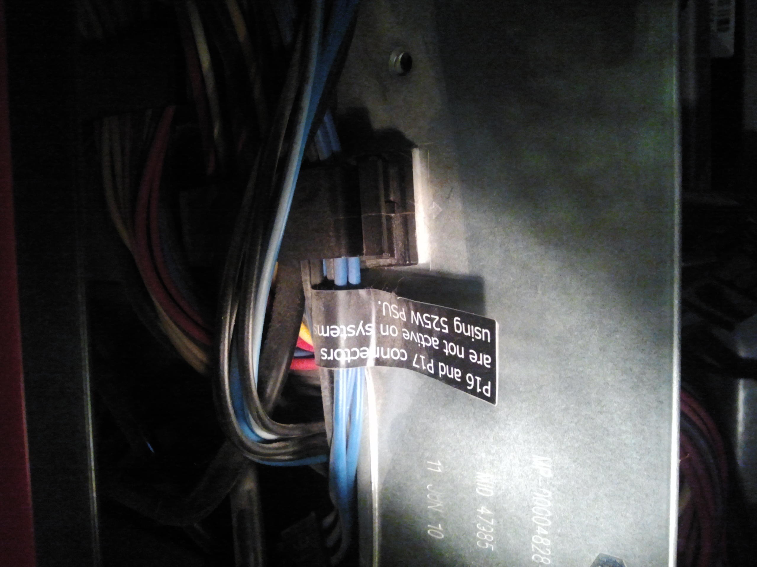

Da ist keiner ich schwöre
Ich mach den auf und unten links ist dann das Netzteil aber da ist kein aufkleber ich glaube die haben den so zsm gebaut das der aufkleber unterhalb ist sodas ich den glaub ich ausbauen muss

Das NT wird schon nicht zu knapp dimensioniert sein.
Man kann ja auch nach dem Alienware PC suchen und schauen mit was der verkauft wurde.
Wie genau ist denn die Bezeichnung von dem Teil?
google mal danach und nach den Tech Specs.

Ja damit kannst du locker zwei Grafikkarten versorgen, wenn es so ist.
Aber es wird nicht unter 500W haebn also nimm was du willst
