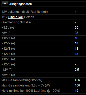

Habe gerade mal mein Netzteil - Be Quiet Straight Power E7 CM 580W - beim Hersteller gesucht. 456W kombiniert auf der 12V-Schiene; alle 4 jeweils 18A maximal. Dass VA = W ist ist mir bewusst. ;)

Du hast mit deinem Netzteil genügend Leistung. 1. wird die Grafikkarte vermutlich nur selten an der oberste Spitze kratzen, 2. verbrauchen nicht alle Festplatten die maximale Watt-Menge.
lg
fire
