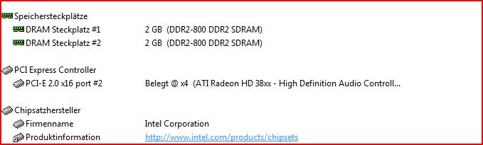

hey leute everest sagte mir grade was was mir bissl sorge bereitet ^^
habe ich nur eine 4 mal anbindung der pCie lanes???
normal sollten es 16 lanes sein.... oder vertu ich mich und das bedeutet was anderes?

Hmm sieht so aus als würde die Graka nur mit 4facher Anbindung laufen. Lade Dir mal GPZ-Z runter und üperprüfe die Anbindung dort auch nochmals, vieleicht liest Everest auch falsch aus.
GPU-Z -> https://www.computerbase.de/downloads/systemtools/grafikkarten/gpu-z/
Falls dort auch @4 steht, geh mal ins BIOS und schau mal nach Optionen/Einstellungen für PCI-E /PEG oder ähnlich...
Edit: Wieviele PCI-E Steckplätze hat den dein Board, evtl. hast du die Graka auch im falschen Slot gepackt... welches Mainboard hast du?
Da steht #2 also im 2. PCIE 16x Slot. Der ist bestimmt elektrisch nur mit 4x angebunden.

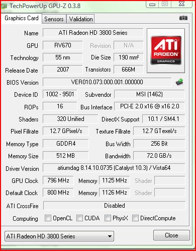

gpu z sagt mir auch 16 mal möglich mommentan an @4 mal

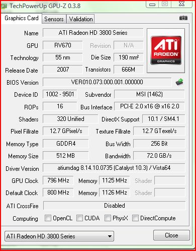

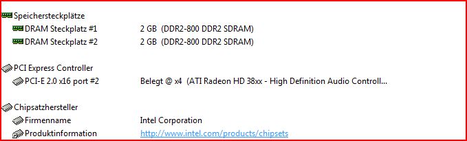

das wars ich danke euch jetz is alles auf 16 mal am laufen, was hab ich nun dem 4 mal vür vorteile gegenüber?

Normalerweise ja, vorallem dann wenn der Karte der Speicher ausgeht und das Ding den RAM nutzen muss.
Allerdings ist die 3800 Series schon sehr betagt. Ich schätze mal die nutzt die 16x sowieso nicht voll aus, weswegen der Unterschied nicht soo groß sein dürfte.
