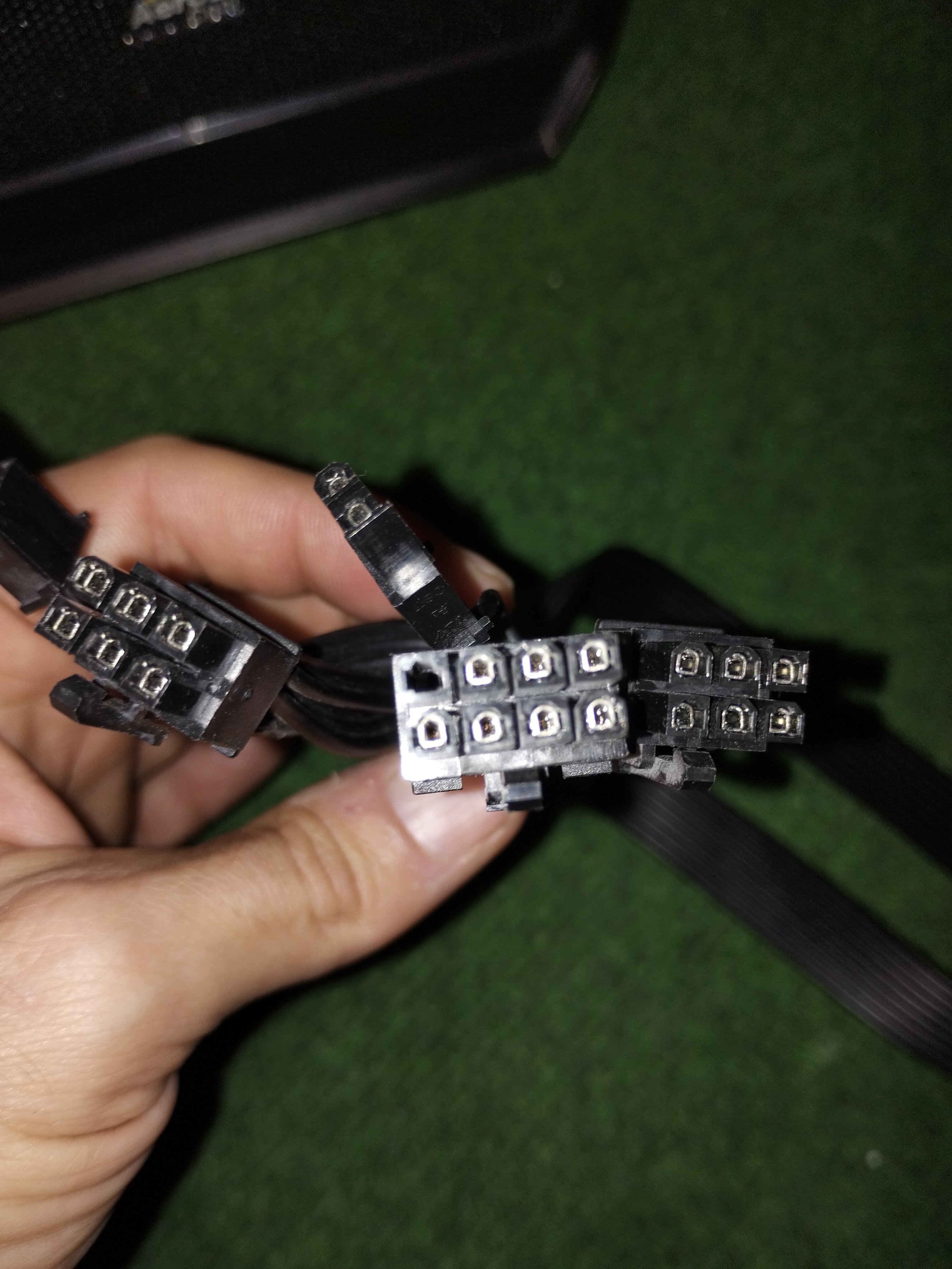

4nim4lity schrieb:Hallo, ich habe ein PCIe-Grafikkartenkabel. Hier ist ein Pin vom Stecker, der ins modulare Netzteil gesteckt wird, nicht belegt. Ist das normal? Ist der Einsatz unbedenklich?

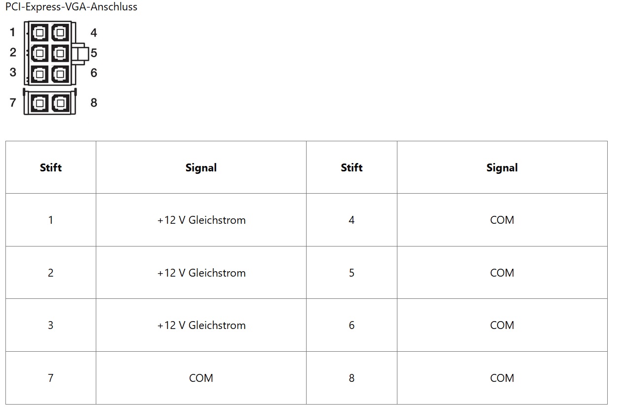

ich vermute, dass das nicht genannte Netzteil (vermutlich Seasonic oder Corsair) am Netzteil den gleichen Anschluss für PCIe und EPS Kabel hat. Der Stecker am Netzteil hat dann 4x 12Volt und 4x Masse. Damit kann man ein EPS Kabel 1:1 belegen (hier werden 4x 12V und 4x Masse benötigt).
Ein 6+2pin PCIe-Kabel hat hingegen nur 3x 12V und 5x Masse (davon werden 2 Leitungen als "Sense" bezeichnet, es sind aber letztlich Masse-Leitungen). Darum muss ein PCIe Kabel, welches an einen Kombi-Stecker am Netzteil hängt, eine Adern unbelegt lassen. Dafür wird dann 1x Masse auf 2 Kabel gesplittet, damit man auf 5 Masse-Leitungen kommt.
Darum ist es normal, wenn da ein Pin im Stecker nicht belegt ist.

Bei meinem Seasonic sind Netzteil-seitig am Stecker auch nur 7 der 8 Pins belegt (Pin 4 ist frei). Sieht also genauso aus wie beim TE. Dafür sind bei einem anderen Pin (Pin 5) zwei Kabel vorhanden, die vom Pin weggehen (Pin 4+8 PCIe-seitig). Ist vermutlich normal.

Ergänzung:
Netzteile von FSP und Silverstone habe am Netzteil unterschiedliche Anschlüsse für EPS und PCIe. Hier sind dann immer alle 8 Adern 1:1 belegt. Hier werden dann auch Netzteil-seitig jeweils EPS bzw. PCIe Stecker verwendet, damit man da nichts falsch einstecken kann.

In der Regel sind die Stecker auch beschriftet damit man die nicht falsch verwendet.
