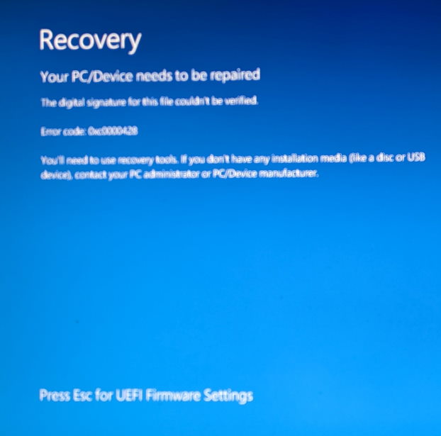

Danach ging erst mal gar nichts. Keine Anzeige, der Monitor blieb aus (oder schwarz), das Board schien nicht starten zu wollen. Nehme an das lag am für den Prozessor mit aktivierter Grafikeinheit zu hohen Speichertakt (DDR4-3600), den ich nicht geändert hatte. Erst beim dritten, oder vierten Versuch tat sich was. Das Board startete mehrmals selbst neu, und kam dann im fail safe mode hoch - mit Anzeige/Monitor. Ich habe den Speichertakt mal manuell auf 3000 MHz mit CL16 gestellt, Board kam problemlos hoch, aber statt dem Windows Bootmanager sah ich die
Wiederherstellung
Der PC/das Gerät muss repariert werden.
Die digitale Signatur dieser Datei konnte nicht überprüft werden.
Fehlercode: 0xc0000428
Sie müssen Wiederherstellungstools verwenden. ...
Ich kam auch nicht mit F1 in die "Wiederherstellungsumgebung", da kam gleich wieder der selbe Bildschirm.

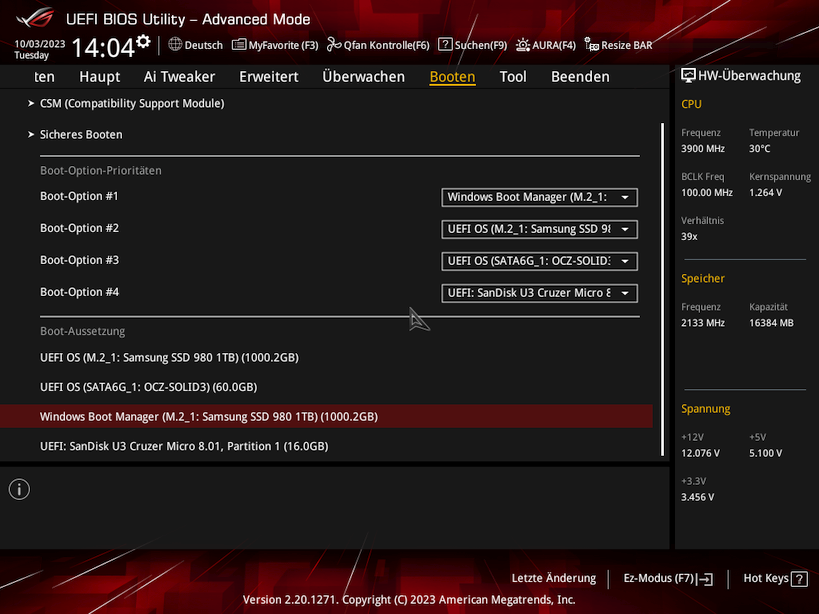

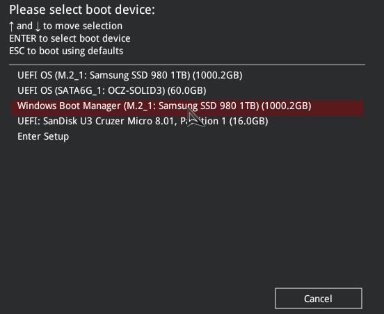

Ich bin in's UEFI rein, und habe zwei- oder dreimal versucht, über die "Boot-Aussetzung" (Boot Override) den "Windows Boot Manager" auszuwählen - ging aber auch nicht. Dann habe ich den selben Eintrag mit dem "Windows Boot Manager" auf der M2_1, im Bootmenü (F8) ausgewählt, und Windows fuhr hoch, und ich konnte im Bootmanager das Windows 11 auswählen.
B550-A-Gaming_2023-10-03_14-04_BIOS-3002_Boot-Aussetzung_Boot-Overridet.png B550-A-Gaming_2023-10-03_14-05_BIOS-3002_Bootmenü.png

Als ich später noch diese beiden Screenshots im UEFI machen wollte, und beim Bestätigen mit "OK" (nach dem Speichern auf dem USB-Stick) damit auch gleich wieder die Auswahl mit dem "Windows Bootmanager" bestätigt habe, ging wieder eine Recovery los ...
Gleicher Fehlercode, nur diesmal Englisch, und ohne die Option mit der Wiederherstellungsumgebung.
Ich hab's dann nochmal ohne Interaktion (UEFI, Bootmenü, ...) versucht, dann stand da

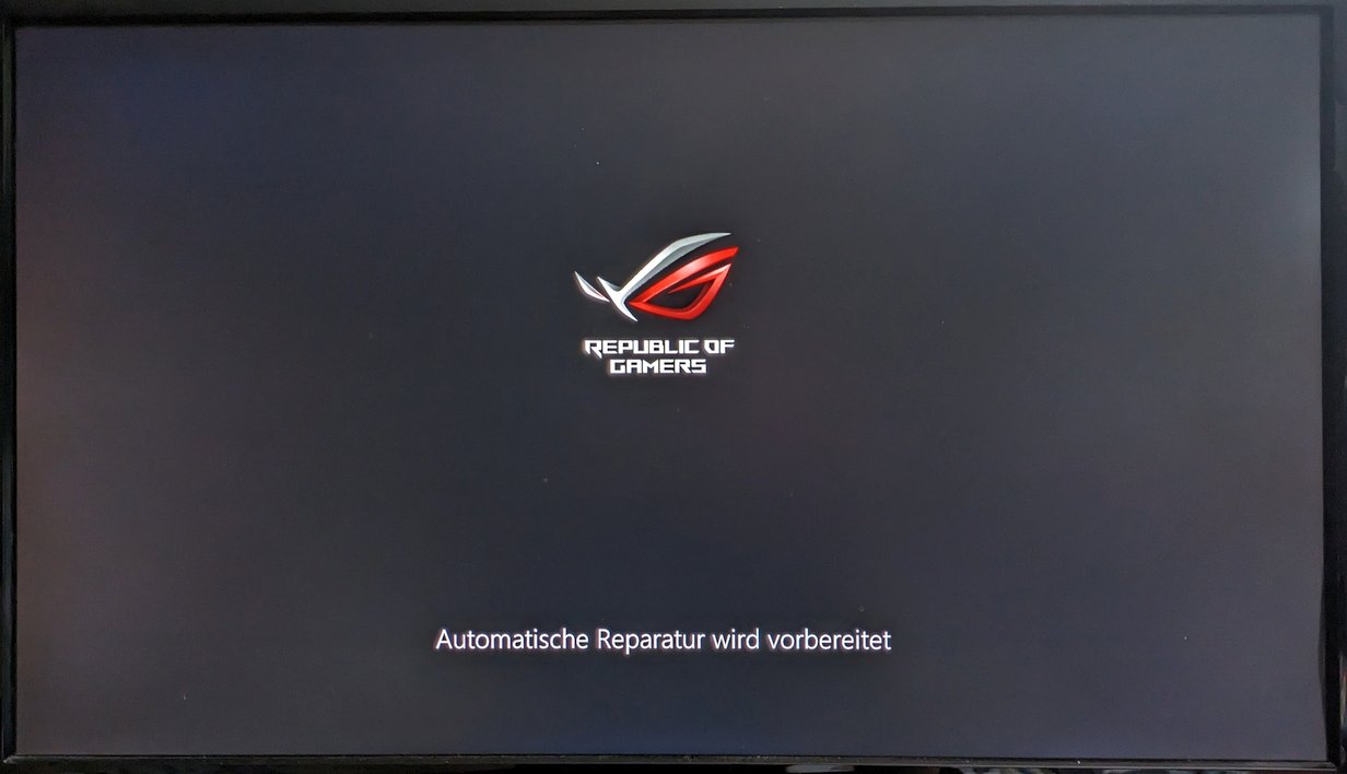

Automatische Reparatur wird vorbereitet. (da tat sich auch nach über 10 min. warten nichts)
Danach (USB-Stick hatte ich jetzt abgezogen) startete Windows wieder, aber es kam nochmal zu so einem Unfall.

Ich habe da ein paar Tips gefunden, aber so ganz wie bei mir ist das alles nicht. Eine Wiederherstellung, oder eine Systemstartreparatur wie beschrieben, war ja bei mir nicht nötig. Im Monent startet das System wieder ohne Eingriff, oder über's UEFI (Boot-Aussetzung) - aber beim Versuch, mit F8 das Bootmenü aufzurufen (evtl. zu spät?), kam schon erneut die "Wiederherstellung" mit bekanntem Fehlercode 0xc0000428. :confused_alt:
Woran stört sich da das UEFI, oder der Bootmanager?

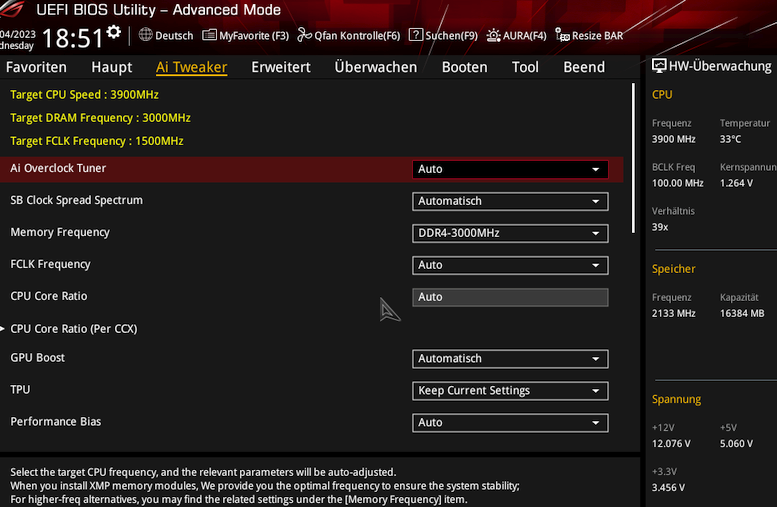

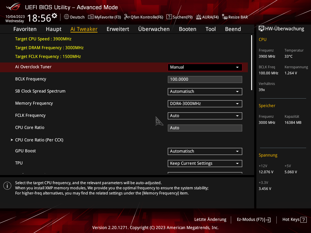

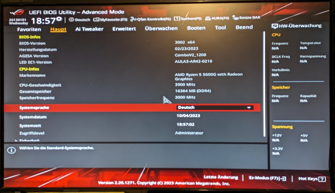

@Tatortreiniger Du scheinst Recht zu haben. Im UEFI stand zwar alles noch so, wie ich's eingestellt hatte (3.000 MHz mit CL16), aber der Speicher lief trotzdem mit 2.133. CPU-z zeigte das vorher auch schon an, als noch Windows 10 hochgefahren war. Vielleicht weil der AI Overclock Tuner noch auf "Auto" war (Bild 1)? Nachdem ich auf "Manual" umgestellt hatte, startete er tatsächlich mit 3.000 MHz (Bild 2), aber es kam die "Wiederherstellung" beim Bootversuch. :D Danach fror das UEFI immer wieder ein. Erst beim screenshotten, dann schon im Main-Screen.
Taktraten und Spannungen wurden dann auch nicht mehr angezeigt, sondern nur noch "n/a" (Bild 3).
B550-A-Gaming_2023-10-04_18-52_AI-Tweaker_AI-Overclock-Tuner_AUTO.pngB550-A-Gaming_2023-10-04_18-56_AI-Tweaker_AI-Overclock-Tuner_MANUAL.png B550-A-Gaming_2023-10-04_18-58_MAIN_DDR4-3000_aufgehängt.png

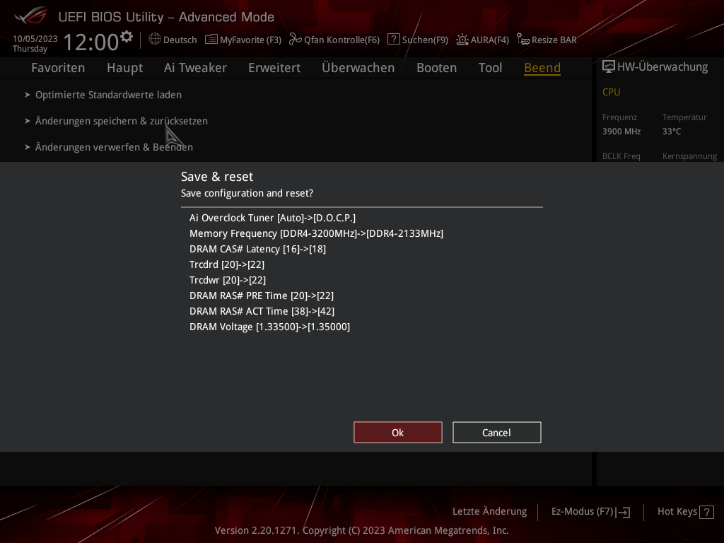

Natürlich, es gibt ja nur ein "Profil" zum Einstellen im UEFI, das "D.O.C.P DDR4-3597 18-22-22-42-1.35V", wenn ich den "AI Overclock Tuner" auf D.O.C.P (statt AUTO oder MANUAL) stelle, in der "D.O.C.P"-Auswahl darunter - oder eben JEDEC mit 2.133, CL15 und 1,2 Volt bei "AUTO".

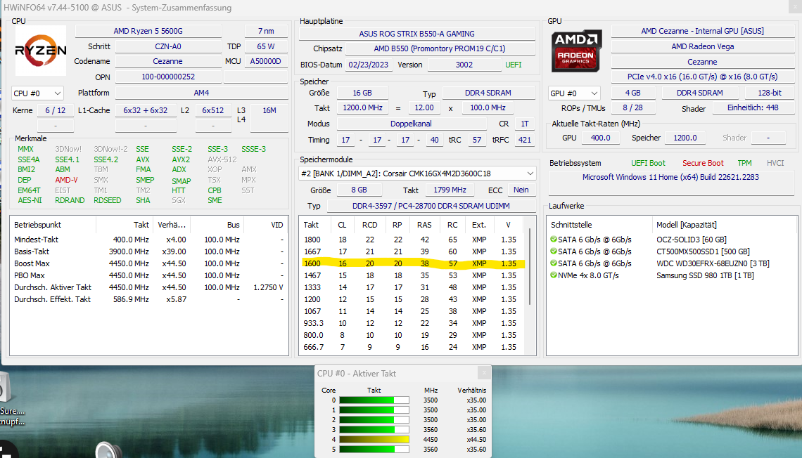

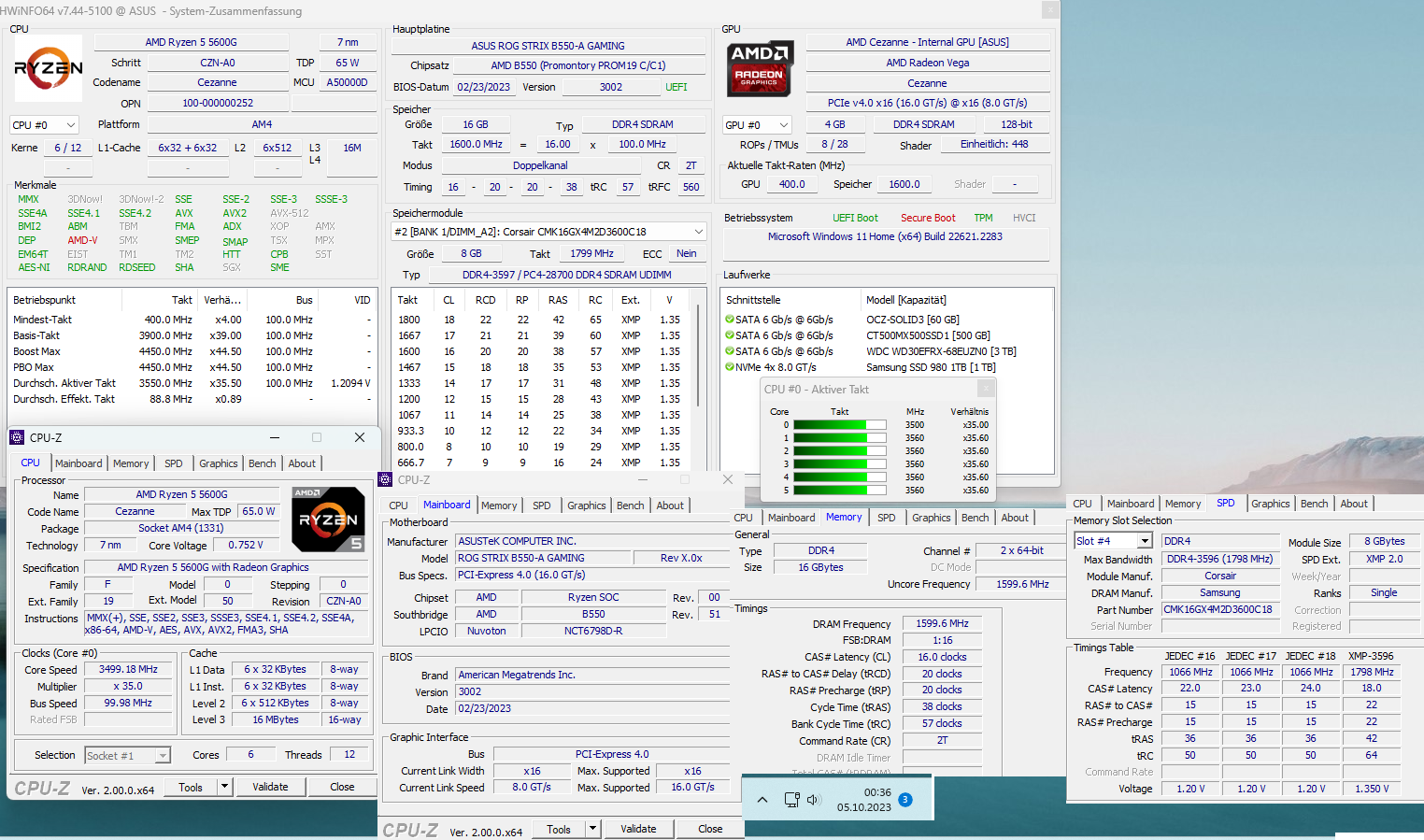

Gestern habe ich mit HWInfo noch weitere Profile gefunden, u. a. für 1.600 MHz, das habe ich jetzt eingestellt:
HWInfo_2023-10-05_00-26_Memory-Profile_RAM-Timings.png --> HWInfo_2023-10-05_00-36_DDR4-3200_Memory-Profile_RAM-Timings.png DDR4-3200

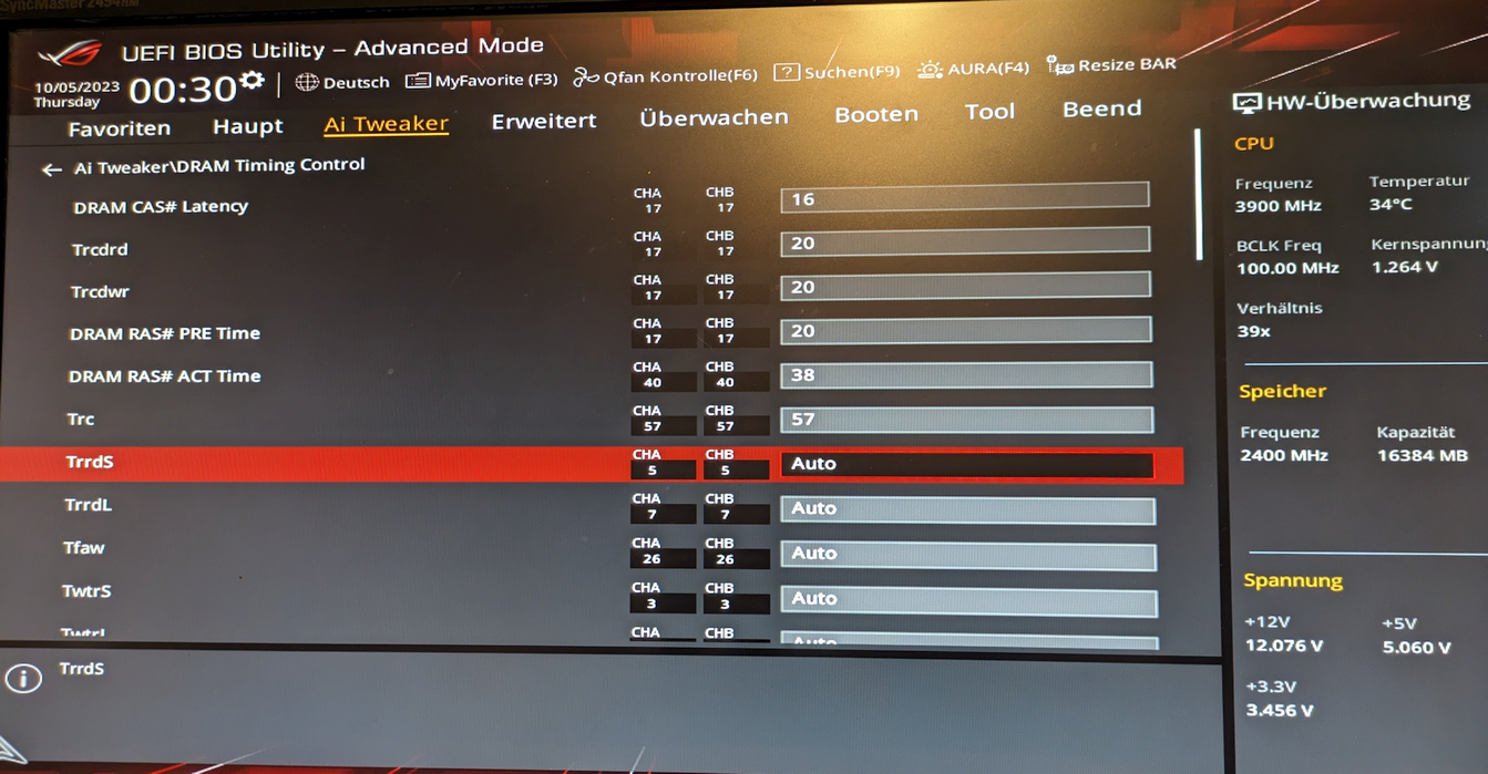

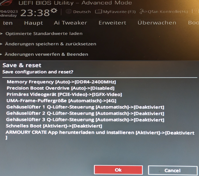

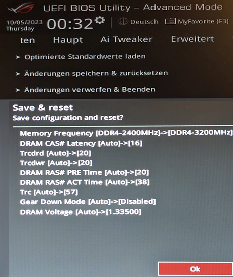

Nachdem ich die BIOS-Einstellungen wieder angepasst hatte, mit vorsichtigen 2.400 MHz, habe ich aus der Vorgabe das 1600er mit CL16-20-20-38-57 und 1,35 V genommen, und im UEFI 16-20-20-20-38-57 eingestellt (das schien mir sonst nicht ganz zusammen zu passen, deswegen 1x "20" mehr)
B550-A-Gaming_2023-10-04_23-38_von-Defaults-auf-2400_Einstellungen.png-> B550-A-Gaming_2023-10-05_00-30_DRAM-Timings_2400_AI-Tweaker.png-> B550-A-Gaming_2023-10-05_00-32_DRAM-Timings_3200_Save.png

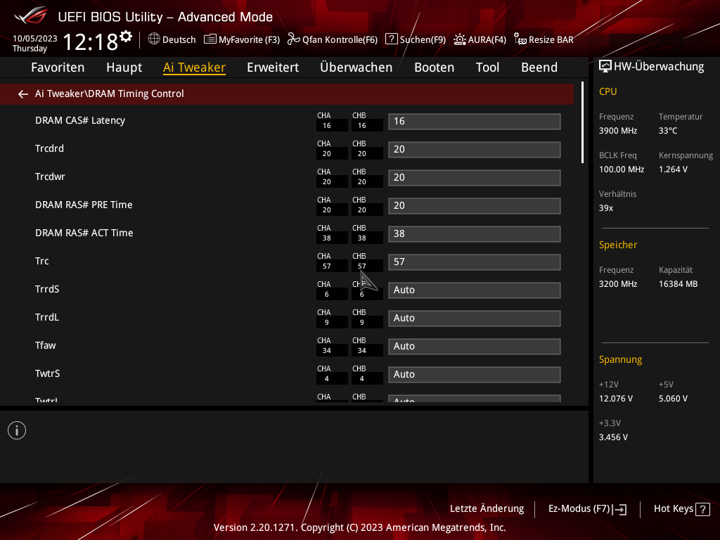

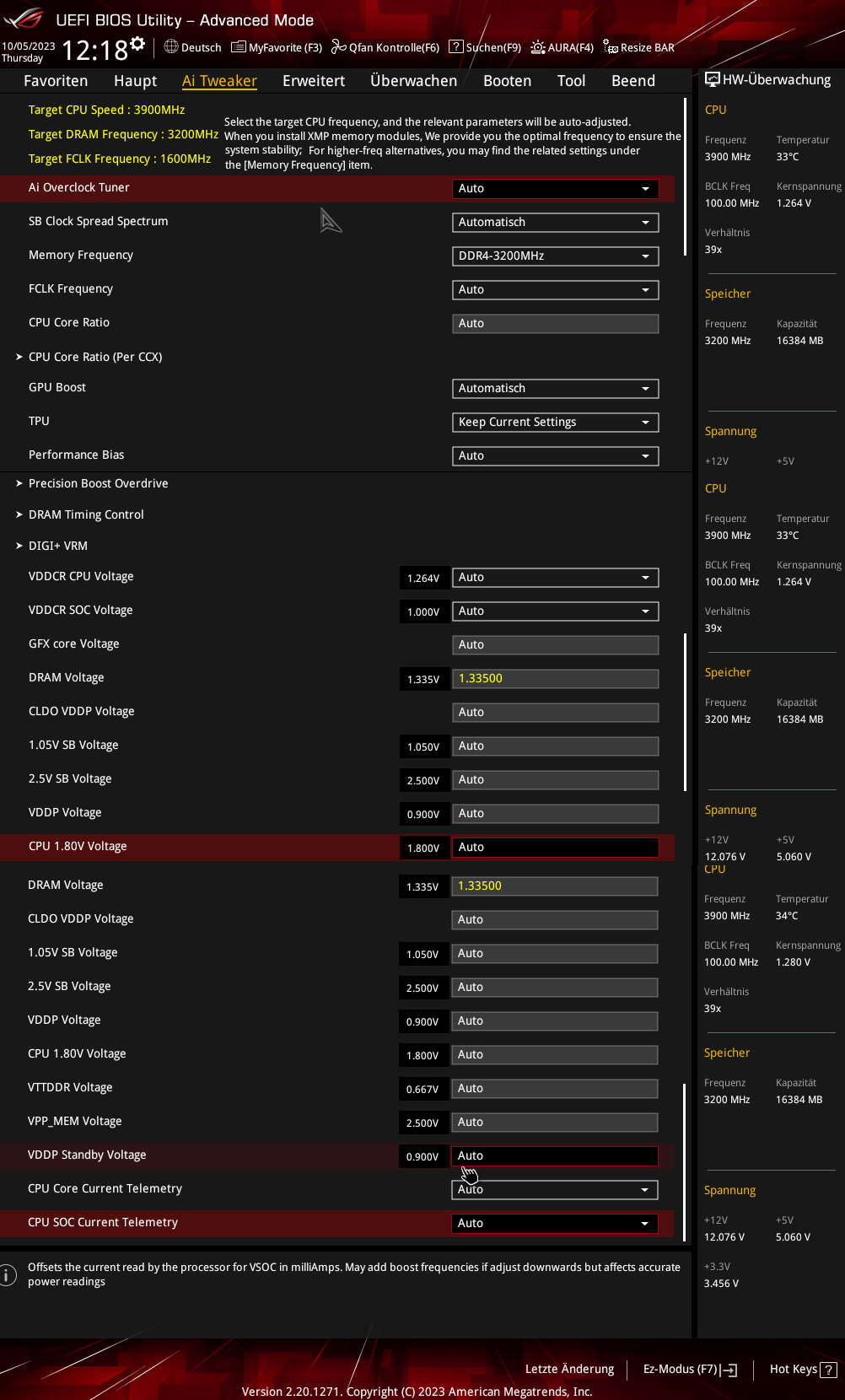

Spannung habe ich etwas niedriger probiert, mit 1,335 Volt, sieht aktuell gut aus:
B550-A-Gaming_2023-10-05_12-18_AI-Tweaker_DRAM-Timings.pngB550-A-Gaming_2023-10-05_12-18_AI-Tweaker_all.png

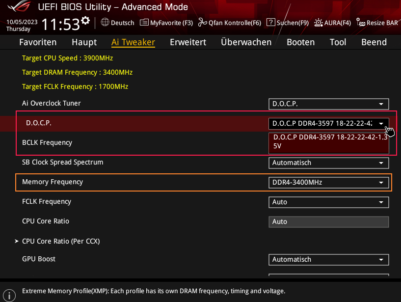

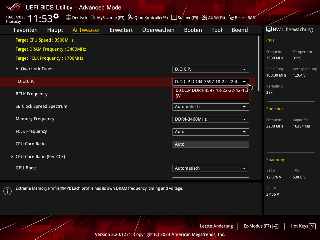

Will ich, bei aktiviertem DOCP, noch die Frequenz manuell ändern, wird nur diese, und nicht die Spannung, und die Timings abgeändert. Also auch 2.133 würde dann mit CL18 und 1,35 Volt laufen:
B550-A-Gaming_2023-10-05_11-53_AI-Tweaker_DOCP-Auswahl.png -> B550-A-Gaming_2023-10-05_12-00_AI-Tweaker_DOCP_Test_Memory-2133.png
Gerade DDR4-3400 (mit sonst unveränderten Einstellungen CL17-20-20-20-... und 1,335 Volt) versucht,. ergab gleich Bluescreen MEMORY_MANAGEMENT.

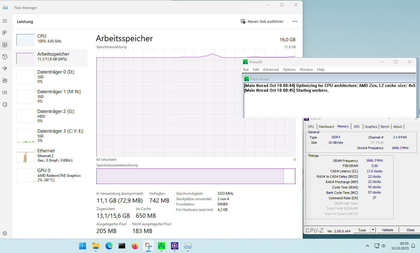

Mit DDR4-3333 und CL17-22-22-22-42-57 läuft er jetzt. Spannung noch 1,35 Volt. Zumindest fuhr er ohne Probleme (außer dem Hinweis darauf dass etwas nicht funktioniert(e), und der Option zum Reboot) hoch. Und nach paar Minuten wieder runter, ohne Problem. 10 min. prime95 blend ging danach auch noch gut.
