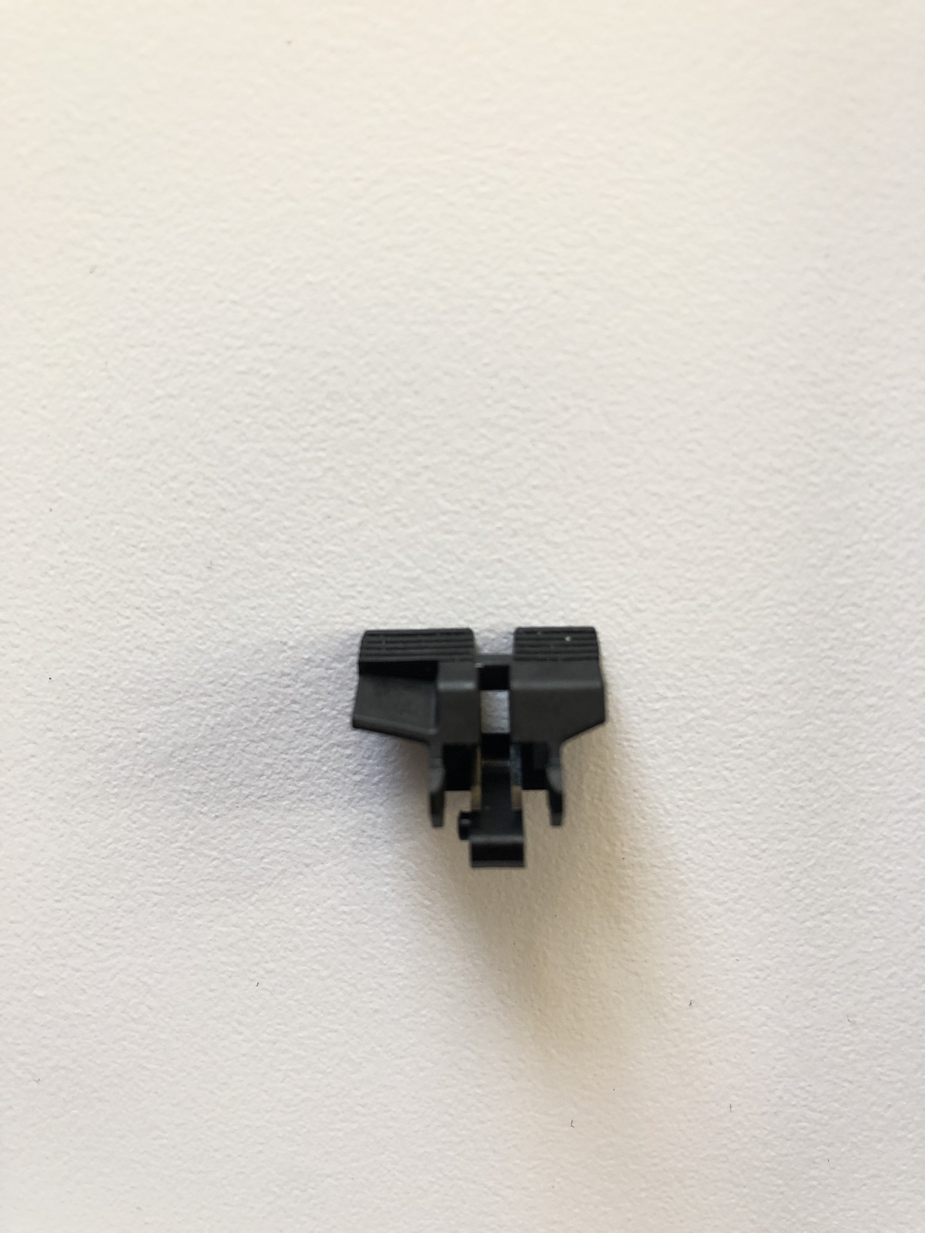

ich habe mir gestern mein 1. Rechner zusammengebaut und mir ist beim Wiederausbauen der Grafikkarte die Einrastvorrichtung an dem PCIe Slot vom Mainboard rausgebrochen. Ich habe schon gelesen das das nicht allzu schlimm ist, Grafikkarte wird auch erkannt und läuft auch. Meine Frage wäre ob man einfach die Halterung vom 2. Slot ausbauen kann und beim oberen wieder einbauen kann, da ich eh keine 2. Grafikkarte nutzen werde.
Mainboard ist das MSI X570 Gaming Pro Carbon WIFI.
Wenn der Rechner nicht bewegt wird, ist diese Halterung nicht unbedingt notwendig.
Vor einem möglichen Transport würde ich die Karte dann ausbauen.
Meine einzige Angst ist nur, das sich vielleicht die Graka verzieht weil das ist ein fettes Teil mit 3 Lüftern und ordentlich gewicht. Ich habe sie auch richtig fest angeschraubt sodass sie sich eigentlich überhaupt nicht bewegen dürfte. Ich dachte mir nur wenn ich eh den 2. PCIe 4.0 x16 Slot eh niemals benutzen würde dann könnte man doch vllt den Hebel von dort irgendwie abbauen und oben wieder einhaken.

Diese halterung nimmt keine Last auf. Die Last nimmt die Slotblechverschraubung und die Platine im Sockel auf.
Der Einraster sorgt nur dafür dass die Platine im Slot bleibt wenn der Rechner bewegt wird. Das kannst Du einfach so lassen.

@TE: Mit geschick kannst du den Hebel austauschen, musst du aber nicht wenn du den Rechner nicht transportierst.

Ich werde heute Abend einfach mal gucken ob man den Hebel tauschen kann, wäre ganz interessant und wäre aufjedenfall sicherer. Aber ansonsten lass ich das so wie es ist, falls das mit dem Hebel nicht klappt.

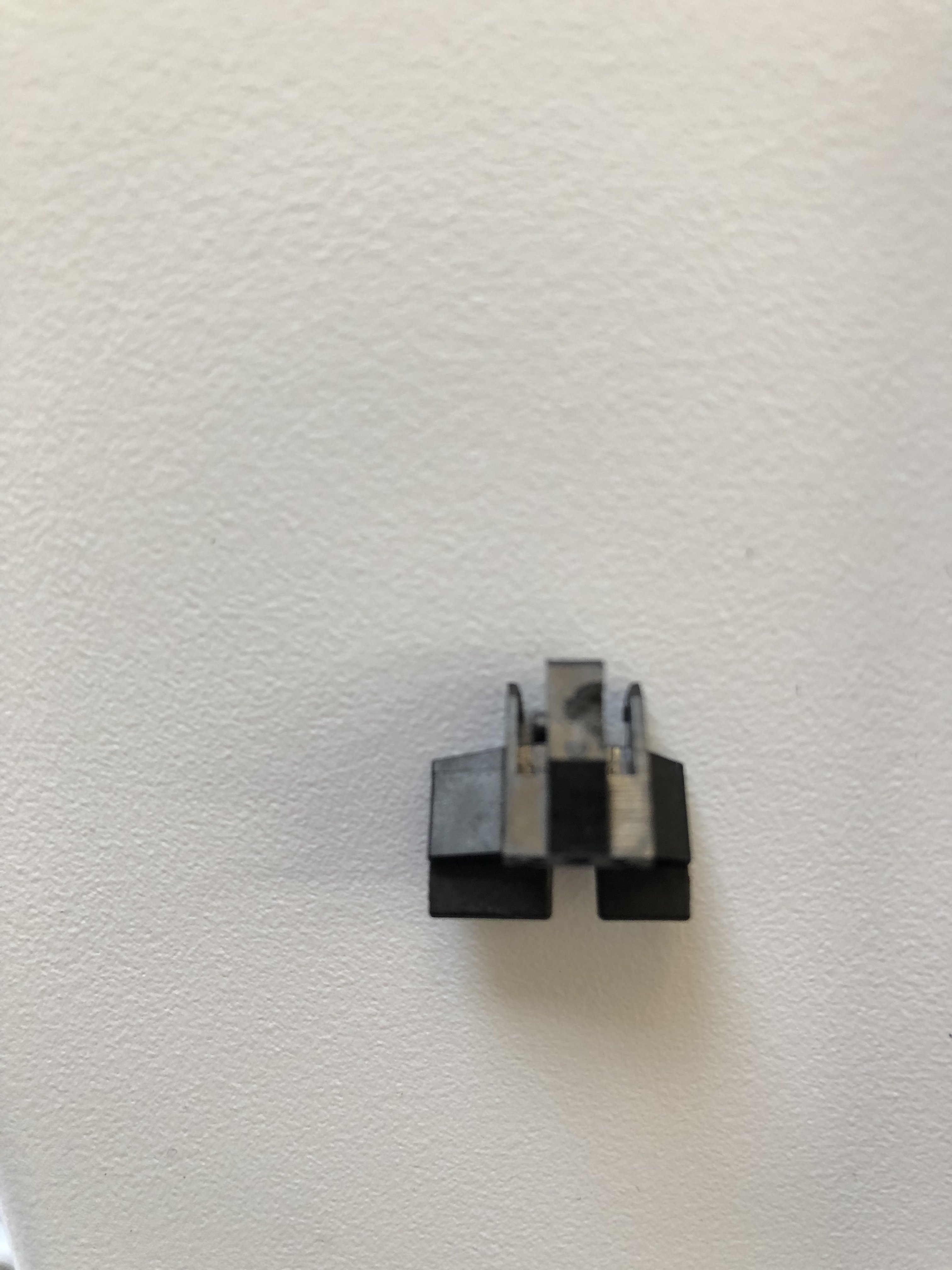

An dem Hebel ist nur eine kleine Nase gebrochen wo er eingeklickt wird, sprich ich konnte den Hebel wieder halbwegs einsetzen und er saß dadurch wieder ziemlich fest. Grafikkarte sitzt auch sehe stabil im Slot also alles gerade so gutgegangen :)
