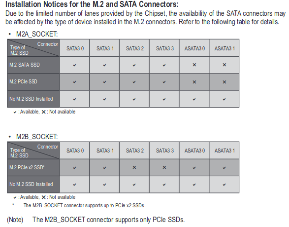

@TheDev Ja afaik betrifft das meistens die Boards mit B350/B450 Chipsatz, da die weniger Lanes zur Verfügung stellen. Wenn es aber solche Einschränkungen gibt, findet sich das in den Handbüchern (manchmal stehts auch auf der Webseite).
@L3M0M Zur Illustration hier ein Ausschnitt aus dem Handbuch zum Gigabyte B450 Aorus Pro, bei dem es solche Einschränkungen tatsächlich gibt:
Im Handbuch zum X570 Gaming X steht nichts derartiges, ergo sollte dein Vorhaben funktionieren.
