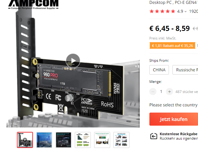

Wollte was über Aliexpress bestellen und mir wurden PCI Express Karten vorgeschlagen. Wusste nicht einmal, das es so etwas überhaupt gibt.
Einmal mit M2 Slot und dann noch mit mehrfach SATA (4 bis 8 SATA Steckplätze).
Beispiel: https://a.aliexpress.com/_vEIHg8
1. Jemand Erfahrungen mit so etwas?
2. X16, X8 und X4 ist notwendig, X1 funzt nicht, so wird es zumindest angegeben...
Bei diesem Board könnte ich somit zwei dieser Karten verbauen (Grafikkarte ist ja bereits verbaut)? Was wäre der max. Speed bei X1?
Wie sehr würde die GPU leiden? Die würde ja von X16 auf X8 fallen?!
Gruß

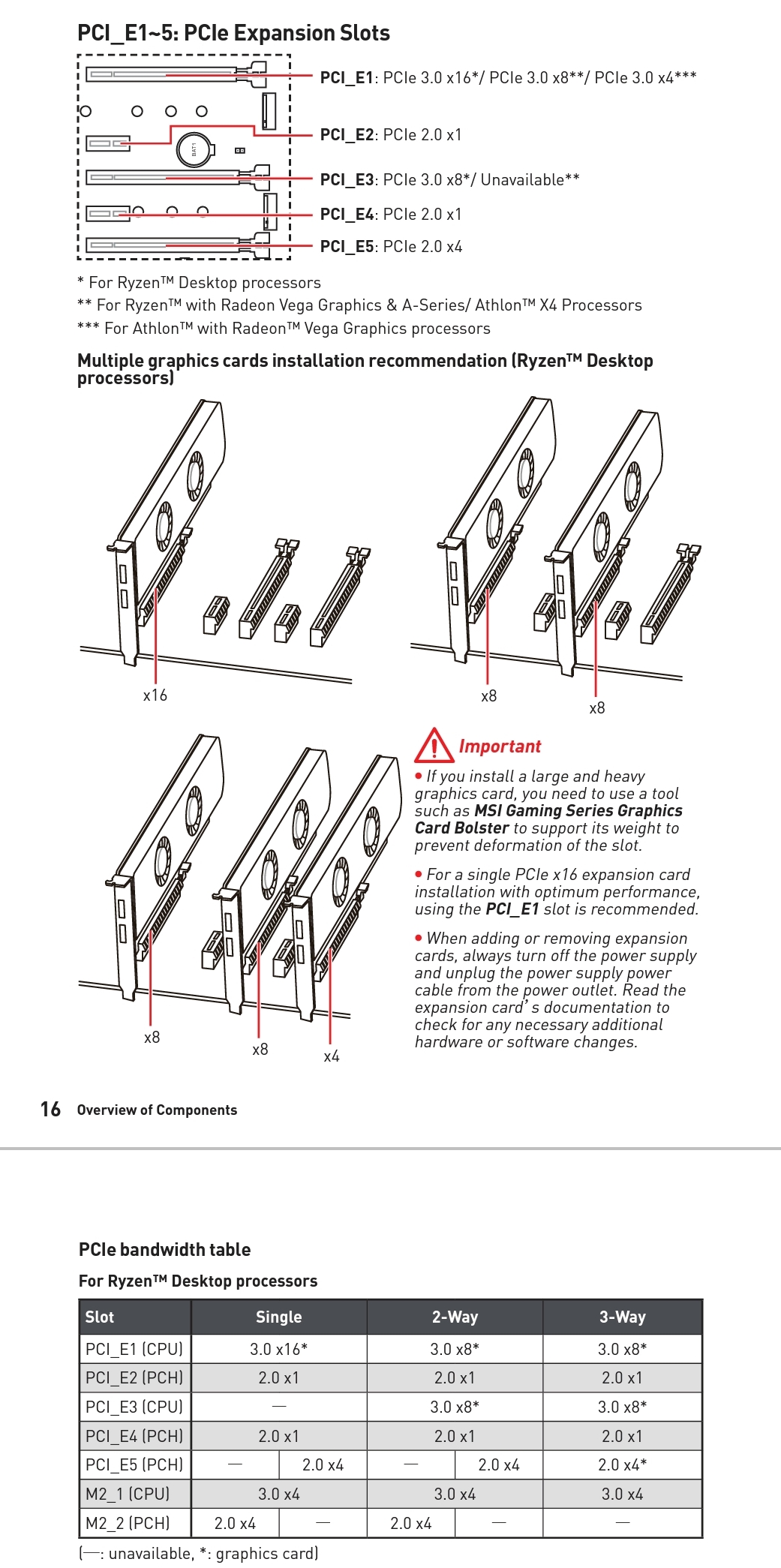

Die gibt es ja ewig. Bestell doch einfach hier bei Amazon einen guten Adapter. Was möchtest Du denn haben? Die PCIe-Schnittstelle ist absolut auf- und abwärts kompatibel. x1 würde sicherlich auch funktionieren, wenn der Slot rechts offen ist, dann natürlich entsprechend langsamer.
Reaktionen: DJMadMax und iron_monkey
@q0p der von dir verlinkte adapter ist eine rein mechanische umsetzung des slots auf m.2 - wenn du bereits 2 m.2 ssds auf dem board hast, dann kannst du den adapter nur in pce_e2 oder e4 benutzen (sofern die slot nach hinten offen sind). dann aber auch nur mit pcie 2.0 x1 - das bremst eine nvme-ssd stark aus.
willst du eine kombi-karte mit sata anschlüssen, sollte die pci_e5, dann ist aber keine zweite m.2 ssd auf dem board möglich.

Dir wurden viele Fragen gestellt, Du hast nicht einmal Dein Mainboard genannt. Wenn Kommunikation in beide Richtungen funktioniert, dann bringt es sehr wohl was. Am besten auch keine 3 Tage erstmal abwarten nächstes Mal. Ich würde Dir gerne alle Deine Fragen beantworten, würde aber auch gerne Deine Situation verstehen. Nun, Du hast also beide M.2 Slots auf dem Mainboard frei - dann benutze sie doch zuerst. Wenn Du weitere schnelle SSDs in Zukunft brauchst, dann bringen PCIe2.0x1 Slots Dir nichts - sind nicht schneller als SATA-Ports (hast Du ja evtl., noch welche übrig).
Den unteren PCIe3.0 Slot kann man für maximal zwei M.2-SSDs benutzen, ob Du das kannst oder nur maximal eine geht - kann man nicht sagen ohne Deinen Brett zu kennen.
Sobald man ihn anfasst geht der obere mit der Graka von 16x auf 8x runter, Ja. Wieviel Leistung wirklich verloren werden kann - kann man nicht sagen ohne Deine Graka zu kennen.

2. Es geht in erster Linie um den Slot, siehe Bild 4 beim Alilink, in X1 passt es nicht, zu kurz. Mit X4 kannst du bis zu x MB/s lesen und schreiben

... in X1 passt es nicht, zu kurz. Mit X4 kannst du bis zu x MB/s lesen und schreiben....
nur als Beispiel - ich selbst benutze so einen ähnlichen Adapter und sogar mit x1-Slot. Mit einem entsprechenden Leistungsverlust, versteht sich. Es existieren extra Adapter für x1, mit einer kürzeren Kontakt-Seite. In meinem Fall aber - mit einer Verlängerung, die gleichzeitig als "x1 zu x4"-Adapter fungiert, siehe da: https://de.aliexpress.com/item/1005003090759348.html
