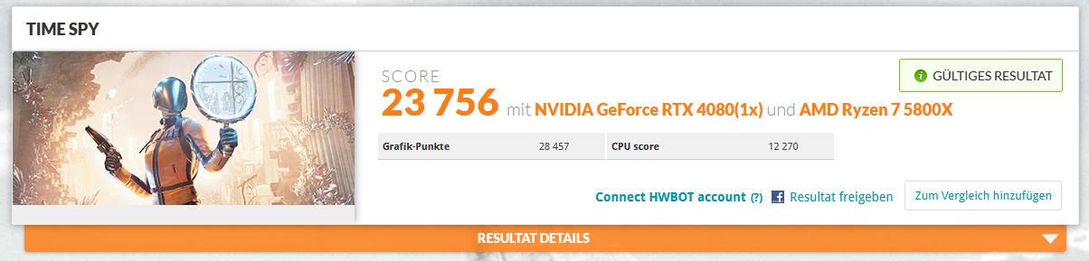

3d Mark Timespy laufen lassen (Mit HW Info im Hintergrund)

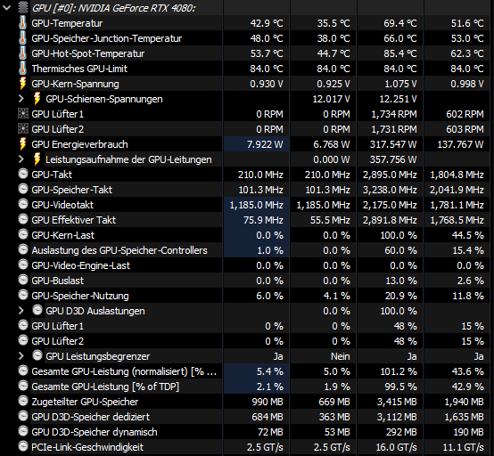

Laut HWInfo habe ich eine Maximale Leistungsaufnahme von 348,5W also sollte die
Karte volle Leistung bekommen?

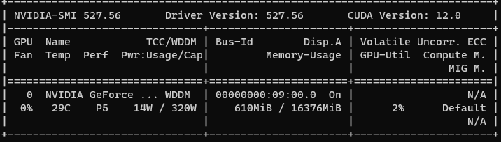

Das Limit Deiner Karte zeigt Dir
Code:
nvidia-smi.exe -pl 600

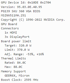

Hab mich beim Guru3d Test verguckt. Es wurde ein anderes MSI Modell getestet. Kann sein das die Karte doch auf 320W beschränkt wurde. Man könnte das Bios auslesen mit GPU-Z und die Werte angucken. Müsste dann so ähnlich aussehen.

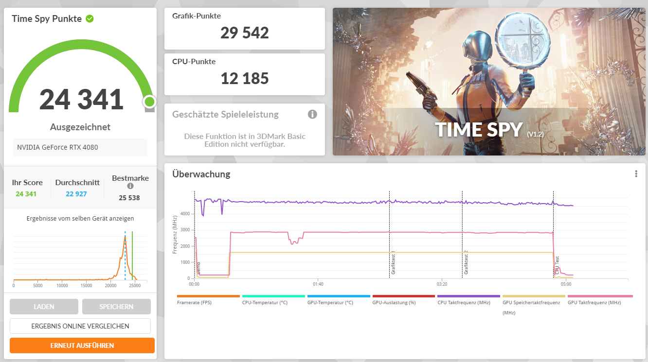

Habe jetzt nochmal nen 3dMark lauf mit
CoreClock +100
MemoryClock +1750 laufen lassen.
Dabei hat die Karte folgende Werte erreicht:
HW Info
Komisch das es jetzt plötzlich 357W sind.

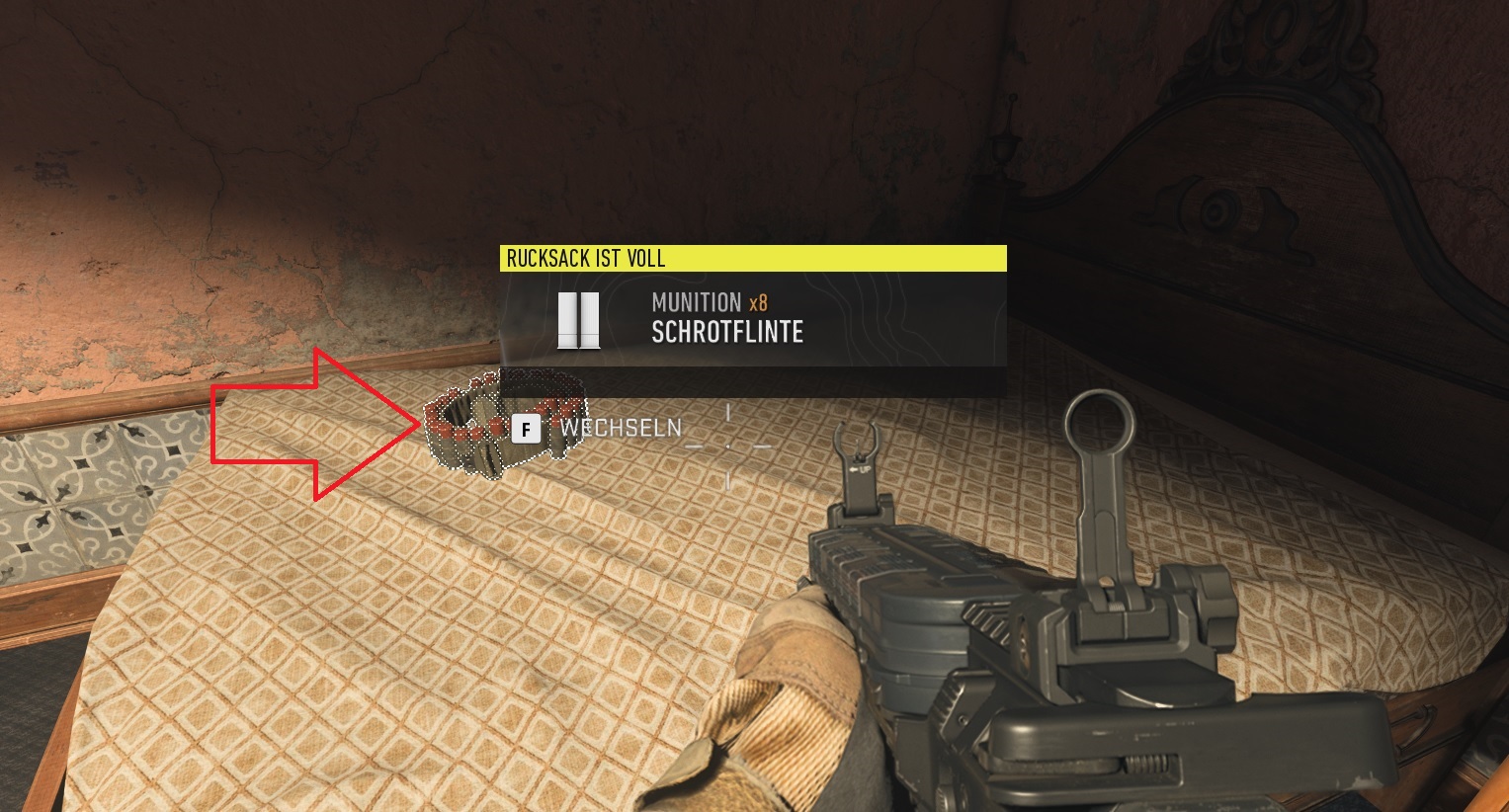

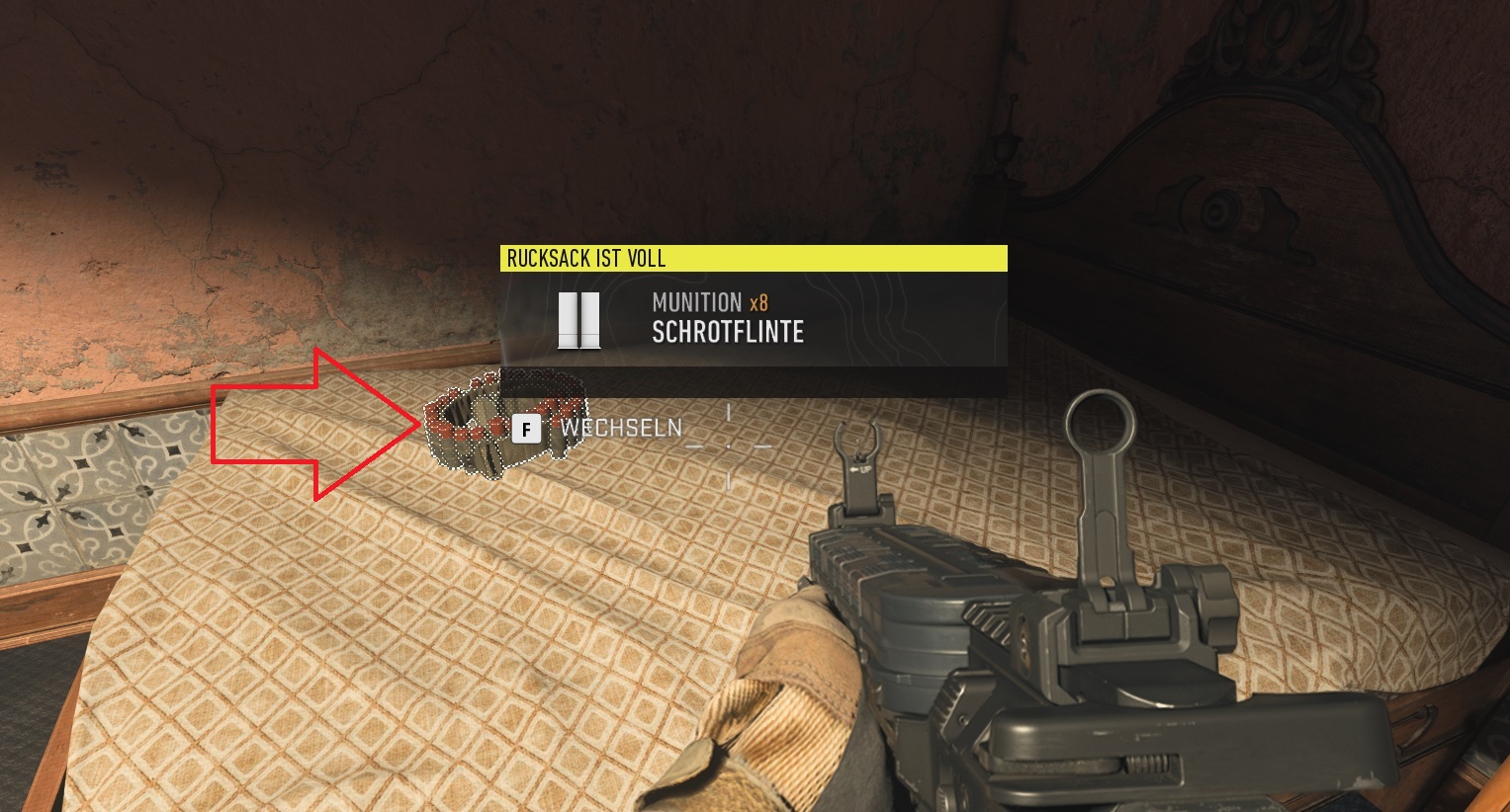

Kann mir jemand diese Grafikeigenheit in MW2 erklären?
Bei der RX6800 war das ganz normal...
Die gestrichelte Linie um jeden Gegenstand mit dem man Interagieren kann.

Der Afterburner (und auch HWInfo) zeigt an, was im Bios der Karte hinterlegt ist, nicht was die Karte wirklich zieht. Jedenfalls kommt mir das so vor.
Nehmen wir an, dass die Karte 50% von ihrem Powertarget "wirklich" aus der Stromzufuhr aufnimmt wenn Du ein bestimmtes Szenario fährst (z.b. das uralte TimeSpy das in winziger Auflösung läuft .. warum nutzt Du das um die Karte zu belasten? Nimm wenigstens das TimeSpy Extreme), dann wird Dir jegliches Anzeigeprogramm 50% vom Bios-Powertarget als Wattzahl anzeigen.
Hast Du ein 350W-Bios, dann steht da 175W
Hast Du ein 600W-Bios, dann steht da 300W
Hast Du ein 1000W-Bios, dann steht da 500W
Und zwar völlig egal, wie viel es nun in absoluten Zahlen wirklich ist.
Die Software kann das nämlich nirgendwo messen. Die "errät" den Wert nur anhand des Maximalwertes, der im Bios hinterlegt ist.
Falls Du das hinterfragen möchtest: Nutze ein Strom-Mess-Gerät.
Hintergrund: Oh ja, ich habe ein 600 Watt Bios.
Warum ändert sich aber nur die Anzeige im Afterburner/HWinfo, nicht aber die Anzeige am Strom-Messgerät? Bei vorher 450W und nachher 600W muss sich doch bei 150 Watt Unterschied irgendwas am Anzeige-Gerät ändern wenn man z.b. mal einen Benchmark nutzt, der die Karte auch relativ nahe ans Powertarget fährt, wie z.b. Hitman 3 Dubai. Macht es aber nicht.
Warum nur?
War auf meiner 3090 übrigens ähnlich. Auch da hat Afterburner fleissig 450W angezeigt nachdem ich das Bios geflashed habe. Aber das Strommessgerät hat keine Änderung festgestellt (und ich auch nicht, also FPS-Technisch).
(Der höchste Angezeigte Wert war bei mir 580W auf der 4090, aber drück mal im richtigen Moment die Screenshot-Taste^^).

Mich würde nur mal Interessieren welches Powertarget in meinem BIOS hinterlegt ist.
Die Datei habe ich mit GPU-Z ausgelesen, aber wie "lese" ich diese?
Mit dem Editor kommt nur ein alt-hebräischer dialekt raus...

Meine Palit 4080 GameRock geht auch nur max bis 102 Prozent im PT. Möglich, das ich durch eine andere Verkabelung mehr rausholen könnte, schaue nachher auch Mal interessehalber im BIOS nach.
Also eben mal im SMI nachgesehen:
Sollte also 320W maximum sein.
