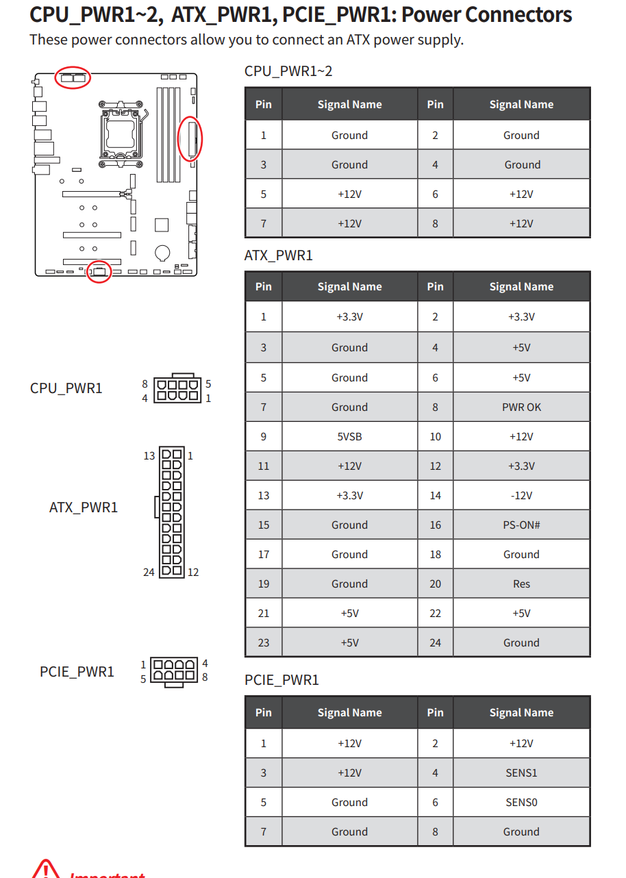

@Mr. Smith verstehe, besten Dank, und welcher der 2x CPU ist egal? sind die untereinander verbunden?

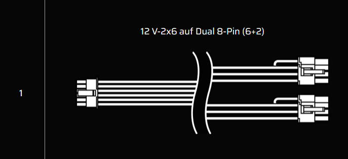

Bist du sicher, dass er ein EPS-Kabel für eine Grafikkarte nutzen kann?

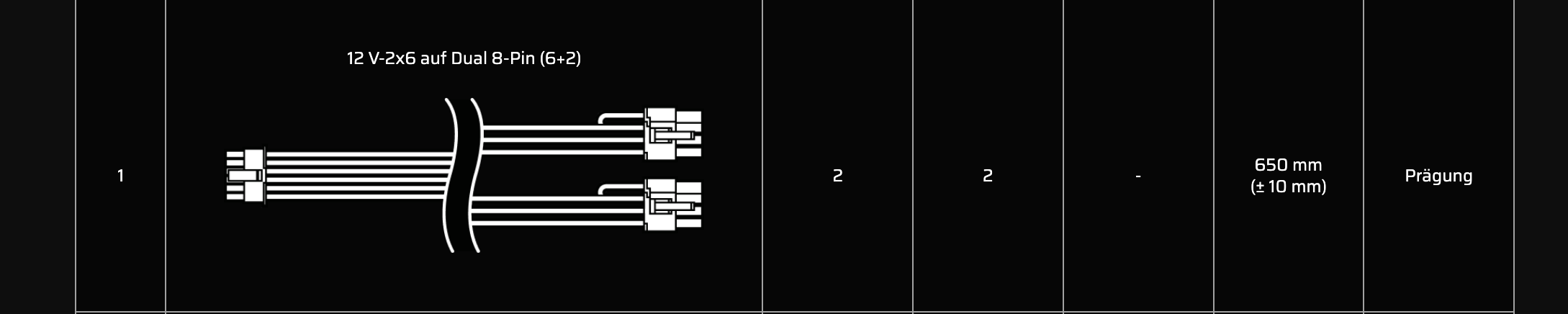

Laut Kabelliste hier ist ein 12V-2x6 auf 2x 6+2pin Kabel dabei. Das kann man dann ganz einfach nutzen, wenn GPUs mit drei 8-pin verbunden werden sollen.

du meinst dieses?
für die CPU verwenden oder wohin, sind da alle Spannungen gleich?

Nein, du nutzt die 4+4 EPS Kabel für die CPU. Gerne auch beide zwecks Masseverbindungen.
Das Kabel auf der Darstellung holt dir halt aus dem 12V-2x6 Anschluss des Netzteils zwei 6+2 GPU-Anschlüsse raus. Bei drei Anschlüssen nutzt du also das Kabel plus ein PCIe-Kabel mit 6+2.
Bei zwei Anschlüssen an der Grafikkarte nutzt du die beiden 6+2 PCIe-Kabel. Kannst dann auch das Kabel vom Foto nehmen, aber ich finde es immer besser, wenn der Saft sich über mehr Anschlüsse verteilt.
