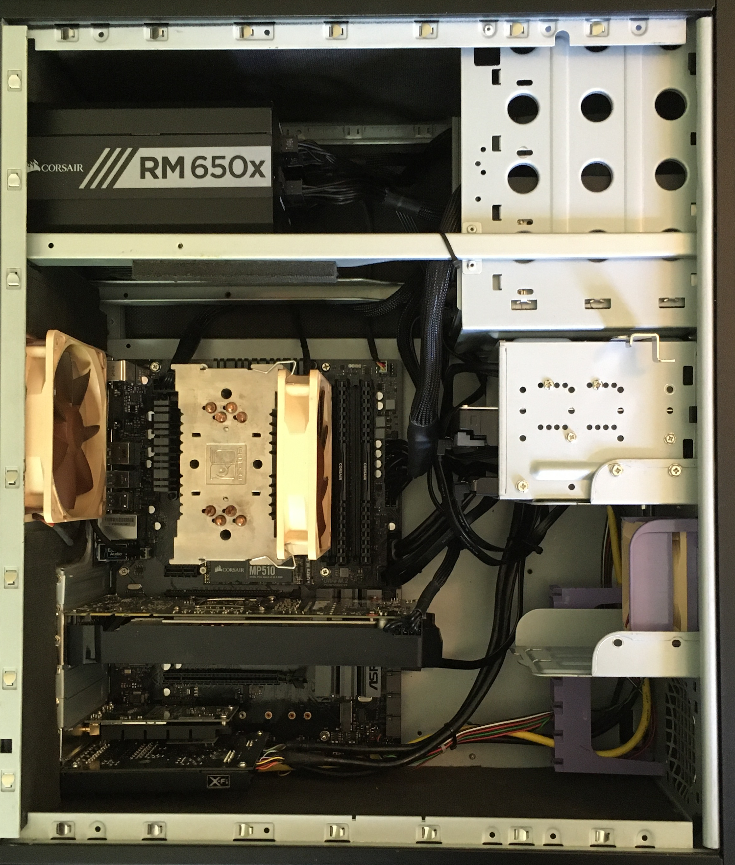

Ja, ein paar an der Rückseite des Towers und intern die Leitung zum Frontpanel. Habe die Karte aber schon extra etwas entfernt von Graka und den anderen Kabeln intern platziert. Könnten bessere externe Antennen helfen? Jetzt sind nur diese Standardteile dran.
Hier ein Foto vom internen Aufbau, 2. Karte von unten ist die WLAN Karte, darunter ist noch ne Soundkarte, Die Annten sind hinter dem PC im Winkel von 90/45° (hab da auch schon alle Varianten durchprobiert)

Wenn mich nicht alles täuscht ist das ein Chieftec CS601?
Nice, wenn man absolute Klassiker weiter nutzt... Finde ich klasse!
