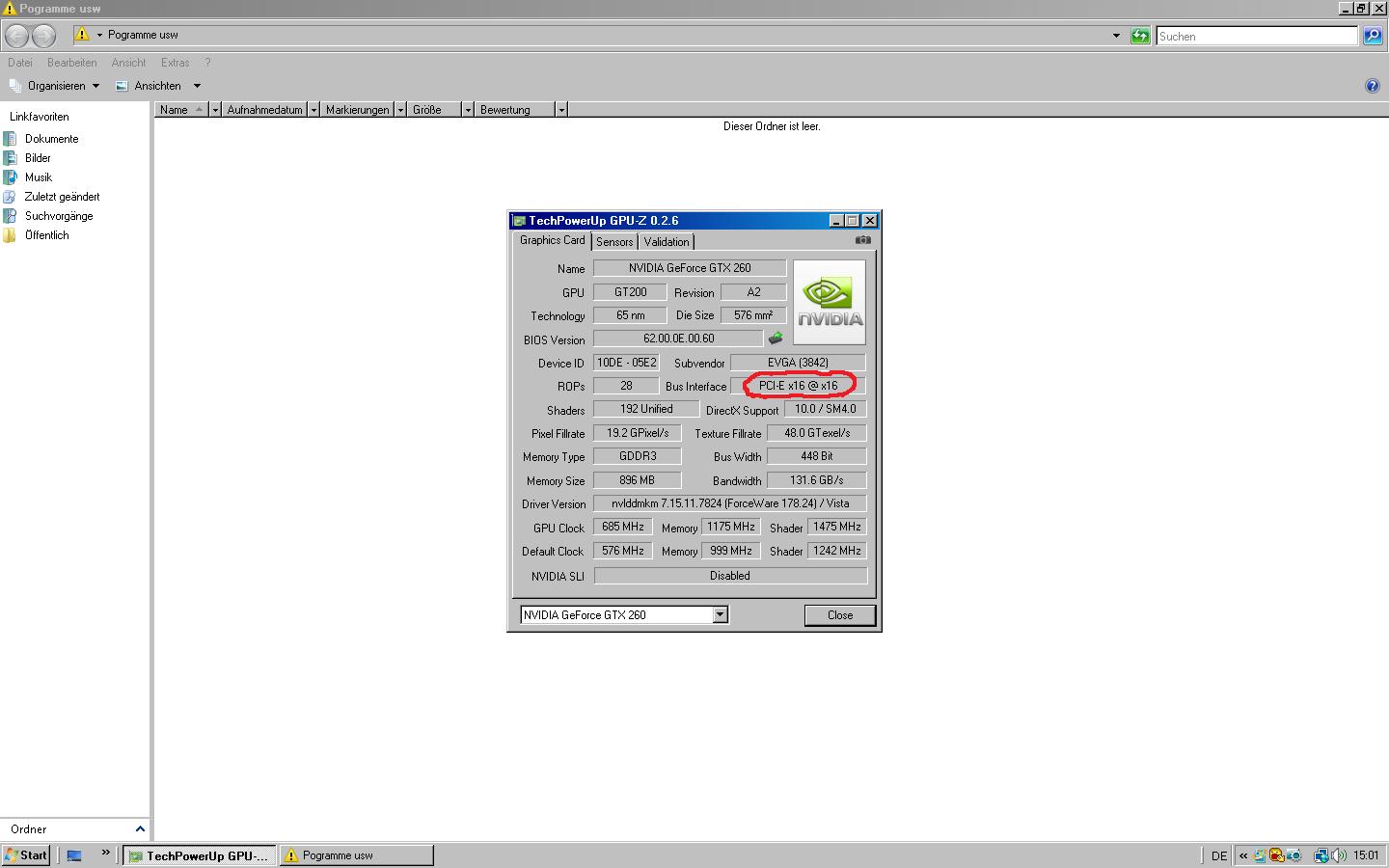

Moinsen,
könnt Ihr mir kurz sagen ob mein PCIe auf 1 steht bzw. die Graka auf PCIe 1 fach läuft oder hier was falsch verstehe!?!?
Danke und nen schönen Abend!
Würde ich mal das OC zurückfahren und schauen ob sich das dann ändert^^
Bekannter Fehler
hi
ja der is zu lahm
sollte so ausehen wie bei mir ;)

ja xD
man muss halt n paar mal drauf drücken usw. ^^

bin leider heute erst dazu gekomen! Aber nun läuft es wieder!
Die Lösung: Takt ein wenig runter und Strom auf dem Mobo hoch und schon rennt alles wieder wie gewollt!
Habt Dank und noch einen schönen Abend! (meiner ist es nun!;- )
BMB schrieb:
...und Strom auf dem Mobo hoch und schon rennt alles wieder wie gewollt!
... welche Spannungen genau: Northbridge. Rück mal raus mitv der Sprache, eventuell bräuchten andere präzise Hilfe.
Nabend,
Hate den Spannung von der Northbridge um einen hoch gesetzt, analog zu dem PCIe Chipsatz!
Hofe das hilft!
