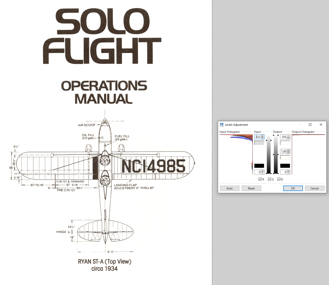

Mal händisch in paint.net versucht:
E: Level Adjustment war für die Seite die einzige Sache, die benötigt habe.
