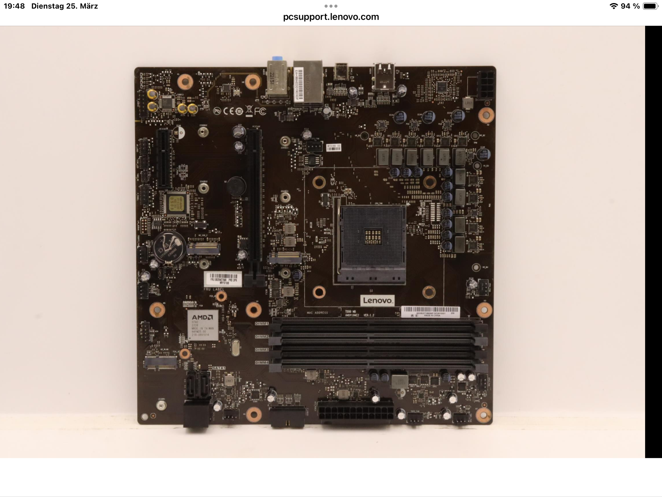

Besonderheit ist, dass hier nicht das Sockel AM4 Setup besteht. Die Bohrungen liegen wie beim Intel 115x, so dass ich die Backplate entsprechend getauscht habe.
Bilder sagen mehr als tausend Worte! Bitte ein Bild davon.
Wenn das nichts Genormtes ist, dann sieht es schlecht aus.
Wenn es Dir hilft😀
Das ist das Board. Wie gesagt. Sockel AM4, aber der Lochabstand vom Intel Sockel. Lenovo Eigenkreation.
Wie gesagt, ich habe ja schon einen anderen Kühler für den Intel Sockel verbaut. Da der Thermalright für beides geeignet ist müsste es mit der passenden Kombination des Montagematerials ja eigentlich klappen.

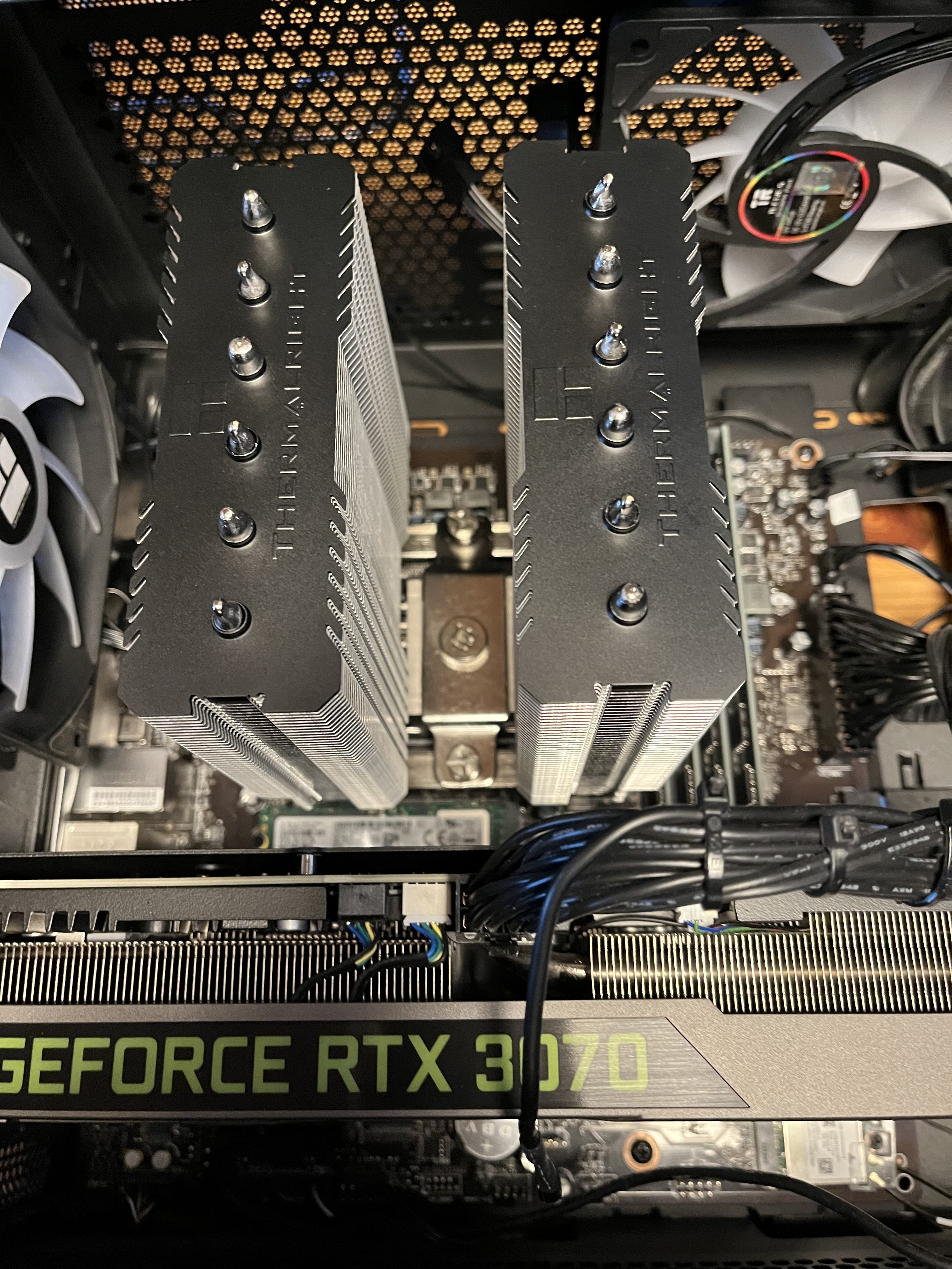

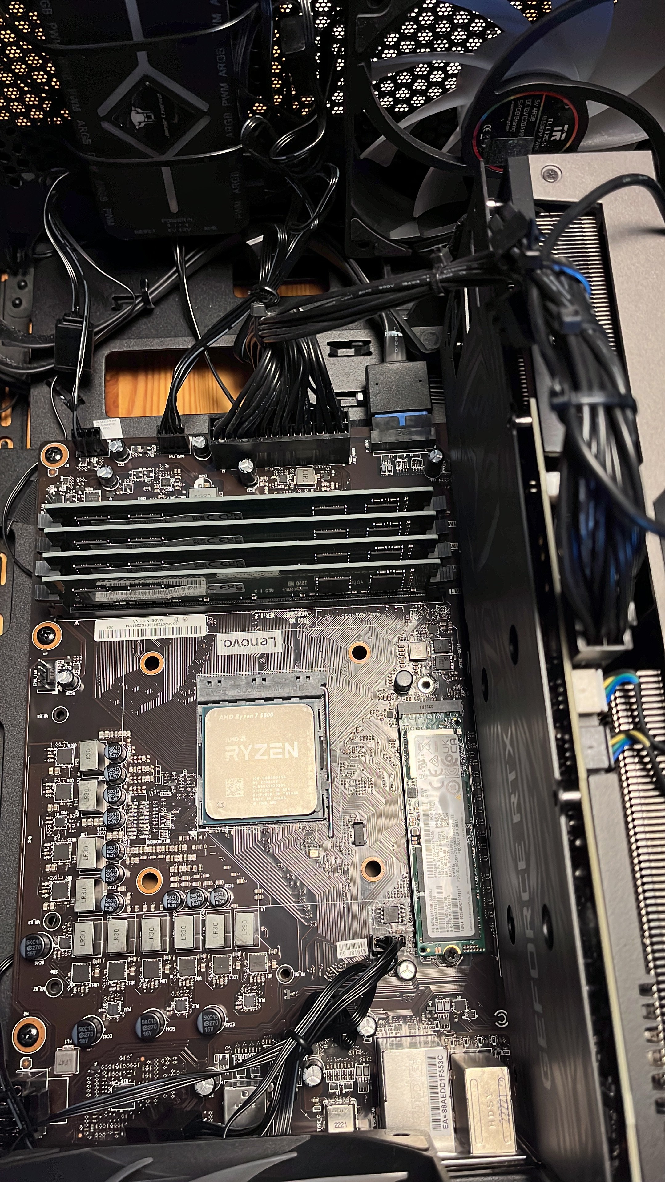

Kleine Rückmeldung:
Das hat problemlos funktioniert. Ich habe die Intel Abstandshalter benutzt, die sind genauso hoch wie die für den AMD Sockel aber die Bohrung ist genau passend zur Backplate, so dass sich der Kühler problemlos montieren lässt. Die Montageschienen unterscheiden sich meines Erachtens nach nur im Abstand zu den Montagepunkten für das Mainboard. Der Rest ist identisch. Der 5800 läuft jetzt deutlich kühler. Das sollte für den Sommer super passen.
Beste Grüße.

Hi,
Ich habe für meinen Sohn noch ein bisschen RGB mit einem kleinen Hub nachgerüstet. Deswegen sind auch vorn und hinten und oben noch RGB Lüfter installiert. Der Air Flow ist super. Die CPU läuft aktuell Idle um die 30°. Im cinebench multicore wird sie maximal 65° warm bei maximal ca. 120 W. In Spielen bleibt die Temperatur um die 50°. Mit dem stock Top Blower hatten wir in Spielen über 80°.
Was ebenfalls sehr sinnvoll war, war den Temperatursensor für die Gehäuselüfter von vorne nach innen zu verlegen. Vorne hat er nämlich nur kühl gemessen, so dass nicht geregelt wurde. Jetzt wird bei steigender Systemtemperatur auch geregelt, wobei durch die vielen Lüfter eigentlich immer unterste Drehzahl anliegt.
