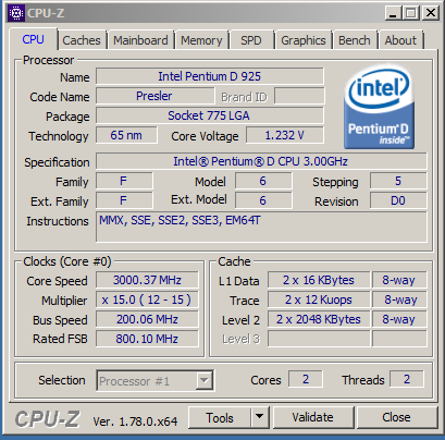

Hallo, wieder geht es um einen PC vom bekannten.
Problem: surfen fast unmöglich, CPU immer bei 100% Auslastung, stundenlang auf seitenaufbau warten, youtube unmöglich!
Windows 7 Ultimate 64Bit ist frisch draufgebügelt + ALLE treiber. keine probleme im manager!
Genutzt wird dieser PC only zum Surfen im internet !
überlege einen anderen CPU ein zu bauen, den Q8400.
würde der upgrade auf den CPU für 20€ sinn machen ?
Specs.:
Intel pentium D 925 2x3Ghz
1x 4Gb 1333
P5G41T-MLX
9600GT
https://www.asus.com/de/Motherboards/P5G41TM_LX/HelpDesk_CPU/
Zum Surfen alle Fälle, bei Bekannten steht ein QuadCore mit Windows 10 und HDD , geht ab wie Rakete.

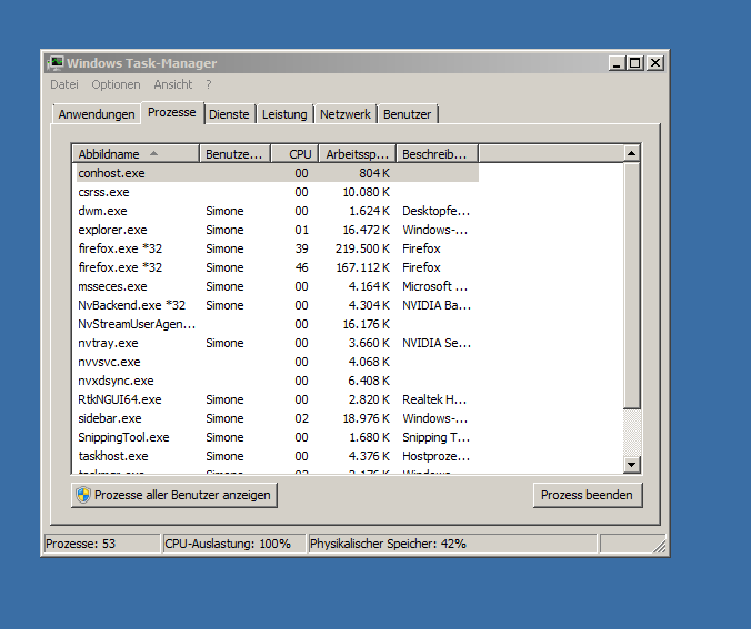

Deswegen solltest du eigentlich genau hinsehen welcher Prozess die CPU Auslastung verursacht. Wenn es nicht der Browser ist, bringt eine neue CPU nix.

Teile uns konkret mit womit der D925 sich beschäftigt. Welcher Prozess bei welchem CPU Takt nutzt die CPU 100% aus?

beim surfen, 2tabs offen
