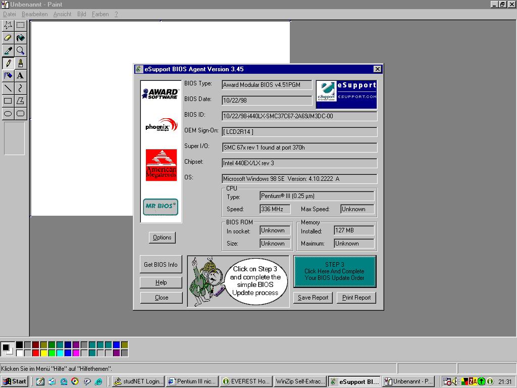

Ich habe den rechner heute geöffnet und nachgesehen. ich konnte kein passenden jumper finden. also am Arbeitsspeicher liegt es nicht. Kann ein BIOs update evtl. helfen die 100MHz FSB zu wählen? Ich habe dazu mal die BIOS informationen als Bild beigefügt.
BTW es handelt sich um eien Kompaktrechner von fujitsu baujahr ca. 1998. Ich möchte den rechner nicht in rente schicken, weil er einen integrierten TFT-bildschirm besitzt. Kennt jemand diese modelle? Denn eine Alternative wäre der Betrieb des Bildschirm mithilfe eines externen guten Rechners. Wobei nur der Bildschirm betrieben wird und der Rest des Rechners durch den besseren ersetzt wird.

Du hast einen 440LX-Chipsatz, der kann nicht 100MHz FSB ;) Also alles richtig 5*66 MHz = 330 MHz.

Der Multiplikator ist imho seit dem P-II fest. Du kannst höchstens versuchen den FSB zu erhöhen mit Softwaretools.
Das geht bei dem Chipsatz wohl nicht. Du kannst es ja mal mit SoftFSB 1.7 probieren, weil ClockGen wohl zu neu ist.
