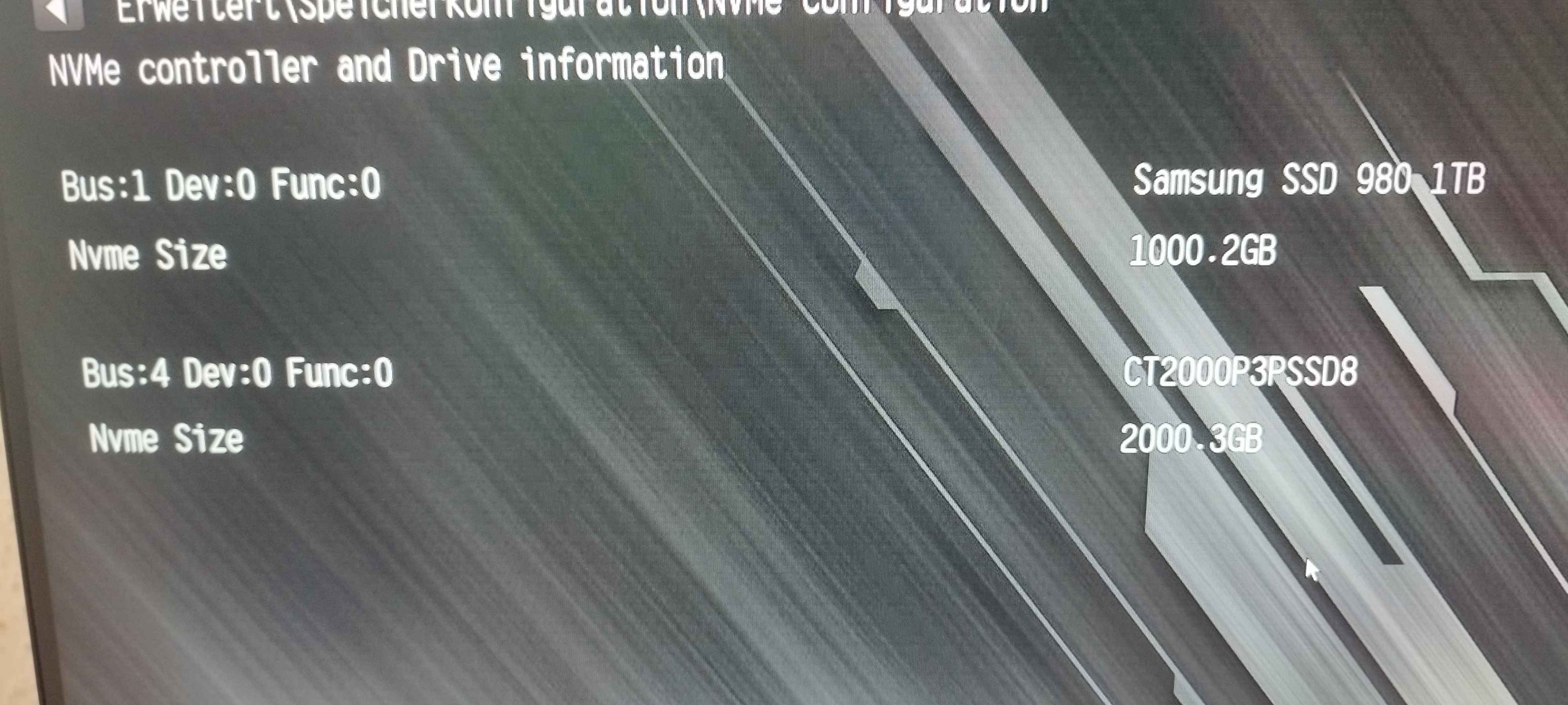

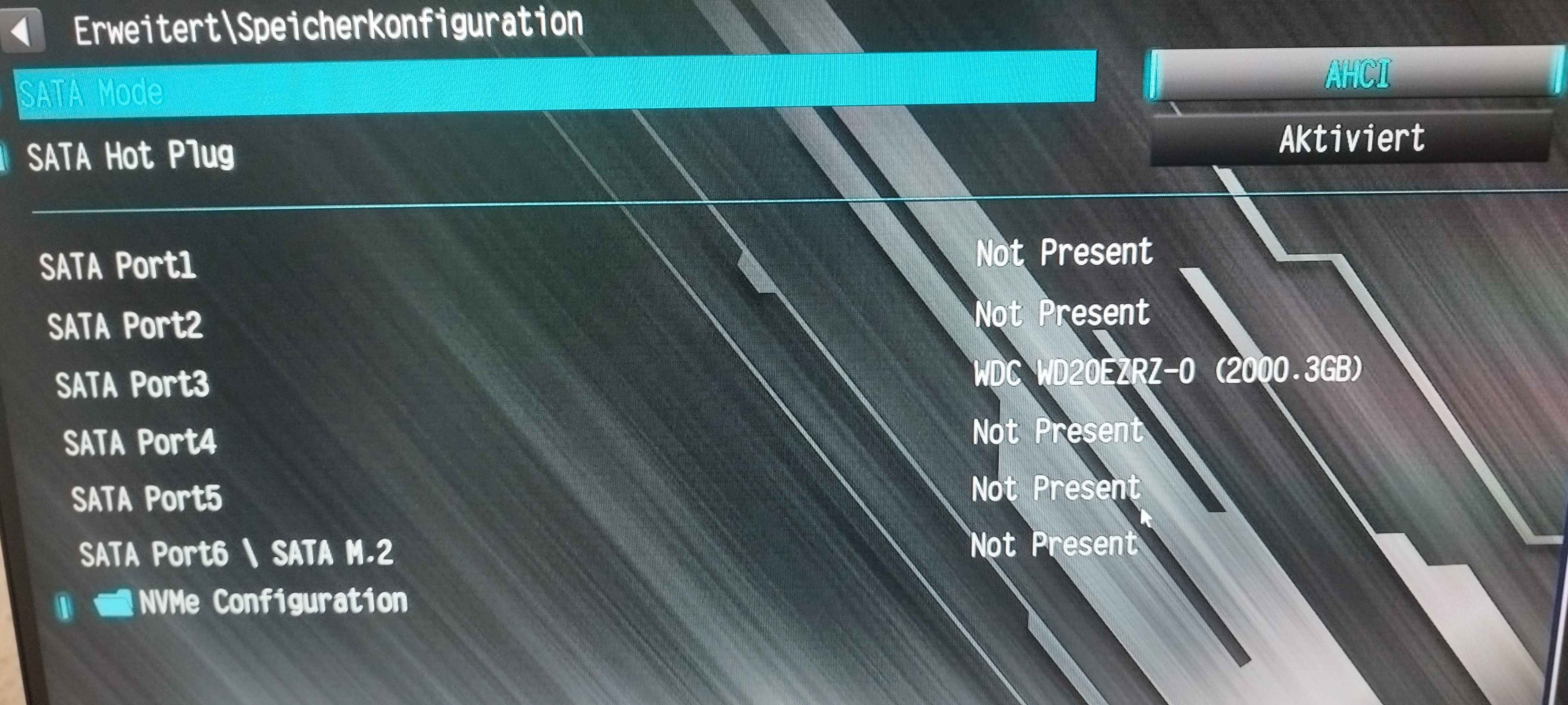

Hallo ihr lieben, ich weiß nicht mehr weiter.
Nach 2 Tage onlinerecherche und diversen Tests suche ich hier nun Hilfe.
Specs:
• CPU AMD Ryzen 7 5800x 8Cores
• GPU AMD Radeon RX 6600
• RAM 32 GB Corsair
• WDC HDD erkannt
• Samsung SSD 980 NVMe M.2 erkannt
• Crucial P3 Plus SSD 2TB M.2 erkannt
• Board ASRock B550 Pro
• Neues Netzteil Thermaltake Toughpower GF A3 - 750W
• ! Problem SSD Verbatim Vi550 S3 512GB
• ! Problem DvD Laufwerk Keine Ahnung, von LG
Ich habe das alte Netzteil durch ein neueres Leistungsstärkeres NT getauscht, alle neuen Kabel vom NT benutzt außer die alten Sata Datenkabel. Diese funktionierten ja zuvor auch ohne Probleme.
Nun ist es so, dass die Verbatim und das DVD Laufwerk nicht erkannt werden - weder im Bios noch in der Datenträgerverwaltung.
Das Sata Stromkabel ist der selbe Kabelstrang welches auch die HDD erkennt daher schließe ich ein Kabeldefekt aus.
Das Sata Datenkabel hat vorher auch funktioniert deswegen schließe ich das auch aus.
Ich habe viel gelesen zu ähnlichen Problemen und dementsprechend auch getestet, ich fasse grob zusammen:
Alle 6 Ports sowie Daten Sata und Strom Sata hin und her gewechselt, platten weggelassen etc.. (Habe gelesen das verbaute M.2 einige Sata Ports deaktiviert (3 5 & 6) daher hin und her gewechselt)
Im Mainboard verschiedenste Einstellungen getestet
(nur RAID kann ich nicht aktivieren denn da wird aufgefordert ein Bootfähiges Medium anzuschließen, auch wenn ich mit F11 mein Windows booten will)
Bios Einstellungen auf Standard zurück gesetzt
Ich bin mir fast sicher dass es irgendwie mit dem Bios zusammen hängt denn davor lief ja alles. Habe so gesehen einfach nur das Sata Stromkabel neu eingesteckt.
Was mir aufgefallen ist, die Verbatim wird vorne am Strom und Datenkabel ultra heiß.
Was ich nicht machen kann: Die SSD an einen anderen PC testen & das alte Netzteil wieder einbauen
Habt ihr noch irgendeine Idee?
Muss sagen ohne Recherche bin ich bei solchen Dingen nicht ganz so fit, vielleicht habe ich im Bios irgendetwas übersehen.
Vorab schonmal danke fürs lesen und eventuelle Hilfestellungen

@Mojo1987 Die SSD liegt gerade außerhalb des Gehäuses also keine Abwärme, merke nur gerade dass die immer heißer wird. Wie gesagt ich teste das mit dem 2ten Sata Strom Kabel und kaufe wohl neue Sata Datenkabel.
Das Problem mit dem nicht funktionierenden DVD Laufwerk ist auch rätselhaft. Auch selber Kabelstrang wie von der funktionierenden HDD, es hat definitiv Strom, lässt sich ausfahren.
