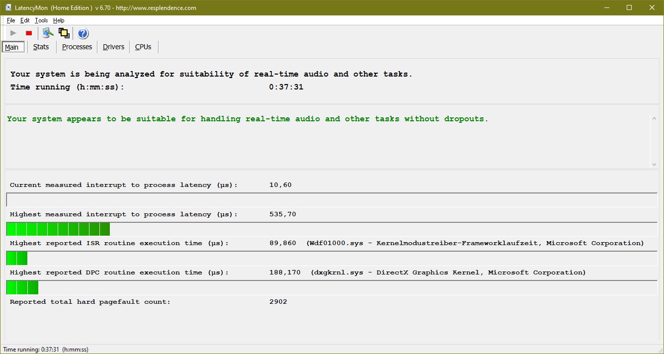

Hi :)
'ne konkrete Idee habe ich noch nicht, daher würd ich dich gerne bitten mal https://www.resplendence.com/latencymon zu installieren und im Hintergrund laufen zu lassen, bis das Problem wieder auftritt. Ziehe das Fenster etwas auseinander damit alle Prozesse sichtbar sind und poste einen Screenshot mit SHIFT+WIN+S.
So sollte das aussehen:

Screenshot:
Energieoptionen hab ich schon mal durchprobiert. Die funktionieren, was ich so beurteilen kann, wie vorher.
Die Ruckler sind auch vorhanden wenn innerhalb CPU-z und HWInfo die 5,2 GHz anstehen
