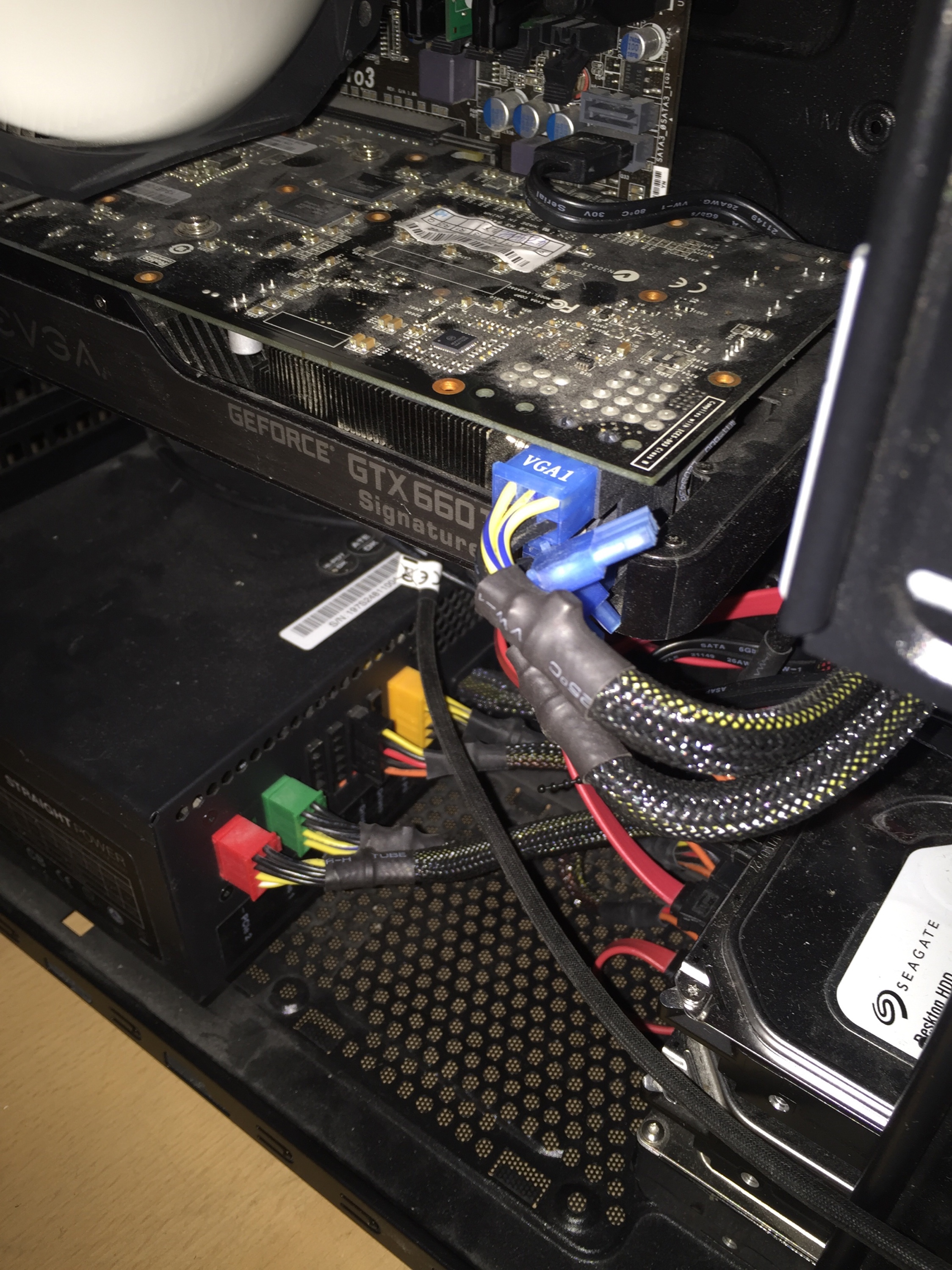

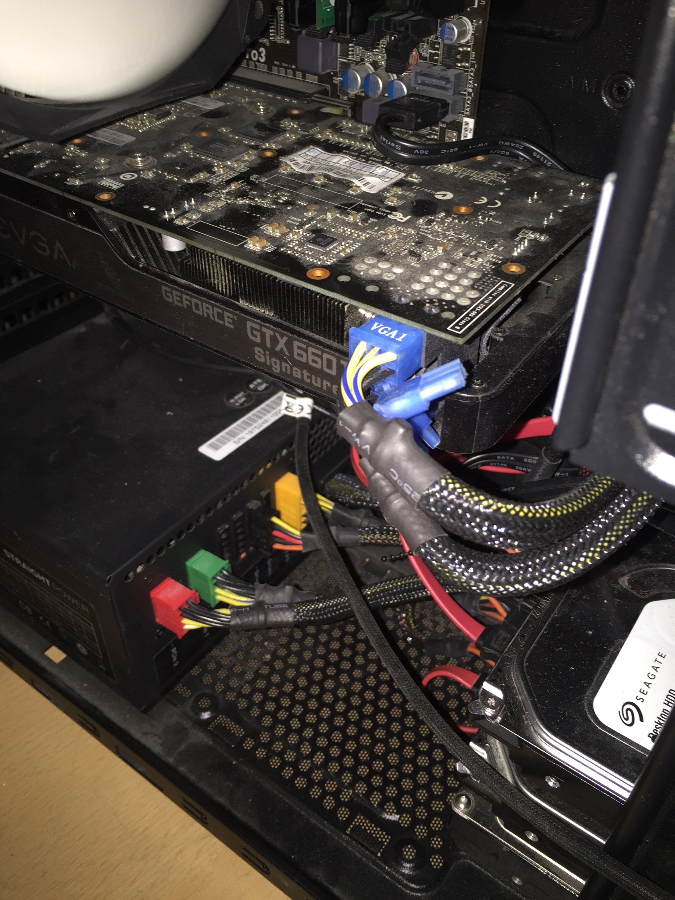

Lade mal ein Fptps von der Stromanschlüssen von Netzteil und von ANschlüssen der Grafikkarte hoch.
Hier ein Foto vom NT und der GPU
Da kann man ohne Adapter nicht die beiden 12Volt Schienen trennen.
Bräuchtest einen 6-PIN PCIe auf zweimal 6-PIN PCIe.
https://www.adaptare.de/Verteiler-Kabel-2-PCIe-Strom-Stecker-Grafikkarte-6-pin-8-pin
Dann könnte man eine 12 Volt Schiene abtrennen.
Vllt war bei der Graka ein zweimal Molex auf PCIe 6-PIN dabei ?
https://www.adaptare.de/PCIe-6-pin-Stecker-Adapter-Kabel-Strom-Netzteil-12V
Dann könnte man auch eine 12 Volt Schiene einsparen.
Will im gesamten heißen: Benutze eines dieser Kabel um entwerder die grüne oder die rote Buchse frei zu bekommen.
Allerdings keine Gewähr auf Erfolg, wir probieren hier nur, möglich ist immernoch der Mainboarddefekt.
