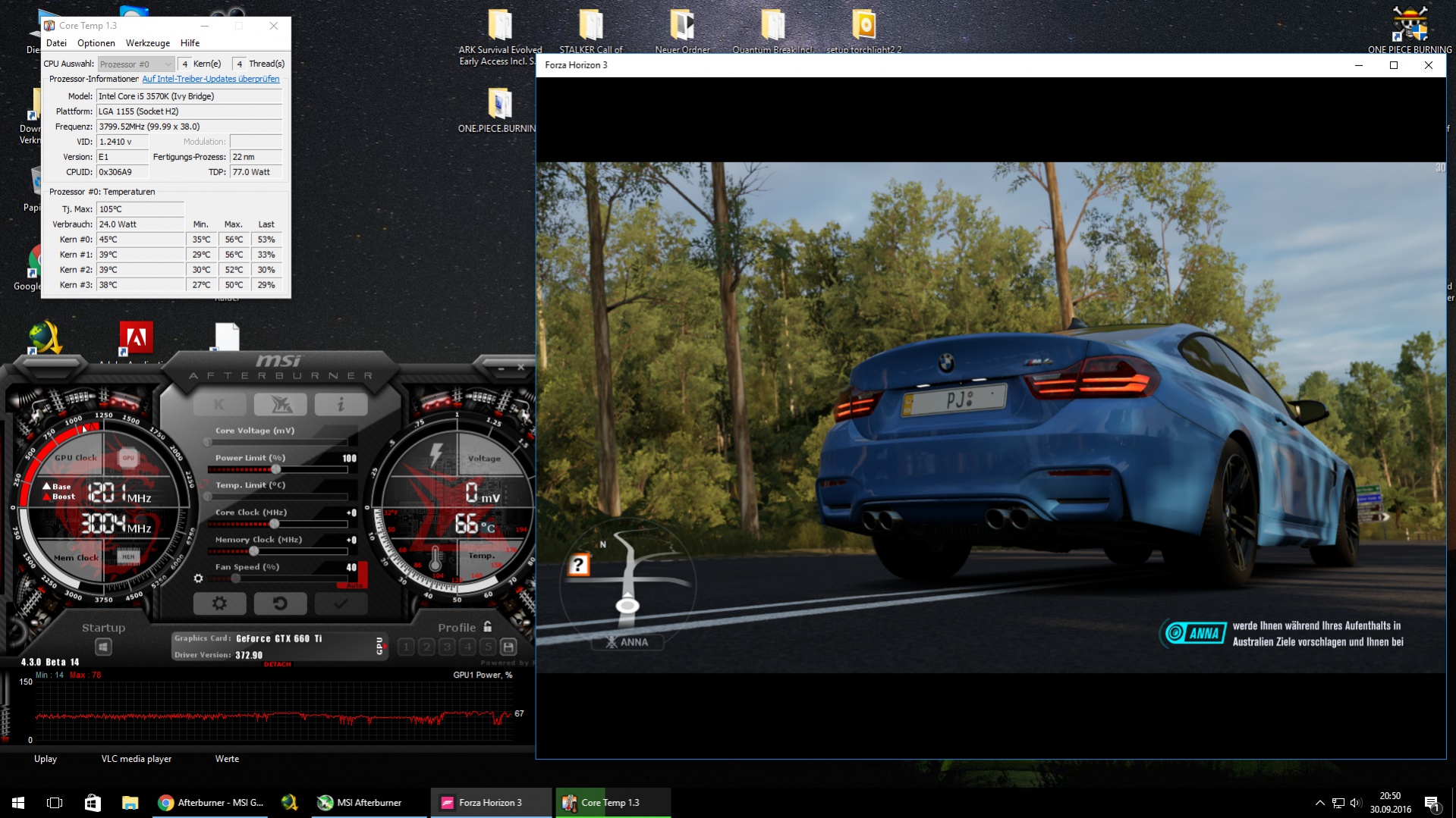

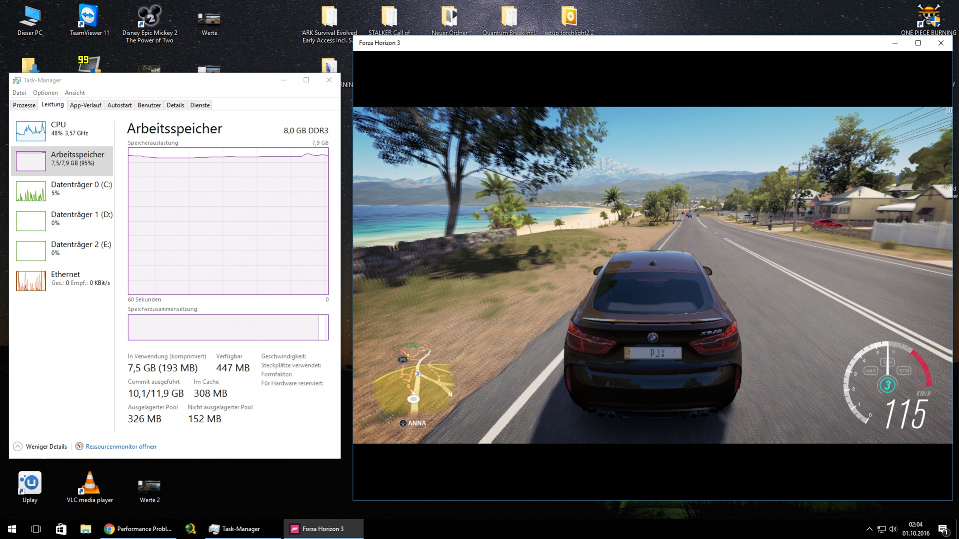

ich habe massive Performance Probleme im Windows. Hauptsächlich im Windows 10. Wirkt sich so aus als wenn die HDD defekt ist, Diese habe ich jetzt ausgetauscht.
Erstmal zum System:
Intel Core i5 3570K
EVGA Nvidia GeForce GTX 660Ti 2GB Signature 2 OC 8GB
Corsair Venegeance LP DDR3 8GB
480 Watt BeQuiet Straight Power E9 CM
1TB HDD 6GB/s mit 64mb Cache
Creative Soundblaster Z

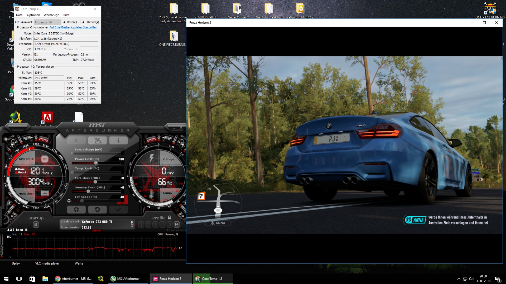

Egal was ich mache es lädt erstmal gefühlt 5 Minuten bis es sich öffnet. Spiele wie zum Beispiel Battlefield 4 frieren nach bestimmter Zeit ein, aber das Windows läuft normal weiter.
Bisherige Test habe ich diverese HDD Tests (zb HD Sentinel), CPU test (zb Prime95), kurze GPU Benchmark (zb UniEngine Heaven). Allgemein die Performance in Spielen hat sich ebenfalls starkt verschlechtert nach meinem Empfinden.
Er ist mir gestern zwei mal komplett eingefroren, während des Ladebildschirme von Forza Horizon 3.

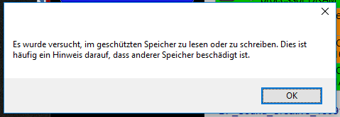

Und das Spiel ist 3x einfach ausgegangen. Ohne irgendeine Meldung. Heute morgen hat er mir die merkwürdige Warnung ausgespuckt. Sah aus als würde Sie vom Soundblaster Treiber kommen.
Taktraten, RAM Füllung und merkwürdige Meldung, in den Anhängen als Screenshot.
Eventuell kann sich das einer per TeamViewer anschauen und es einschätzen.
Danke im vorraus.
Gruß

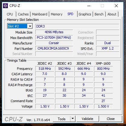

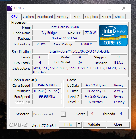

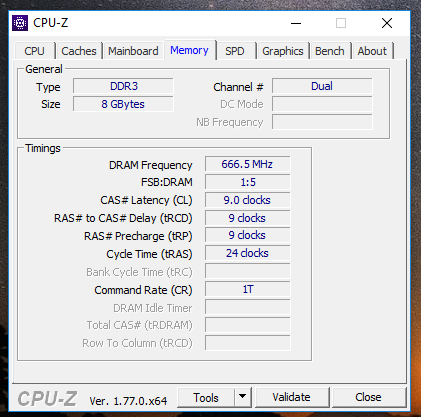

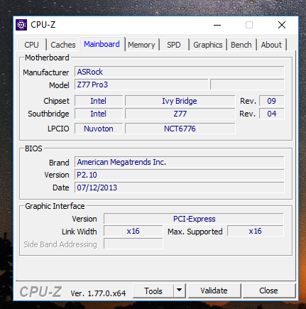

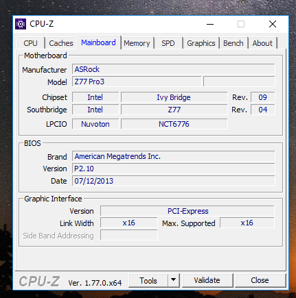

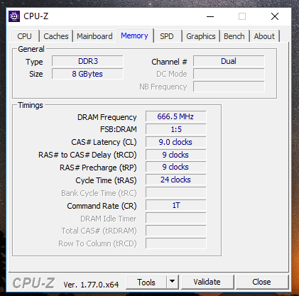

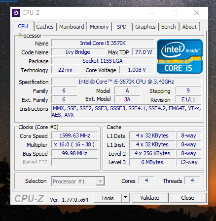

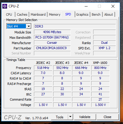

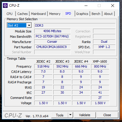

So hier nun CPU Z. BlueScreenView hatte keine Crashes angezeigt.
Ram habe ich gestern zum Test von Slot 1 und 3 auf 2 und 4 gebaut.

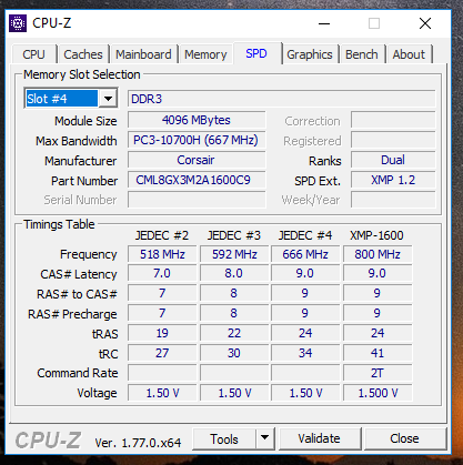

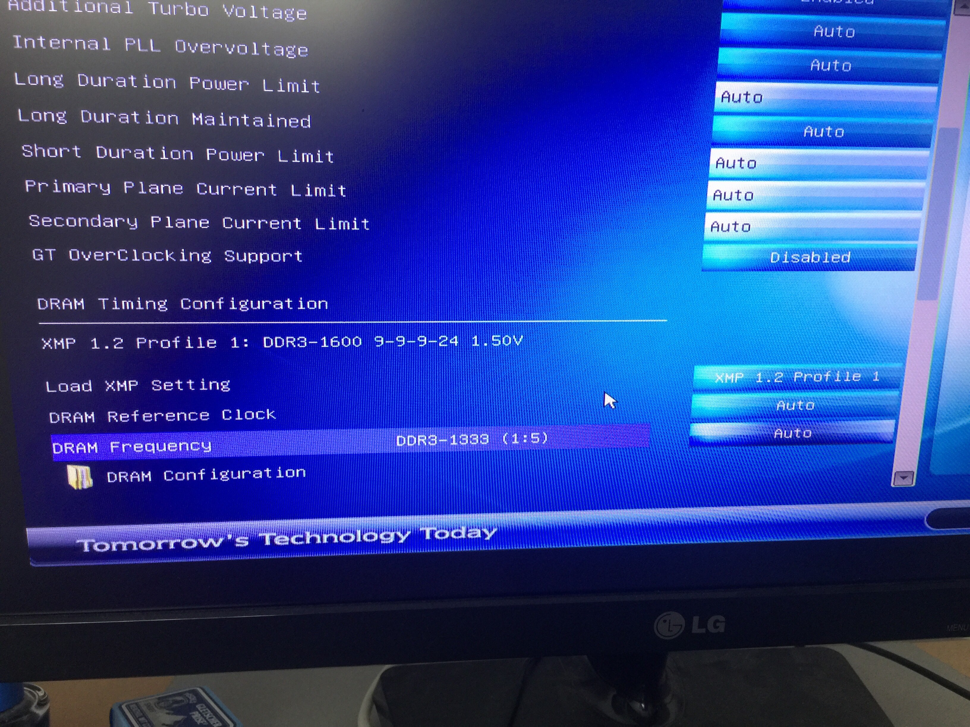

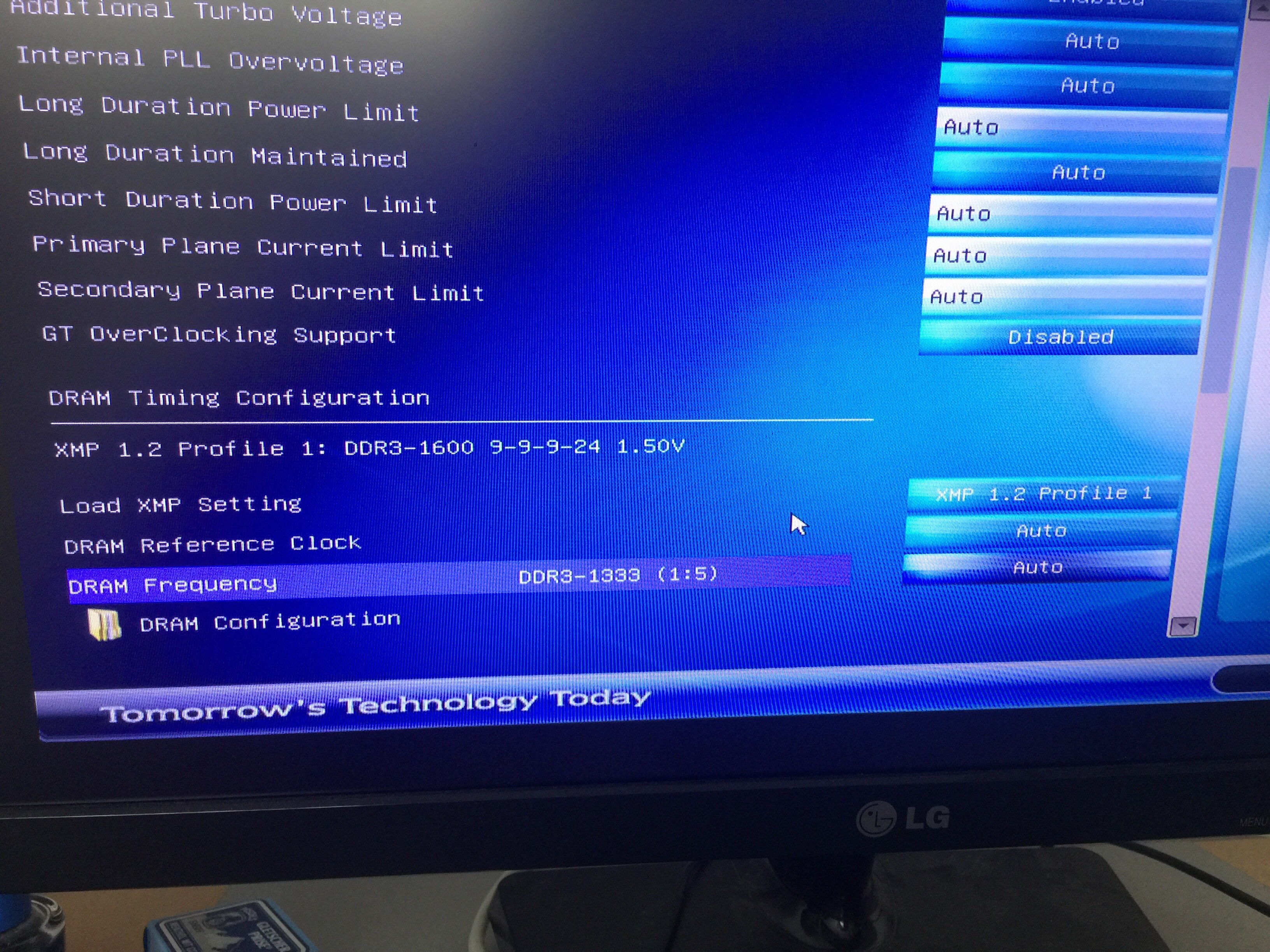

Schon mal versucht die Arbeitsspeicher im XMP Modus für DDR3-1600 (wenn vorhanden im BIOS) laufen zu lassen ?
emeraldmine schrieb:
* Überflüssiges Zitat editiert! *​
Nein noch nicht. Ist das unter den OC Funktionen zu finden? Was macht das für ein Unterschied, bzw was genau ist dann anders?
Mehr Speed, Datendurchsatz und die Timings werden automatisch 100% richtig eingestellt.
OC Tweaker Screen
DRAM Timing Configuration
Load XMP Setting
emeraldmine;19313487[CENTER schrieb:
* Überflüssiges Zitat editiert! *[/CENTER]
Danke, werde ich gleich zu Hause versuchen und mich hier direkt zurück melden.
So war auf Auto gestellt und habe es nun manuell nochmal auf XMP gestellt.

Windows ist nicht abgestürzt gerade, aber dafür zwei mal nach ca. 3 Minuten Forza Horizon ist einfach aus gegangen.
Ansonsten mal schau wie es um den Virtuellen Speicher bestimmt ist: WindowsTaste + PAUSE drücken
dann siehe Anhang:Anhang anzeigen 583828
Alle Treiber sind aktuell. Alle Runtimes waren eigentlich installiert, habe das Paket trotzdem nochmal installiert und neu gestartet. Und den Virutellen Speicher hatte ich vorhin manuell auf min 400-14000 eingestellt. Da man ja ca. das 1 1/2 fache des RAMs einstellen soll.
Spiel stürzt trotzdem direkt ab, wenn man n Stück fährt.
