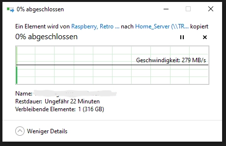

Ich hatte vor kurzem TrueNAS Scale installiert wegen besserer Unterstützung für Docker und musste feststellen das die Geschwindigkeit trotz 2,5Gigabit LAN bis auf 70MB abstürzt bei Kopieren/Lessen. Ich nutze ein Pool (RAIDZ-1) aus 4x 8TB Western Digital RED HDDs, das Pool ist 256Bit verschlüsselt. Ich habe es mit 16GB SO-DIMM DDR5 RAM-4800MHz, statt 8GB probiert, was aber nichts verbesserte. Zudem habe ich eine Samsung EVO 970 NVMe SSD als Cache SSD eingesetzt. In OMV habe ich diese Performance Abstürze beim Kopieren/Lessen nicht, dort kann ich Stundenlang durchgehend mit 2,5Gigabit Kopieren/Lessen. Ich finde das sehr ärgerlich, TrueNAS ist so total unbrauchbar obwohl ich die Unterstützung für Docker eigentlich nutzen wollte, sowie Verschlüsselung des NAS. Meiner Meinung nach ist das Doch nicht normal? zudem habe ich ein Weiteres Problem, wenn ich Client seitig von einer SATA SSD auf das NAS Kopiere läuft das mit 2,5Gigabit (280MB), wenn ich aber von einer NVMe SSD Client seitig auf das NAS Kopiere ist das total instabil obwohl die NVMe SSD nicht gerade warm wird, ich kann mir das beim besten willen nicht erklären. Der Grund für TrueNAS Scale sattt Core ist der das Scale auf Ubuntu basiert.

Mit Verschlüsselung des Pools:
Ohne Verschlüsselung des Pools:
Schonmal vielen dank im voraus
Vermutlich shared PCIe Lanes zwischen der NVMe und der Netzwerkkarte des Clients wäre meine erste Vermutung.
