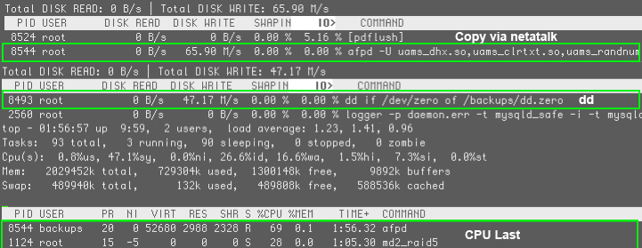

Mit Samba kann ich nicht dienen. Ich habe Dir aber mal 3 Screens zusammengefügt und angehängt: Kopieren einer grossen Datei per netatalk, also afp-Protokoll, vom Mac auf das Raid5 per Gigabit-Lan. Dazu die CPU-Last beim Kopieren dieser Datei. Daneben ist noch der Durchsatz danach per dd -> Raid5 abgebildet. Alles von iotop und top abfotografiert.
Ist für die Writes aussagekräftig genug oder? Read habe ich nicht gemacht, aber das wird ebenfalls hier schneller bzw. nicht so lastintensiv sein.
Platten im Raid5 sind 3x WD mit 1.5 Tera, CPU ist kein Sempron sondern ein Athlon X2.
Nachtrag: Lesend vom Raid5 komme ich auf 90+ MB/s, der afpd liegt bei 40-50%, der mdadm gurkt bei 0% Last rum :D

Zumindest was das Array als solches angeht ist von der Geschwindigkeit vergleichbar.
Nur Samba bremst das ganze ganz schön aus, warum auch immer.
