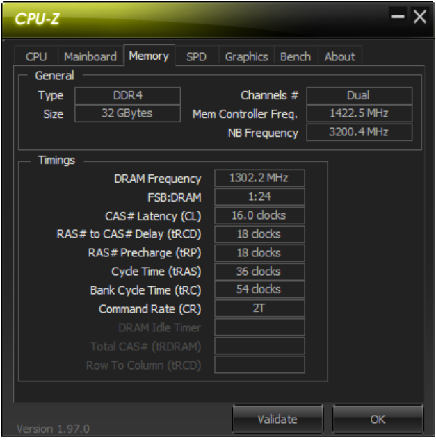

@Millkaa Hab hier mal nen Screenshot von CPU-Z

Die CPU-Z Version ist auch hemmunglos veraltet und zeigt auch das der Ram nicht richtig konfiguriert ist.

Windows neu installieren und im gleichen Atemzug den Ram im Bios richtig einstellen.

GDATA Autostart Manager ist deaktiviert, GPU ist optimiert (Power Limit voll aufgedreht, bisschen UV), RAM ist auf 3400 MHz übertaktet (hatte ich früher schonmal, musste zwischenzeitlich wohl mal das CMOS resettet haben), alte HDD ist raus
