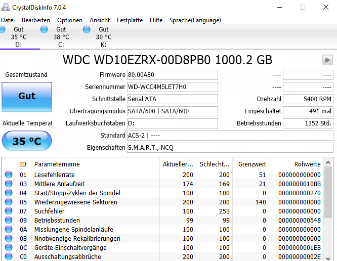

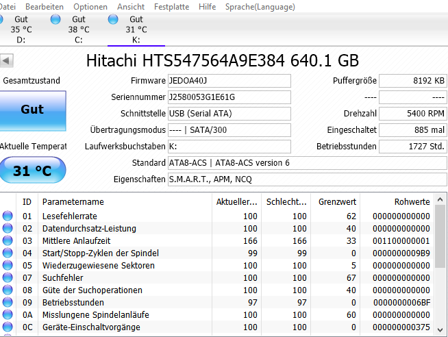

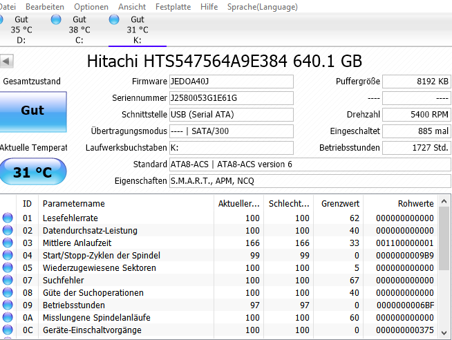

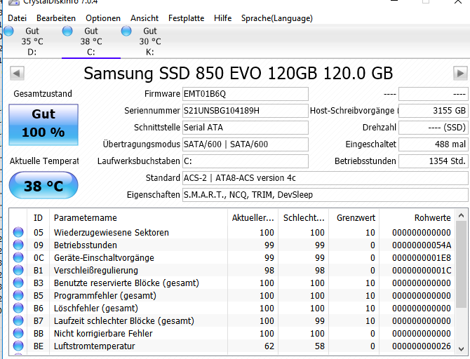

Hier die Werte meiner Platten

Wie sehen eigentlich die Werte meiner Platten aus ?
Ich kann mit diesen Werten eben nicht so viel anfangen:)

Bei den Laufwerken steht soweit ja alles dabei: Gut.
Was jetzt aber nicht im Umkehrschluss bedeutet, das nicht irgendwas passieren kann.
Mir ist bei einer alte SSD SandForce Chip der Controller von jetzt auf gleich verreckt, ohne Ankündigung und "gut" im CDI.
