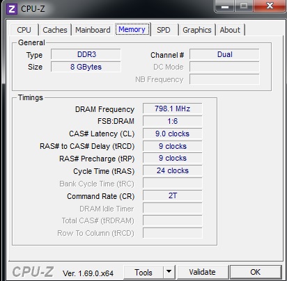

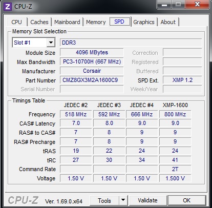

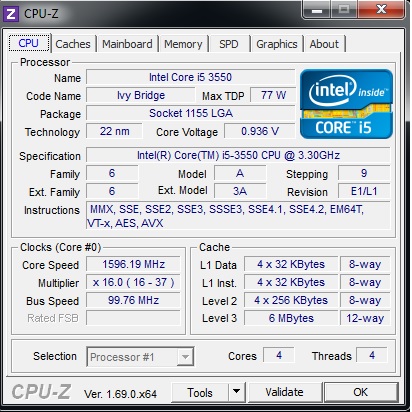

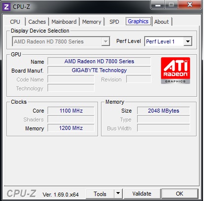

Anbei habe ich einige Screenshots aus CPUZ beigeheftet. Die MHz-Zahlen sind doch alle im richtigen Bereich, oder?
