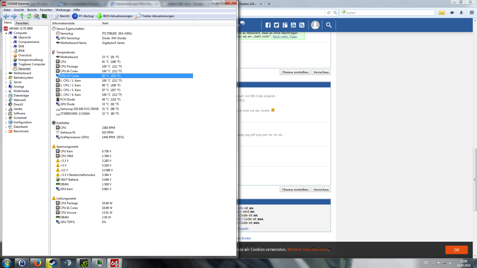

Sitzt der Kühler denn richtig auf dem Prozessor oder ist evtl noch die Plastik Schutzfolie zwischen CPU und Kühler?

Die Werte sind nicht falsch, sondern der Kühler sicherlich falsch montiert. Entweder er sitzt nicht richtig oder du hast viel zu viel WLP aufgetragen.

jackyjakob schrieb:Sitzt der Kühler denn richtig auf dem Prozessor oder ist evtl noch die Plastik Schutzfolie zwischen CPU und Kühler?
Der Kühler sitzt und die Folie ist abgezogen.
rg88 schrieb:Die Werte sind nicht falsch, sondern der Kühler sicherlich falsch montiert. Entweder er sitzt nicht richtig oder du hast viel zu viel WLP aufgetragen.
Ich verstehe aber nicht, warum man, wenn man einen PC fertig kauft, nach einer Woche anfängt da selber rumzupfuschen, wenn man keine Ahnung hat, anstatt einfach dem Hersteller zu sagen, was nicht passt
Ehrlich gesagt bezweifel ich, dass die CPU fünf Sekunden nach dem Booten schon genau 91 Grad erreicht (vor allem, wenn die maximal erträgliche Temperatur bei 70 Grad liegt). Und von der WLP habe ich gerade genug aufgetragen, um den kompletten Chip zu bedecken.

LeSteff schrieb:Ehrlich gesagt bezweifel ich, dass die CPU fünf Sekunden nach dem Booten schon genau 91 Grad erreicht (vor allem, wenn die maximal erträgliche Temperatur bei 70 Grad liegt). Und von der WLP habe ich gerade genug aufgetragen, um den kompletten Chip zu bedecken.
Was gibts da zu bezweifeln. Die Wärme kann nicht abgeführt werden, also überhitzt die CPU in Sekunden und fängt an in den Notfallmodus zu schalten und drosselt sich radikal runter.
Du sollst auch nicht die ganze CPU mit WLP vollkleistern, sondern eine ganz kleinen Klecks in die Mitte geben und dann Kühler drauf. Das verteilt sich schon selbst. Zuviel WLP wirkt isolierend statt wärmeleitend. Sie ist nur dazu da, die Lufteinschlüsse, die durch die Unebenheiten zwischen Headspreader und Kühler bestehen auszufüllen

rg88 schrieb:Der Kühler ist 100% falsch montiert. Die CPU läuft mit unter 0,8Volt, ist also total gedrosselt und hat dabei fast 100Grad. Da ist was falsch gemacht worden, zB WLP falsch aufgetagen
Du hast absolut Recht, die hatte vor dem Einbau 1,2-1,4 Volt. Ich weiß nur nicht, was genau ich falsch gemacht habe. Ich habe erst die alte Paste abgewischt, dann einen kleinen Kleks der neuen daraufgegeben und mit einem flachen Plastikstück (in diesem Fall ein Teil einer zerbrochenen Plastikkarte) mit sehr leichtem Druck verteilt.

@Ähm Garantiefall? Ja, es war sicherlich ein Reklamationsgrund. Aber nur bevor du da rumgepfuscht hast. Nimm dir die bisherigen Antworten mal zu Herzen und montier den Kühler richtig. Verteielen musst du gar nichts, ein ganz kleine Klecks drauf, der Rest passiert von alleine

Hast du mal gehört ob die Pumpe der wakü läuft? Und die Lüfter auch?
Die CPU kann sich durchauß so schnell aufheizen wenn sie nicht gekühlt wird.
