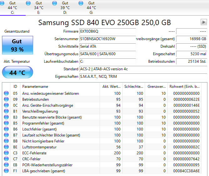

Drewkev schrieb:
Was sagt CrystalDiskInfo zu deiner Festplatte/SSD (wo Windows drauf ist)?
CMOS-Reset hast du schon durchgeführt?

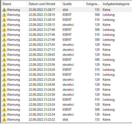

Die Fehler lassen sich nicht wirklich reproduzieren, nein. Durch die Änderung & Aktivierung von XMP und der festen 3200mhz Taktrate ist auch nach Start keine Performance mehr eingeschränkt, lediglich die Installation des Chipsatzes hat hier deutlich Freezes erzeugt. (wie in der Ereignisanzeige ersichtlich)
CrystalDiskMark zeigt für alle Datenträger gute Lese- und Schreibraten, diese scheinen also i.O.
Chipsatz und BIOS sind nun aktuell.
C7 zeigt viele CRC Fehler. das liegt meistens an der Datenverbindung. Tausche mal das Datenkabel der Festplatte aus. Beobachte ob sich dann die Anzahl der CRC Fehler sich nicht mehr erhöhen.
Zeige mal bitte die Daten von Crystaldisk von allen Datenträgern, die Diskfehler im Protokoll ->
Deuten auf Datenträger/Kabel und/oder Controller Fehler hin.

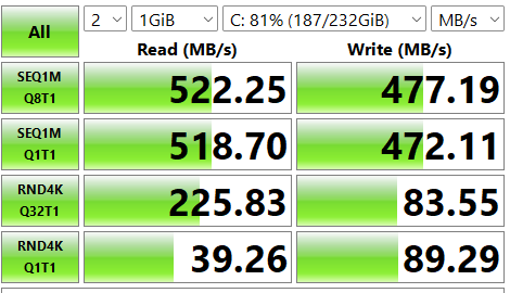

Ich habe eben nochmal ein Crystal Mark Benchmark der C:\ SSD laufen lassen. Dabei hat sich das gesamte System aufgehängt.
Ich hab noch 2x Blanko SATA Kabel liegen, da ich den Fall defekter SATA Kabel bereits vor 1-2 Jahren hatte. Also mal das Kabel des C:\ Datenträger getauscht und erneut mit Crystal Mark geprüft:
Das kann jetzt auch wieder Zufall sein, da der Benchmark auch heute zuvor problemlos funktioniert hat und ähnliche Ergebnisse zeigte.
Können solche Probleme potentiell auch auf ein defektes MB zurückzuführen sein oder sollte man nun einfach schauen wie sich das System in den nächsten Tagen/Wochen verhält?
